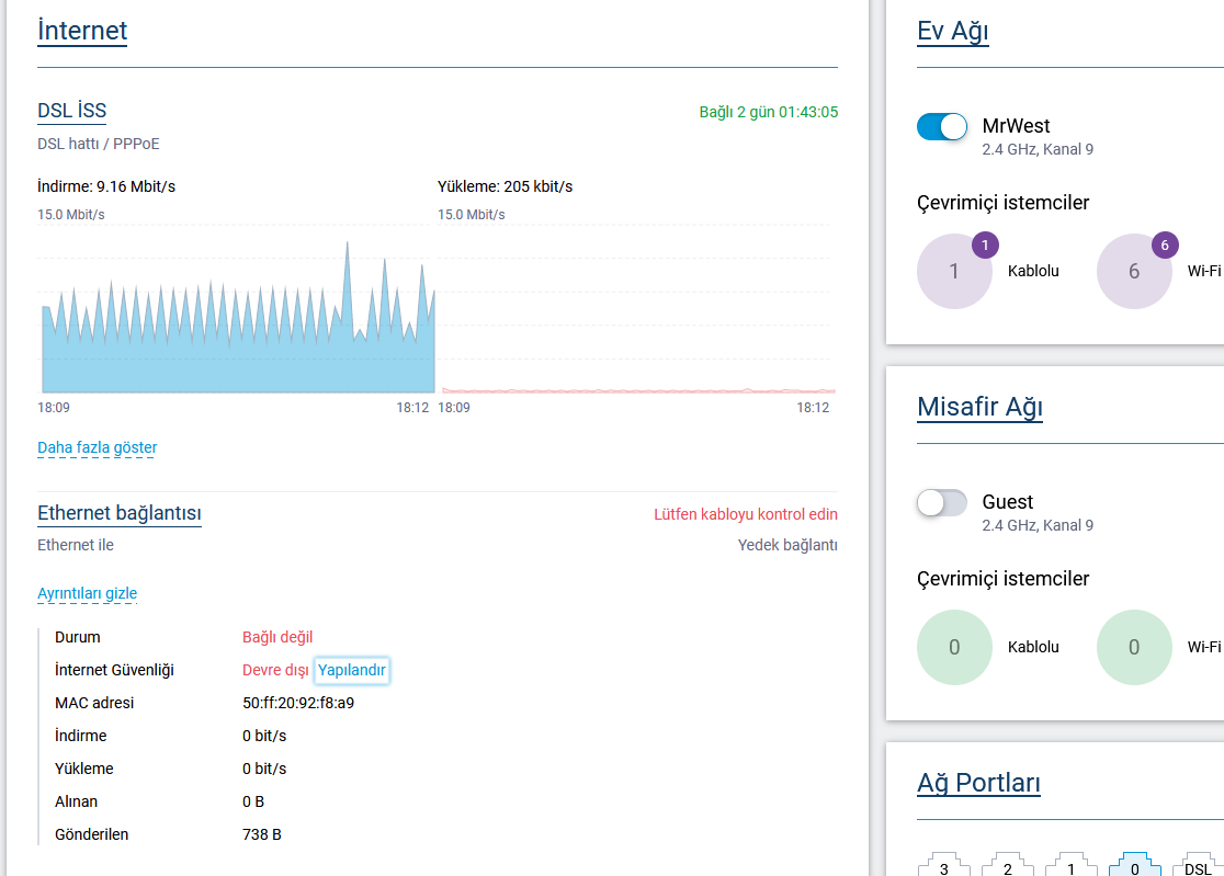

Netmaster CBW-383Z4 Kablo modemi bridge mode da extra dsl eski v. e bağlayamıyorum. IP alamıyor. MAC adres tanımını da yaptım ama çözüm olmadı.
Bu durumda Netmaster'ı kapatıp açamak ve beklemek ya da Keenetic arayüzünde bilgisayar mac'ini kullan seçerek deneme yapmayı deneyin. Yada mac tanımını netmaster mac'inin son 1-2 hanesini 1-2 farklı değerler girerek deneyin.
Kurulumunuz hata mevcut. DHCP kapatıp tahminim dumb ( yönetimi olmayan bir aygıt) switch üzerindeki cihazların ip almasını bekliyorsunuz. Extra DSL 192.168.1.1 kurulumdur, Netmaster 'ta yanlış hatırlamıyorsam 192.168.1.1 ise nasıl çakışmadı enteresan. Keenetic sanırım farkedip 192.168.2.1 e ev ağını düzeltmiş olabilir.

Bu durumda Netmaster'ı kapatıp açamak ve beklemek --:> bunu denemedim. Deneyeyim
Keenetic arayüzünde bilgisayar mac'ini kullan seçerek deneme yapmayı deneyin. --:> denedim başarılı olmadı
mac tanımını netmaster mac'inin son 1-2 hanesini 1-2 farklı değerler girerek deneyin. --:> d-e-f gibi farklı adresler modemin altında yazıyordu.Hepsini denedim ama olmadı.
Doğrudur.
Extra DSL Superonline 'a bağlanabilmek için 192.168.2.1 subnetinde çalışıyor. Kablo modem de 192.168.0.1 de. Bu yüzden çakışma olmadı.
Anladığım kadarıyla, örnek olarak 2.porta switch den gelen kablo takılı olduğu ve ben o porta internet tanımladığım için diğer cihazlar erişim sağlayamıyorlar. VLAN ile çözülebilir mi ki bu durum?

Tamamen farklı NAT lar oluşturduunuz da göre netmaster dhcp açın, tv ile appletv de 192.168.0.x bloğundn ip alsın kullanın.

Aklıma geldi bu seçenek ama sonrasında HA entegrasyonlarında erişim sıkıntısı olabilir diye denememiştim. Akşam deneyeyim. Teşekkürler.
