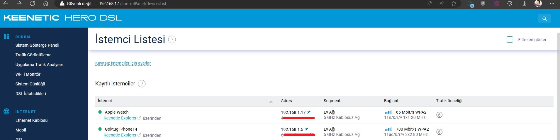

Kablosuz ağ ayarlarının içinde gelişmiş ayarlar altında "Maksimum iletim" açık ise onu kapatın. Hem 2.4Ghz hem de 5Ghz için.
Kablosuz ağda önemli olan sizin optimum kanal numarasını kullanmanızdır. Otomatikte duruyor ise onu değiştirin.
Menüde Wifi Monitor ile komşulardan gelen 5Ghz sinyallerin kanal numaralarına bakın. En az olanı yada olmayanı seçin. Örneğin ben 5ghz için 44. kanalı seçtim. Diğer kanallara göre en yüksek hızı ve stabiliteyi bu kanalda yakaladım. Gerekiyorsa tek tek deneme yapın.
Standart olarak n/AC seçin, Kanal genişliği 80/160Mhz olsun.
Beamforming, DL MU-MIMO, Airtime Fairness açık olsun.
Bahsettikleri gibi kablosuzda verim görünen ağ hızının yarısı kadardır. Bağlanan cihazları (telefon, bilgisayar, televizyon) istemci listesinden hangi hızda bağlanıyor kontrol edin.
Hopper 5 GHz Wi-Fi ağı 1201 Mbit/s (802.11ax) destekliyor. Bu hıza ulaşıyor musunuz emin olduktan sonra,
Testleri nperf web https://www.nperf.com/tr/ sitesinden yada uygulamasından yapın. Speedtest sayfası doğru sonuçlar göstermeyebiliyor.
Alternatif olarak https://speed.cloudflare.com kullanabilirsiniz.

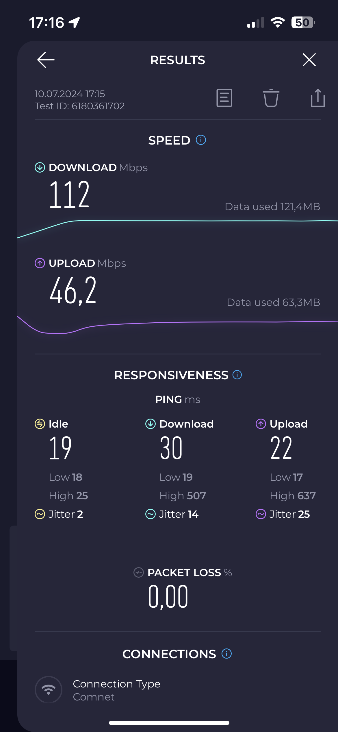

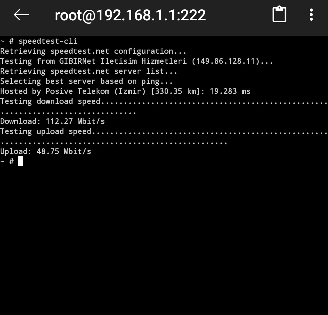

Keenetic üzerinde Speedtest çalıştırılabiliyor mu? Forum aramasında bulamadım böyle bir konu.
geçen yıl
OPKG ile speedster scriptleri sadece çalışabiliyor.
Planlama içerisinde ileride bu özelliğin gelebileceğini düşünüyorum. Keza eski sürümlerde vardı. Fakat Türkiye sunucularında ölçüm yapmadığı için genelde düşük değerler çıkıyordu.
Bu mesajda bahsedilenler: @ru.celebi

Opkg ile speedtest-cli yükleyip test edebilirsiniz...
Yüklemek için ;
pip install speedtest-cli
Çalıştırmak için:
• speedtest-cli
Not: Öncelikle Python ve pip yüklemek gerekiyor.
geçen yıl
Aslinda direkt speedtest cli yi entegre etseler harika olur.
Bu mesajda bahsedilenler: @KYTECHNGAMING
