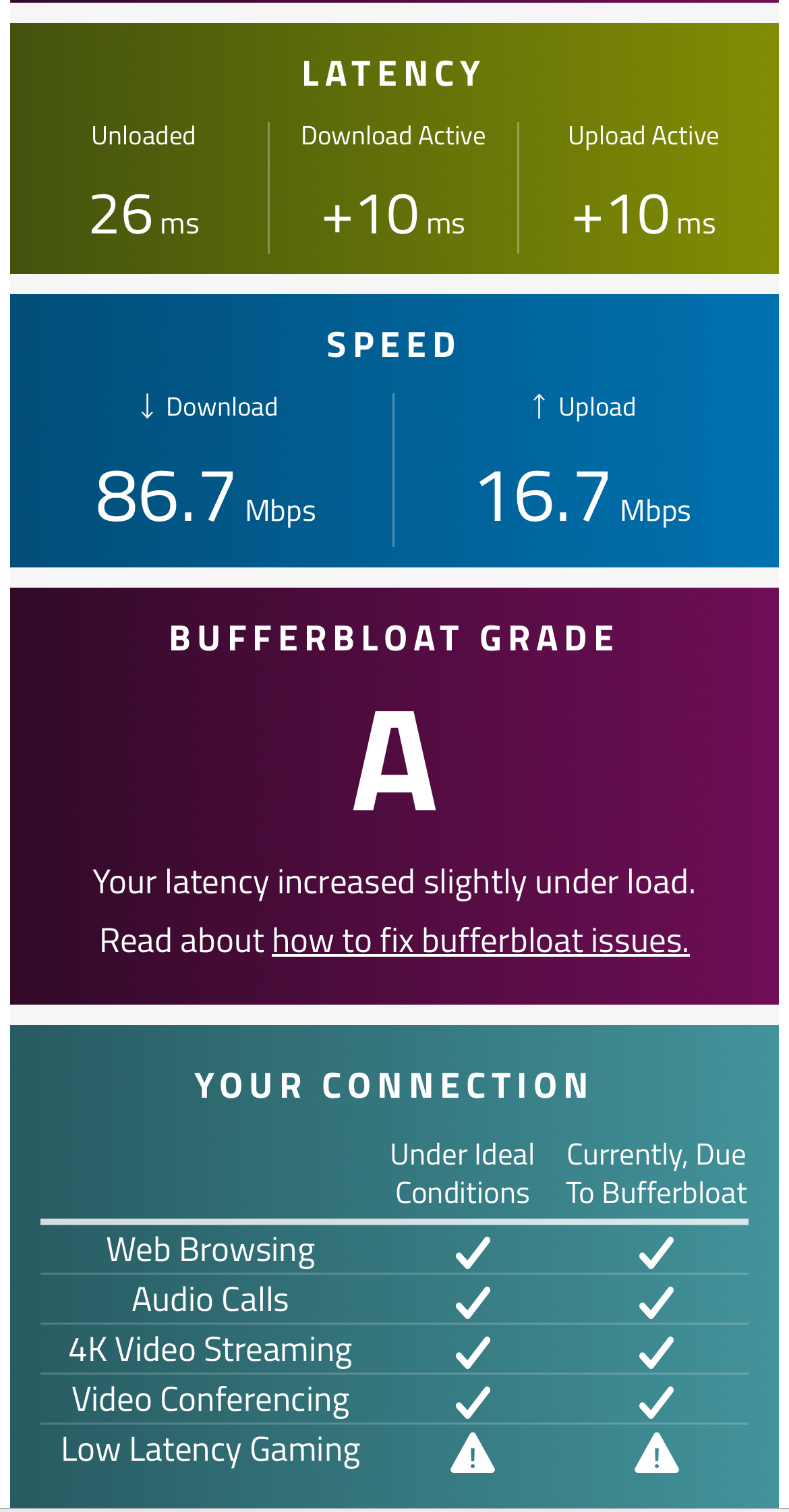

Merhaba konuda yetkili gibi mesajlarınızı gördüm sormak istedim, ben takımla beraber geceleri pubg mobile oynuyorum İpad Pro 3. nesil wifi 6 destekli bir cihazda , uzun zamandır oyun içi anlık gecikmelerden şikayetçiydim mesela çok avantajlı olduğum durumlarda dahi alakasız şekilde öldüğüm oluyordu hani böyle 15 20 mermi vurduğum adamın dönüp beni vurması ,hiç modemden falan diye düşünmemiştim ama geçen gün bir test yapayım dedim bufferbloat test yaptım f çıkıyor , wifi ile ipad üzerinden test yaptığımda boştaki latency 50 civarı, yükleme latency 3-5 gibi düşük ama upload latency 500 civarı çıkıyor sanırım oyundaki kötü performansın sebebi bu upload latency
ipad üzerinden normal hız testi yapınca da upload kısmında dalgalanma ve 1500 2000 gibi ani çıkışlar görülüyor , modem tenda v300 ve evdeki internet 35mb 6 mb upload ,pcde oyun oynarken çok sıkıntı yaşamıyordum ama wifi ile sanırım bu değerler çok kötü

Öncelikle kullanıcıyım, sonrasında ise marka partnerliğim/çözüm ortaklığım mevcut.
Tüm Keenetic modelleri (buddy4 hariç) fiber altyapı da zaten kullanılabilir yapıdadır.
Extra dsl ile Hopper dsl arasında bütçe ayarlayıp kesinlikle Hopper DSL diyebilirim.
ISS tarafından sağlanan ping iyileşmez. Fakat ağ içinde yaşadığınız pingin kaynağı routerın yönetememesi, kablosuz sinyallere etkiler, kablosuz sinyalin dandikliği ile alakalı vb. durumlardan olur.
