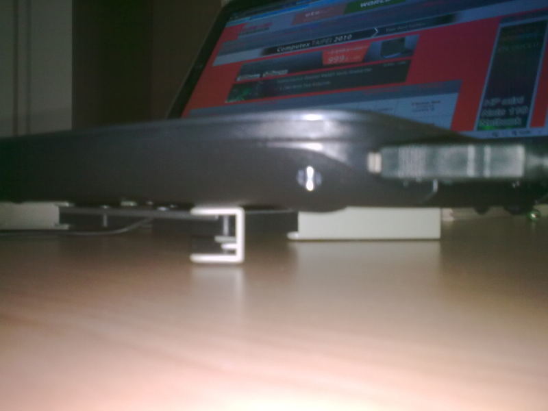

Packard Bell TJ65-015TK, 15.6" laptop altına yerleştirilmiş hali (Ayaklardan biri fan ızgarasına denk geliyor diye tam açmıyorum);

*Genel değerlendirmeye gelirsek eğer, plastik kullanılması eğilmesine sebep oluyor ama elastik olduğundan laptop'un ağırlığı ile hafif yamulan ayaklar kaldırınca düzeliyor, avataj olarak da görebiliriz çünkü ayakların temas ettikleri yerler tam olarak düz değil, tolere edip daha düzgün durmasını sağlıyor.
*Erkek ve dişi uçlu usb kullanılması şahsen benim işime yaramadı, aksine uzayan bağlantı biraz da şeklini bozdu laptop'un. Fakat usb port sıkıntısı çekenler için güzel bir özellik olmuş.
*Katlanması kesinlikle çok güzel bir özellik, mesela kuzenime gittiğim zaman yanımda taşıyıp rahatlıkla lan'dan oyun oynayabilirim ısınma derdi olmadan.
*Boyutları biraz daha büyük olabilirdi, mesela 6cm yerine 8cm fan koysalar hem daha iyi soğuturdu hem de 15.6" ve üzeri laptop kullanıcıları için daha rahat bir kullanım sağlardı (Belirtmekte yarar var laptop kesinlikle bu ürün üzerinde sallanıyor ya da küçüklüğü sebebiyle üstünde dengesiz duruyor değil, sadece laptop'un kendi ayaklarına kadar uzasaydı soğutucu ayakları, daha güzel olurdu)
* Ve asıl mevzu soğutması nasıl? Soğutucu kullanmadığım zamana göre sıcaklık değerleri ~10 derece düştü (tabi buna laptop'un yerden 2 parmak yükselmesi de dahil), tam sıcaklık değerlerini bir haftaya kadar koyacağım, şimdi final haftası kör topal geçsin şu hafta sonra düz zeminde, fanlar kapalı iken soğutucu üstünde ve fan açık hali için sıcaklık değerlerini paylaşırım Şimdilik söyleyebileceğim işlemci 88 derece görürken 80 civarı oldu, 56-8 derece harddisk 48-50 civarı çalışır oldu. Ekran kartından yana hep sıkıntım yok 70 derece gördüm geçen gün ama nvidia 105 derece kadar devam dediğinden doğrusu hiç ilgilenmedim
Yakında Hardware monitor çekimleriyle incelemeyi biraz daha renklendiririm
**Sonuçta kanaatim iyi ki almışım, laptop'a göre küçük, boştayken kullanımda sesi kısmen duyuluyor ama hiç yoktan kafam rahat oyun oynayabiliyorum harddisk ya da işlemciyi yakmadan. Almak isteyenlere de öneririm, ucuza işlevsel bir çözüm.

Bugün elime ulaştı. Gerçekten bu kadarını beklemiyordum. Parasını kuruşu kuruşuna hakediyor. Soğutmaya katkısı olsun boyutları olsun çok beğendim.Ayrıca soğutmaktan çok laptop'un kendi fanının etkisini arttırıyor. 50 TL ye aldığım ve fanlarının sürtmesinden dolayı iade etmek zorunda kaldığım Cooler Master'ı aratmadı. İyi ki iade etmişim diyorum. Çünkü yazın her gün laptop'ı taşıyacağım. Yanında bunu da götürebilmem iyi olacak. Kısacası benim puanım 10 üzerinden 9,5. Puan kırdığım nokta ise sesi. Birkaç tane de fotoğraf ekleyim..
Fotoğraflar ilk mesajda
Bu arada marka farklı olsa da tamamen aynı modeller çünkü fason üretim..

fotoğrafları ekledim ilk sayfaya
ızragasının şekli hoşuma gitti, daha güzel duruyor. siyahı da severim gerçi ama gümüş daha iyi durmuş, gerçi zaten laptop'un altında duruyor gümüş ya da siyah farketmiyor
