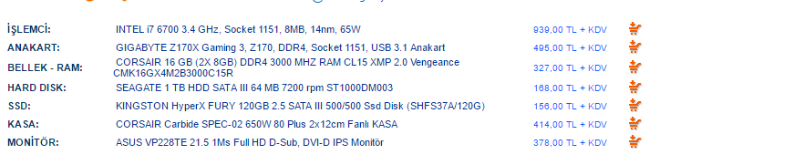

3011₺ ya geliyor , bunun daha aşağıya inmesi için resme göz atabilir ve "şuna ihtiyacım yok veya şu bana fazla" diye belirte bilirsin , mesela 250 lira gibi çok uygun fiyat dan gördüğüm için koyduğum 250 GB SSD yi aynı modelin 120 GB ı ile değişip 100 lira kısabiliriz , bellekte fazla şansım yoktu Sinerji Bilgisayar dahilinde bulabildiğim CL değerleri en iyi ve çift kit 16 GB en uygun Ram resimdeki Corsair modeliydi ve bence fiyatı da kalitesi de iyi.
Anakart dikkatimi çekti , DOOM oyun keyi hediyeli yazıyordu şayet öyleyse 3A dyebileceğimiz güncel bir oyun da karın olur.
İşlemci ile oynamanın bence bir anlamı yok ,i5 6500 GTX 1070 in gücünü sınırlayacak seviyede bir işlemci değil , daha üzerinde 6600 var ki 150 lira fiyat farkı koyuyorlar 6600k ya çıkıyorsun daha da uçuyor belki hiç OC yapmayacaksın + Z170 anakart alsan resimdekinin üzerine 100 lira daha koyacaksın , neresinden tutsan elinde kalacak onların yerine şöyle , SSD si (250 GB kapasiteli) 1 TB HDD si , 1ms 1080p ekran lı dengeli ve uzun süre işini görebilecek parçalarla sistemini toplaman bence daha mantıklı olacaktır , tavsiye ederim ve son olarak yine yazayım ihtiyacını kendin belirle resime bakarak belki SSD istemeyebilirsin bile bunu belirt bir ayar çeker maliyeti düşürürüz veya gözüne takılan farklı bir parçayı değiştiririz.

Merhaba hocam, teşekkür ederim ekstra ilginiz için. Gözüme takılan ne yalan söyleyeyim anakart oldu. Z170 serisi olup ileride mesela 6700k veyahut daha iyi bir işlemciyi i5 6500 yerine koymak isterim.. Veyahut şu anda i7 6700k'yı 2.el alsam ne kadar mantıklı? Tabiiki ikinci eli için 1000 tl altı bir civar olur diye düşünüyorum. Belki oc yapmam diyorsunuz, belki de ama zırt pırt sistem değiştiren biri değilim yani zamanı geldiğinde hız aşırttırmasına girisirim diyebilirim

Hocam toptan bilgisayarcımdan almayı düşünüyorum uygun fiyata getirtiriyor, benim seçtiğim anakart çok mu fazla? benim de içime monitör sinmedi ama 1ms olarak fiyatı en iyi olan vp228te. Sanırım iyi bir monitör değil?

hocam overclock yapılmayacaksa en temel anakart bile işinizi görür ama 6600k gibi çarpan kilitsiz bir işlemci alacaksanız z170 chipset saglam bir anakart almaya bakın ama düz 6700 alırsanız en temel anakartı alın geçin derim 16gb ram işinizi fazlasıyla görür diye düşünüyorum zaten skylake serisi dual channel destekli seçtigim anakartında çift ram slotu var bilmiyorum 32 gb ram yapma planlarınız varmı eger varsa modeli biraz yükseltebilirsiniz ama size tavsiyem monitör için en azından 600-700 lira ayırın dolar yüksek 2 sene önce 450 liraya aldıgım vn247 700 tl olmuş diger monitörleri düşünemiyorum bile.

Anladım hocam yani monitöre ağırlık vermem gerek..

Peki normal şartlarda bu sistemde bir sıkıntı var mı? Z170 anakart istememin sebebi upgrade yapılmaya uygun masaüstü ayarlamaya çalışmam. Mesela ileride k serisi bir işlemciye geçebilirim. Ne düşünüyorsunuz? Sizce uyumlu mu? Herhangi bir sıkıntı teşkil eden bir parça var mı?

İ7 6700 çok uzun bir süre gider zaten 6700 ü yükseltmek istediginde emin ol 1151 soket bitmiş olacaktır ve yerine başka bir soket anakart ve işlemci çıkmış olacak.
İ5 6600k+z170 li yada i7 6700+h110 lu kombinasyonlardan birini tercih et sırf oyun oynayacagım keyif için alıyorum diyorsan i5 6500 bile yeterli olucaktır ama ufak çapta iş yazılım render işleri ilede ugraşıcam diyorsan 6700 hyper threading oldugu için daha iyi olacaktır son olarak monitöre en azından 700tl ayırman ve dogru monitörü seçmen çok önemli yoksa gtx1070i öldürürsün sonuçta sistemi topladıktan sonra oturup ekran kartını izlemeyeceksin monitöre bakacaksın.

Hocam şu an harbiden kafam karıştı. Bu kafama yatan gigabyte z170x gaming3 fazla mı i7 6700'a ? hani ne bileyim ileride yükseltebileceğim bir sistem olarak düşünüyordum. Zırt pırt sistem değiştirmeyecem hani olur da sli yaparım 3-4 sene sonra? Ben de boşuna masraf yapmak istemem, parayı çöpe atmayayım?

Arkadaşlar en son şu sistemde karar kıldım, son kez fikrinizi alabilir miyim?
3150 TL ile son fiyata ulaştım.
