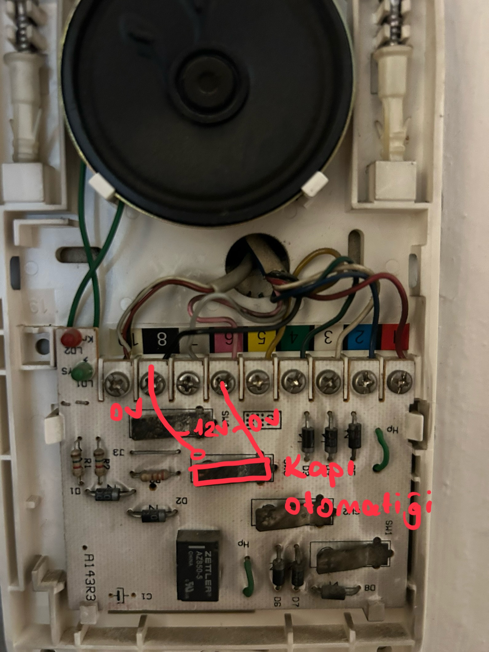

Ben de bu konu ile uğraşıyordum. Forumda da ilgili konuyu görünce danışmak istedim. Bizim dairede Audio marka görüntüsüz diyafon var. Resmini de ekledim. Diyafona gelen 8 kablo ile ilgili farklı yerlerde farklı şemalar buluyorum. Ve hatta kendim de bunları denediğimde apartman kapısının otomatiğini tetikleyen devreyi tespit ettim. Bulduğum şemalar ile benim bağlantılar pek uyuşmuyor gibi.
Kısaca şöyle bahsedeyim. Resimde kapı otomatiğinin butonunu işaretledim. Multimetre ile ölçüm yaptığımda butonun ittirdiği metal çubuk ile 6 numaralı kablo arasında 0V ve metal çubuğun değdiği nokta ile 8 numara arasında 0v çıkıyor. Zaten 8 ile 6'yı kısa devre yaptırınca kapı açılıyor. Bu kısım cepte. Benim öğrenmek istediğim nokta ise diyafona gelen + ve - kablolar. Sistemin kaç volt ile çalıştığını ölçüp ona göre 12V veya 24V gibi düşük voltajlarla çalışabilen Shelly Plus 1 alacağım. Direkt buattan 220V AC çekip de akıllı röleyi besleyebilirim ama kablo görünsün istemiyorum. O yüzden hazır sisteme gelen bir dc akım var, ondan faydalanmak istiyorum. Shelly'nin Sonoff'a göre güzel yanı da o zaten. Hem AC hem de DC beslenebiliyor. Ayrıca besleme hattı ile tetikleme hattı da birbirinden bağımsız. Sonoff gibi 220V alıp 220V göndermiyor. Bu sebeple sisteme minimal düzeyde bir tane Shelly röle taktığımda tüm işi halletmiş olacağım.
Sorum ise şu: Ben bu + ve - kabloları nasıl bulabilirim?

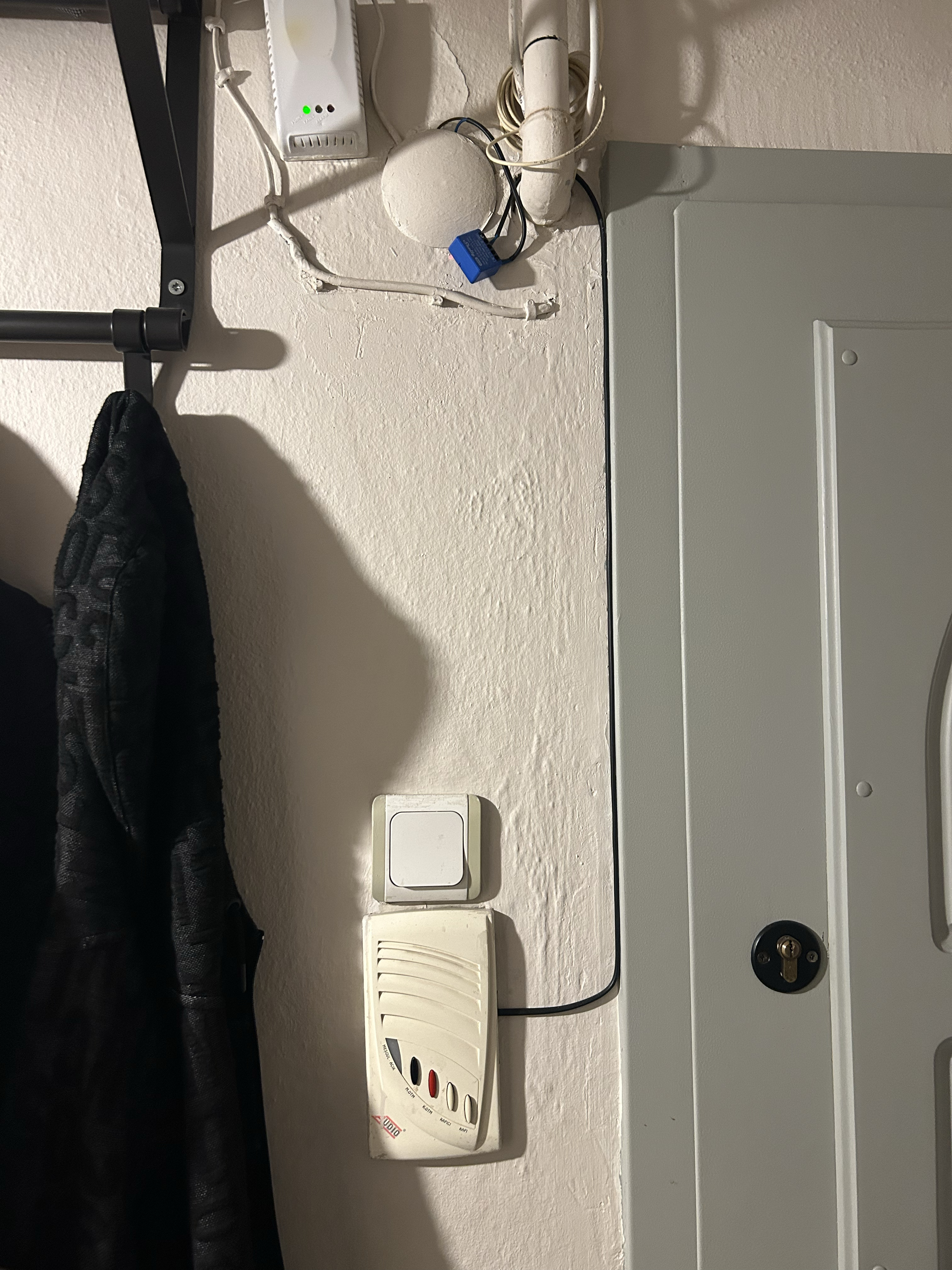

Shelly 1 Mini Gen 3 akıllı röle ile otomat işini hallettim. Diyafondaki DC güç kablolarını bulamadığım için buattan 220V ile röleyi besledim. Uygulamadan bastığım anda anında tetikleme oluyor. İşimi çok pratik hale getirdi. Görselde buatın yanındaki mavi aparat Shelly 1 Mini. Kapı çerçevesinin dibinden de diyafona kablo çektim. Görüntü olarak çok da rahatsız etmiyor.
Bu mesajda bahsedilenler: @trkgncr
