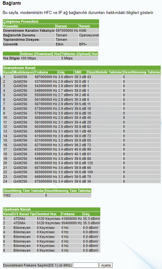

Düzeltilmemiş tabloların fazlalığı için arıza kaydı bırakıyorum, sinyal değerlerinde sorun yok denip kapatılıyor.
3 yıl

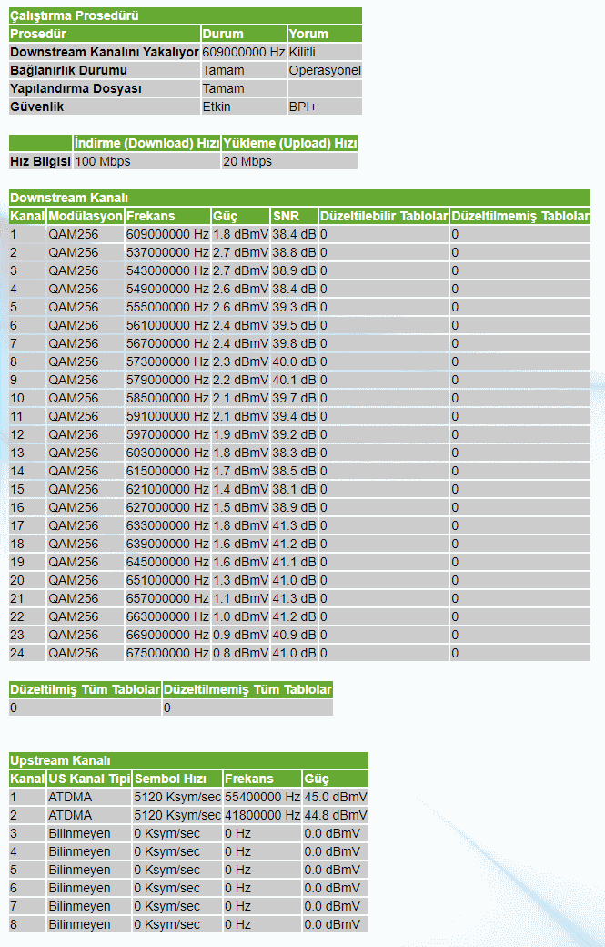

Modem 2 gündür açık, hız konusunda çok problem yaşamasam da herkesin malumu PING yüksekliği sorunu var.
3 yıl
3 yıl
840 olan ben değilim. :)
96 saatte aşağıdaki kadar oldu.

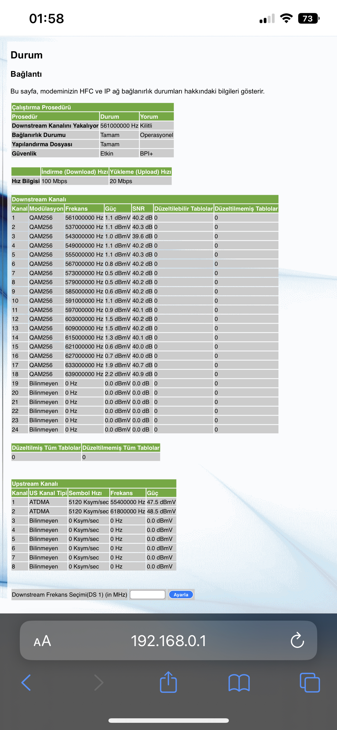

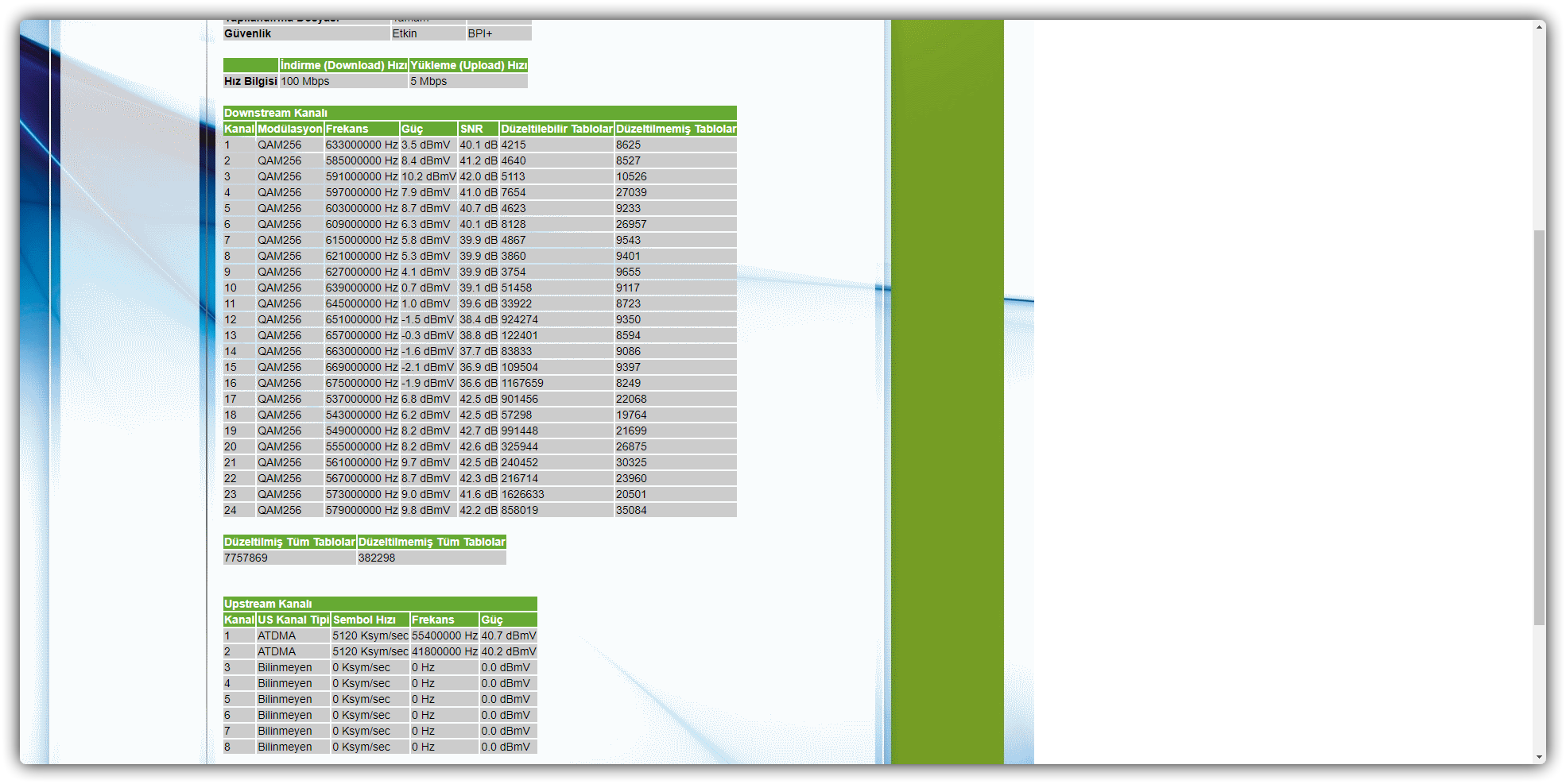

Modem köprü modunda ve 98 gündür açık, değerleri de şöyle bırakıyorum köşeye
3 yıl
3 yıl

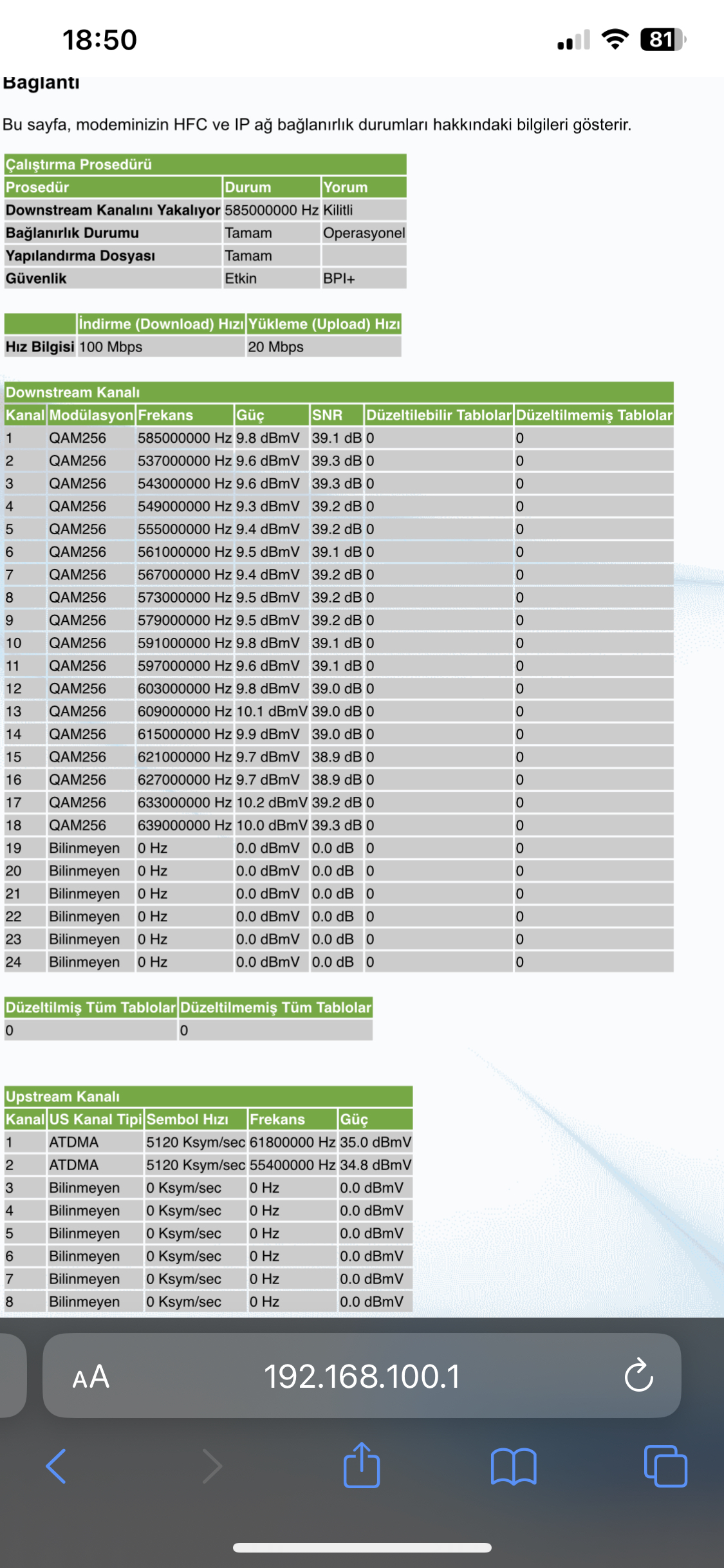

Arkadaşlar yorumlayabilir misiniz acaba? Benim anladığım kadarıyla gayet güzel görünüyor sinyal değerlerim ama televizyonda conax modüle geçtiğimden beri bazı kanallarda sorun yaşıyorum, o yüzden "acaba sinyalde bir sorun olabilir mi?" düşüncesiyle bakmak istedim. İnternet açısından herhangi bir şikayetim yok yoksa; zaten modem köprü modunda ve kendi router'ımı kullanıyorum.

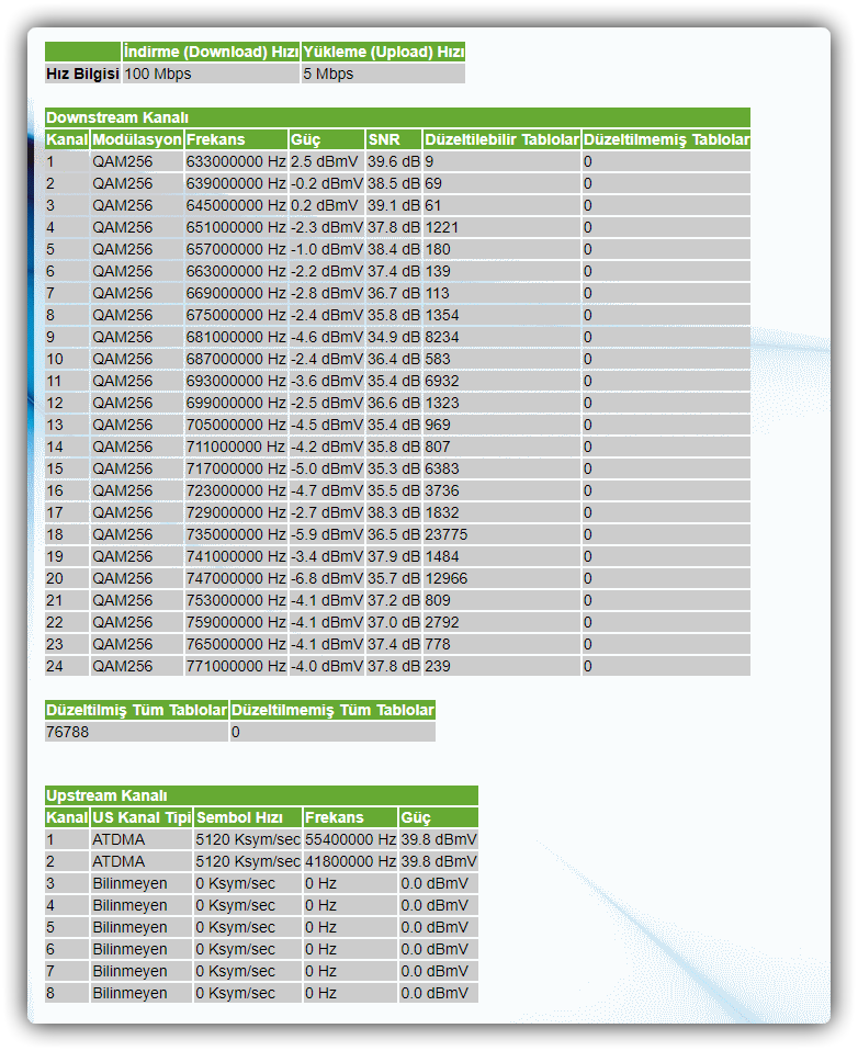

Modemi yeniden başlattım bakalım ne olacak diye, bölgede gene sinyal ayarı yapmışlar biraz daha farklı bir sonuç aldım. Şu düzeltilebilir tablolara taktım ama inatla artıp duruyor. peşini bırakmayacağım ekip düzeltene kadar devam.
3 yıl
Hocam benim bildiğim kadarıyla düzeltilebilir tabloların artması normal.

Hocam sorun Türksat'ın modülündeymiş. Kendi modülümü alınca sorun düzeldi sıfır sorunla izliyorum şu an çok teşekkürler.

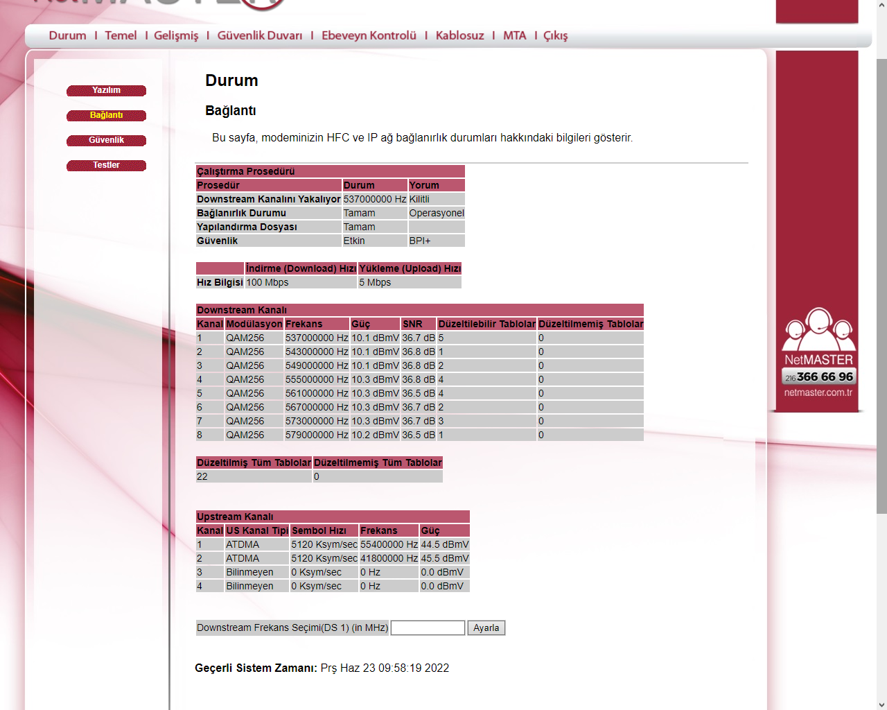

Modemi yeni kapatıp açtım,tablolar gece sabaha kadar artmıyor ancak sabah olunca akşam 11'e kadar değerler artıyor.Sinyali bozan nedir ?Dağıtım kutusu mu yetersiz kalıyor sabahları?
3 yıl
Dalgalanma oluyordur. Bölgedeki başka kablomodem veya TV alıcısı gibi cihazlar geri besleme yapıyor bile olabilir.

Biraz kablolarla uğraştım kablo kutusunu düzenledim kendim kablo çektim sorun kalmadı.
