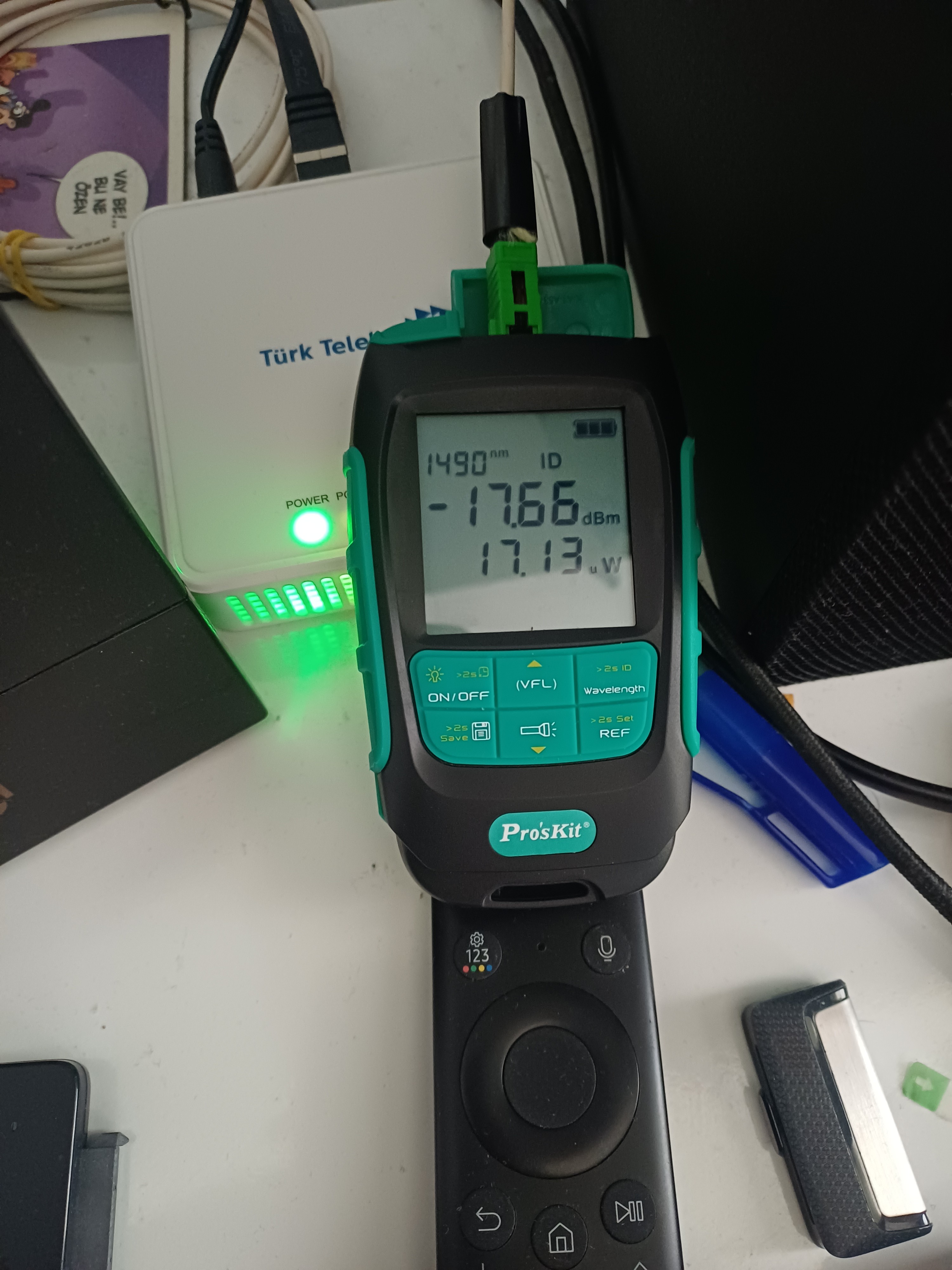

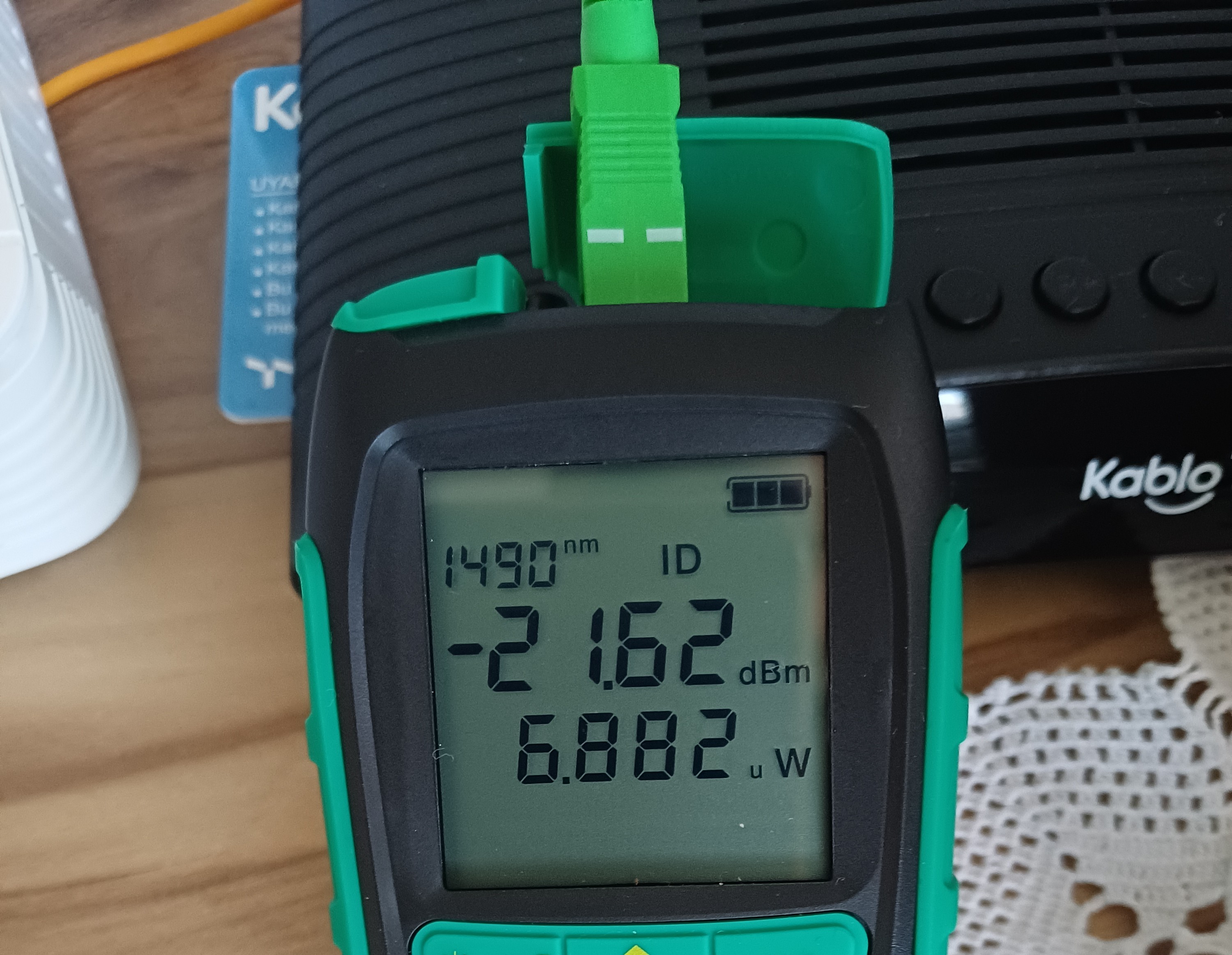

11 sa. (1238 mesaj)
Bu da bizim binadaki kablonetin optik değeri
cihaz elime geçmişken ölçüverdim😃
Buda hemen karşı dairede telekom.
Bu mesajda bahsedilenler: @İmHyp3rioN

8 sa. (25878 mesaj)
Moderatör
Demekki benim yapabileceğim bir şey yok gerçi şuan bir sorun yok yıllardır kullanıyorumda
