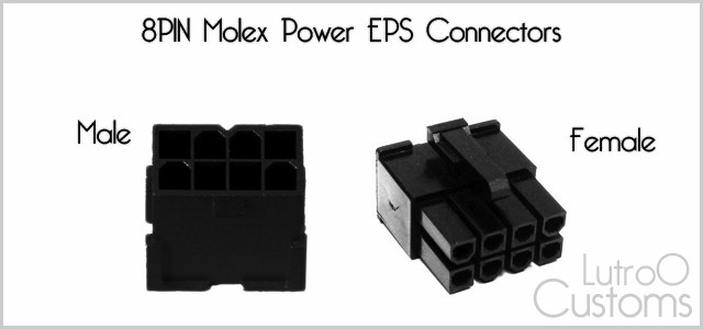

Atx olarak 24 Pin Anakart,6-9 Pin Pci ve 2-4 Pin İşlemci Güç Girişleri bulunuyor hemen hemen hepsi için aynı kurallar geçerli. 24 Pin Atx ve 2-4 Pin İşlemciyi besleyen güç kablosu için birebir aynı kurallar geçerli.Öncelikle Atx pini konnektörden çıkarmakla işe başlıyacagız .Zımba,igne,Pin sökücü vs pinin tırnaklarına bastırdıktan sonra çıkartıroyuruz. Sonra bagcıgımızı yapacagımız kablonun boyutna uygun olarak kesiyoruz ve uçlarını dagılmaması için çakmakla hafif yakıyoruz ve kenarda 2 cm makaronu hazır bulundurun.Aşşagıdaki altıncı resimdeki gibi kırmızı çizgiyle işaretledigim yerden itibaren 2 cm mesafe bırakarak(yaklaşık yeşil çizgi boyunca) sleeveyi yerleştirelim yada yapıştırıyoruz(hangi yöntemi kullanıyorsanız)Sleeve sabitledikten sonra makaronu alıyoruz ve o cizginin bittigi yerde bırakarak makaronu ısıtıyoruz(Resim Yedi)

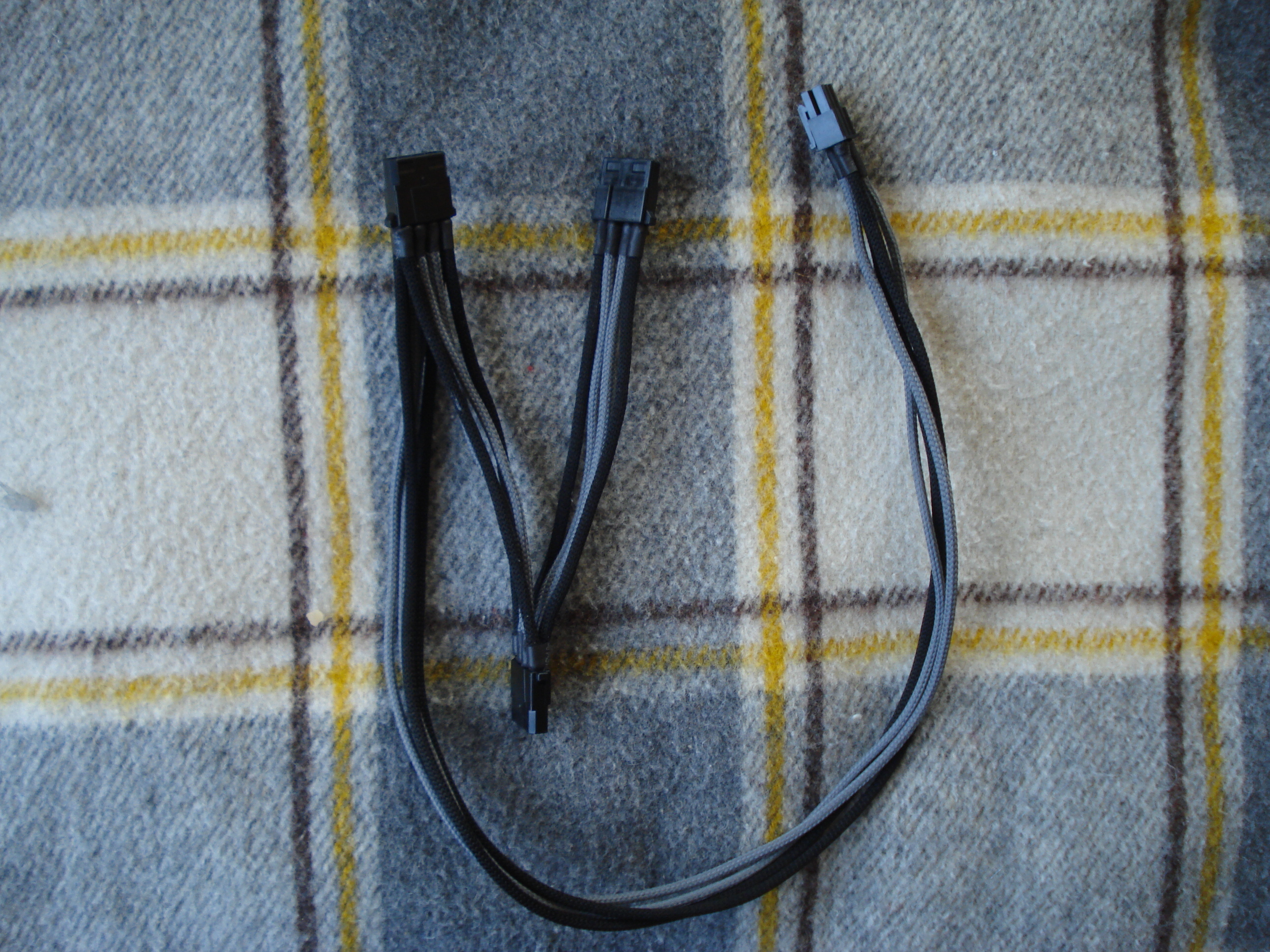

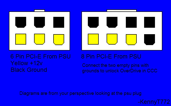

Pci Atx güç kablosunun bazı engelleri var.Fakat resim sekizdeki gibi sadece 8 pin ve 2200uf kapasitörü yok ise diger yukarıda anlattıgım işlemlerin aynısı geçerli.Fakat Bazı Pci güç kabloları 2200uf kapasitör ve 8 pin güç girişine ilave olarak 6 pin daha fazladan güç girişi bulunuyor.İşte burada uygulanacak ekstra işler çıkabiliyor.Şimdi ilk olarak bu kapasitörü sökebilirsiniz (resim sekizde sökülmüş vaziyette) veya sökmüyerek de devam edebilirsiniz.Diger bahsettigim sorun ise 8+6 pin güç girişi.Bu durumda 1 pinden 2 adet kablo çıkıyor.Bu pek sorun gibi gözüksede aslında pek bir engel teslik etmiyor.Sadece yapmamız gereken makaronun pensenin agzına takarak 2 kablonun geçecegi şekile getirmek , diger işlemler ise önceleri gibi ayne geçerli.Resim 9-17 arasında detaylı olarak görebilirsiniz bu durumu.Ayrıca bu 1 pinden iki tane güç kablosu çıkma durumu molex içinde geçerli ondada aynı işlemi uyguluyoruz.
< Resime gitmek için tıklayın >< Resime gitmek için tıklayın >< Resime gitmek için tıklayın >< Resime gitmek için tıklayın >< Resime gitmek için tıklayın >
< Resime gitmek için tıklayın >< Resime gitmek için tıklayın >< Resime gitmek için tıklayın >< Resime gitmek için tıklayın >< Resime gitmek için tıklayın >< Resime gitmek için tıklayın >< Resime gitmek için tıklayın >< Resime gitmek için tıklayın >< Resime gitmek için tıklayın >< Resime gitmek için tıklayın >
< Resime gitmek için tıklayın >< Resime gitmek için tıklayın >< Resime gitmek için tıklayın >< Resime gitmek için tıklayın >< Resime gitmek için tıklayın >[

Konnektör Bagntı Şemaları
< Resime gitmek için tıklayın >< Resime gitmek için tıklayın >< Resime gitmek için tıklayın >< Resime gitmek için tıklayın >< Resime gitmek için tıklayın >< Resime gitmek için tıklayın >< Resime gitmek için tıklayın >< Resime gitmek için tıklayın >< Resime gitmek için tıklayın >< Resime gitmek için tıklayın >< Resime gitmek için tıklayın >< Resime gitmek için tıklayın >< Resime gitmek için tıklayın >< Resime gitmek için tıklayın >< Resime gitmek için tıklayın >< Resime gitmek için tıklayın >< Resime gitmek için tıklayın >< Resime gitmek için tıklayın >< Resime gitmek için tıklayın >< Resime gitmek için tıklayın >< Resime gitmek için tıklayın >< Resime gitmek için tıklayın >< Resime gitmek için tıklayın >< Resime gitmek için tıklayın >< Resime gitmek için tıklayın >< Resime gitmek için tıklayın >< Resime gitmek için tıklayın >< Resime gitmek için tıklayın >< Resime gitmek için tıklayın >< Resime gitmek için tıklayın >< Resime gitmek için tıklayın >
