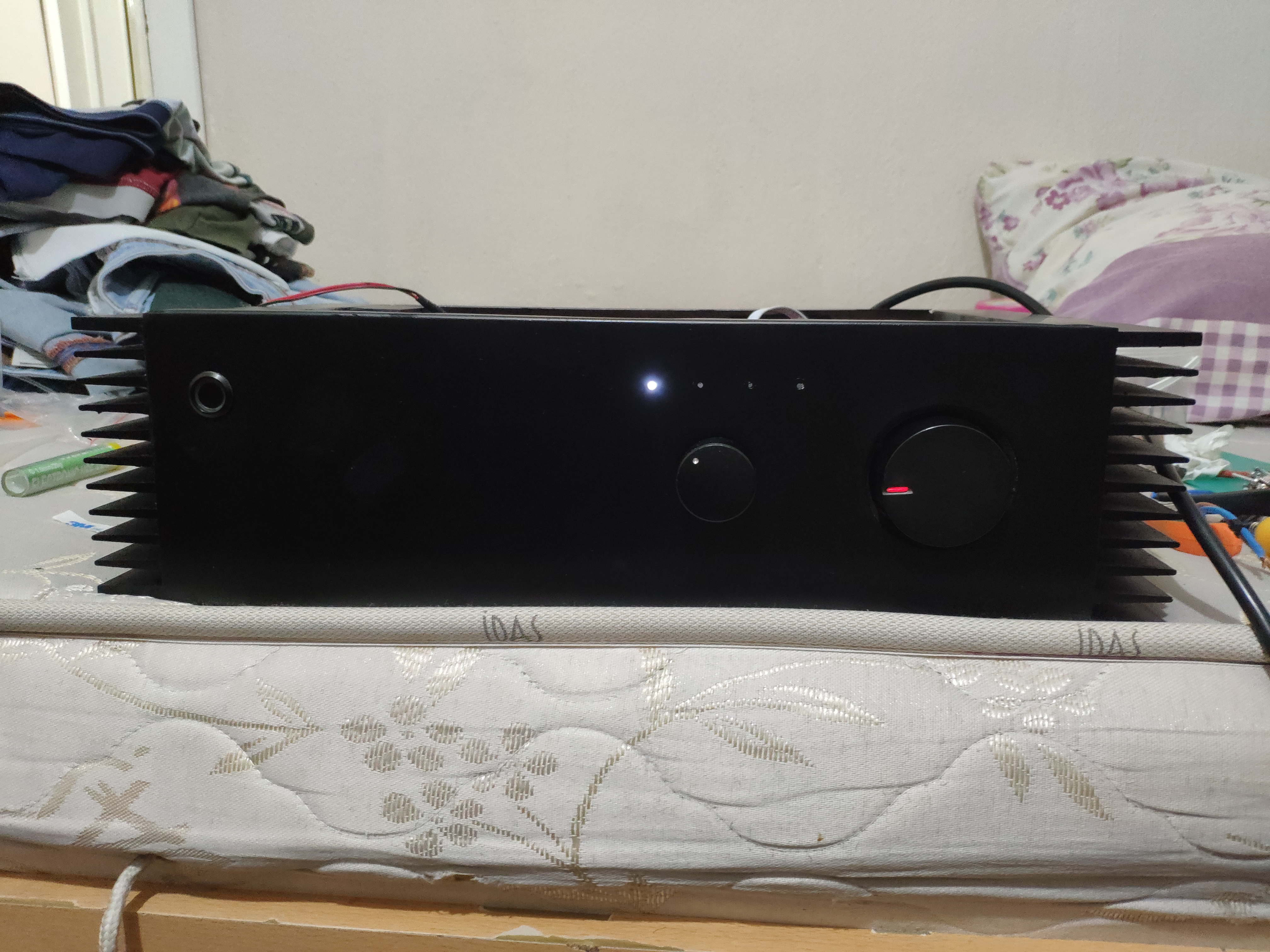

6 yıl
Ön panel ve içi bu şekil de. Henüz bitmedi yarın tamamlamış olurum.

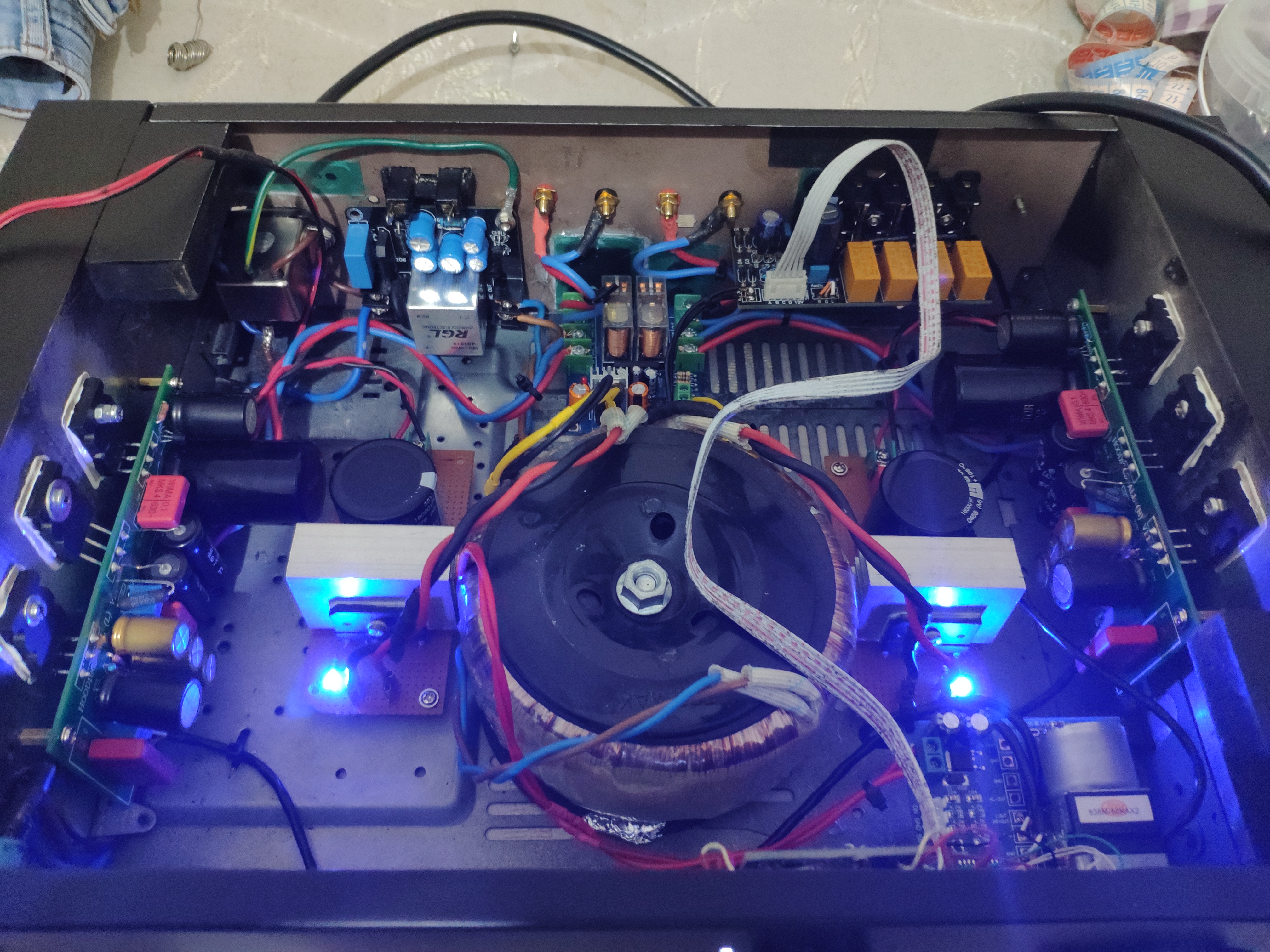

6 yıl
Herkese hayırlı geceler arkadaşlar. Amfinin iç organları ve bağlantıları nihayet tamamlandı. Bir kaç ince ayar daha istiyor onları da hallettikten sonra önümüzdeki 8 10 sene bana hizmet edecek. Bir kaç güne kısa bir inceleme vidyosu da ekleyeceğim.

6 yıl
Orijinalden alıntı: sympathy_boy
< Resime gitmek için tıklayın > < Resime gitmek için tıklayın > < Resime gitmek için tıklayın > < Resime gitmek için tıklayın > < Resime gitmek için tıklayın > < Resime gitmek için tıklayın > < Resime gitmek için tıklayın > < Resime gitmek için tıklayın > < Resime gitmek için tıklayın >
Bayağı kalite duruyor hocam güle güle kullanın
6 yıl
Iyi is cikarmisin üstad keyifli dinlemeler.

6 yıl
Eyv kardeşim daha güzelleri senin olsun 🙂
Bu mesajda bahsedilenler: @cobi
6 yıl
Teşekkür ederim hocam 🙂 evet fullrange olsa tadından yenmez lakin şuan sony ss-d905 kullanıyorum. technics sh-ge90 ekolayzerim var onunla beraber biraz eşitleme ayarıyla işimi görüyor. Zaten hi end beklentim de yok bu şekil de idare eder 🙂
