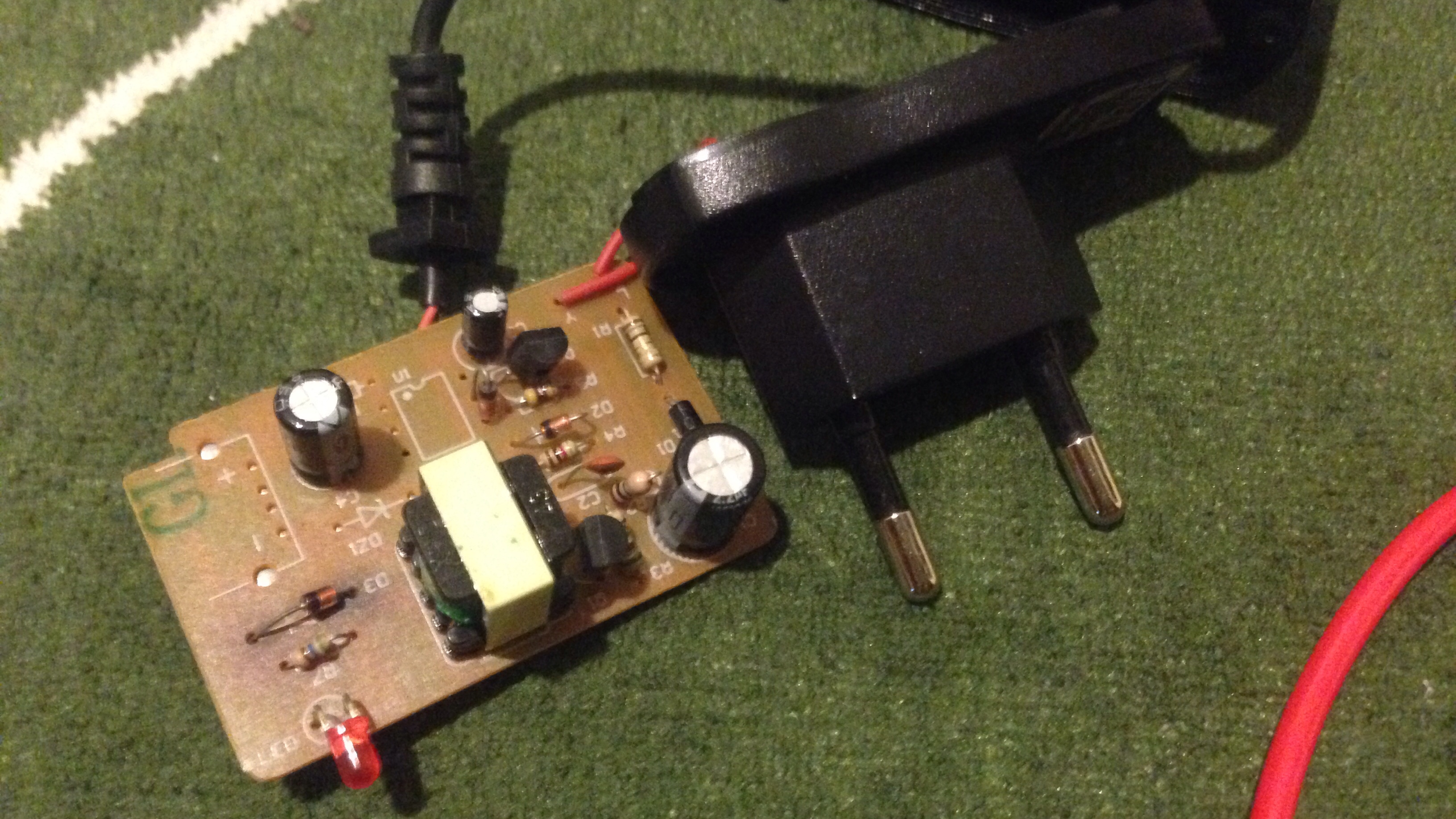

Mevcut boardu senin istediğin hala getirmek ve o boardu kullanmak. Mevcut ışıldaktaki 220V portuna 5.26V Jabra Adaptör voltajı vermek. Gereksiz komponentleri sökmek. Ayrıca son 2-3 saattir diyotları araştırıyorumda senin yaptığın gibi 3 tane diyot bağlamak yerine bir tane bağlamam yeterli galiba. Her birinde 0.7V luk düşüm oluyorsa 5.26V - 0.7 = 4.56 V yaparki bu da benim istediğim şarj voltajı. Ne diyorsun ?

bu devrede kondastore gerek yok ondastorler bızım sarj cıhajımızda var zaten ok
benn eskı devreyı hıc bozma dıye dokundurtmuyorum sana ok

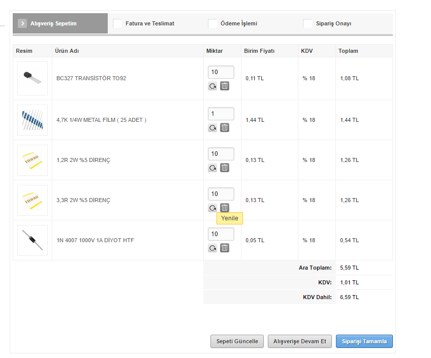

Hocam dirençlerin 4.7K Ohm olması şartmı? İki özdeş başka direnç bulsam olmuyor mu?
Bu mesajda bahsedilenler: @japon_japon
8 yıl
Entegre Dünyası'ndan hem transistörü hem o iki direnci sipariş ettim. Saat 5'ten sonra devreyi toparlamaya başlayacağım yerlerini hazırlayacağım. Anahtar mevcut anahtar ve dirençler olacak 2W'lık. Mevcut boardu kullanıyorum. Umarım eksik birşey yoktur. 10 ar tane alıyorum transistör ve dirençleri gelen aletede aynısı uygulayacağım başarılı olursa. Yine yazarım ben ama neden 4.7K direnç orayı anlamadım o diyotlarında sayısını ölçerek azaltacağım. Hali hazırda devrede yerleşik zaten çoğu şey. Öncek ullanmayacaklaırmı sökeceğim.
8 yıl
Hatfon'da üyeliğim varmış. Entegre Dünyası minumum 30TL lik sipariş istiyor diye Hafton'dan bunları sipariş ediyorum eksik gedik yoktur inşallah. Tekrar kargo parası vermiyelim :)

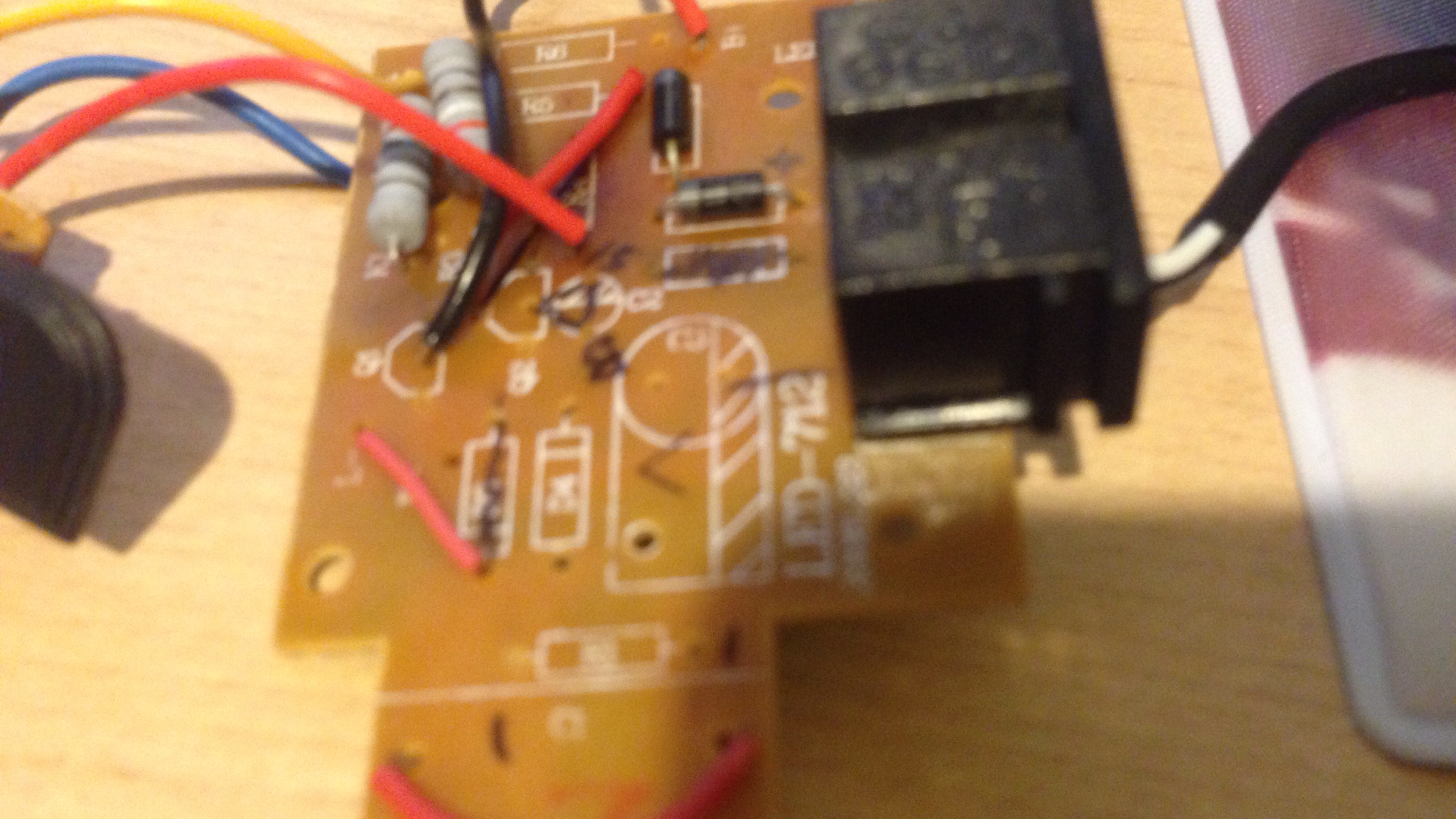

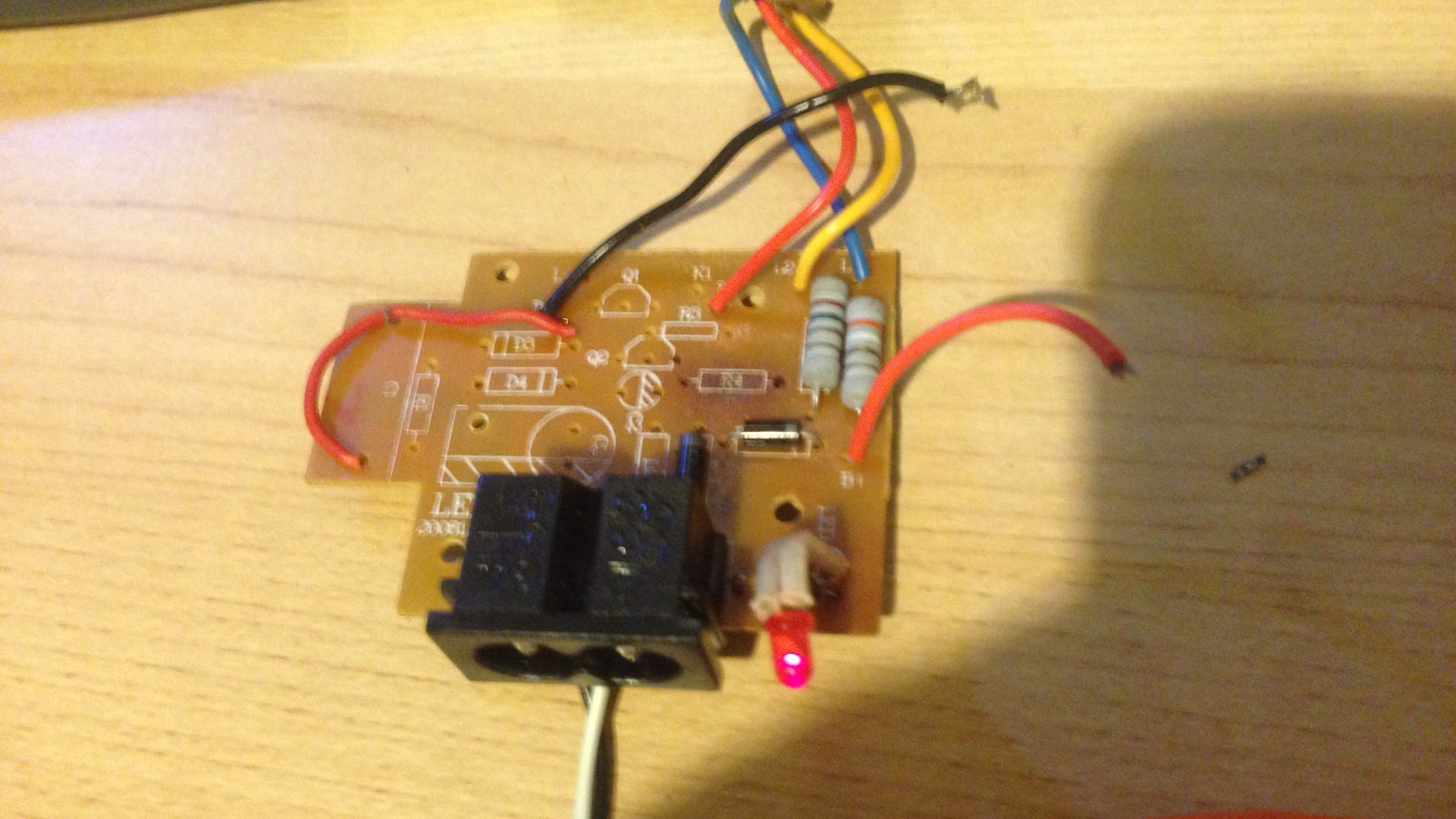

Dostum gereksiz komponentleri söktüm. İki diyot bıraktım. İlk aşamanı yaptım. 5.26V olan gerilim 4.45 e düştü ki bence iyi 4V luk bataryayı şarj etmek için. Son hali aşağıda. Bu arada hafton'dan şimdi aradılar. 4.7K yok muş en yakın 4.9K ve 4.3K var mış 4.9 u istedim. Bilgin olsun. Devrede şarş takılıyken led yanıyor şu durumda. Zaten normalide bu değil mi :)

8 yıl
o dirençler cok onemlı degıldı yanı 3k9 bile olurdu ama ıyı yapmışsın sorun yok yanı
bak devrenın mantığını anlamak ıcın yazıyorum ıyı oku bı dırenc ve tr sadece fişe takıyonca letlerın sonmesı ıccın
kafanda canlandır pnp olan bır tr artı kutupta calısır eksı ıle tetıklenır tr yı ac kapa anahtarı gıbı düşün
tr nın base ayağına eksıden bır direnç baglaıp anahtarı yanı tryı acık konuma getiriyoruz ok ama trnın kapanması ıcınde artıdan bır dırenc daha atıyoruz
hangı artıdan sarj aletının artısından atıyoruz kı sarj fişe takınca artıdan gelen elektırık acık olan tr yı kapatıyor buda sen fişe takınca ledlerın sonmesı ıcın
umarın aklında canlanmıştır az cok devrenın mantığı

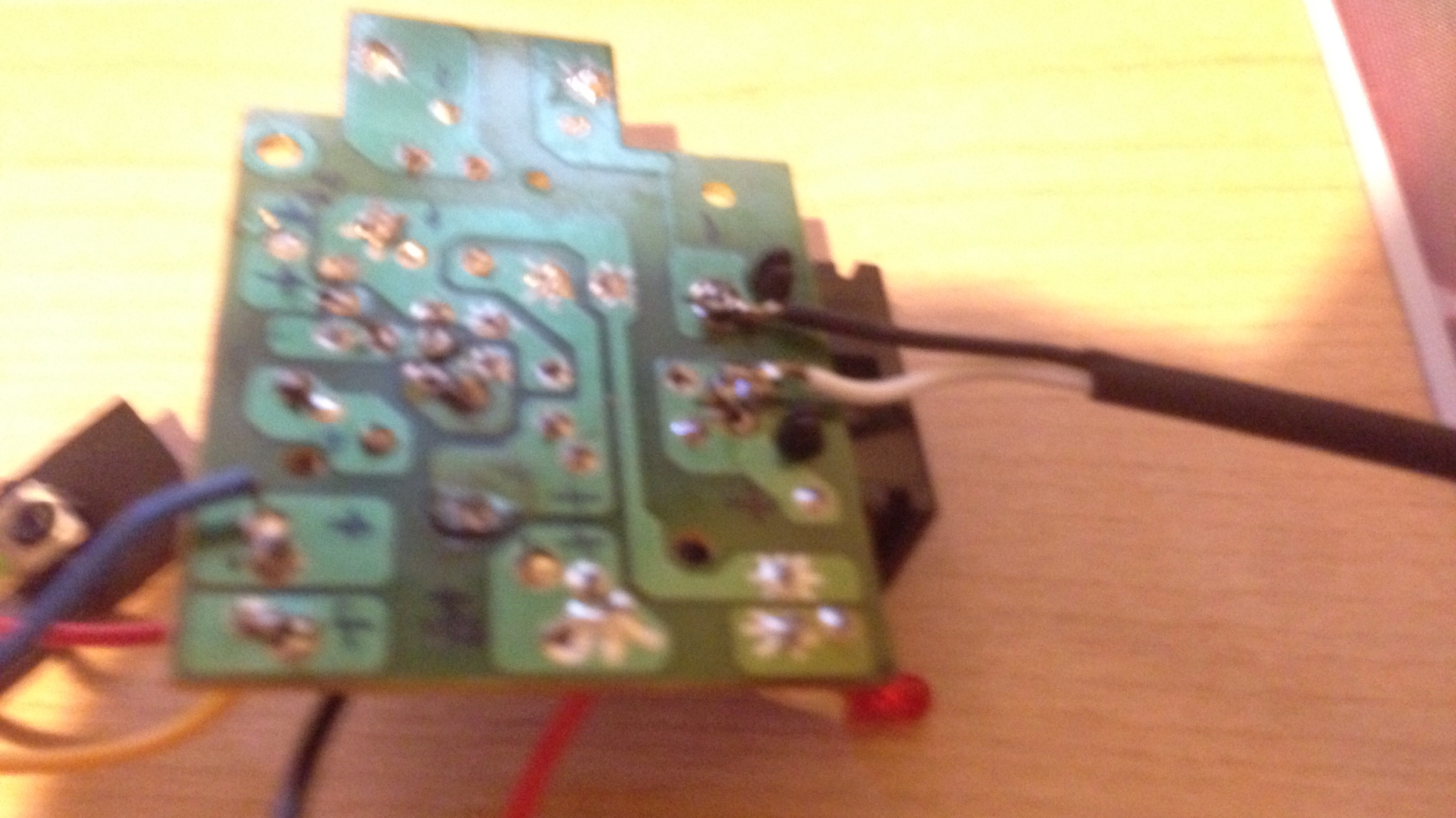

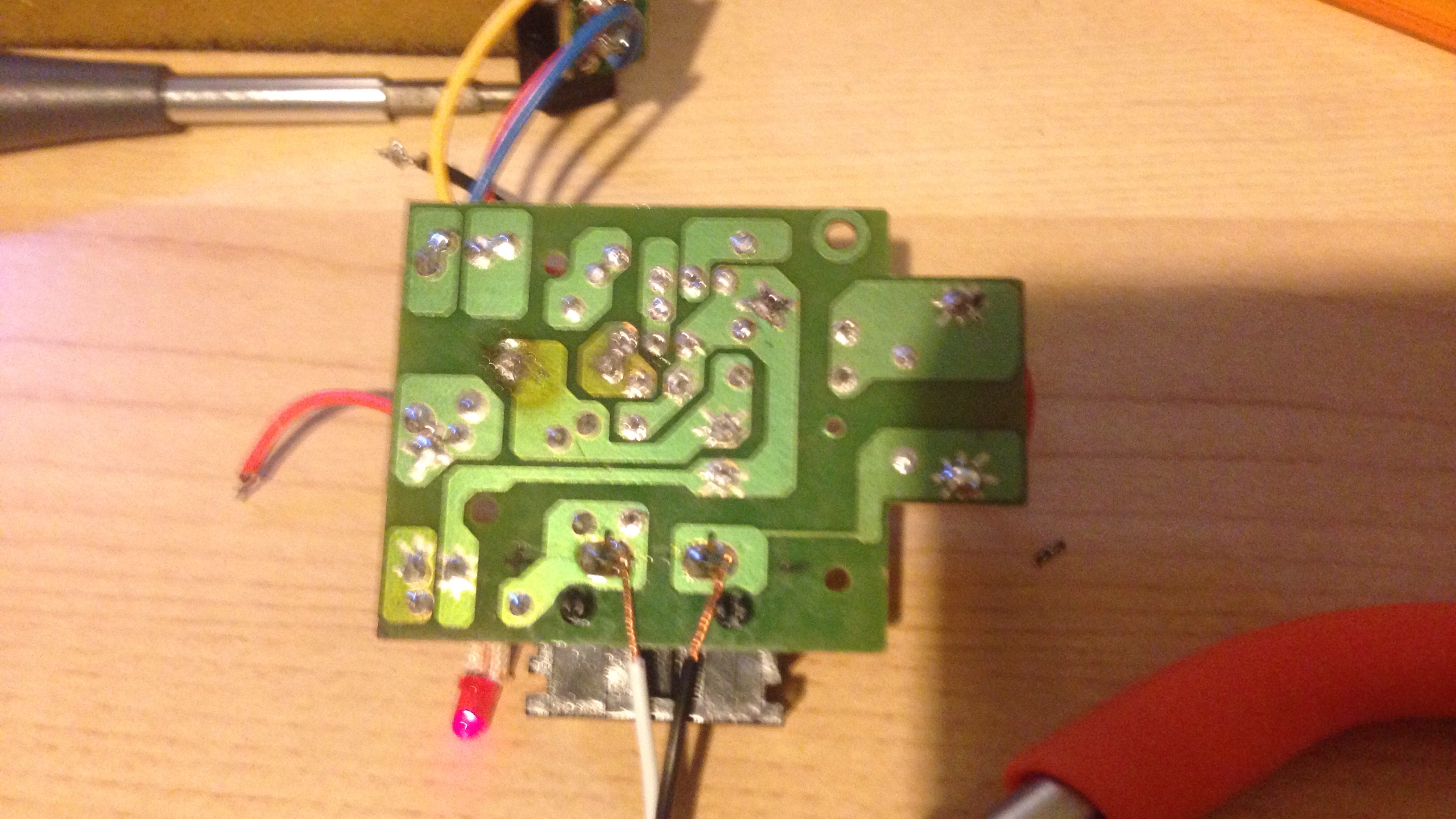

Hocam devreyi bayağa bir toparladım. TR için en uygun yerleşimi düşündüm. Board üstünden takip yaparak senin devreyi elde etmeye çalıştım. Yarın eksiklerim gelince tamam olacak inşallah. Senin o iki eşdeğer direnç olmadan bu haliyle kısa devre ederek (TR) kısmında çalıştırsam olur mu? Birde herşeyi takınca LED çalışır mı şüphem var, sanki kırmızı LED'in eksisini boardda bir yerde kesip direkt şarj - sine girsem daha iyi olacak gibi belkide çalışır emin değilim. Kesmeyi düşündüğüm yerde < işareti var. 2W lık dirençlerinde yönlerini değiştirdim. En ideal yerleşimi bulmak için. Şu haliyle test etmek istiyorum aslında bataryadan yakmak istiyorum ledleri. Karalanmış yerlerede senin o eşdeğer dirençleri takıcam. TR ise ortada B dediğim Base kısmı. Bak bakalım olmuş mu test edeyim mi yemekten sonra?
8 yıl
zaten tr yokken ledler yanar yanı trnın sagındakı ve solundakı kaploları bırlestır led yanar tst ıcın deneyebılırsın

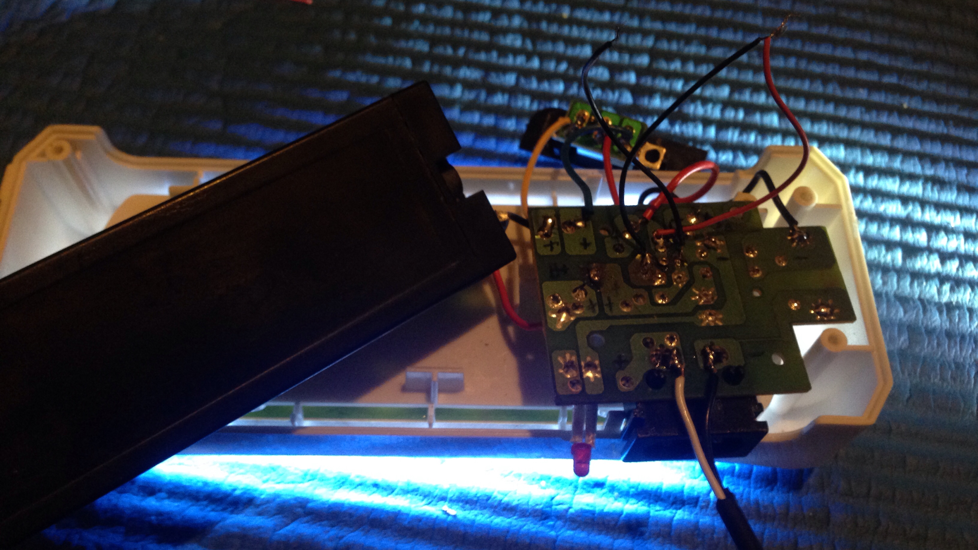

Dostum herşey tamam test ettim. üç kablo çıktım TR gibi akıma yön vermek için. Ama bir gariplik var. TR olmadığı için mi böyle. Bak şimdi bataryadan gayet güzel besliyor ledleri. kırmızı ledde yanmıyor istediğim gibi. Kademe olayıda var. Ama açık konumda şarja alınca çok zayıf bir şekilde yanmaya devam ediyor ledler. Kırmızı led yanmaya başlıyor. Ama tüm ledler hafifte olsa yanıyor sorun nerde?
8 yıl

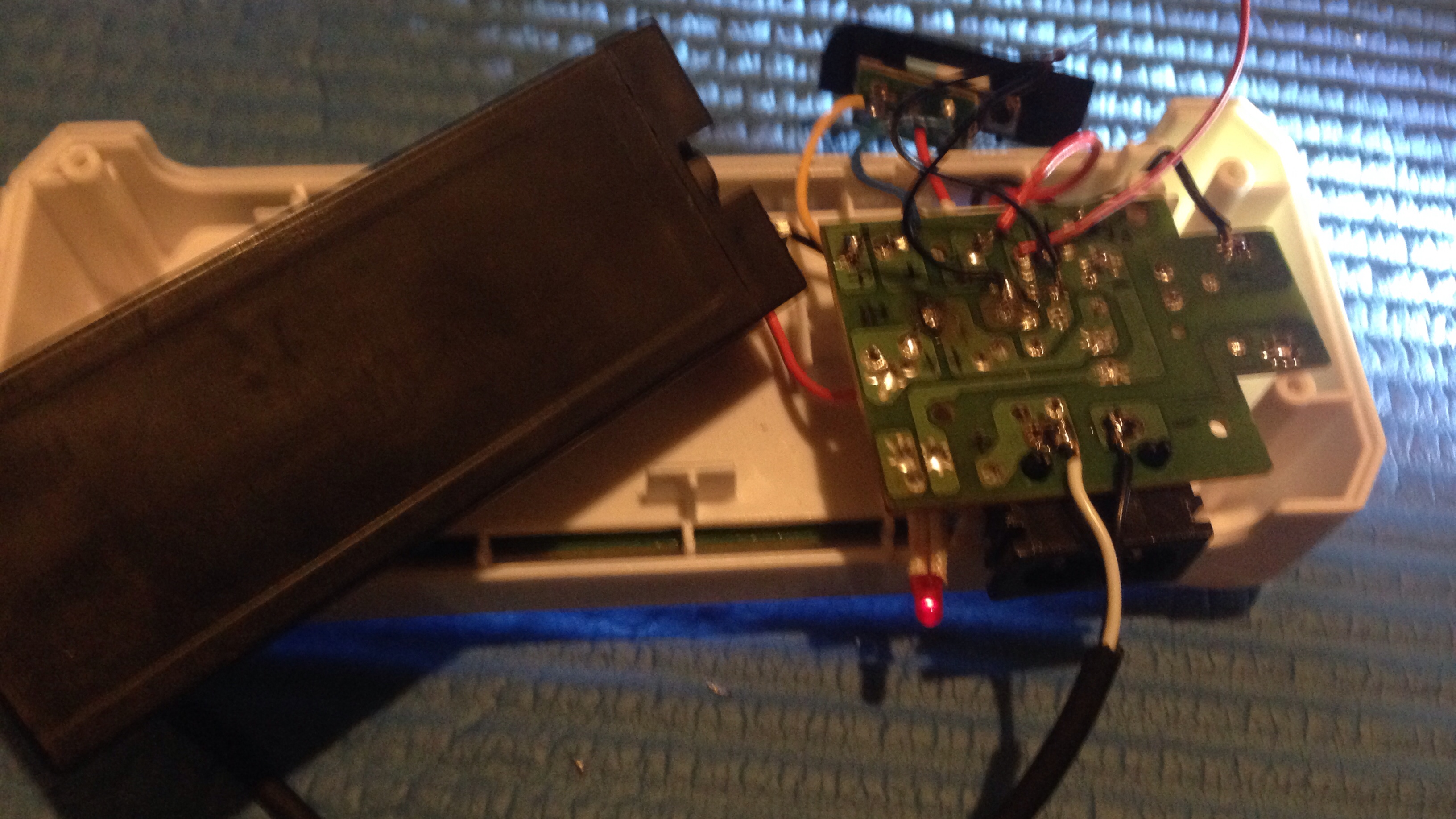

Hocam bence ben o transistörün ucu olacak kabloları doğru kombinasyonda değdirmediğim için led hafif yanıyordu şarj anında. Yarın TR gelince daha doğru test etmiş oluruz. Senin turuncu ile çizdiğin uç ile ledleri değdirmiş olabilirim. Bu arada o tombul dirençlerden teki plastik tırnağa geliyordu board oturmuyordu yerini değiştirdim. Aslında orjinal devrede iki kademe arasında ledlerde çok fark yoktu. Bende o yüzden 1K ve 3K 2Watt dirençlerden aldım 1 e 3 olacak o iki kademe arası. Bariz bir fark olsun istiyorumda. Bu arada kırmızı ledin dibindeki 1K lık dirençte hafif kararmış hazır elim değmişken onuda yenileyeceğim. Güzel olacak inşallah yarın gelir umarım.
8 yıl
tr nın olduğu yerı dıyorsun demı 3 kaplo çıktım dıye
güzel ama tr bataryanın artısından ledlere giden kaployu tamame kesıyor
onun cın ledler soner ama sen tr olmadan denedıgın ıcın dirençlerden akım aldığı ıcın hafıf yank kalıyor
kırmızı ledin direncını 1 k ıse onu 150r ile değiştir cunku eskı devrede 5v degıl daha yüksek olan yerden alıyordu elektrıgı ok
tr gelınce onlar düzelecek ok :)
