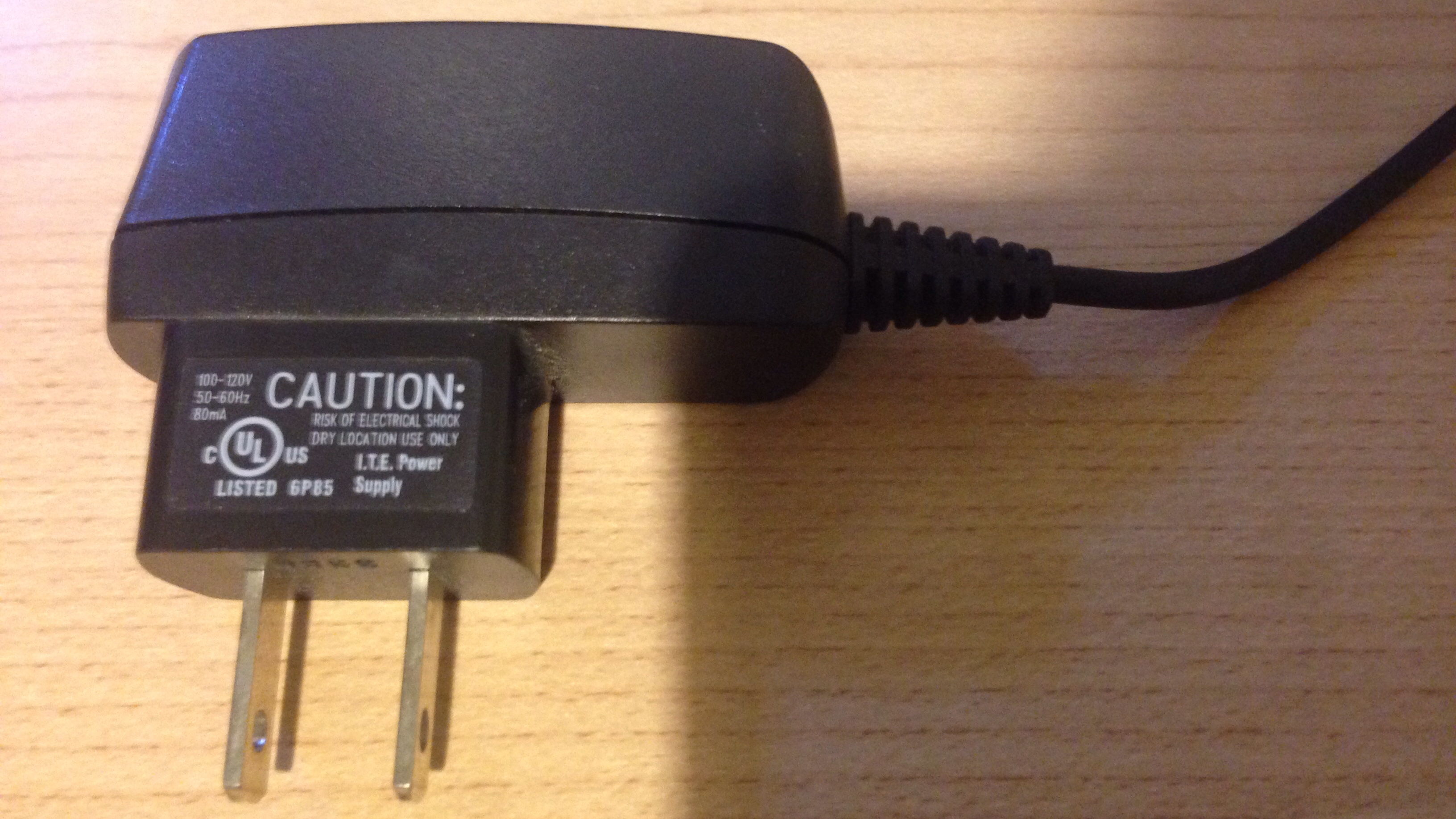

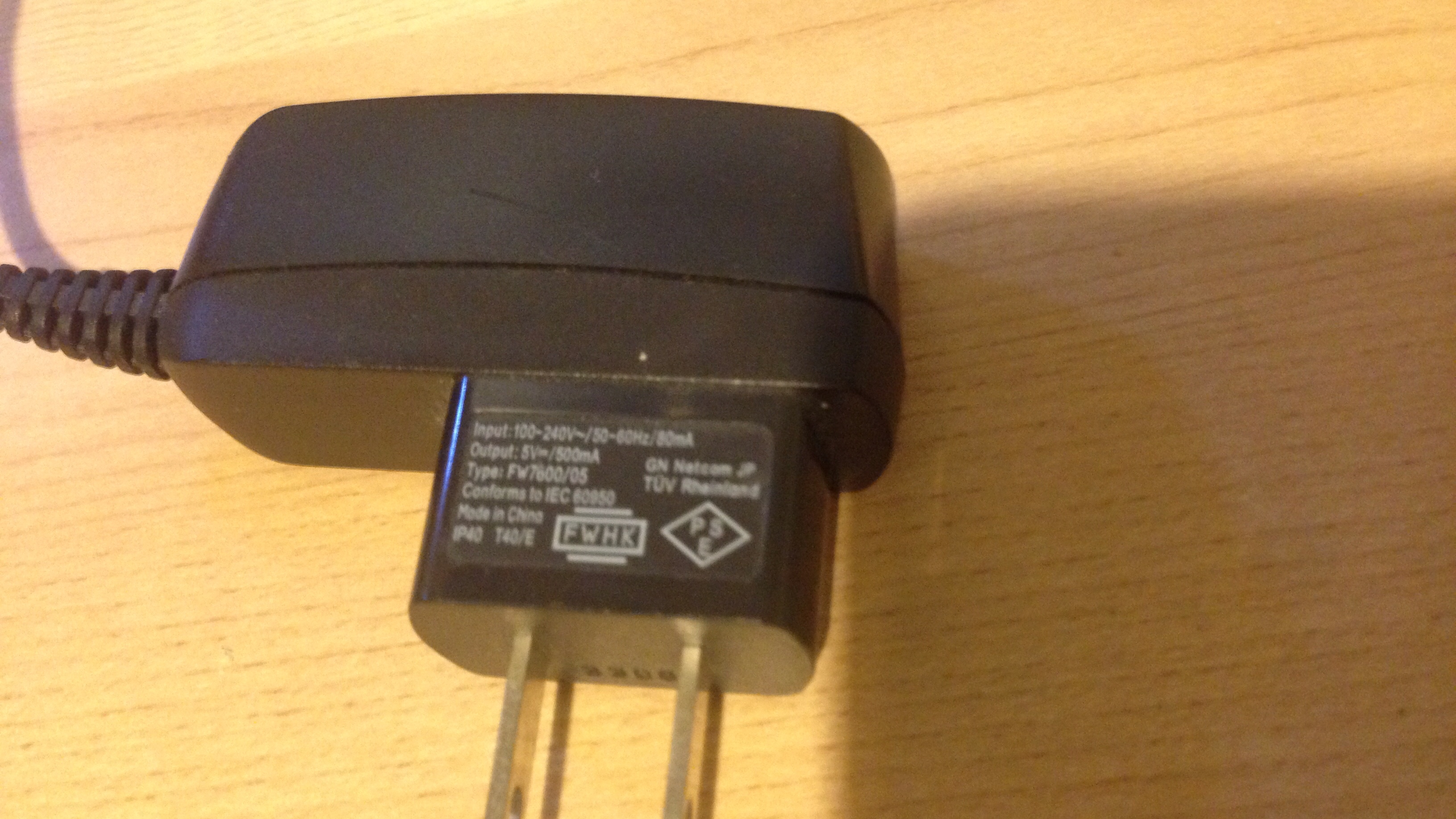

Yok artık seni dinleyeceğim. :) Anladığım kadarıyla bunda şarj adaptörü gerilimi düşüreceğinden arıza ihtimali düşük olacak. Yeni gelecek ışıldağada ilk bozulmasında aynı operasyonu yapabilirim :) Bu arada 5V bir tane buldum amerikadan aldığım eski Jabra kulaklığa ait. Ama ilginçtir etiketin bir tarafında 110V yazıyor diğer tarafta 110-240V. Şebekeye bağlayayıp öölçeyim mi bir?
Bu mesajda bahsedilenler: @japon_japon
8 yıl
gerek yok swich mod trafolar 110 ve 220v aralığında rahat calısırlar
ac ıcını kutusundan çıkart hemen
kutusunda output 5v kac ??ma yazıyor pekı ?
5v 500ma miş hehe resımi büyütünce gordum :)

Bağladım 220V Evi yakmam inşallah :) canavar givi veriyor Jabra adaptörüm 5.25V

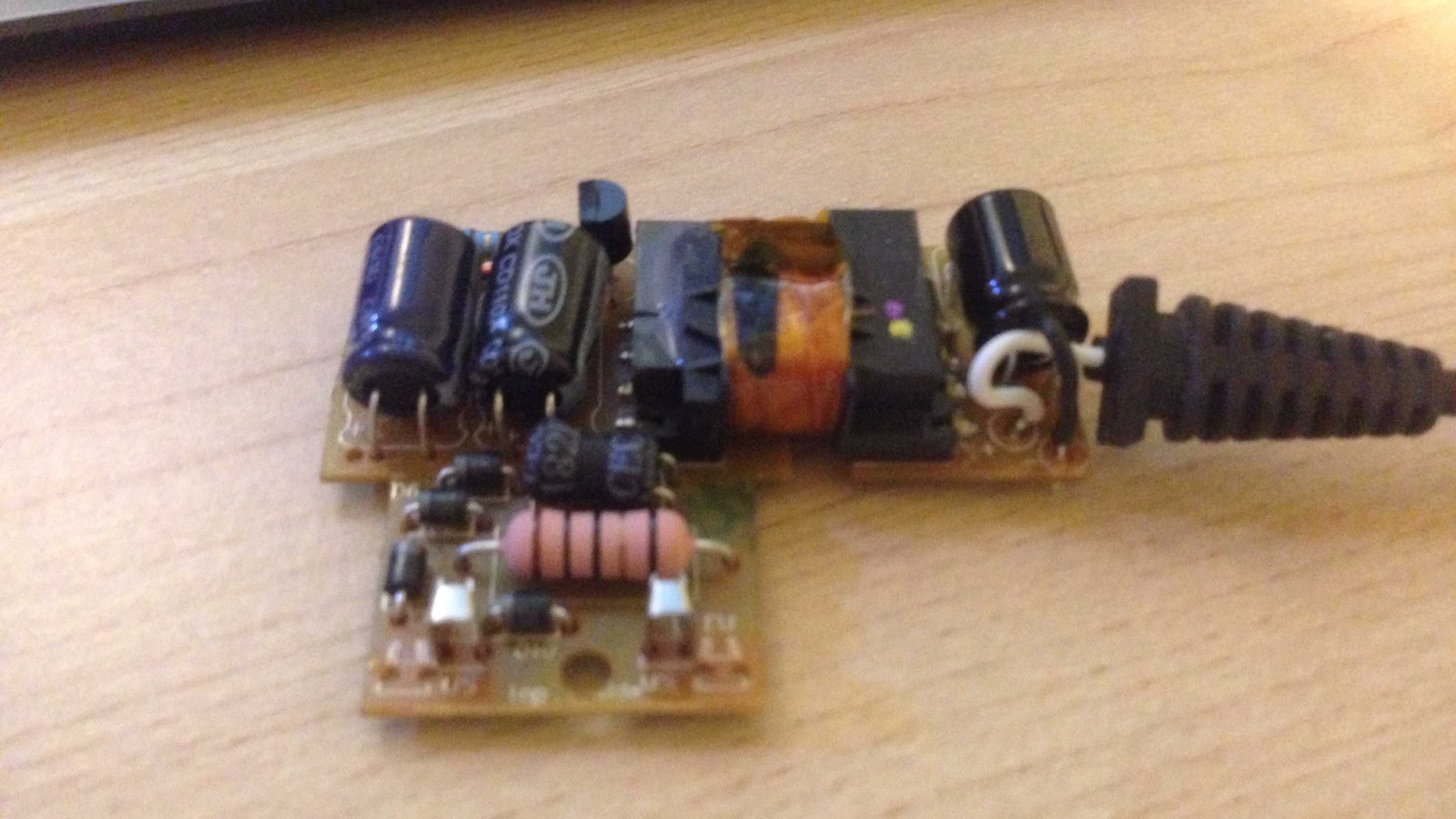

Akşam yemeğini yiyeyim devam edelim hocam :) keyifli olacak bu. Ama anlamadığım niye adaptörün içini açmamı istiyorsun? 5V u direkt basmayacak mıyız ışıldak devresine? TS konusu sakat parçalamam lazım bir çok aleti. İki tane var onlarda bozuk kullanmadığım elektronik aletleri açıp bakmam lazım. En kötü sipariş geçerim ama. Sen vaktin oldukça yaz hocam ben yemeği yiyeyim geleceğim :) HAdi iyi akşamlar. Bu başlıkta online ışıldak tamir ediyoruz :)
8 yıl
ıcını açmamı ıstememmın sebebı ışıldak kutusunun ıcıne daha koay sığmasıdır kutusuyla beraber olunca nasıl

:) Hocam yemek işi tamam, benim anlatmaya çalıştığım şey şu ben bunu 220V'a zaten bağlamayacak mıyım? Hali hazırda banyo üstünde 220 port var. Bu Jabra adaptörü hiç açmadan direk bağlayayım ışıldak içine 5V versek nasıl olur diyecektim ama tamam istediğin gibi olsun ışıldak içine 220V basalım Jabrayı parçalıyorum.
8 yıl
Hocam içinde bir sürü şey var bu Jabra'nın :) Bir tanede transistör var ama sen bunu bozdurmayacaksın sanırım. Ben TPLink adaptörlerimden birini parçalayacağım TS bulmaya çalışıyorum. Yalnız bu Jabra'nın adaptörü güzelmiş içi. Kalite yanı değil mi?

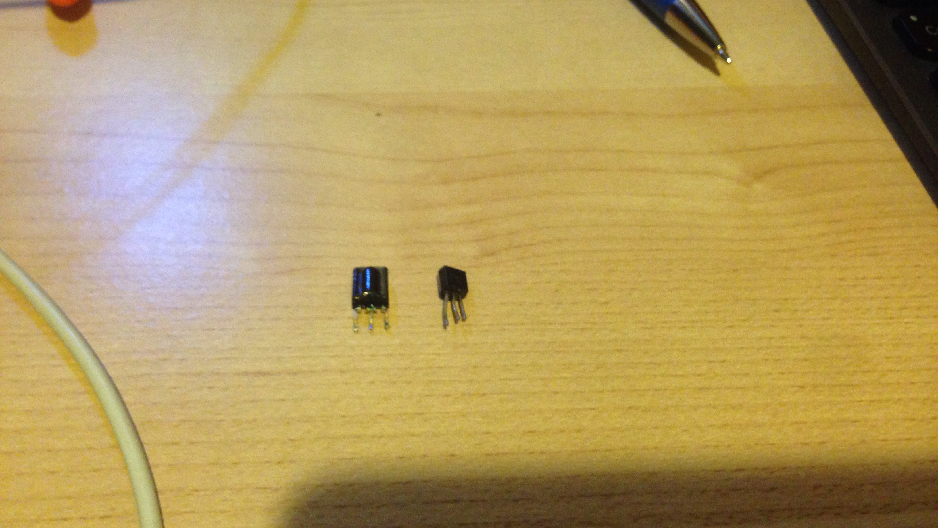

Hocam çok eski çakmak şarjına takılan MP3 çalarlardan vardı atıl duran hani şu radyo dalgası şeklinde araç radyosuna yayın yapan onu parçaladım aşağıdaki fotoğraftaki soldaki yavruyu buldum :) sağdaki ise ışıldağın orjinal bozuk TS si. Umarım bunu kullanabiliriz. NPN sanırım üzerinde TL yazıyor başkada birşey yazmıyor.
< Bu mesaj bu kişi tarafından değiştirildi superlative -- 27 Mart 2017; 20:53:50 >
8 yıl
:) o soktuğun kumandanın alıcı gozu yanı transıstor degıl :)))
bakınmaya devam uzerındekı numaraları netten bak transıstor olduğuna emın ol oyle sok bence

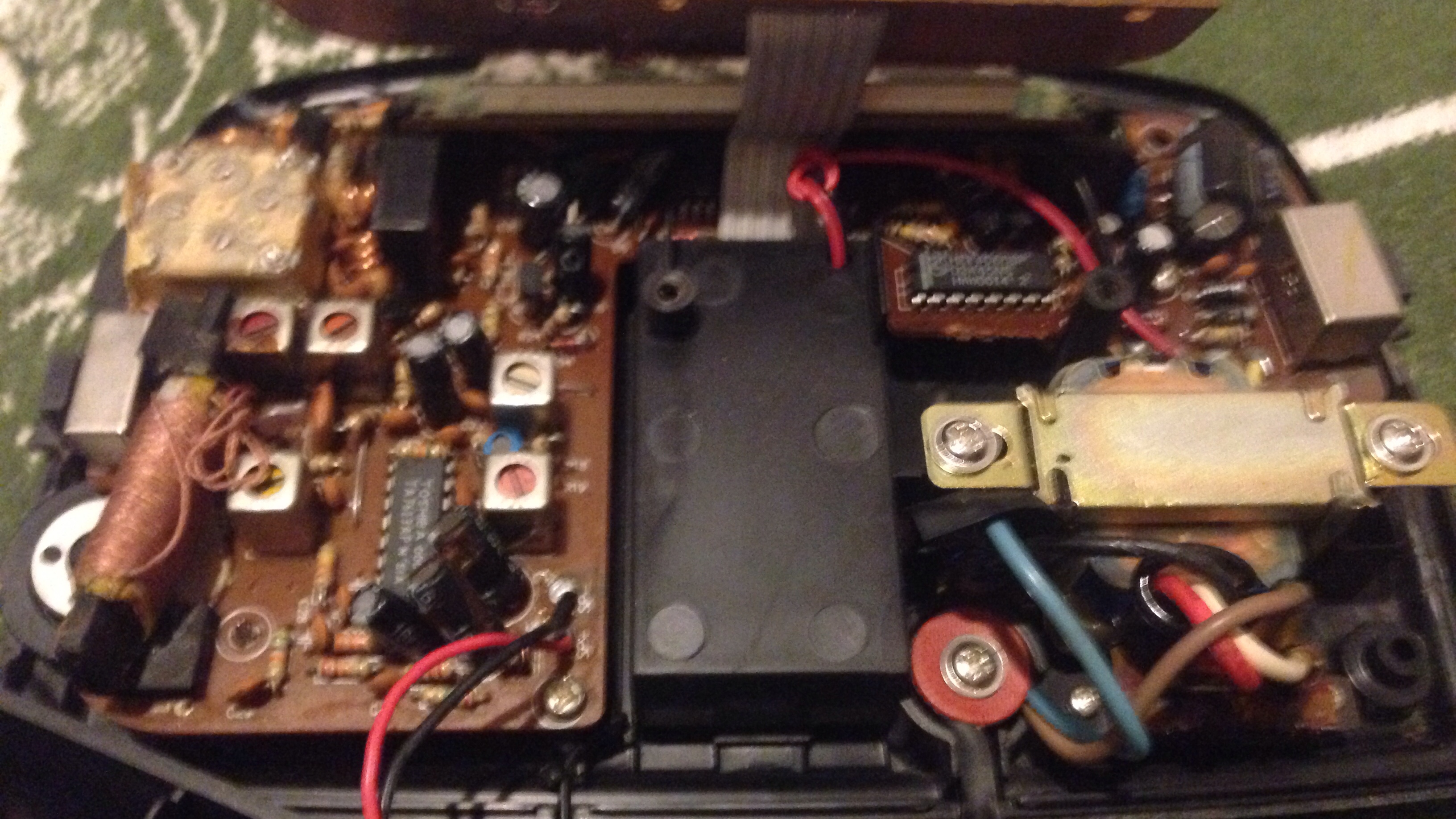

daha cok eskı radyo gibi olan cihazlar varsa elınde onlara bak digital göstergeli olanlardan uzak dur
Bu mesajda bahsedilenler: @superlative
8 yıl
mesela az oncekı resımdekı adoptorlerden bırının ıcını ac onlarda mutlaka vardır
sökmeden once tr yı uzerındekı numarayı bana yaz ben bı bakayım ok
8 yıl
Hocam define buldum :) Bunu parçalayabiliriz TS var içinde. Saati hep ileri gidiyor daha güzel radyom var zaten. Hemde iki alarmli eğer işine yararsa TS leri bunu deşelim.
