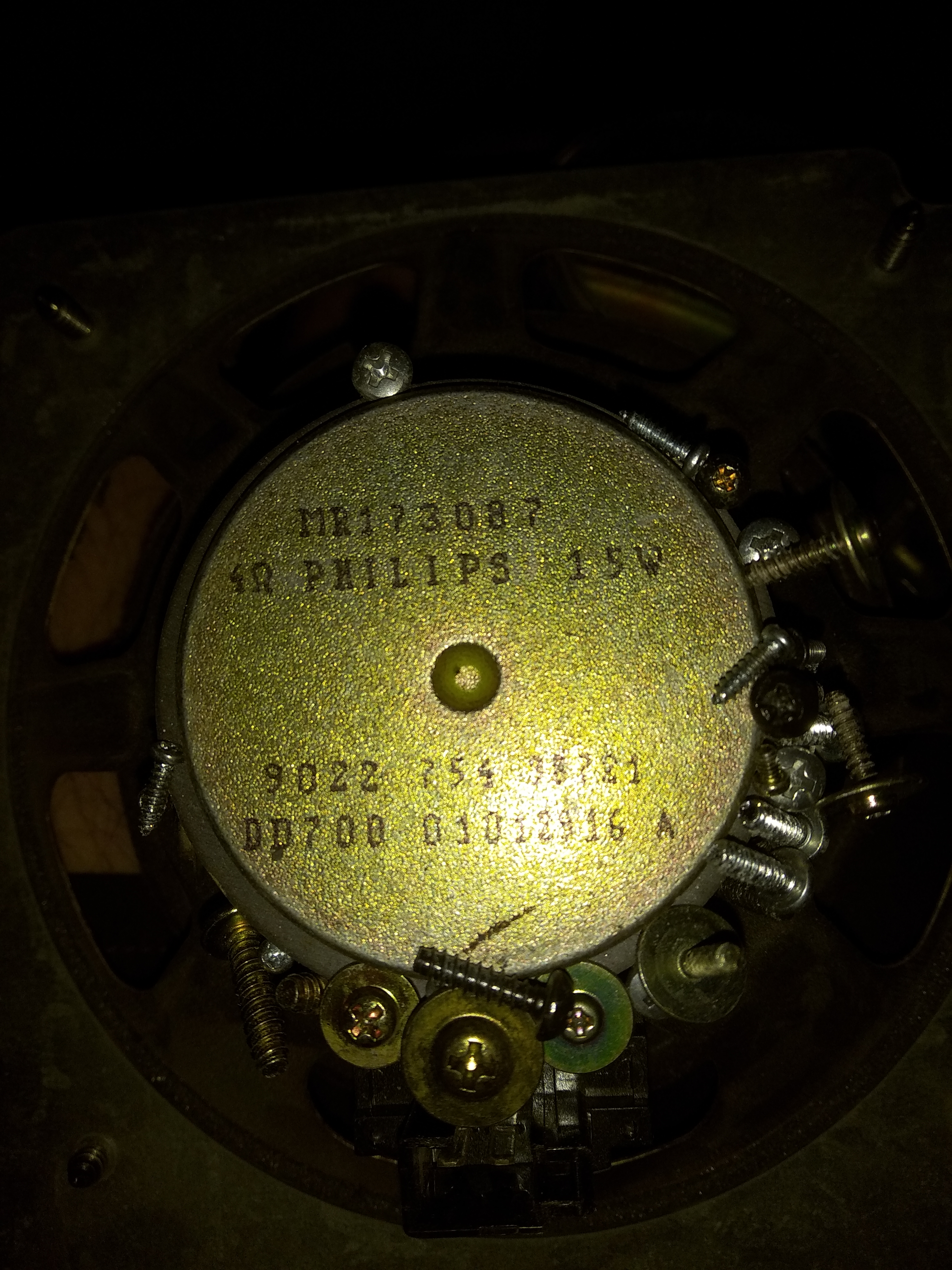

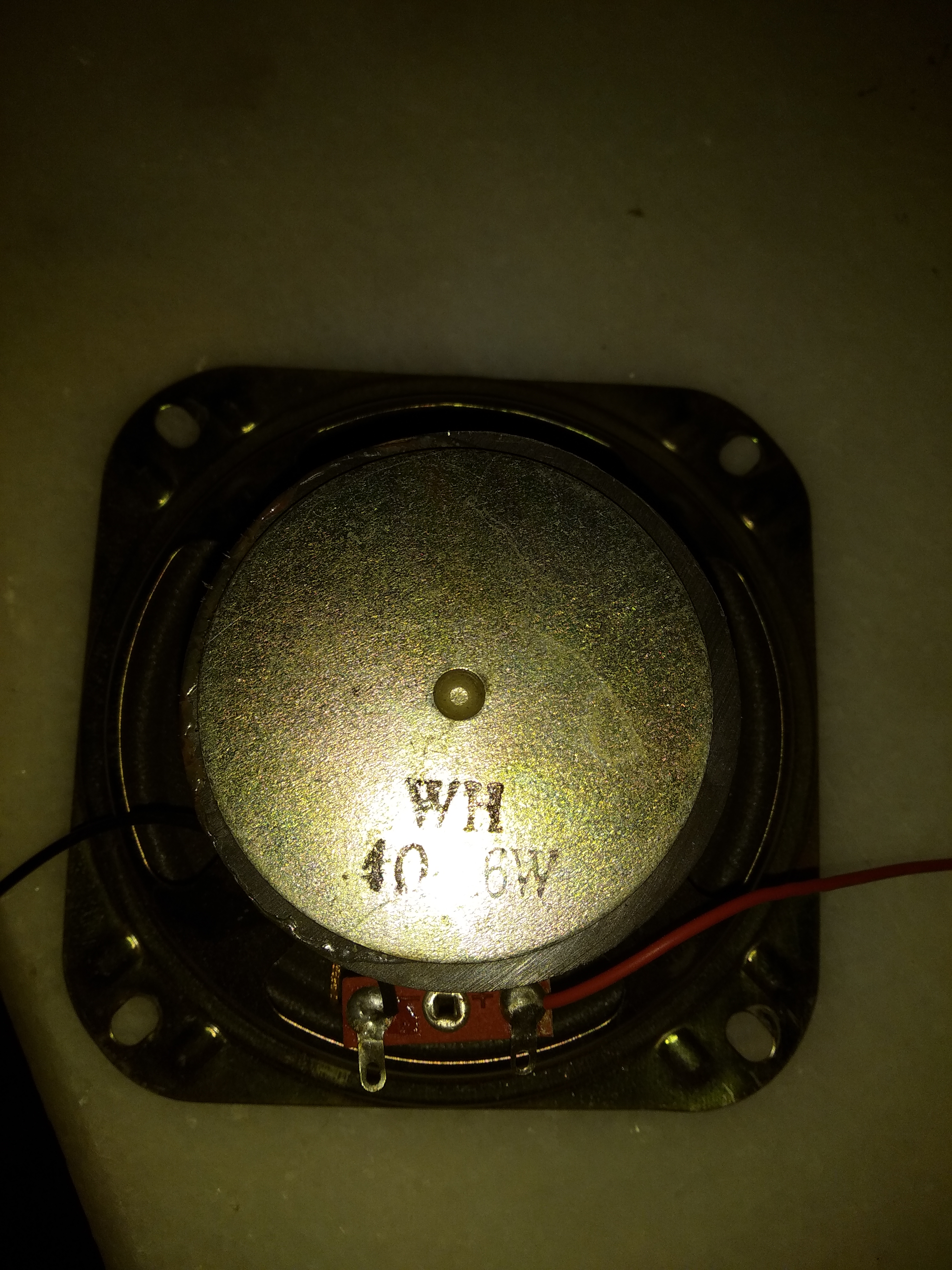

Omaj 4 ohm uygunda, wati düşük , sesi açtığınızda hoparlöre zarar verir,, yerine piyasadan çapına uygun oto hoparlörü bakabilirsiniz,,
Teybinizin kendi ses çıkışını kullanmanız daha uygun, extradan anfi işi zor ,, hobi olarak anfi yapmak isterseniz tda7377 öneririm, konu ışıldak konusu aslında çorba ettik :-) , anfi ve seslendirme konusunda özel mesaj pm den ilerleyebiliriz,, daha güçlü ses için Pioneer veya sony orijinal teyp almanız uygun olur ,,

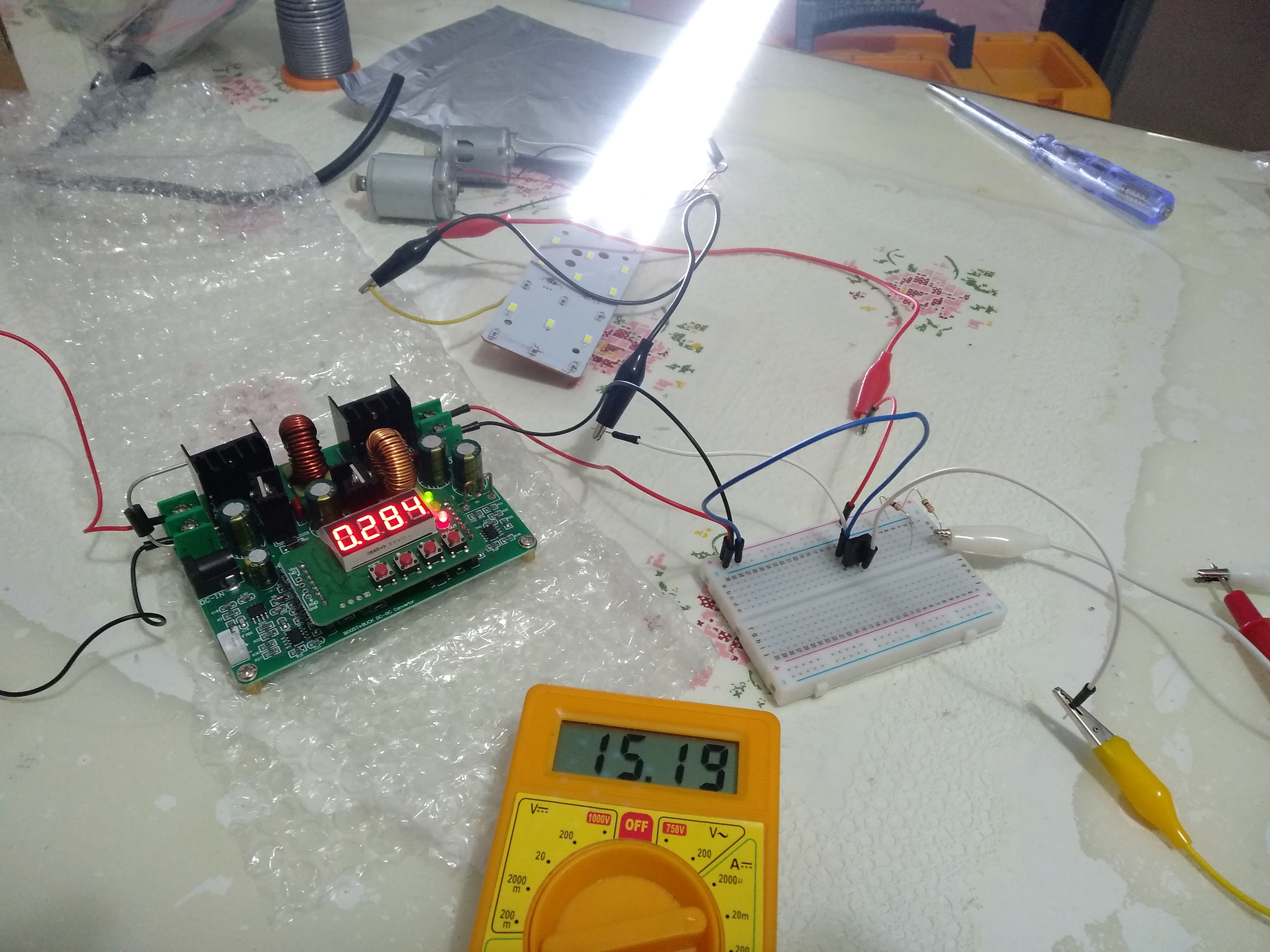

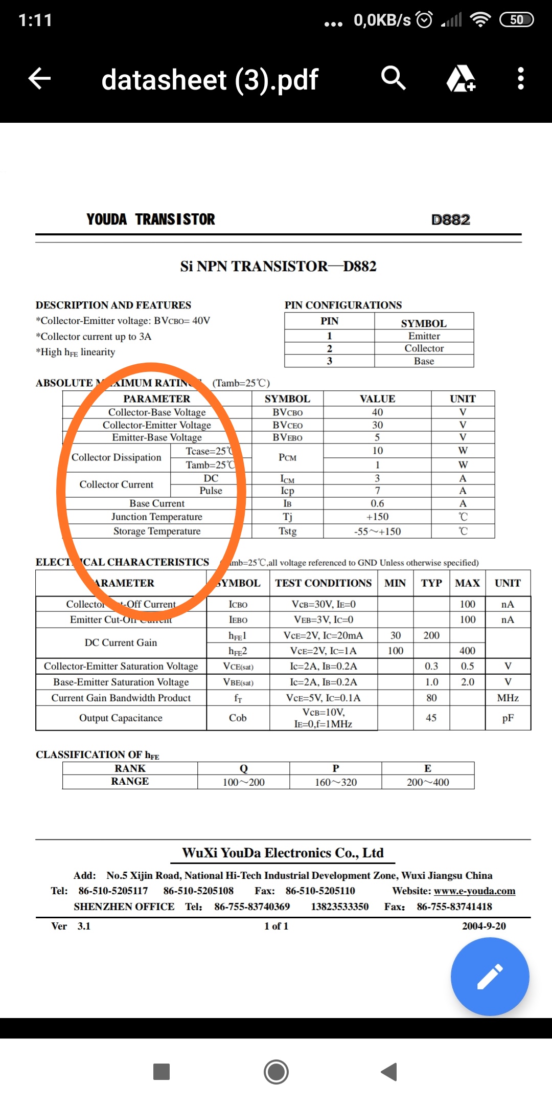

Eyvallah üstad beni sakın yanlış anlamayın bu konuda lutfen.Amacim kesinlikle ukalalik yapmak değildir ki sizlere bilgimin yetersiz olduğunu her defasında belirtiyorum.Amacim bu sadece doğru bilgiye ulaşmaktır.Bu da sizin gibi paylaşımcı ve yönlendiren öğreten arkadaşlar sayesinde olacaktır.Zaten en büyük takintim bu transistör meselesi oldu.Herhangi bir BJT tipi transistör de bağlantı bacakları şekli emiter - kaynak , collector-yük dışında olabilir mi ? Datasheetlere baktığımda collector- emiter voltajı ibaresi var ornegin.Yani benim anladığım sadece Base bacağı tetikleme olarak sabit .Aslına bakarsanız bir datasheet e okumak istediğimde benim ilk baktığım kriterler
1- maximum Base akımı
2- Maximum emiter-collector voltajı
3-transistör üzerinde voltaj düşümü
Bu değerler dışında bakmam ve dikkat etmem gereken bir kriter varmı ?

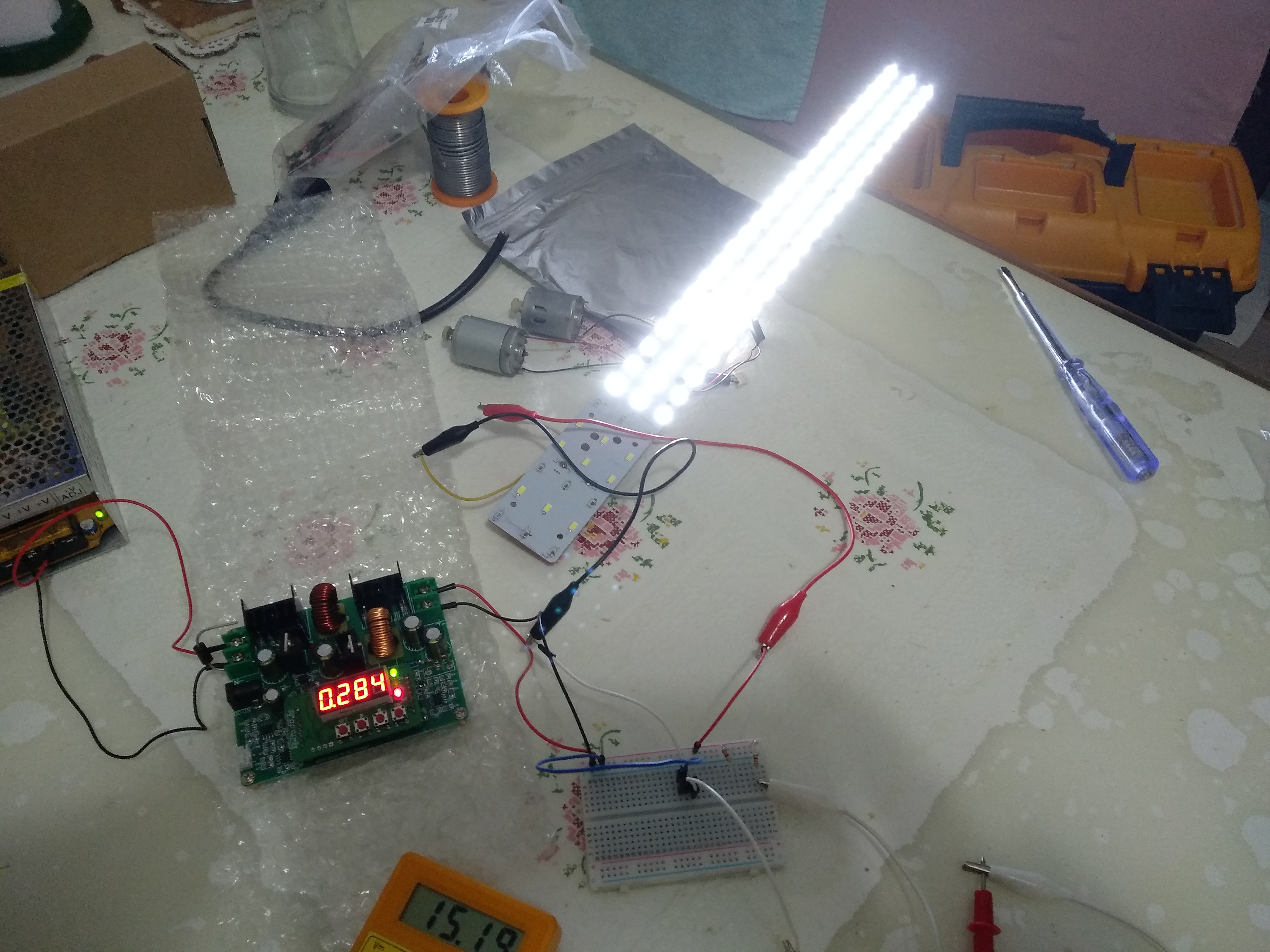

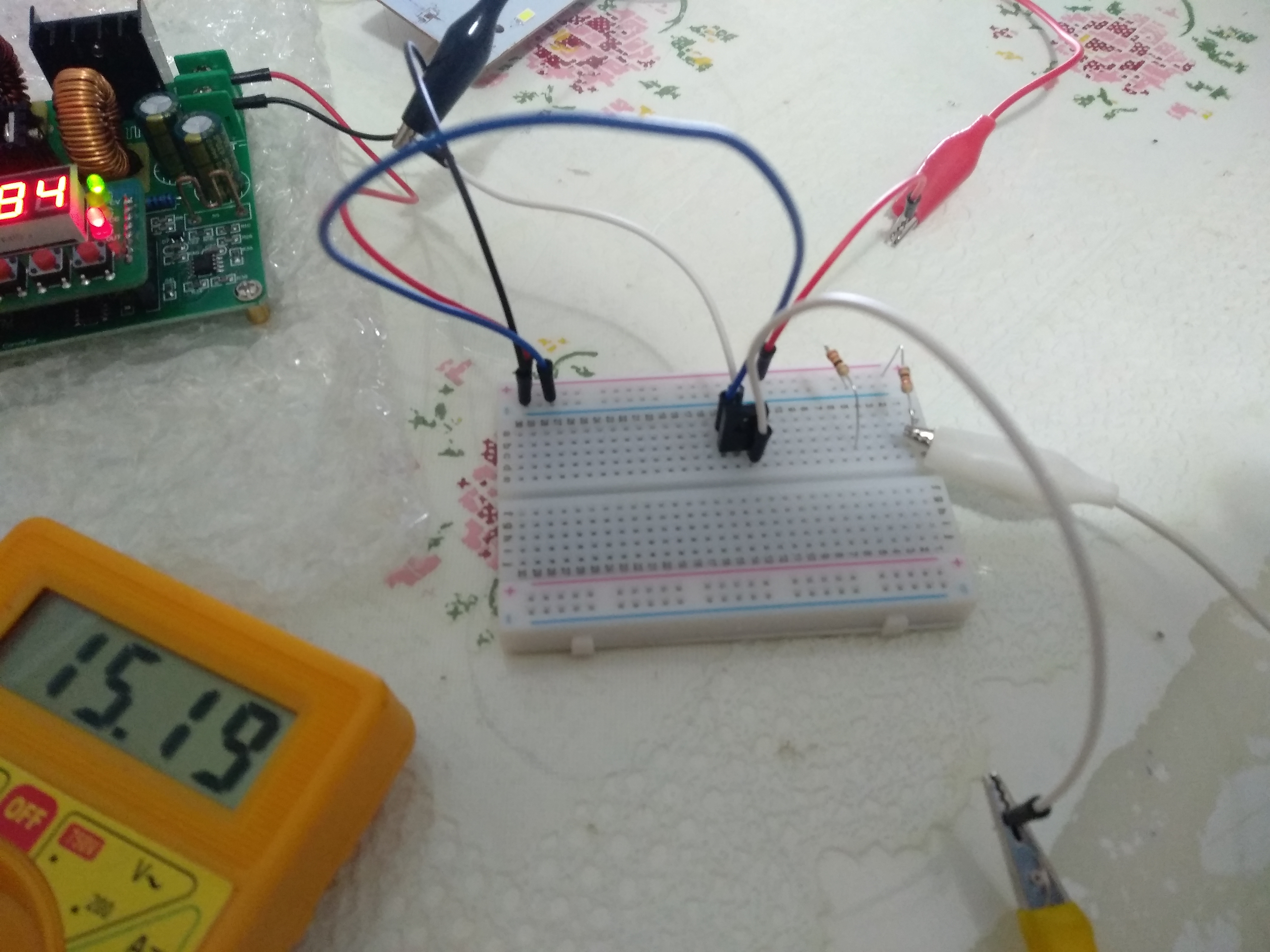

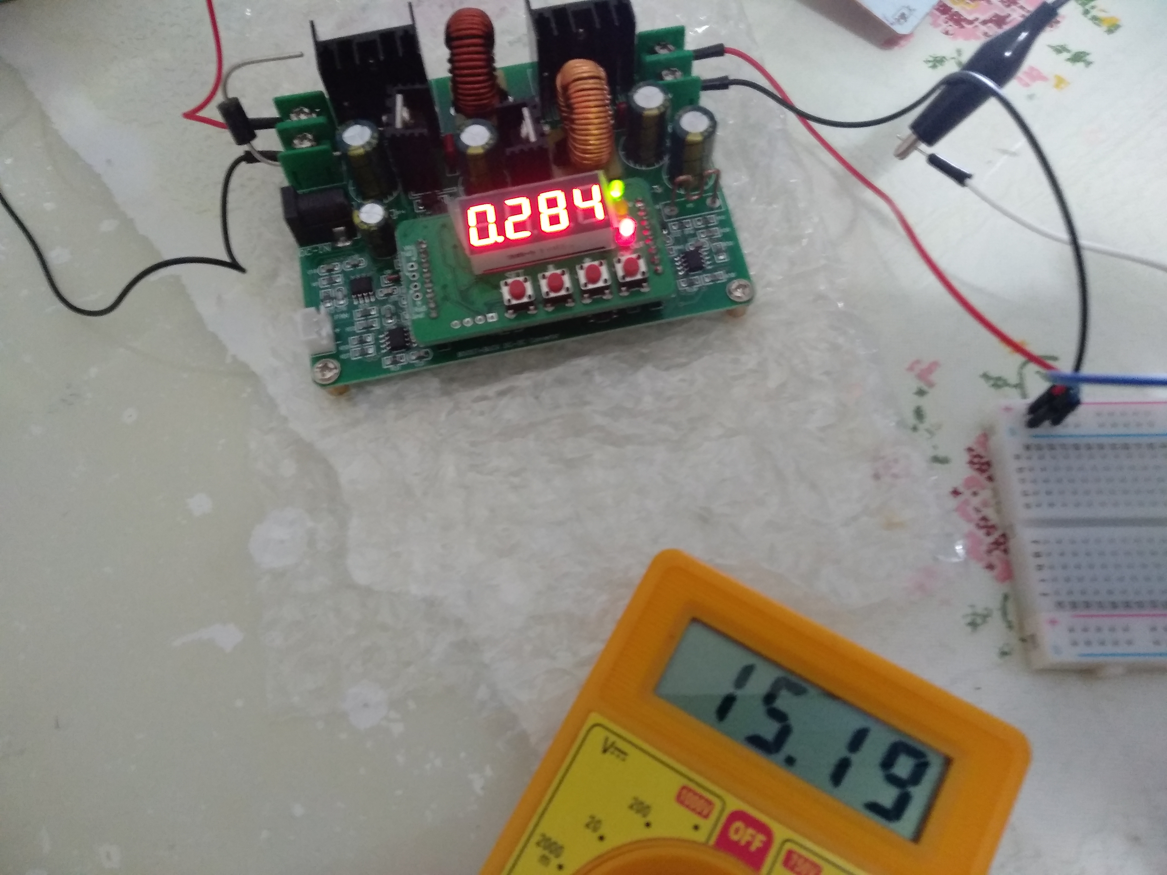

Az önce devresi yanmış olan bir isildagin ledlerini söküp breadbord üzerinden, D882 NPN tıp transistör ile anahtarlama yaptım.Datasheet üzerinden sadece yukarıda bahsettiğim kriterleri esas aldım.Ancak benim kafamda transistörün işleyişi Base bacağının tetiklenerek , emiterden collectore akım geçişi şeklinde olduğundan bu datasheette emiter-collector voltaj degerini göremedim.Tam tersi collector-emiter voltaj değeri mevcut.
Kısacası şu transistörün çalışmasını bana bir ozetlerseniz mutlu olacağım yaw. < Resime gitmek için tıklayın > < Resime gitmek için tıklayın > < Resime gitmek için tıklayın > < Resime gitmek için tıklayın > < Resime gitmek için tıklayın > < Resime gitmek için tıklayın >

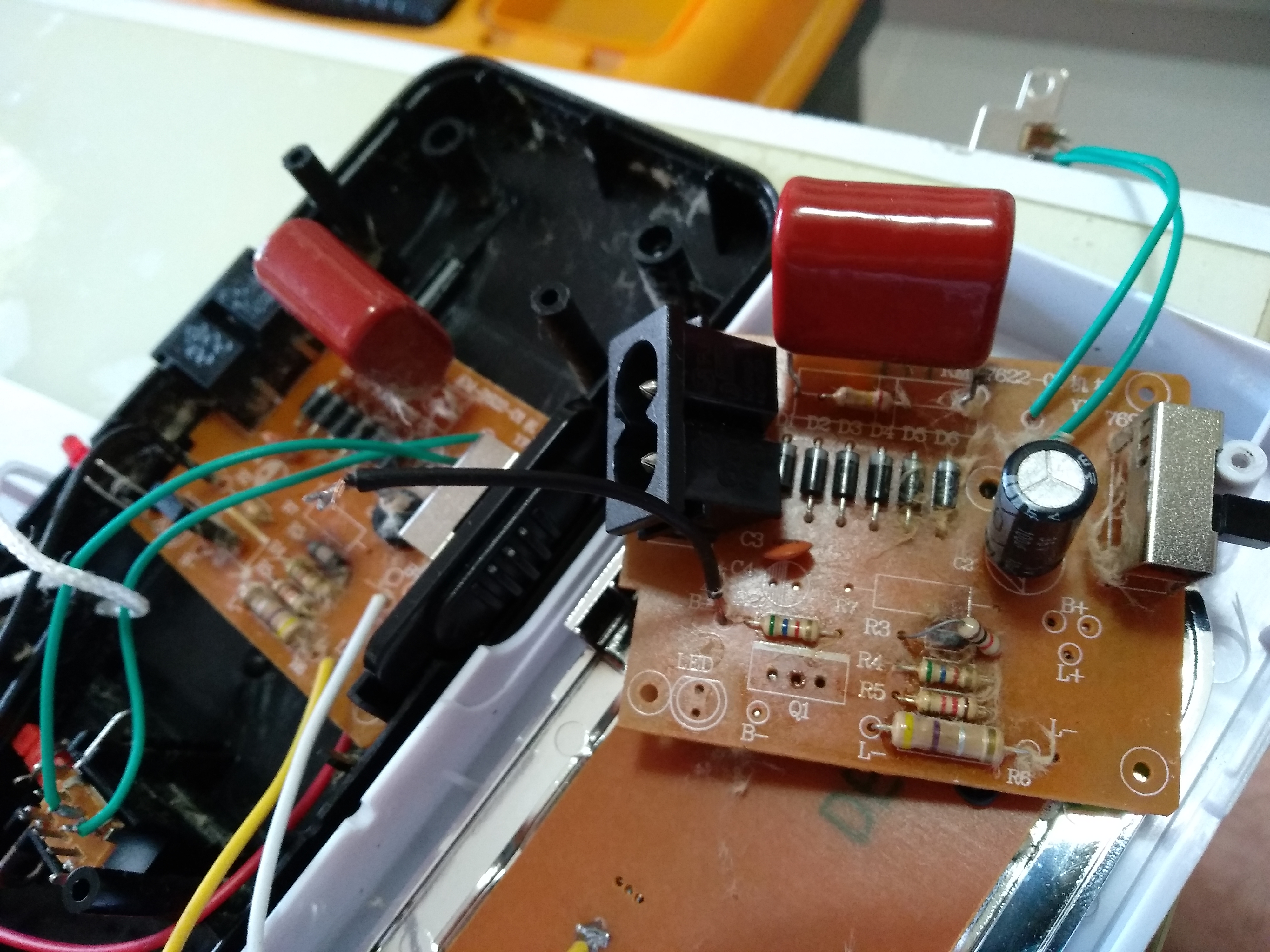

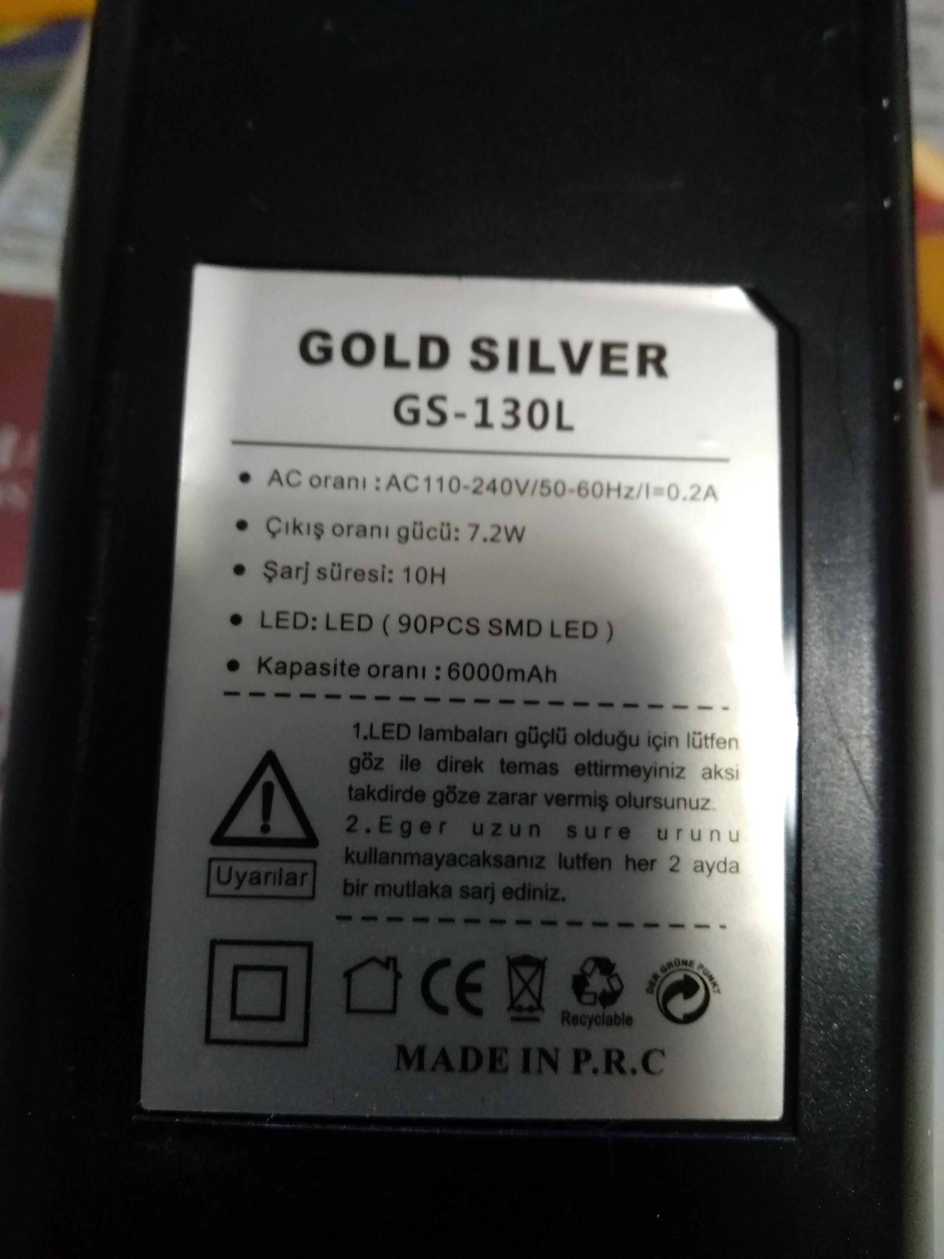

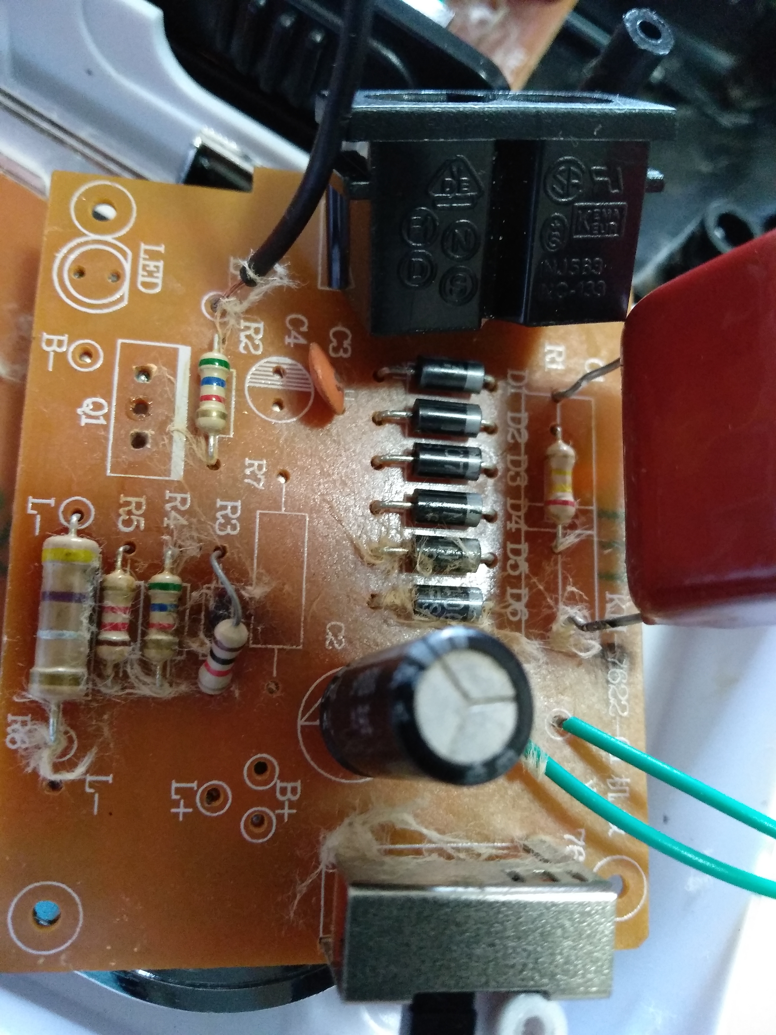

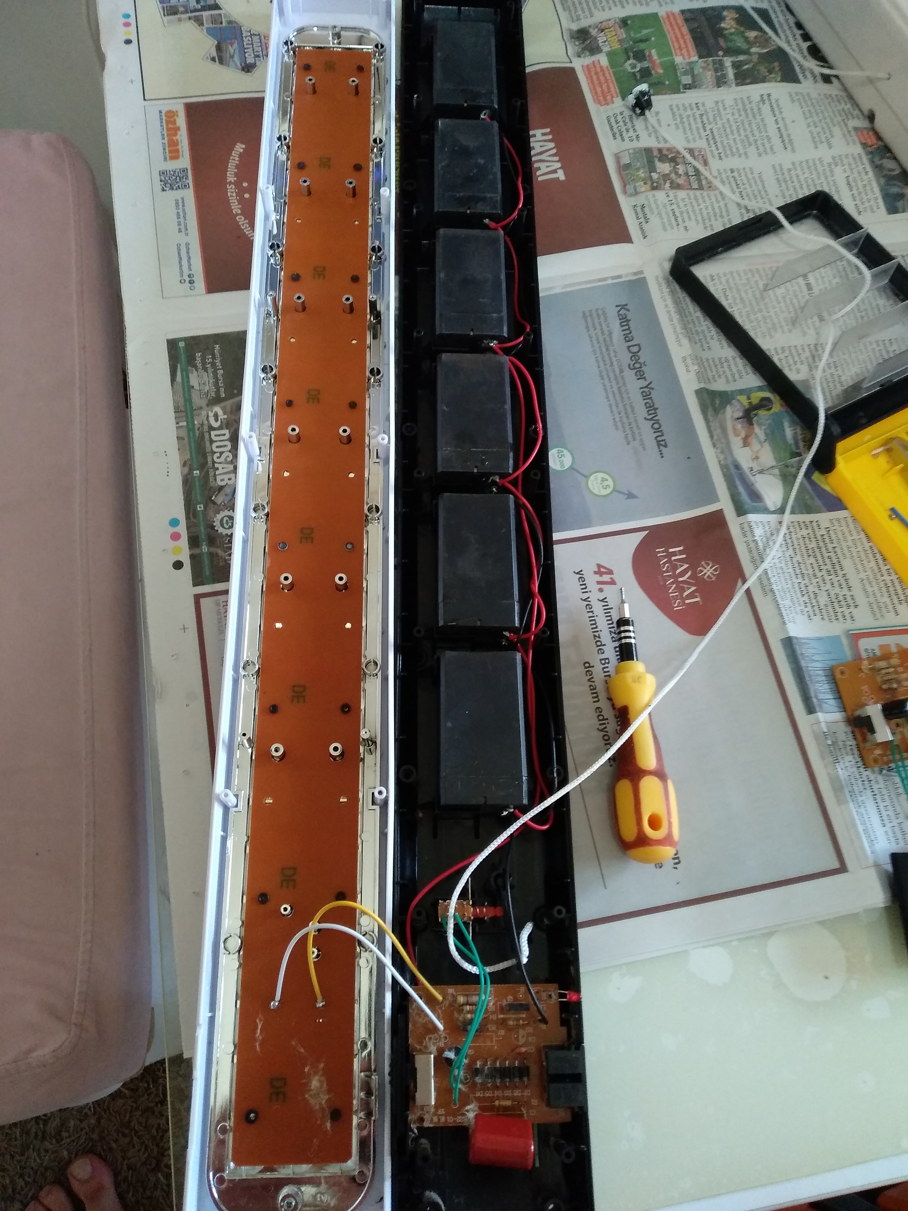

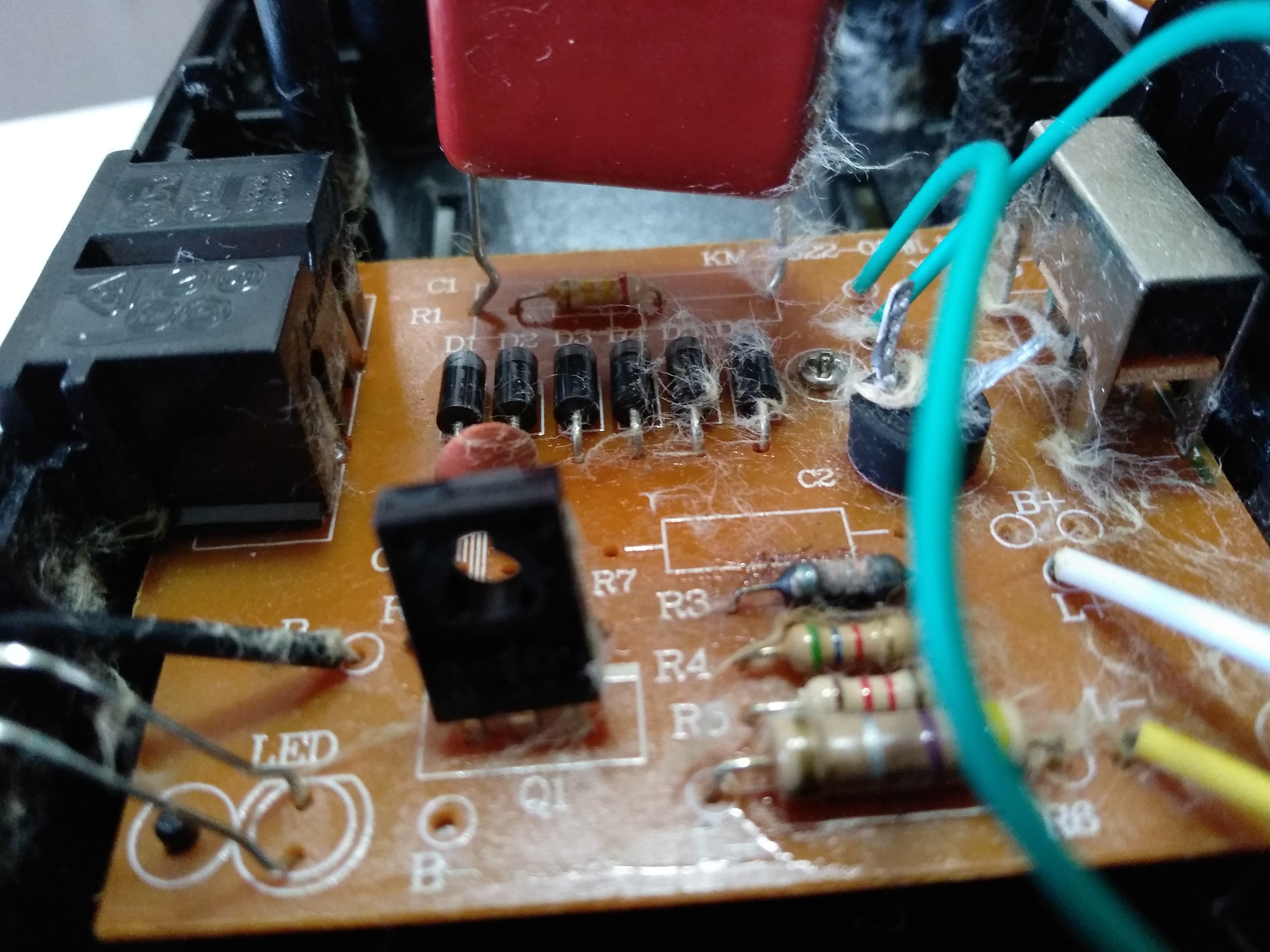

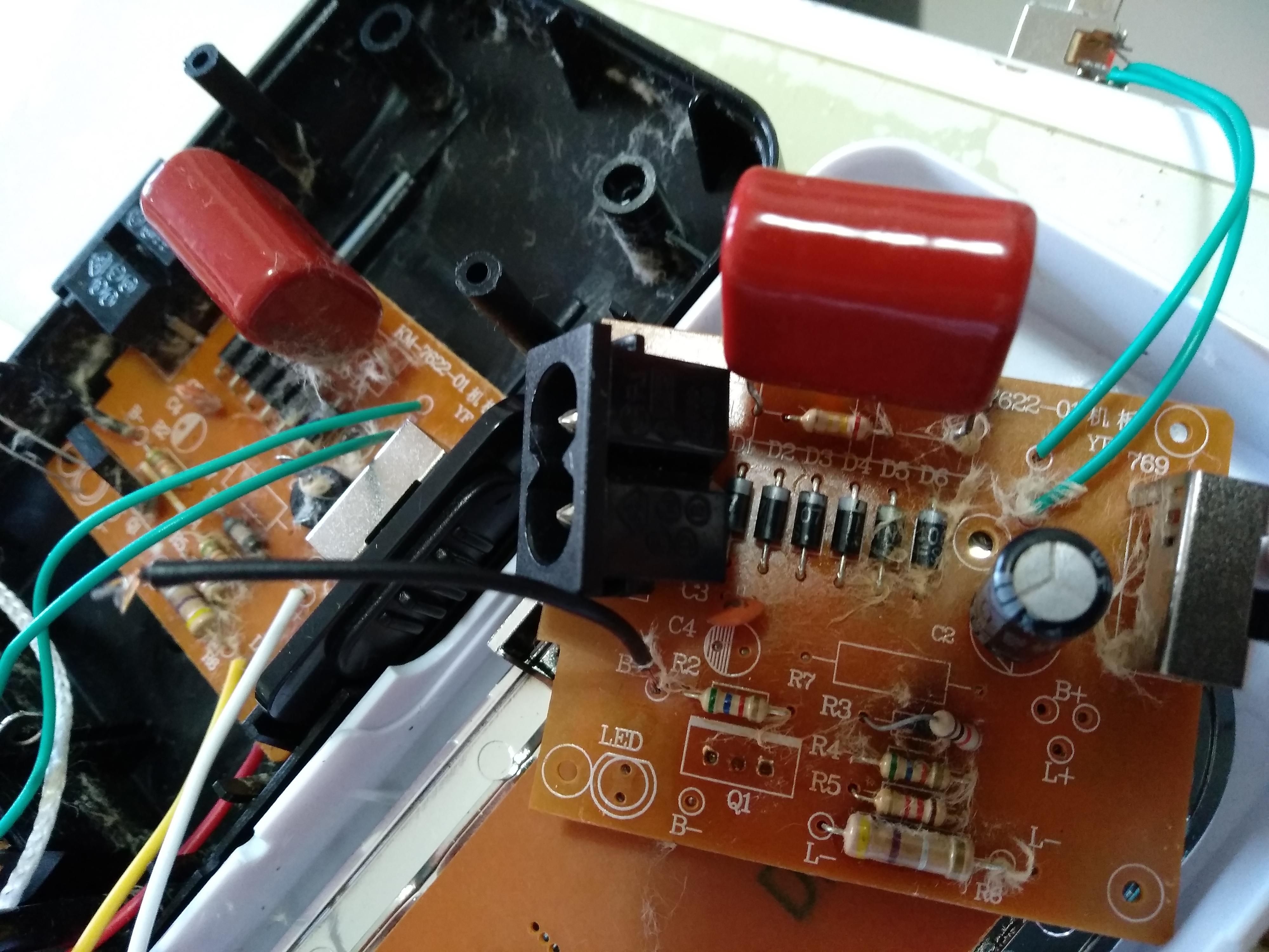

Üstadım kusura bakmayın sorunuzu gözden kaçırmışım.Ufak tefek sorunlar yaşadım birkaç gün önce kafam dağıldı.Şimdi ilk etapta benim uygulamaya koymak istediğim, size önceki mesajlarimda resimlerini ve linkini göndermiş olduğum goldsilver marka olan 90 LED'li ışıldak devresi.
Bu mesajda bahsedilenler: @90numaraşanzumanyağı
6 yıl

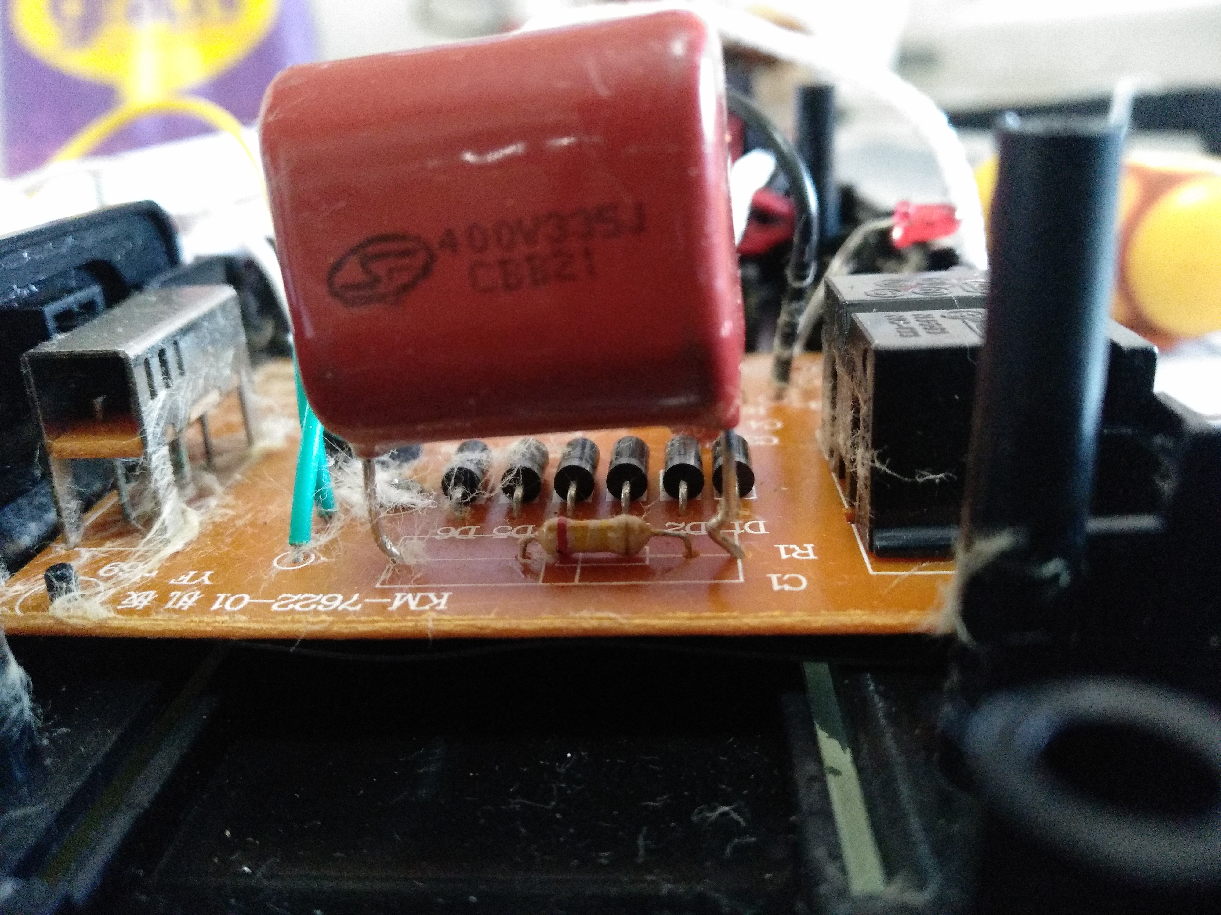

...ve trafosuz olan sanırım. Yani kondansatörlü doğru mu?
Bana devre kartını müsaitseniz foto atabilir misiniz? Kapasitörlüyse değerini de yazın ne yazıyor?
Bu mesajda bahsedilenler: @KORMAK
6 yıl

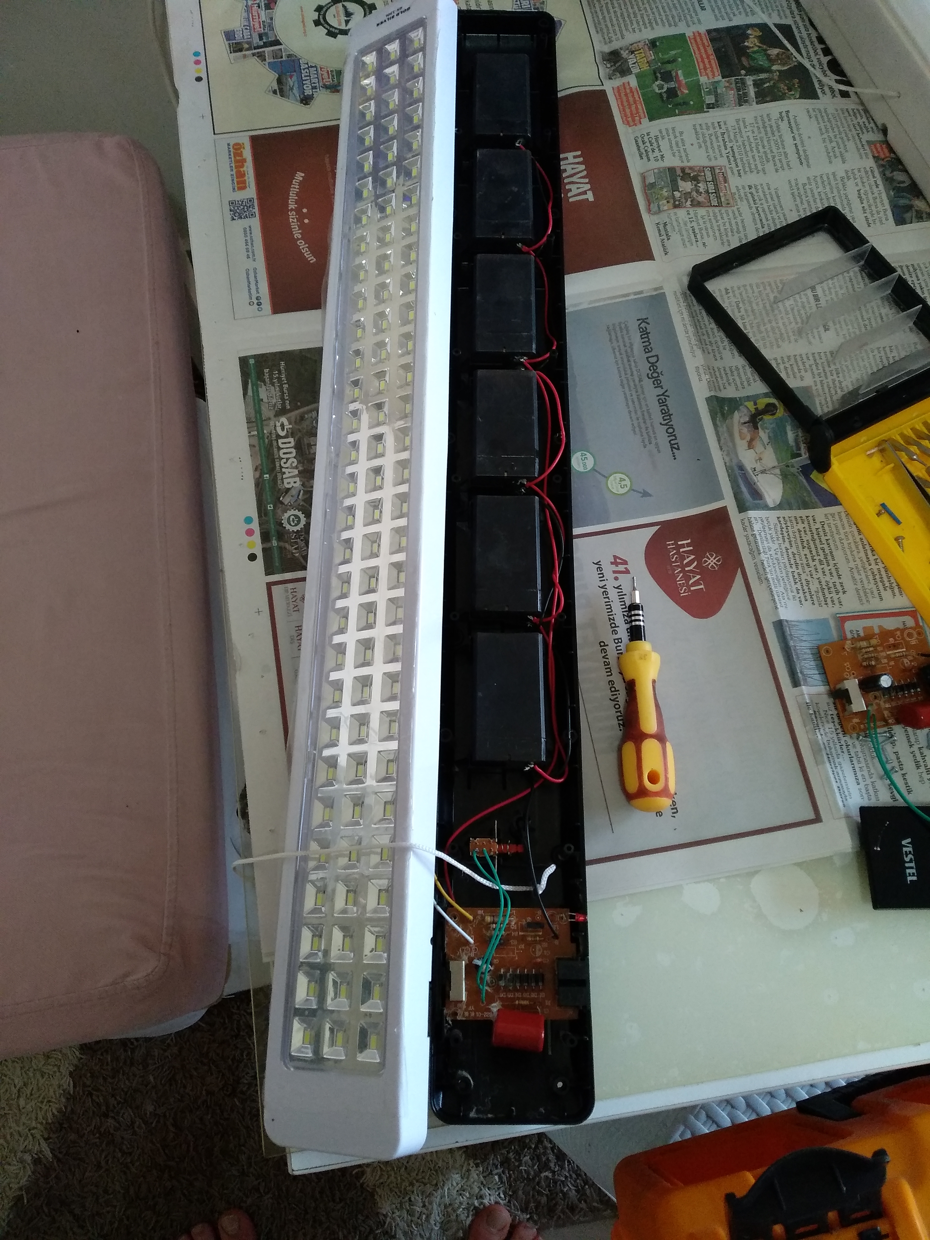

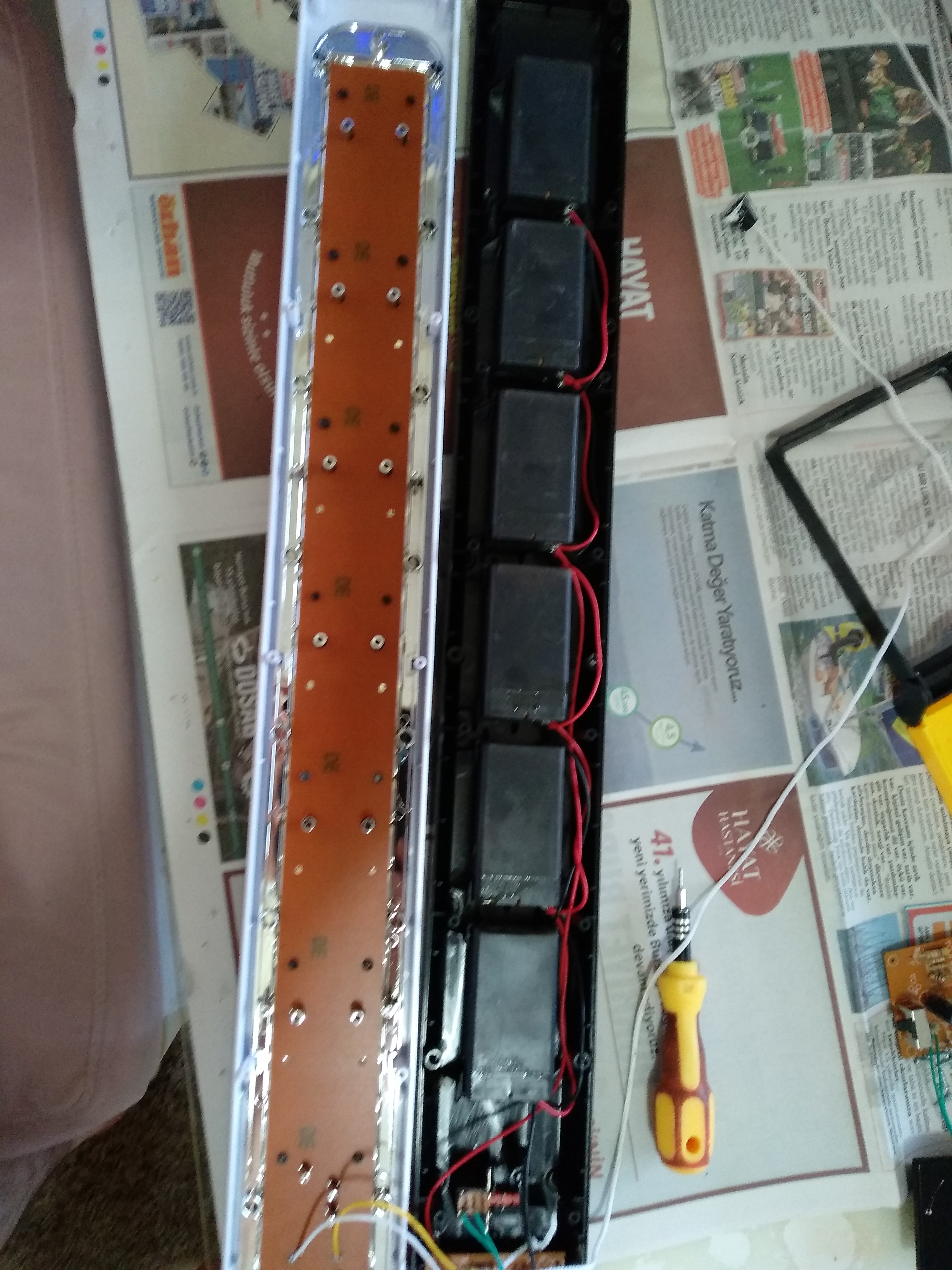

Evet trafosuz olanlardan.Bu ışıldak lardan yanılmıyorsam 6 adet almıştık.Teker teker patlamaya başladılar.Su anda elimde 2 adet arızalı mevcut. Bu arada bu ışıldak şebekeye bağlı iken yanıyor😁.Devre ve ışıldak fotoğraflarini gönderiyorum.Vaktinizi alıyorum üstadım.🤗 < Resime gitmek için tıklayın > < Resime gitmek için tıklayın > < Resime gitmek için tıklayın > < Resime gitmek için tıklayın > < Resime gitmek için tıklayın > < Resime gitmek için tıklayın > < Resime gitmek için tıklayın > < Resime gitmek için tıklayın > < Resime gitmek için tıklayın > < Resime gitmek için tıklayın >
