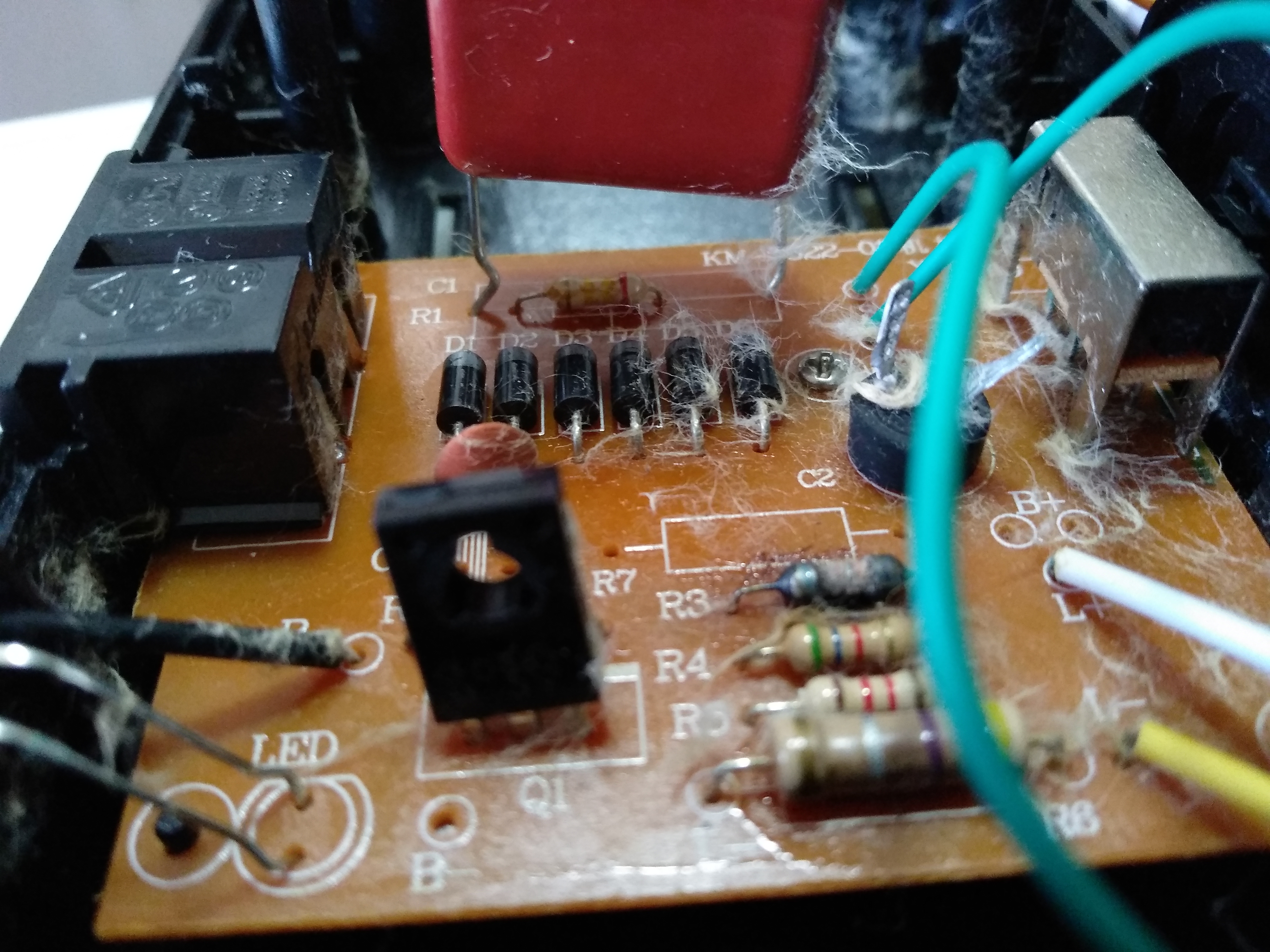

Haaa, transistör sağlam diyorsun, ama ters çalışıyor diyorsun.
Şimdi sana daha evvel transistörlü otomatik çalışmayı anlatırken bir diyotun oradaki hayati görevinden bahsetmiştim hatırladın mı?
Yansa yansa o diyot yanmıştır aşırı yükten. Ya da bir/birkaç direnç mefta olmuştur. Transistörün iki bacağı arasına bir diyot denk gelmesi lazım o diyotu bulabilir misin?
resimde gösteriyorum:
kartı kontrol edince 6 tane diyot görüyoruz bunlardan 4'ü doğrultma iki tanesi de transistörün otokontrolü için yani dediğim yer. Transistör tek yönlü çalışmalıdır. Yanıp da iki yönlü çalışırsa ortalık garışır.

Abicim bahsettiğim sağlam transistor diğer ışıldak devresinden söktügümdü.Az önce üzerinde çalıştığımız ve şebekeye takınca ledleri yakıp sekebeden çıkınca ledleri yanmayan ( ayrıca devre üzerindeki kırmızı LED de hicbir zaman yanmıyor) ışıldak devresi üzerindeki transistorun ölçümünü avometre ile yaptığımda bingoooo. model numarası D882 olan NPN tipi transistörün 1 numaralı Emiter ve 2 numaralı collector bacaklarına avometrenin proplarini bagladigimda kısa devre verdi ve avometre biiiiip diye otmeye başladı.Sonra Base + prop ile dokunup - prop ile Emiter ve collectore dokundugumdada kısa devre verip biiiiip diye otmeye başladı.Hangi bacaga dokunursa m hep otmeye başladı.Gerci devre üzerinde ölçüm çok sağlıklı olmuyor diyor üstadlar ama. Sağlam bir transistorde bu kadar kısa devre vermemesi gerekir diye düşünüyorum.Hazir elime almışken pil ölçümünude yapayım dedim. Hepsi ölmüş.Sonuc olarak ben yarın sağlam bir isildagi söküp devre fotoğrafını çekeyim.Üzerindeki devre elemanlarinin değerlerini tespit edeyim.

6 adet diyotu kontrol ettiğimde tek yönlü akım geçişi var.Yani sağlam gözüküyor diyotlar. Ama dediğim gibi transistörün feleği sasmis < Resime gitmek için tıklayın >

En son resimdeki için söylüyorsan sağlıklı ölçüm yapmıyorsun. O transistörü sokmelisin zira zaten devrede kömürleşmiş bir direnç de var. Kısa devremi yoksa tam mı bağlantısı kesik bilmiyoruz. Bilmemekten kurtulup bilme durumuna ilime irfana dönmek için
transistörün yerinden çıkarılarak ölçülmesi şart. Sonra, diyotu yine de bul sen. Bul bul. O diyot önemli. O direnç de sanırım 1K. 1 K ise ya LED'i çalıştırmak içindir, ya da transistör beyzi içindir.

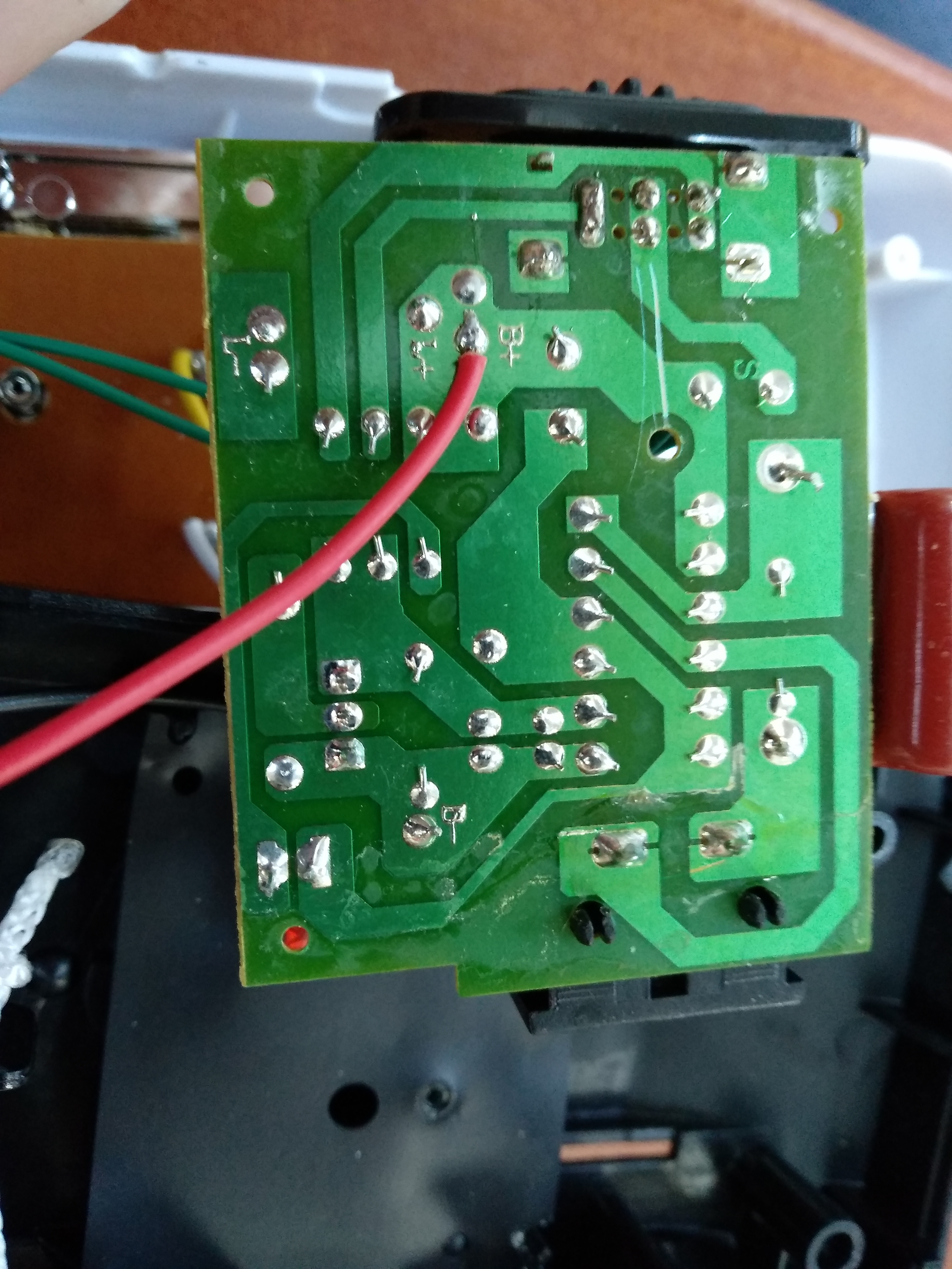

Hocam arızalı isildaklarin devre yapisina bakmak için , çalışır vaziyette olan bir isildagi şebekeden ayirinca akü devreye girerek ledleri yakmaya basladi.İp ile on/off konumu çalışmakta ve I- II konumda ledlerin akima bağlı ışık siddeti değişmekte ve faal halde iş gormektedir. Devrenin fotoğraflarını çektim.Transistoru devre üzerinden olctugumda garip değerler aldım.(Sizin dediğiniz gibi devre elemanlarını devreden ayırarak ölçmek doğru sonuç verecek.)
Bu devrenin üzerindeki devre elemanlarindan seri kondansatörün değerini sizin belirttiğiniz ölçüde değiştirip kullanmak ileriki vadelerde sorun çıkarmaması için çözüm olacaktır sanırım.
Ayrıca bu devrede yer alan bataryalar da zamanla öleceği için seçenek olarak sanırım 3 yol var.
1- benzer kaliteli batarya alıp değiştirmek
2- Sizin şarjlı pil devresini oluşturup şarjlı pil ile kullanmak
3- yeni gelecek 6 adet 6 volt 4 ah akü icin yeni bir devre oluşturup bu aküler ile kullanmak.
Ben bu isildagin boyutuna baktığımda 3. Seçenek ilk başta eleniyor.Aku sığmayacak boyutta
1. ve 2. Seçenek arasında gidip geliyorum.
Tam sağlıklı sonucun sanki 2.secenek olacağını düşünüyorum. < Resime gitmek için tıklayın > < Resime gitmek için tıklayın > < Resime gitmek için tıklayın > < Resime gitmek için tıklayın > < Resime gitmek için tıklayın > < Resime gitmek için tıklayın > < Resime gitmek için tıklayın > < Resime gitmek için tıklayın >

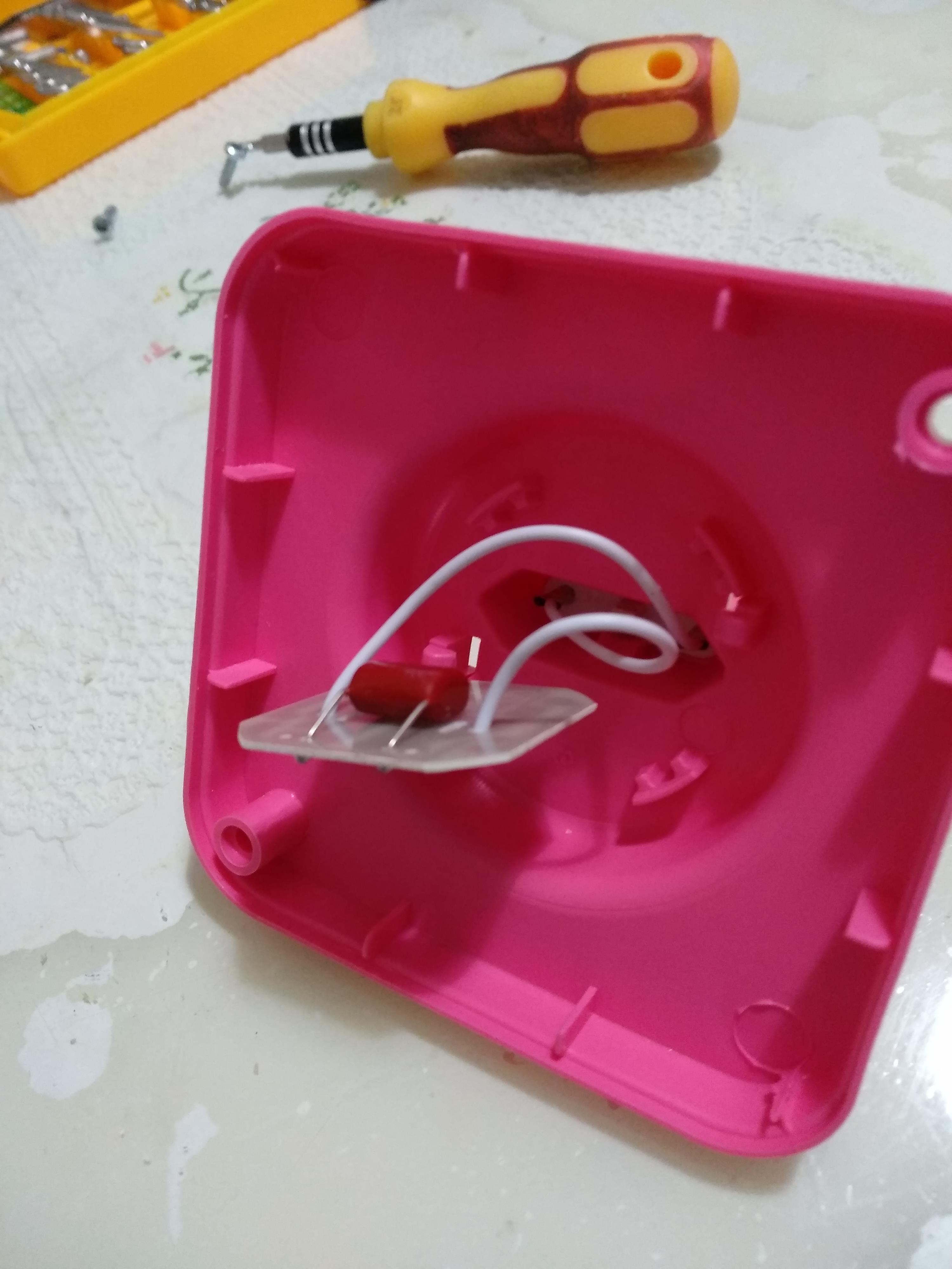

Dun aksam çocuğun gece lambası olarak kullandığı basit bir malzemeyi çaktırmadan söktüm.Bahsettiginiz tarzda seri kondansatör tekniği ile bir devre gördüm.Ben böyle giderse evde çalışan tüm elektrik elektronik alet leri sokecegim.😁 < Resime gitmek için tıklayın > < Resime gitmek için tıklayın > < Resime gitmek için tıklayın > < Resime gitmek için tıklayın > < Resime gitmek için tıklayın >
