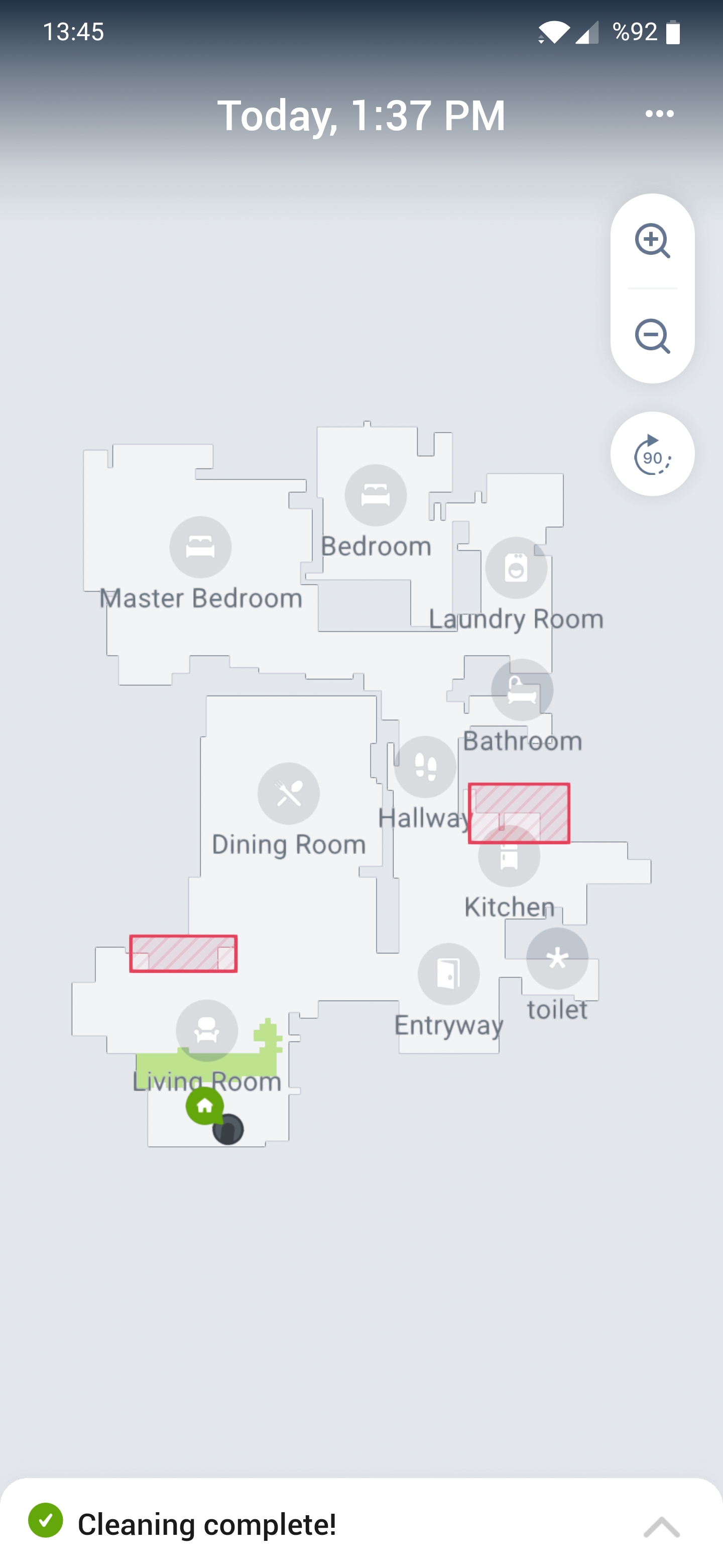

Roomba i7 bugün adrese ulaştı. Şarjını doldurmasını bekleyip hemen bir training map yaptırdım. Harita daha oluşmadı tam olarak; yarın bir kez daha training map yaptıracağım. Bugün iyi kafa attı heryere; iki üç kez dokunuyor acaba büyük bir engel mi yoksa yolumdan çekebilir miyim diye! Köşelerde bazı yerlere uğramadan gri dönüyordu önünü kestim tekrar geri dönüp iyice dolaşmasını sağladım. Yarın nasıl davranacak bakalım; ilk haritayı çıkarttı ve biraz tanıdı artık evi.

Geri kalan salon; giriş ve holü temizlettim. Holü bitirmeye yakın tekrar şarj yapmaya gitti; çok az bir görevi kalmıştı. 40 dk şarj ı yeterli gördü ve kaldığı yerden devam etti. 2-3 dk kalan yeri süpürdükten sonra istasyonuna gitti ve tamamlandı diye mesaj gönderdi.
Edit: Harita üzerinde ki noktalı alanlar robotun dirt detector (kir dedektörü) ın tespit ettiği çok kirli alanlar; robot bu alanları daha iyi temizlemiş.
