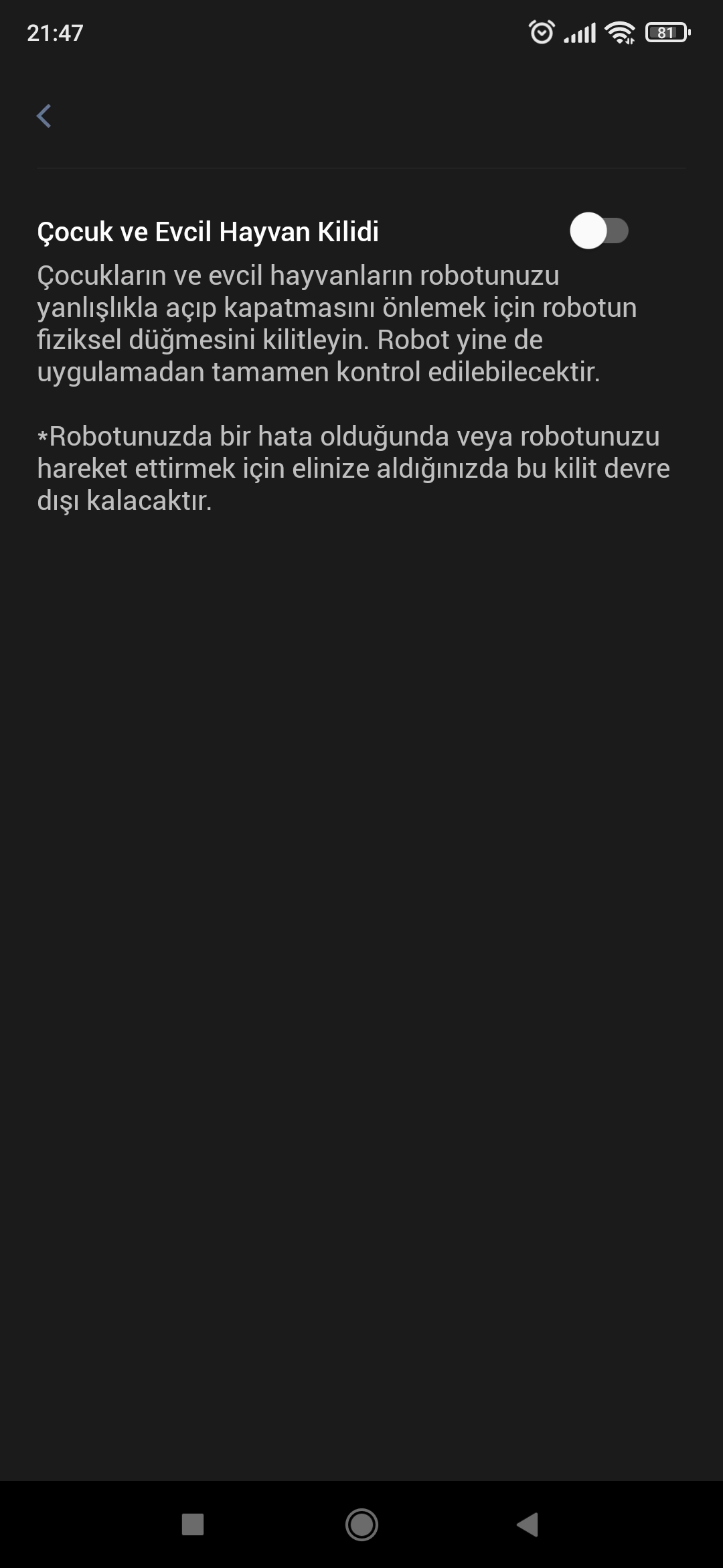

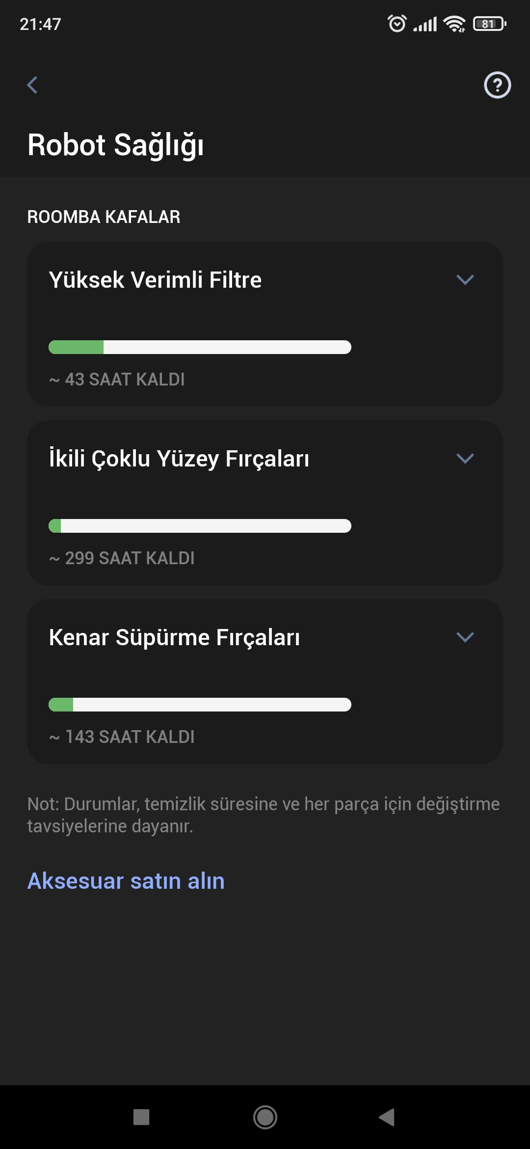

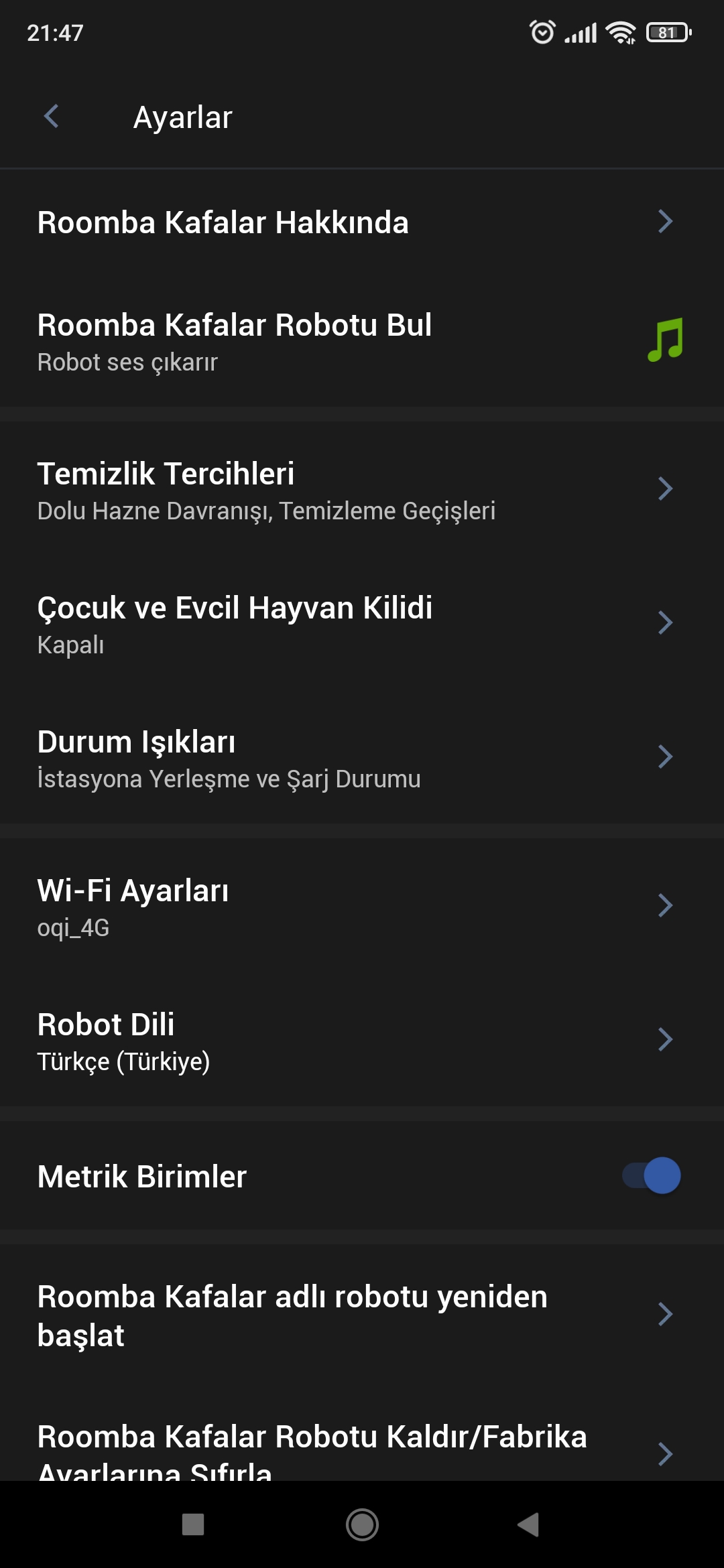

Son gelen i7 güncellemesi ile "Çocuk ve Evcil hayvan kilidi" ve "Robot Sağlığı" kısımları eklenmiş. Robot sağlığı kısmı daha önce de açılmıştı ama sonra tekrar kapanmıştı. Özellikle Çocuk ve Evcil hayvan kilidi inanılmaz mantıklı tebrik ederim, örnek alınması gereken bir yazılım kısmı, basit ve çok etkili... Tebrikler @iRobotTürkiye < Resime gitmek için tıklayın > < Resime gitmek için tıklayın > < Resime gitmek için tıklayın > < Resime gitmek için tıklayın > |
