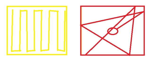

Bilgilendirme için teşekkür ederim. haritayı şey için istedim merak ettin haritalı robotlardaki gibi adın adım kayarak tarama yapar gibi bir harita mı gönderiyor diye ama sizin harita herhalde gezdiği her yeri renklendirerek göstermiş harita dediği o, nasıl süpürdüğüne dair bir şey anlaşılamıyor ( bizim 693 gibi rastgele bilardo masasında bilardo topu gibi çevreye vura vura yönlenerek mi ? yoksa haritalılardaki gibi tarama yaparak mı olduğu anlaşılamıyor .)
@free_lander ve @Hepsirobot merak ediyorum temizlik mantığı nasıl i3 lerin haritalı robotlardaki gibi tarama yaparak mı ( bunun bir adı vardır da ben bilmiyorum nasıl ne diyeceğimi ) yoksa bendeki 693 gibi çevreye vura vura yönlenerek mi ? beni bu konuda bilgilendirirseniz sevinirim. Şimdiden teşekkürler.

Kendine göre bir düzeni var. irobot un sayfasında bir görselleştirme vardı. Sanırım siz gittiği bütün yolları görmek istiyorsunuz. Yoluna çıkan engellere göre karar veriyor. Haritada,sınırlar belirlendikten sonra içi boyanıyor. Bir sandalyenin altına giremediyse o alanı gösteriyor kare olarak. Navigasyon algoritmasını @hepsirobot daha iyi bilir. Forumun ilk mesajında anlatmış.

Harita yapacak bir aygıta sahip olan her robot sistematik temizlik yapar. Yani önce odanın kapı ve kenarlarını belirler, sonra kenarları dolaşır, daha sonra da içini doldurur.
i3 tabii ki R6XX serileri gibi geniş üçgenler çizerek (Reauleux algoritması) ve rastladığı engellere değerek dolaşmaz, bunları algılayabilecek gerekli donanıma sahiptir.

Teşekkür ederim. Evet orada bir görsel var fakat ben bunu teyit etmek için sordum aslında kullanıcısı olarak gerçekte o mantıkla mı süpürüryor diye gözlemlemişsinizdir belki. Boyasın haritayı ondada sorun yok. Aslında benim terimleride bilmediğimden anlatmaya çalışıp anlatamadığım şimdi bende haritalı bir robot var ve temizliğini sarıdaki mantıkla yapıp haritasınıda öyle gösteriyor acaba diyorum ki ve merak ediyorum i3 te sarıdaki gibi bir temizlik algoritması mı izliyor ki böyle olursa kısa sürede temizliği bitirir (her ne kadar temizlik sonrası haritasını sarı gibi vermesede i3 böyle bir güzargah mı izliyor. ) yoksa kırmızısı da annemlerin kullandığı 693 rastgele bir mantığı var ona göre temizlik yapıyor. irobot süpürmesi harika bir robot çok çok beğendim tank gibi güven veriyor.

( şimdi bende robot var annemde var aslında ablama alma arayışındayım ve merak ediyorum sarıdaki gibi bir güzergah mı izliyor ki izlese izliyorsa bence güzel tercih edebilirim 693 annemler için ideal bas çalıştır süre önemli değil ama ablama bu mantıkla çalışan bir robot almak istemedim o yüzden i3 sistemini öğrenmeye çalışıyorum. ) yordum biraz teşekkür ederim.

Ben önceki mesajımda anlatmaya çalıştım ama daha açık olayım.
Evet, sarıdaki gibi temizlikyor.

Teşekkür ederim @Hepsirobot evet ben msjı yazarken siz cevap vermişsiniz, ben yazıp paylaştıktan sonra gördüm. Sarı daki gibi demişsiniz ya o çok çok net oldu benim için. teşekkürler iyi çalışmalar.

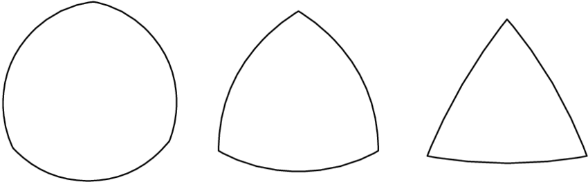

Tabii unutulmamalıdır ki, tüm iRobot navigasyon sistemlerinin temeli Reuleaux Üçgeni tabir edilen bir geometriye dayanır.
Alman makine mühendisi Franz Reuleaux (1829-1905) tarafından keşfedilen bu geometride, haritalamada hatalar olsa dahi robotun girebildiği yerlerden oluşan zeminin tamamı mutlaka temizlenecektir. Eğer bu eğim daralıyorsa o azman sol tekerlek arızasından şüphelenilebilir ve servise ihtiyacınız olabilir.

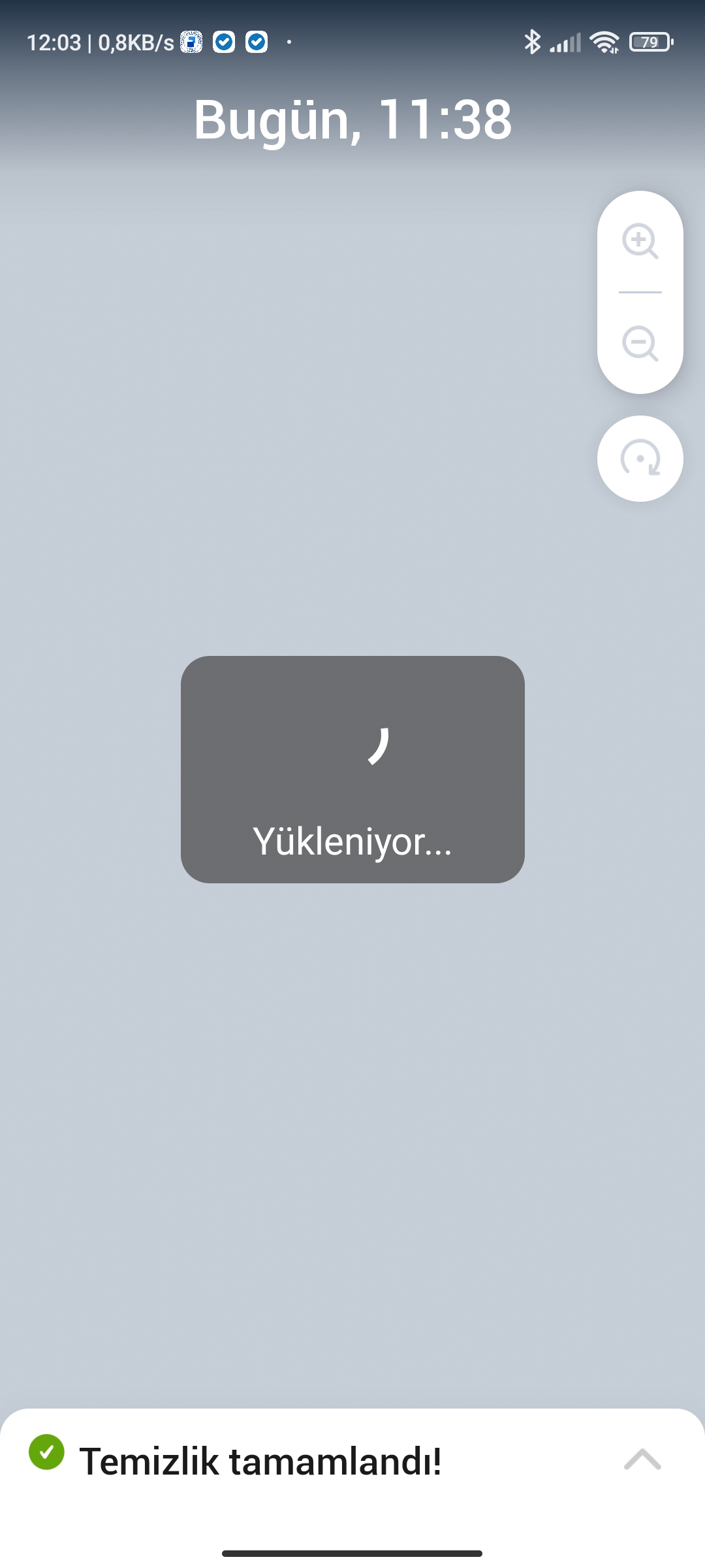

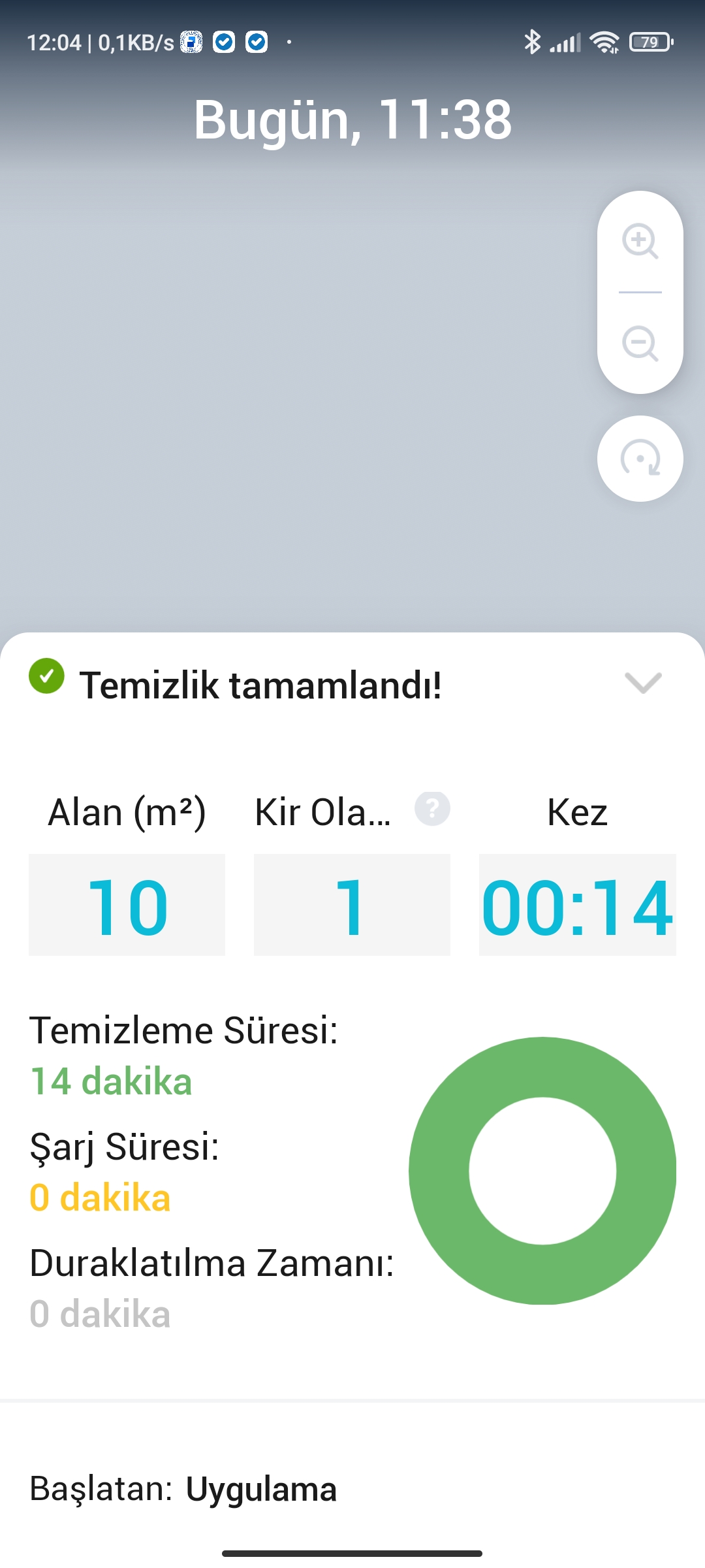

Herkese tekrar merhaba. Mart ayından beri iRobot i3 kullanıcısıyım. Daha önceki mesajlarımda kullanım deneyimlerimi yazmıştım. 3 ayın sonunda başıma şöyle bir şey geldi. 3 aydan beri hep aynı yerde duran robot sürekli bağlantı hatası verdi. Uygulama üzerinden çalıştırmak mümkün olmadı. Robot başka bir yerdeyken robotu bul dediğimde istasyonda şarj oluyor dedi ve yaptığı işlerle ilgili haritayı gösteremedi. iRobot Türkiye'yi aradım, ekiplerinin çalıştığını söylediler. İnsanlarla dalga geçer gibi cevap veriyorlar.
Sonunda robotu fabrika ayarlarına döndürdüm tekrar kurulum yaptım ama hala harita göstermeme sorunu devam ediyor.

Merhaba bir süredir benim i3’te de harita göstermeme problemi mevcut bunun dışında bir sorunu yok cihazın, ben de yarın irobot iletişimi arayıp sorunu bildireyim belki bir şey yaparlar bu konuda.
