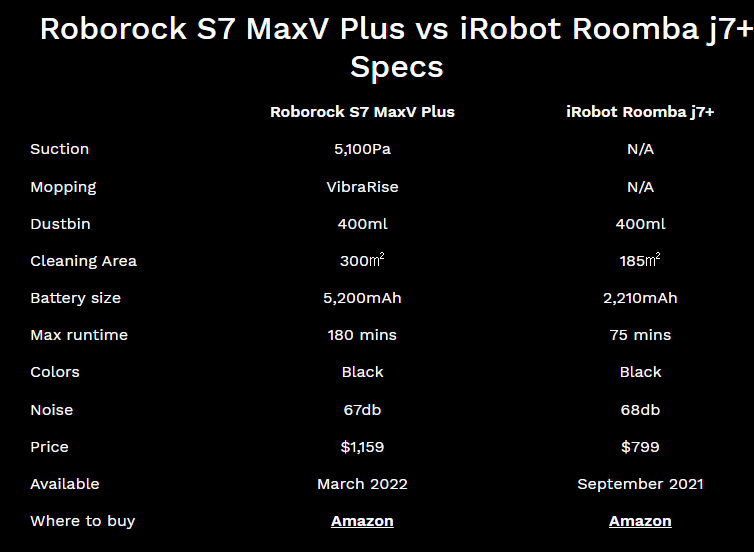

Son zamanlarda çok sorulan iki robot, Roborock S7MaxV Plus ve RJ7+ hakkında gerçekten doğru yapıldığını düşündüğüm bir incelemenin detaylarını paylaşıyorum.
Editörü sektörün önde gelenlerinden olan bu karşılaştırmanın sonucunda S7MaxV Plus açık ara öne geçmiş. Tabii bunda çok kaliteli mop mekanizması ve gelişmiş yazılım özellikleri de var.
J7+ her ne kadar çift fırçası ile halılarda biraz daha iyi performans gösterse de geneline bakıldığında hem toz haznesi sorunları - bu konu hakkında kişisel tecrübem ve bilgim yok, editörün notudur - hem de çok kısa çalışma aralıkları ile yetersiz olarak değerlendirilmiş o paraya göre.
Genel karşılaştırma tablosu aşağıdadır.
Saygılarımla

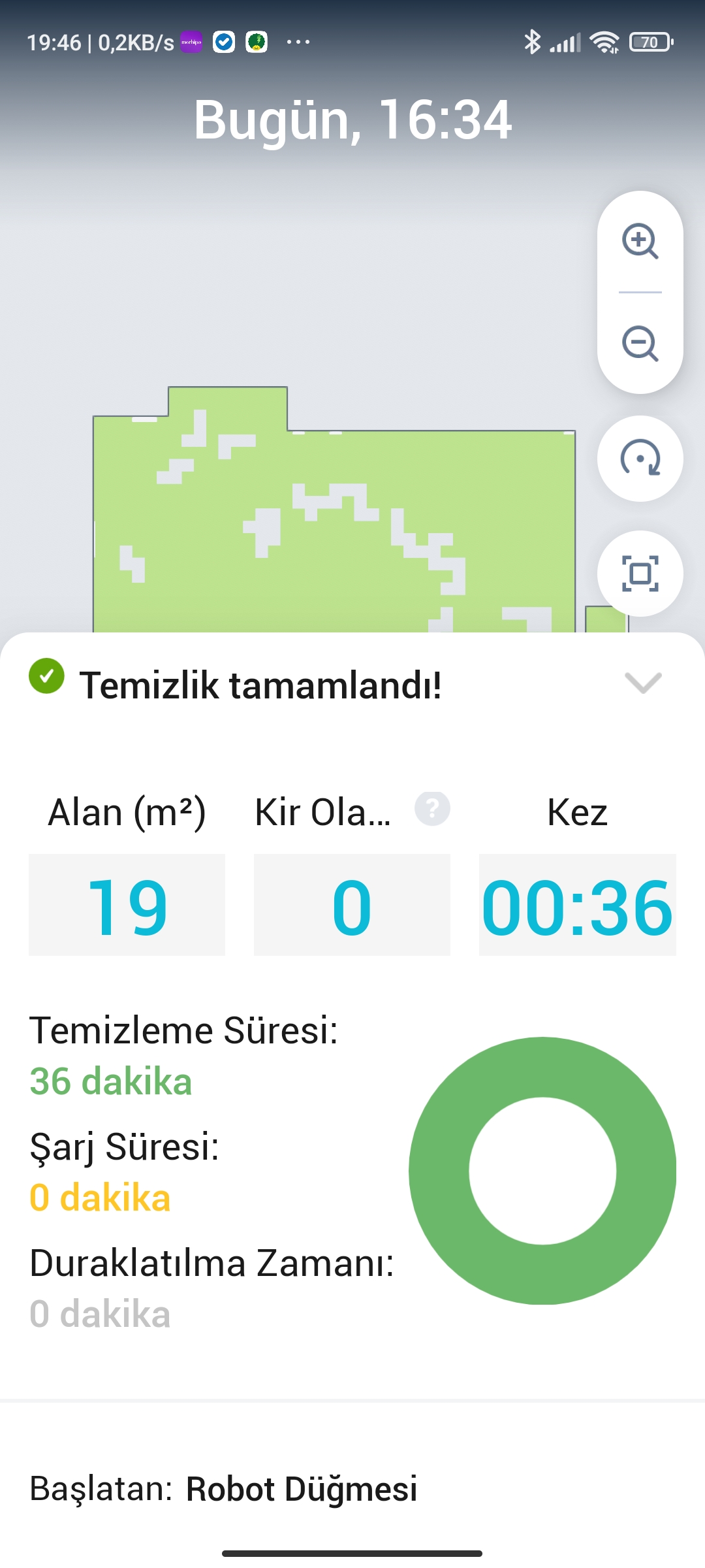

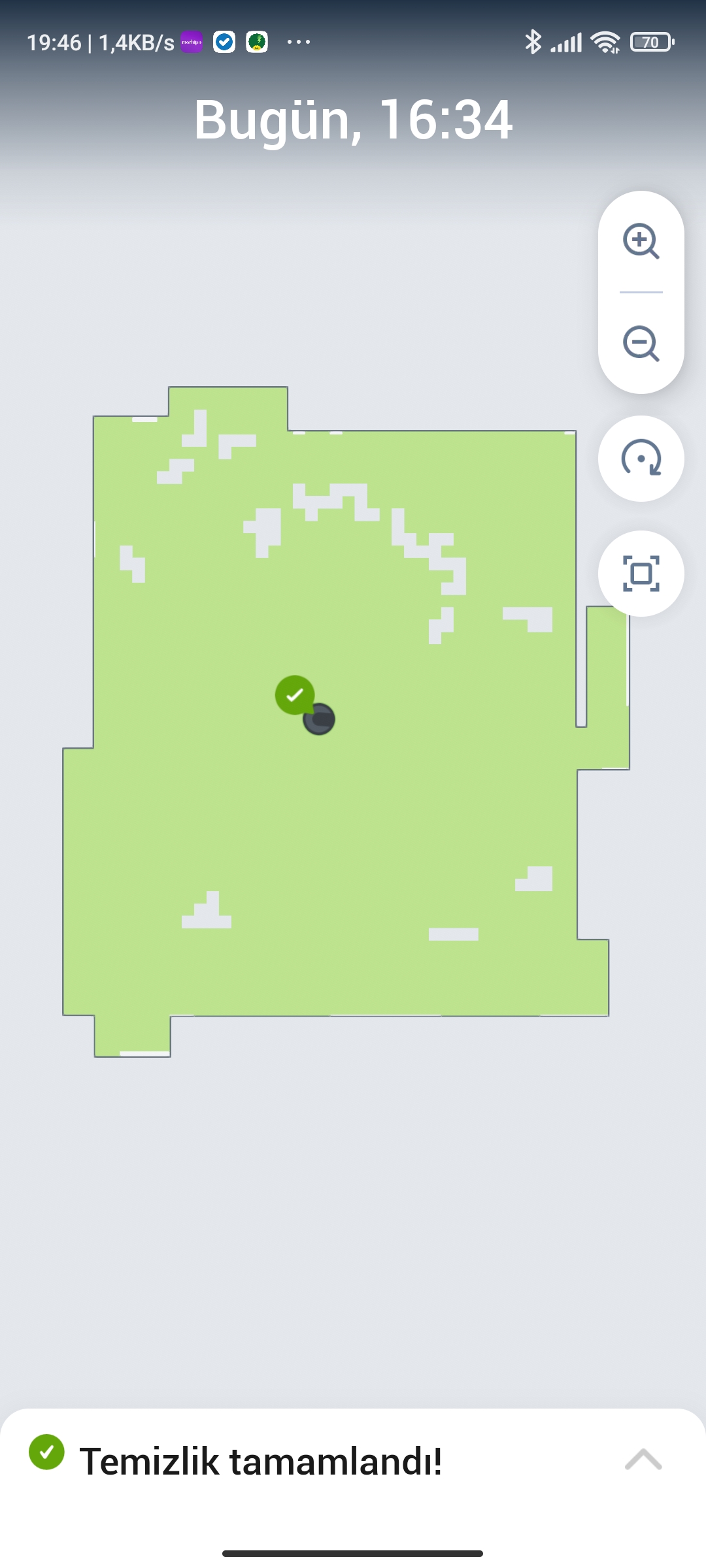

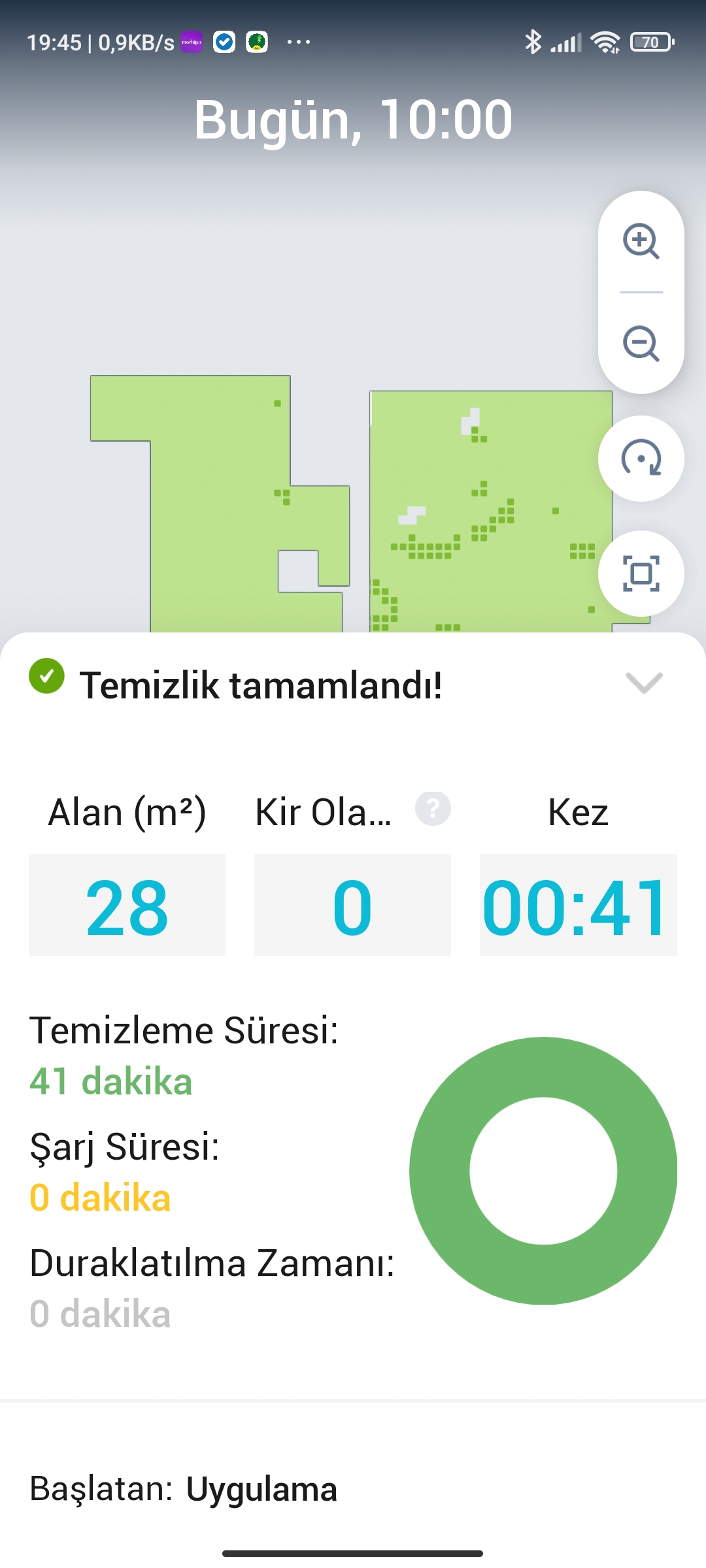

Harita işi iRobotlar'da Roomba 9XX den sonra başlıyor. Roomba 693 ya da 606 farklı bir navigasyon sistemi kullanıyor. Ama onlar da hiçbir yeri atlamıyorlar.
Size i3 ün navigasyonu ile ilgili @hepsirobot un bana verdiği cevabı yazayım. Ali Bey'in yazmama izin vereceğini düşünüyorum. Roomba 976 ile i3 arasındaki farkı sormuştum.
i3 ve i4 iRobot'un bir süredir geliştirdiği Smart Map navigasyon yazılımını kullanıyor. Bu sistemde kamera yerine zemin sensörü ve tekerleklerden çok detaylı yol bilgisi alan encoder yapıları var. İlk haritalamayı discovery mod altında yapıyorsunuz ve odaların köşelerini vs tam dolaşarak gayet yeterli bir harita çıkartıyor.
Kısaca, R9XX, i7 ve S9 tanavları okurken, i3/i4 zemini okuyor haritalandırma için. ,
Üstelik temizleme yeteneği de oldukça gelişmiş.
Üstteki resimler doğrudan odanın ortasına süpürgeyi bırakıp kapıyı kapattığımda çıkan harita. Süpürme bitince tam bıraktığım yere gelip bildirim gönderiyor.
Aşağıdakiler ise (28m2 olan) uygulamadan başlattığımda çıkan harita. Üç odanın kapısı kapalı. Gidebildiği her yeri süpürüp istasyona geri döndüğünde çıkan harita.
