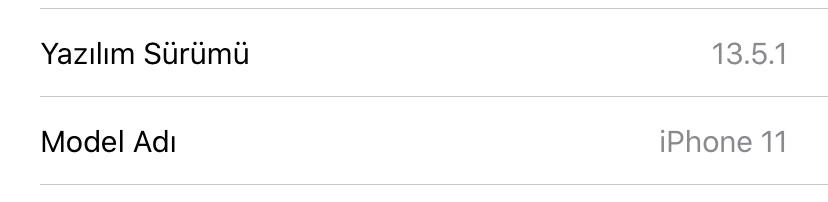

6 yıl (6806 mesaj)
11pro billur gibi

Medya maymunu değilsindir belki ama yorumlama yeteneğin sıfır. Buraya koyduğum Şubat 2019 tarihli paylaşılan videoyu benim videom olduğunu filan sanıyorsun. Aynen birader buradan alacağım 100-200 izlenme ile 0.5 cent kazanma derdindeyim.
İphone 11’inin ahizesini açıyorsan yada açmalarını teklif ediyorsan vaziyet daha kötü.
Kısacası kafan pırıl pırılmış, izopropil alkol iyi gelmiş
