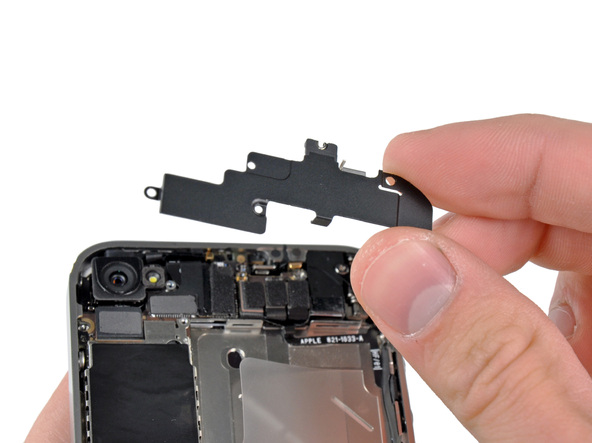

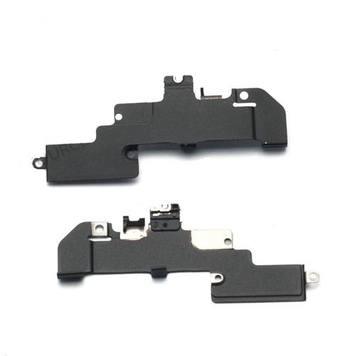

Arkadaşlar merhaba sorunu buldum,
O wi-fi anteni denilen metal parçayı temin ettiğimi söylemiştim. Bir başka iphone 4 cihazındaki aynı parça ile karşılaştırdım hatta o parçayı kendi telefonuma taktım ve çalıştı !
Sorun o siyah metal parçadaymış yani ! Şimdiki sorum ise bu parçayı nerelerden temin edebilirim ?

Hayır usta o değil sorunlu parça, benim istediğim parça bu ;

gel arkadaşım o parçayı takım sana yanında gözünün önünde uğraşma bukadar donanım haber üyesi olman yeterlic kadıköy gelmen yeterli

Ben mi yanlis goruyorum, yoksa internette anten diye paylasilan parca yok mu ?
aynen kardeşim bende onu farkettim
aynen o parça ve ordaki yeşil le işaretli olan vida takılması gerkiyor o telefoncuya gir pilin üstündeki vidayı neden takmadın de şarj soketinin üstündeki sabitleme pilakasını neden takmadın de wifi bölümündeki vidamı ve anten plakamı neden takmadın de

merak etme hallederiz o parçayı takma kafana
13 yıl (3082 mesaj)
parçan eline geçince orda sarı metal var üzrine not düştüm onunla oynamadan mutlaka tak vidaları elimde var dedin ama oraya geçecek vidayı yolluyorum arkadaşın gelince buarada parçayada vidaya herhangi bir ücret istemiyorum haberin olsun gelen arkadaşına söyle

Abi senden Allah razı olsun. Arkadaşım parçayı birazdan kargoya verecek, vida içinde çok teşekkür ederim abi. 5 kuruş vermeden beni tekrar wi-fi sahibi yaptın :)
