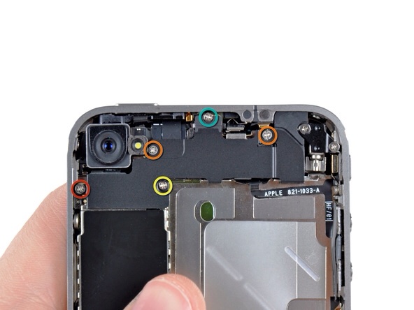

| Yuh herif vidalari calmis resmen cin sitelerin tum takim vidalar 3-5 dolara var hocam burde anten olayini prof biyere gosterin kendiniz halledemezsiniz |
| oha! telefona iffet muamelesi yapıp ırzına geçmişler |
Hocam yani vidaları taksam düzelir mi wi-fi sorunu ? |
Sanmiyorum alt kisimda wifi anteni var hocam kablo gibi o tam oturmus mu bir bakin vidalarla alakasi yoktur wifinin |
Evet tam oturmuş, ilk ona baktım zaten hocam. Üstte de bi aparat eksik sanırım |
Oha adam bildiğin vidaları yürütmüş,Ne olmuş lae o telefona |
Sorma ya, ne kadar küfür ettim bilemezsin |
Adam gibi teknik servise götürüp wifi antenini değiştirmeniz gerek. Veya ebayden alıp kendiniz de takabilirsiniz. Youtubeda çeşitli videolar var. Vidaları çalıp ne yapacak. Ben söylerdim de banlanmanın gereği yok |
Vida takımı ve anten alıp değiştirsem sorun düzelir mi ki? |
Hocam gidin teknik servise falan götürün sonuçta zamanında en aşağı 1500 civarı para vermişsinizdir bu telefona adam gibi bakaınlar vidaları değiştirsinler anteni kontrol etsinler falan |

| Arka cam catladi demissiniz, sadece kapak degisse olurdu yani, boyle kurcalandiysa adam bence icindeki saglam parcalari aldi yedek parca yapti bozuklari takti kapadi. Ben olsam hic ugrasmazdim |
Hocam ön cam dedim yanlış anladınız sanırım, ekran yani |
Haklisiniz arka cam sanmistim. Ben 2010 da iPhone 4 aldigim zamanlar wifi sorunu yasayan kullanicilar vardi, ayni sizin dediginiz gibi modemin dibinden cekiyorlardi. Cok basit bir sebebi vardi wifi alicisi siki vidalanmadigi icin mi, yoksa temas etmesi gereken bir seyler duzgun temas etmediginden mi ne oluyordu, hatta forumdan birileri nasil tamir edilecegine dair bir seyler de paylasmisti, bir arastirin belki bulursunuz. |
http://snapguide.com/guides/fix-iphone-4-poor-wifi-antenna-simplest-fix/ Ahanda, bir goz gezdirin karsilastirin yapabilirim diyorsaniz yapin derim. |
Ben mi yanlis goruyorum, yoksa internette anten diye paylasilan parca yok mu ? < Resime gitmek için tıklayın > |
aynen kardeşim bende onu farkettim ![]() |
Yaklaşık 3-4 ay önce iphone 4 cihazımı yere düşürdüm ve camı çatladı. Tamir etmesi için tanıdık diye mahallede bi telefoncuya verdim ( verdiğim güne lanet olsun ) Camımı yaptı fakat eve geldiğimde Wi-Fi 'nin çekmediğini farkettim, tekrar götürdüm. Ertesi gün gittim almaya yaptık dediler, yapmışlar fakat modemin dibinde 2 diş çekiyor bu seferde. Telefona acil ihtiyacım vardı ve internet paketim vardı bir şey demedim. Şu ana kadar wi-fi olmadan kullandım ama geçen gün canıma tak etti, gittim bi telefoncudan iphone'un içini açmak için bir tornavida aldım eve geldim ve içini açtım. Gördüğüm manzara karşısında şok oldum çünkü vidaların yarısından çoğu yoktu. ( Sövmeye başladım o sıra ) iPhone 'nun içinin yapısını pek bilmediğim için bazı parçalar var mı yok mu anlamadım. Şimdi ben Wi-Fi antenini değiştirirsem bu sorun düzelir mi? yoksa vidaları bir yerden temin edip yerlerini sıkıştırırsam halolur mu?
Yardımlarınızı bekliyorum..
