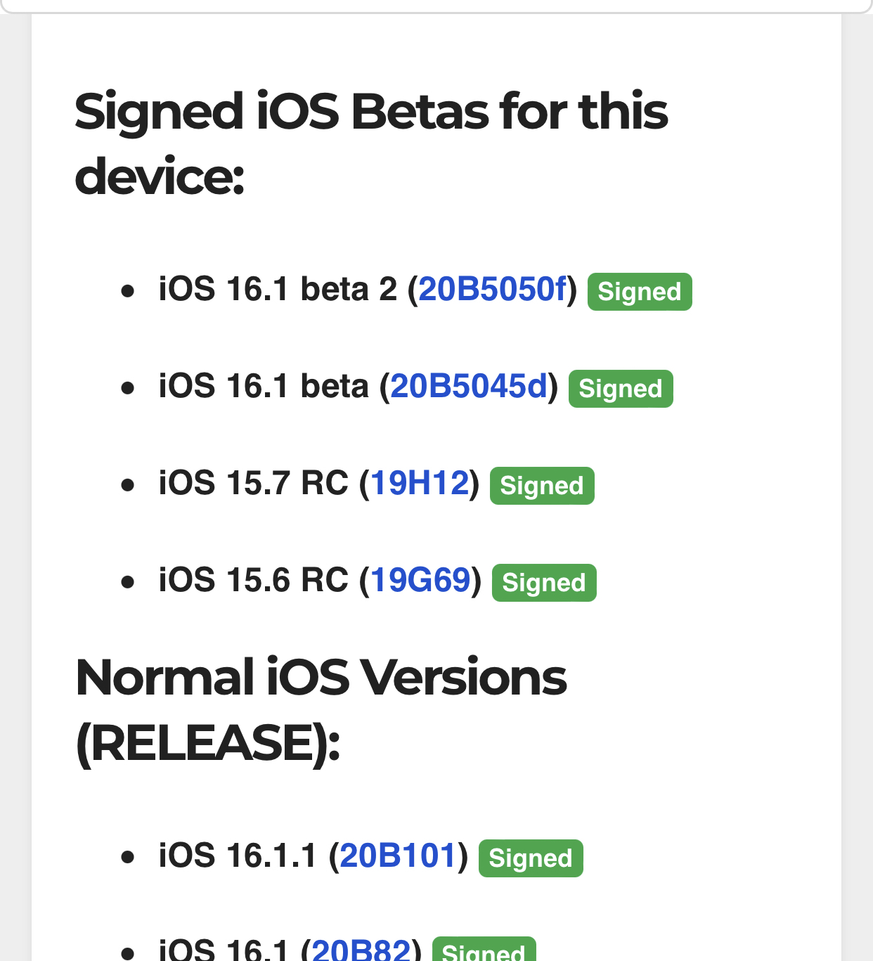

iOS 15.7 RC (19H12)
Ve iOS 15.6 [RC] (19G69) imzalar halen açık …
iOS 15.7 RC (19H12) ve iOS 15.6 [RC] (19G69) sürümü ipsw indirme linklerini paylaşılırsa ,sürüm düşürecek arkadaşlara kolaylık sağlanmış olur …
Q
3 yıl
iOS 15.7 ,16.0 ve 16.0.1 sürümlerinin imzaları kapandı .Bu yüzden yüklenemiyor.RC sürümü imzası açık olduğu için sorunsuz yükleme yapılabiliyor …
Bir çok kullanıcı RC sürümünün kullanım süresi sınırı olmadığını bilmiyor.Geliştiricilere yönelik bir sürüm.Son kullanıcılardan ilgi görmüyor …
RC sürümü kullanarak sürüm düşürmeyi hedefleyen kitlede bulunmuyor.Sadece jailbreak kullanıcıları bu açığı kullanıyor …
Normal sürümlerde imzaların açık olup olmadığını direk görebilirsiniz fakat beta imzalama sürecini bu şekilde göremiyoruz .Zaten bu bilgilide apple dev portalinden takip edilebilir …
Yanlız RC sürümü yüklendiğinde beta profil süre sınırı bulunmuyor.Normal sürüm gibi kullanılıyor.Beta 1,2 vs .sürüm kullanım süresi bulunuyor.Süre bitiminde yükseltme yapılmak zorunda ..
Apple aslında ,RC sürümün imzalama süresi bukadar uzun süre açık bırakmıyor.Tesadüfen IOS 15 sürümün imzalama süreci kapandığında bize denk gelmiş oldu.Bu çok büyük bir avantaj ..

Q
3 yıl
Öncelikle iş yoğunluğundan dolayı sayfaya giremiyorum …
Anladığım kadarıyla ,iPhone 12 mini kullanıyorsunuz.IOS 16 sürüm dem IOS 15 sürümüne geri dönmeyi planlıyorsunuz …
Halen geri dönüş yolu bulunuyor.Tek yapmanız gereken ,15.6 RC düşmek ve sonrasında OTA üzerinden 15.7.1 geçiş yapmaktır …
15.6 RC ipsw olarak imzaları açıktır.Fakat 15.7.1 OTA imzası açık …
Bu linkten anlık imzaları açık sürümleri takip edebilirsiniz …
https://idevicecentral.com/ios-signing-status/
İlk adımımız …
iPhone 12 mini için 15.6 RC sürümü linkini koydum ve indirin :
https://updates.cdn-apple.com/2022SummerFCS/fullrestores/012-40437/C971CCAB-4FC9-437C-998E-E9E5FCB42103/iPhone13,1_15.6_19G69_Restore.ipsw
Sürüm düşürme sadece DFU modda iTunes üzerinden manuel olarak 15.6 RC ipsw seçilerek yapılması gereklidir …
