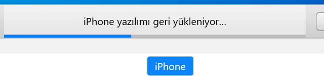

Hata kodu 1100 veriyor iphone geri yüklenemedi hatası veriyor hocam itunesde yazılım yükleme ekranında çok çabuk doluyor bar ama telefondaki bar tam ortada bağlantıyı kesiyor kablo orjinal
Hocam bu kısım bittikten sonra yazılım daha ortada kalmış oluyor kablo orjinal

Hata kodunu ilk kez duyduğum İcin araştırdım google uzerinde ve sanırım donanımsal bir sorun var cihazınızda. Yazılım yüklemeden önce herhangi bir sorun var miydi cihazda. Söyle bir açıklama da buldum
“geri yükleme yaparken sürekli %40ta yada %60 ta error 1100 yada error 1101 hatası alıyorsanız cihazın donanımsal olarak ram entegresi cpu üzerinden sökülüp değiştirilmesi gerekiyor..işlemi servisimizde yapabiliyoruz.etrafınızda profesyonel bi apple servisi yoksa lütfen kurcalatıp daha fazla hasar verdirmeyin..”

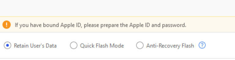

3utools uygulaması ile de yüklemeyi deneyebilir misiniz. Eğer sorun iTunes ile alakalı ise çözülebilir. O da cozum olmazsa başka bir bilgisayarda denemek gerekecek.

Deneyim hocam o programa aşinamısınız rom inik bende hangisini seçiceğim

İndirdiğiniz yazılımda da sorun olabilir bunu da bi gözden geçirin bence. Tekrar bir başka dosya daha indirseniz iyi olur. 3utools uygulamasının kullanımı ile ilgili bir link bulayım size su an PC de değilim
https://www.youtube.com/watch?v=G3-t9oejidU&feature=youtu.be
Bu linkte uygulamanın kullanımını anlatıyor.

Deneyim hocam o programa aşinamısınız rom inik bende hangisini seçiceğim hocam alttan hangisini seçicem

Quick flash mode olması lazım videoyu izlerseniz daha detaylı açıklama vardır orda.
