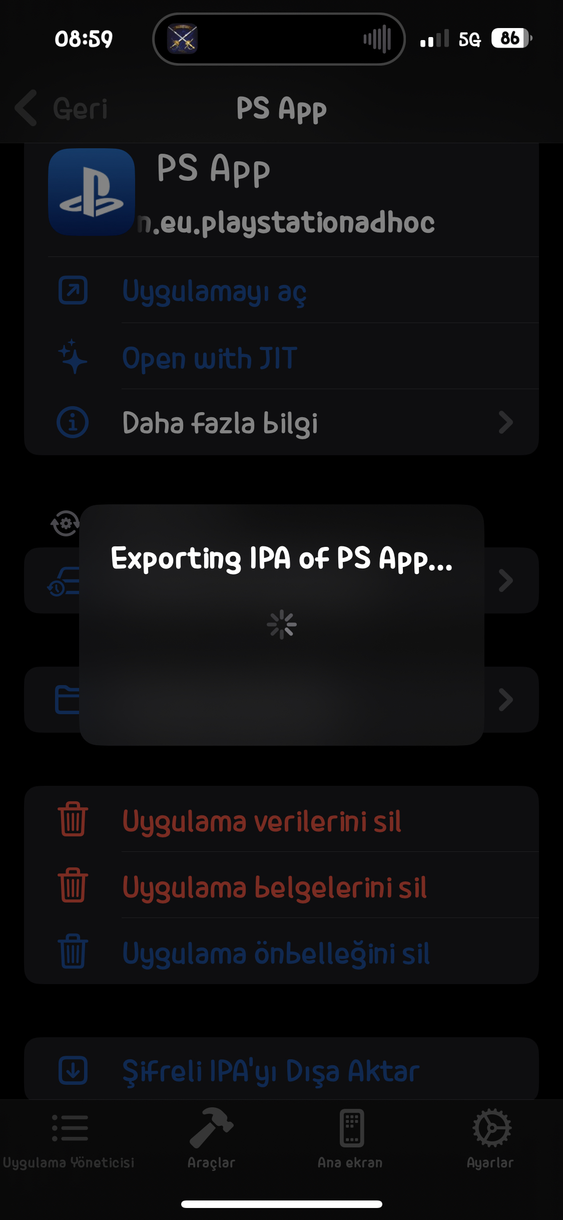

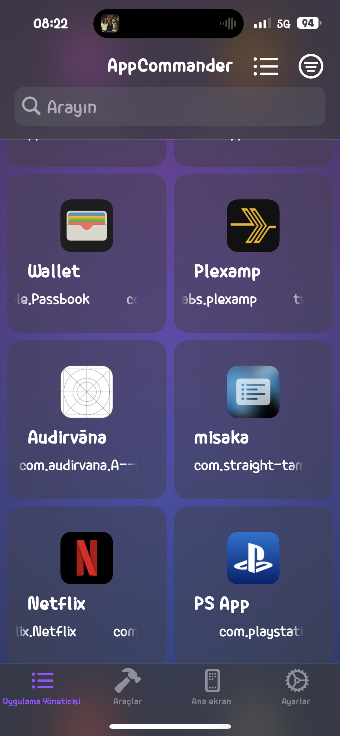

Appşe IOS 16.5.1 ardı ardına fixlemeye çalışmasının sebebine dayanan ( Rootless ) açık ve yapılabilecek şeyler çok geniş .Açık 15.0 -15.7.1 & 16.0 -16.1.2 arasında çok da stabil çalışıyor …
Bu açık ne işe yarar ( rootless ) :
Kişisel olarak tesbit ettiğim işlem yapılabilir şeyleri özetleyim ..
JB olmayan cihazlarda Drity Cow exploid destekleyen sürümlerde çalışır.Şuan için AMFI/CoreTrust desteği olan 15.0 & 15.4.1 çalışmıyor.Süreç içinde gelme olasılığı bulunuyor.IOS 17.0 beta 1 ve 3 dahil bu sürece dalhil …
Desteklenen sürümler :
- iOS 15.0-15.4.1: ( Resimal olarak desteklenmiyor… )
- iOS 15.5-15.7.1: ( JB Destekleniyor … )
- iOS 15.7.2 + : ( Desteklenmiyor … )
- iOS 16.0-16.1.2: ( Destekleniyor … )
- iOS 16.5.1: ( JB olmadığı için Resimal olarak desteklenmiyor … )
 -IOS 17.0 beta 1 ve 3 arasını destekliyor.JB gerekmiyor..
Özellikler :

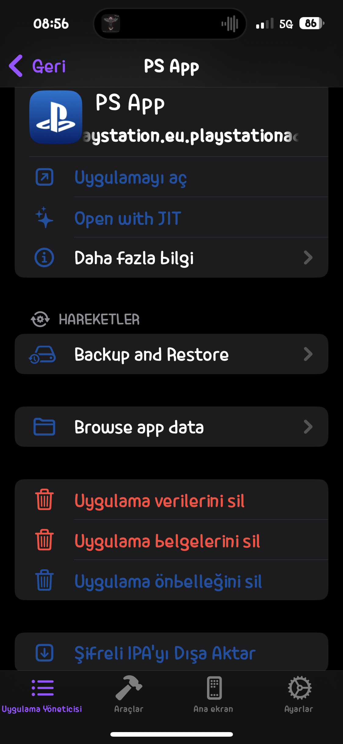

-Uygulama yöneticisi …
- Gizli sistem uygulamaları da dahil olmak üzere yüklü tüm uygulamaları listeler …
- Uygulama verilerini yedekleme ve geri yükleme (.abdk yedeklerinin içe aktarılması da desteklenir) …
- Uygulama ayrıntılarını görüntüleme …
- Uygulama verilerini/önbelleği silme …
- Uygulama belgelerini görüntüleyin ve değiştirin …
- JIT'i etkinleştirme …
— Encrypted IPA'ları dışa aktarım ( AppStore üzerinden cihaza yüklenen tüm uygulamalarını şifresini kırıp export etme ) ipa olarak çıkarma …
- Ana Ekranı uygulama adlarına veya simge renklerine göre sıralama ..

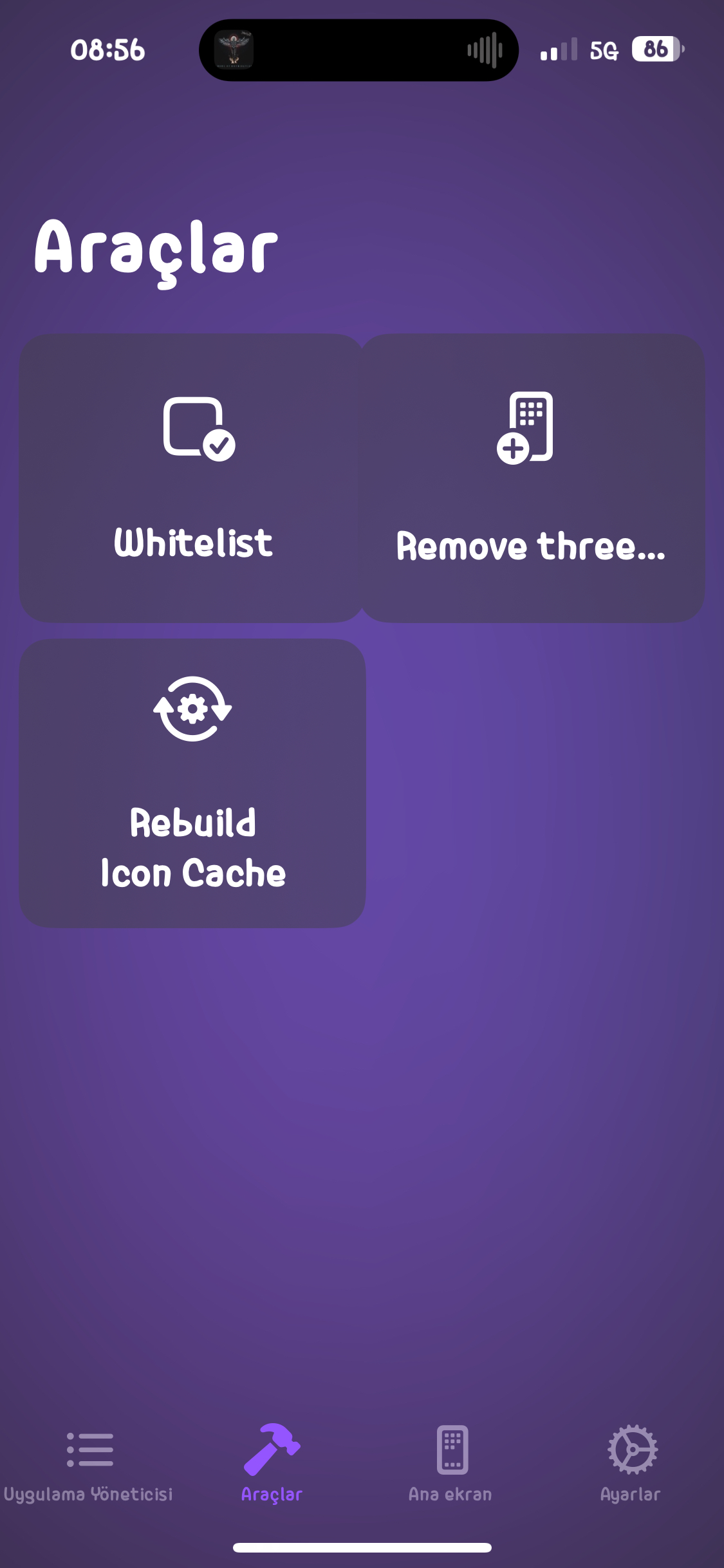

- Çeşitli Araçlar
- Beyaz liste (kurumsal sertifika kara listesini kaldır)
- Üç uygulama sınırını kaldırma
- Simge önbelleğini manuel olarak yenileme …
Bu liste genişlemesi olası çünkü ileri seviye geliştiriciler var.Tam bir JB açığı net olarak var .

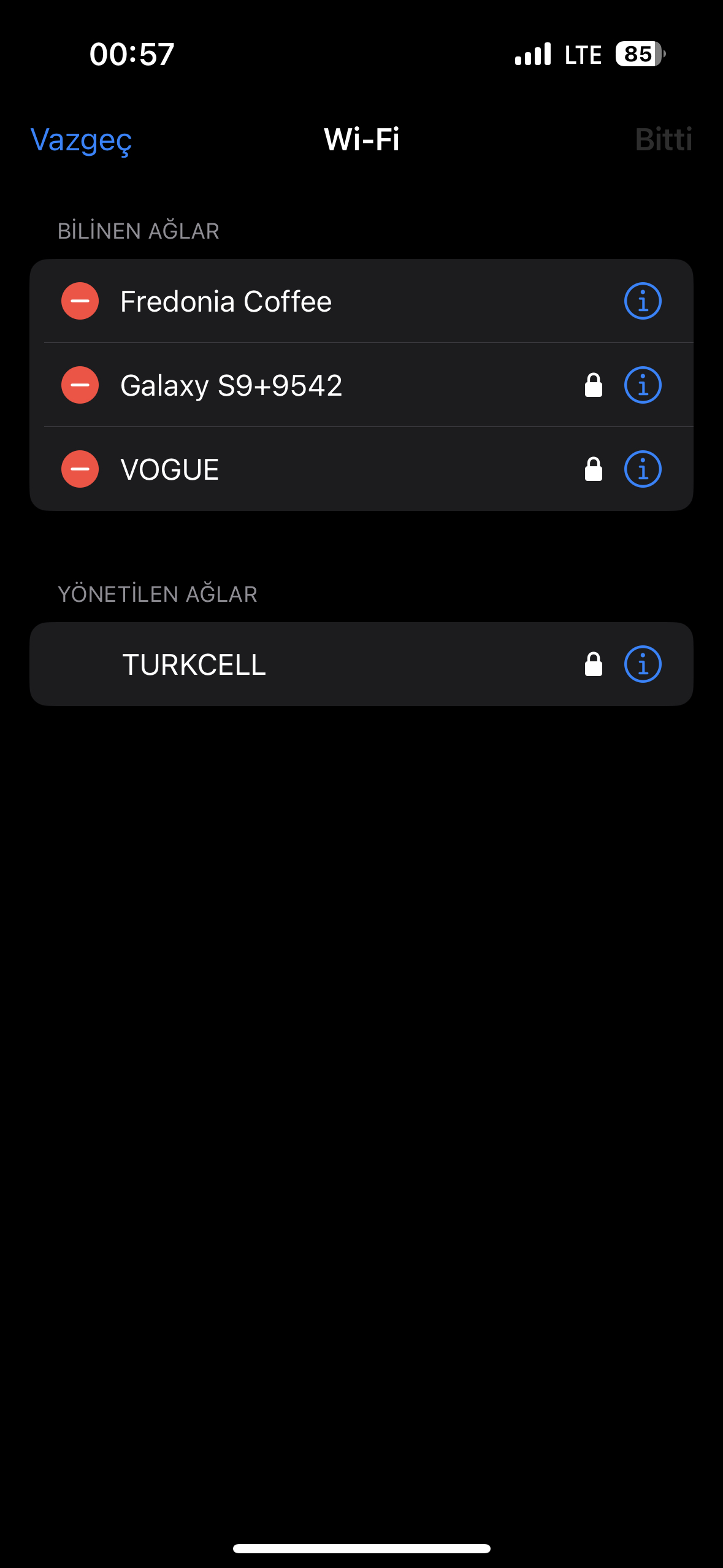

Bugün kayıtlı wifi ağlarını düzenlemek istediğim de altta yazan turkcell yazan kısmı farkettim,bu nedir nasıl silinir ?

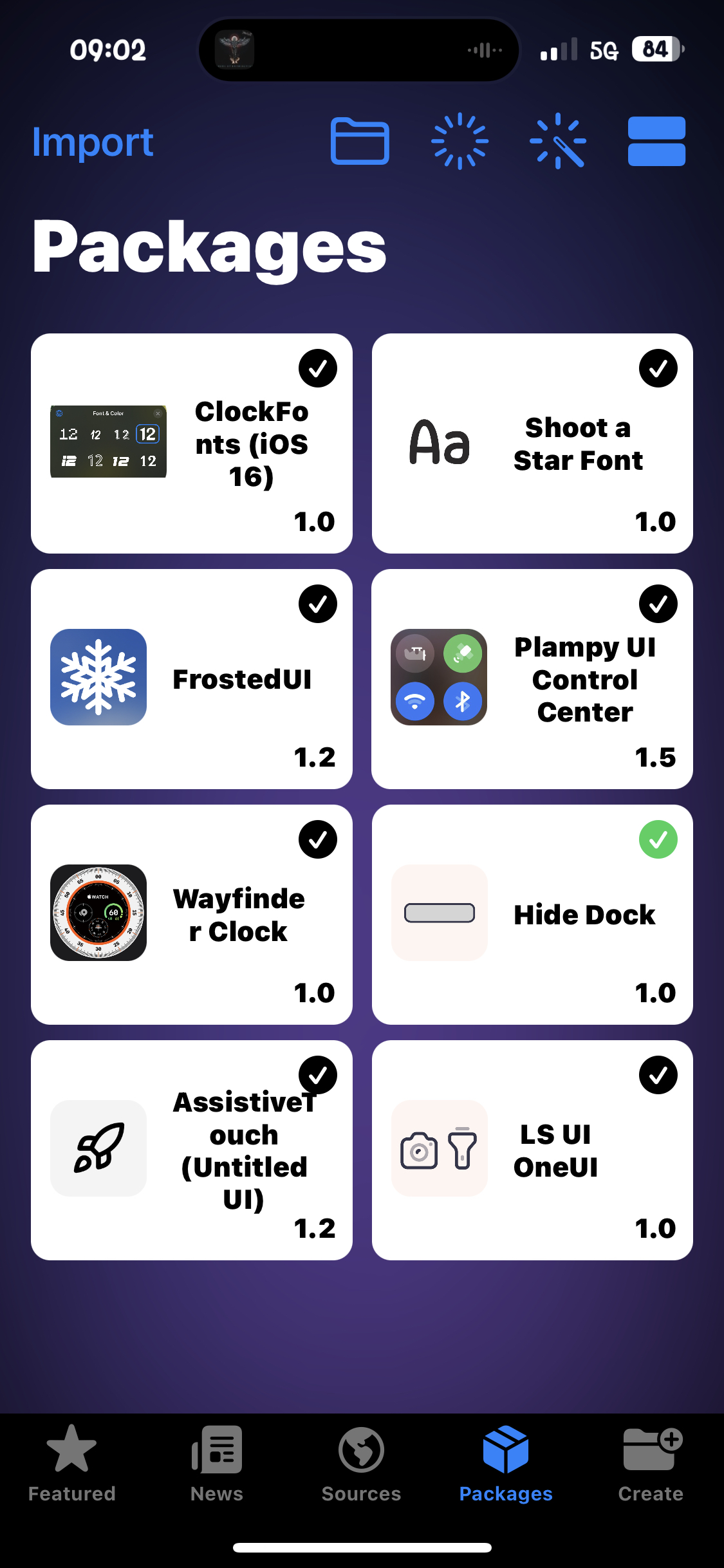

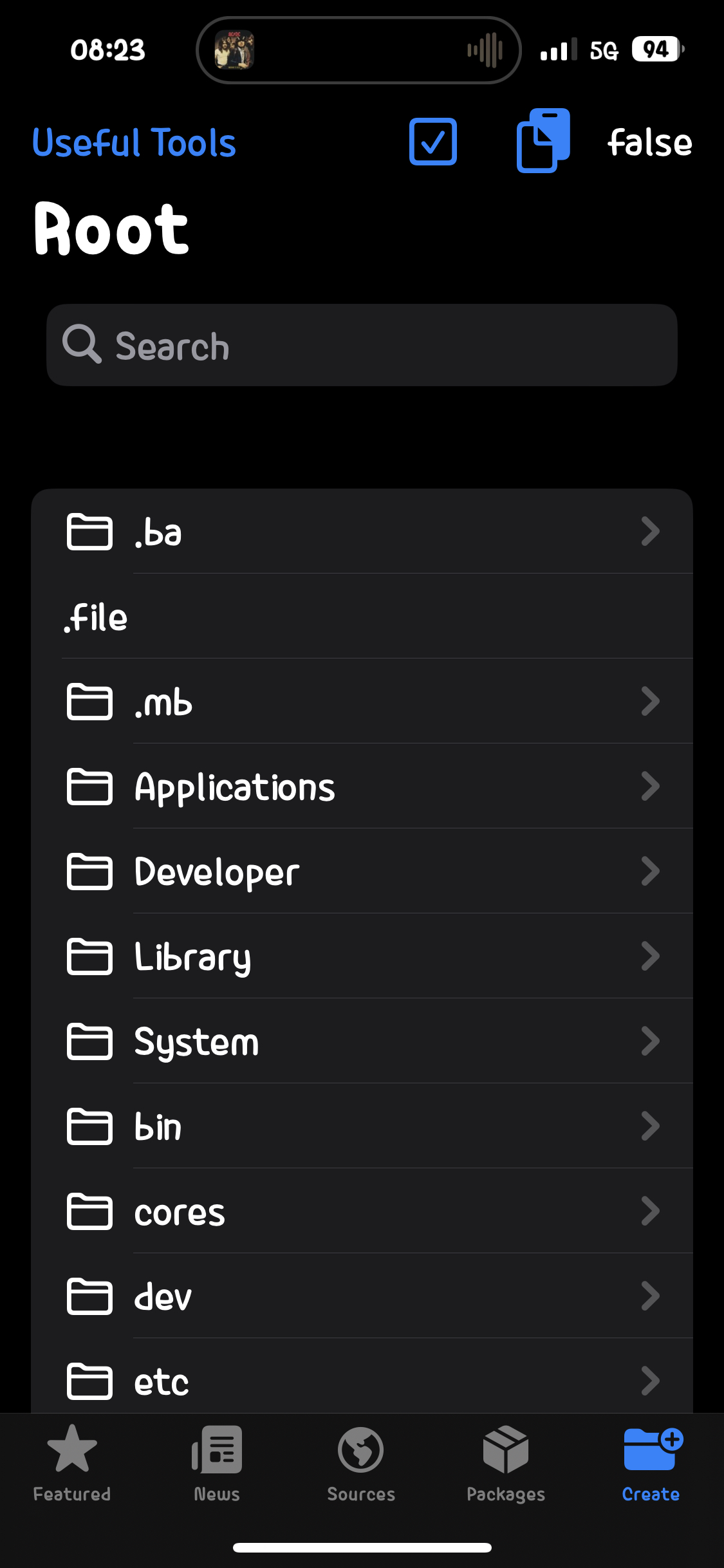

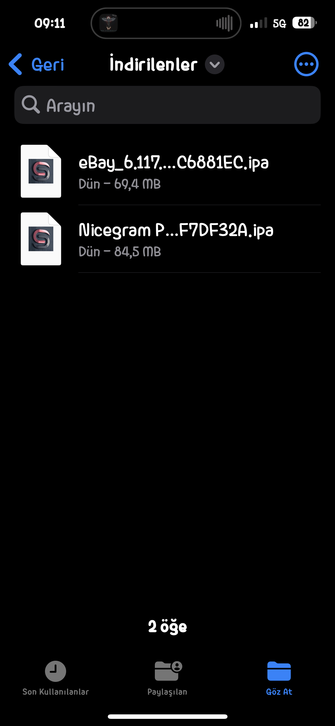

Bu açığı kullanabileceğimiz bir GUI tool ne zaman gelir hocam? Bu şekilde malum bize hiç bir faydası yok.
Bu mesajda bahsedilenler: @QRocKfire
2 yıl
Hattınızın data iletişim paketi o. Silemezsiniz. Silebilmeniz mümkün olsaydı zaten internet erişiminiz olmazdı. Wifi ile arama vs için kullanır onu hattınız.
< Bu mesaj bu kişi tarafından değiştirildi gps.navigation -- 14 Temmuz 2023; 10:23:4 >
Bu mesajda bahsedilenler: @onaralemdar
Q
2 yıl
Test olarak var ,bir kaç geliştirici üzerinde çalışıyor…

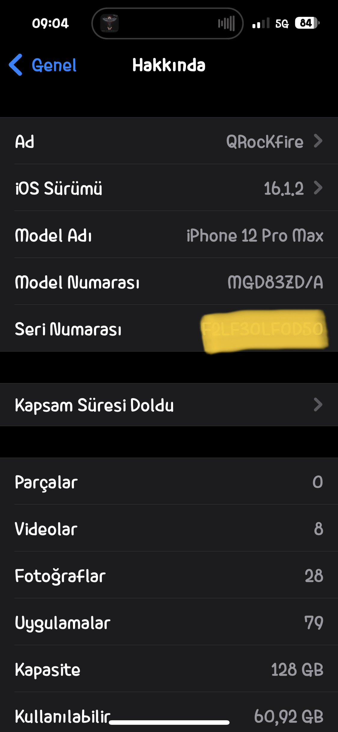

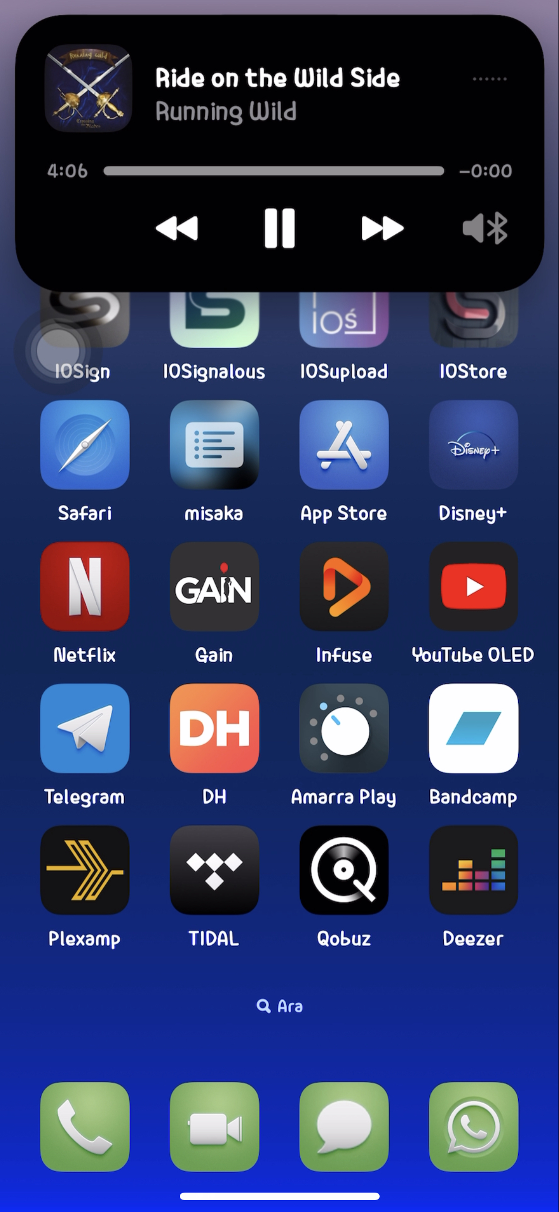

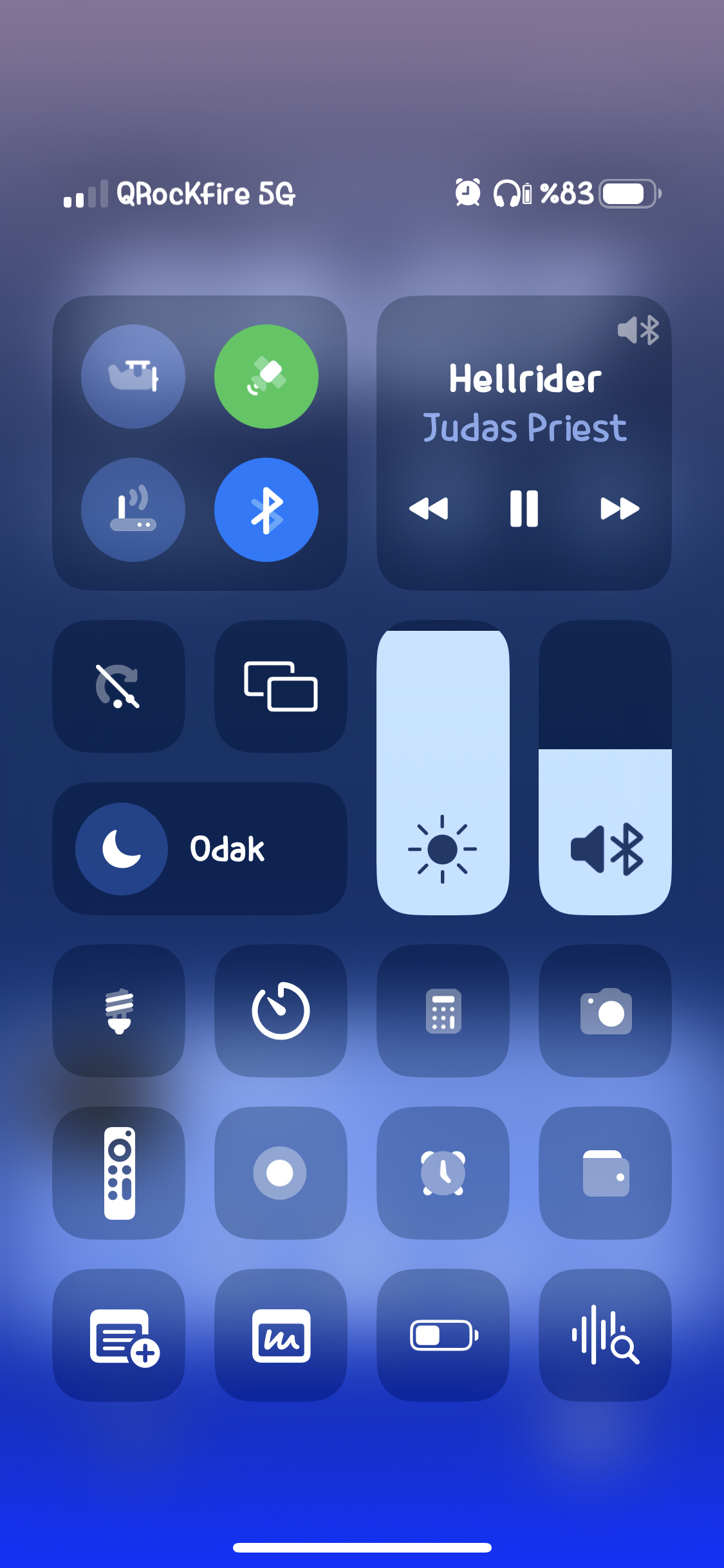

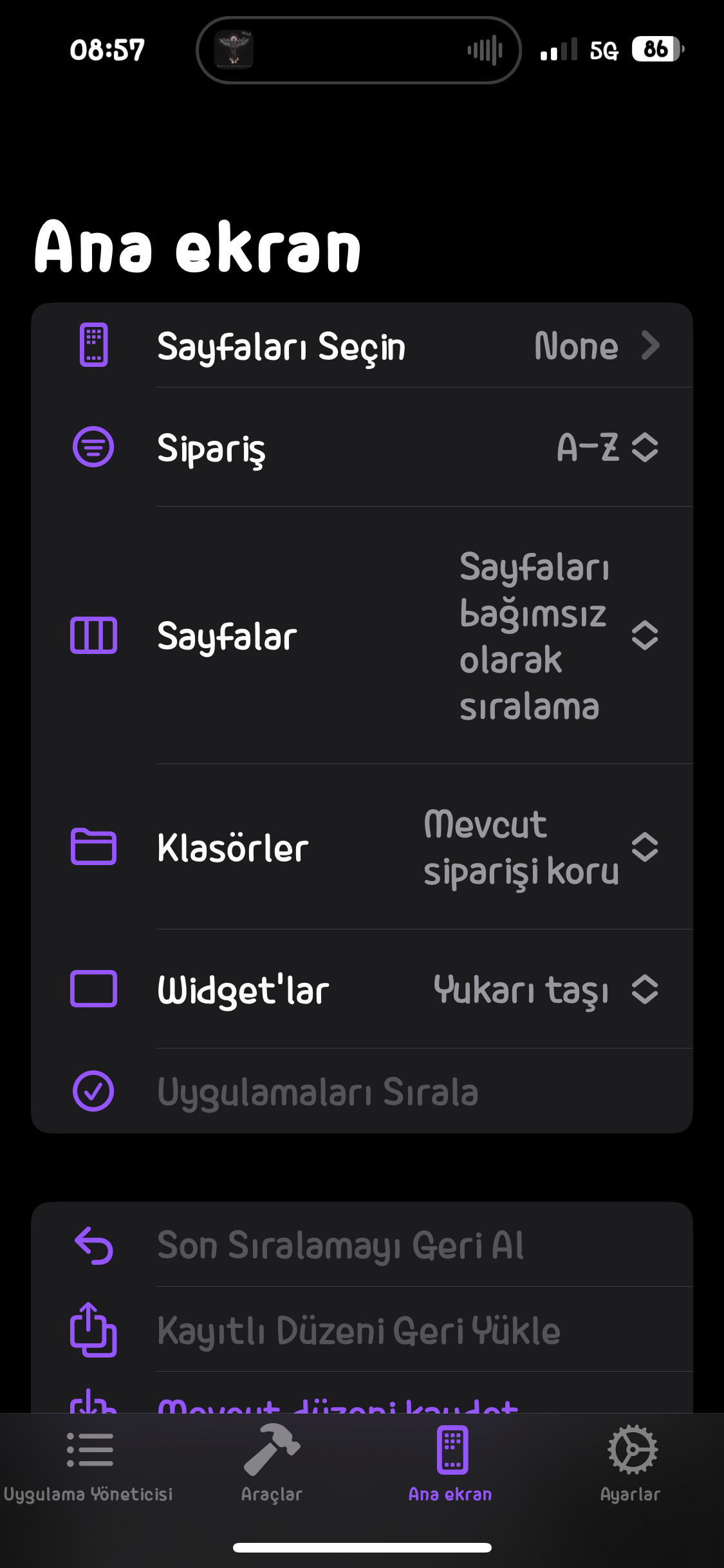

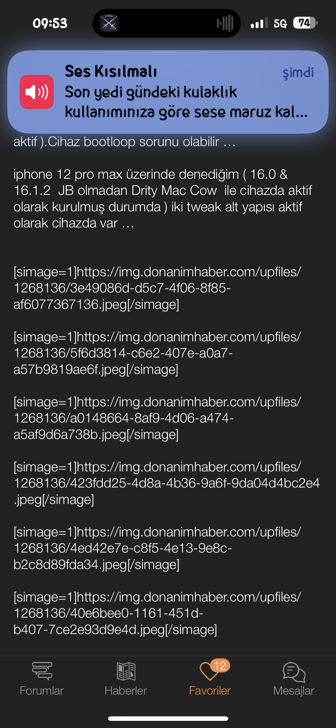

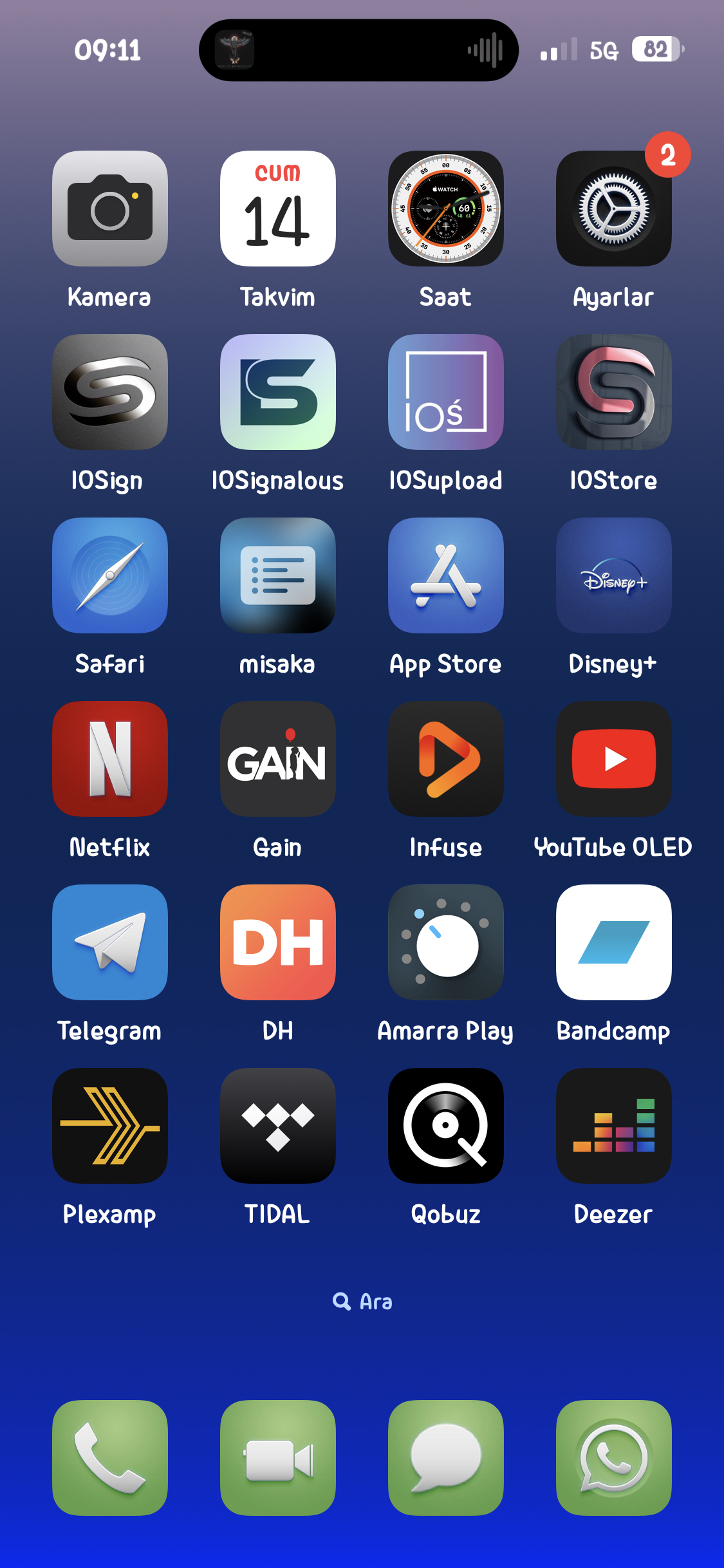

Bu benim çalışmamdan .Çok ileri seviyede olmadığım için sadece Drity Mac Cow ( JB olmadan ) açığına dayanıyor.16.0 & 16.1.2 çalışıyor ve bu sürümler arasına her an birden çok GUI tools gelecekJB exploid uzmanları JB üzerine taşınmalı ( 15.0 & 15.7.1 ,16.0 & 16.5.1 ,17.0 beta 1 ile 3 arasında aktif ).Cihaz bootloop sorunu olabilir …
iphone 12 pro max üzerinde denediğim ( 16.0 & 16.1.2 JB olmadan Drity Mac Cow ile cihazda aktif olarak kurulmuş durumda ) iki tweak alt yapısı aktif olarak cihazda var .Misaka ,IOSign tweak geliştiricisim…
Açık çok geniş bunlar benim görebildiğim.Apple bu açığı yamalamaya çalışıyor.Yamalansa bile Şuan 16.5.1 ve önceki sürümlerde ve IOS 17.0 beta 1 ve üç arasında kalacak …
< Bu mesaj bu kişi tarafından değiştirildi QRocKfire -- 14 Temmuz 2023; 11:21:58 >
