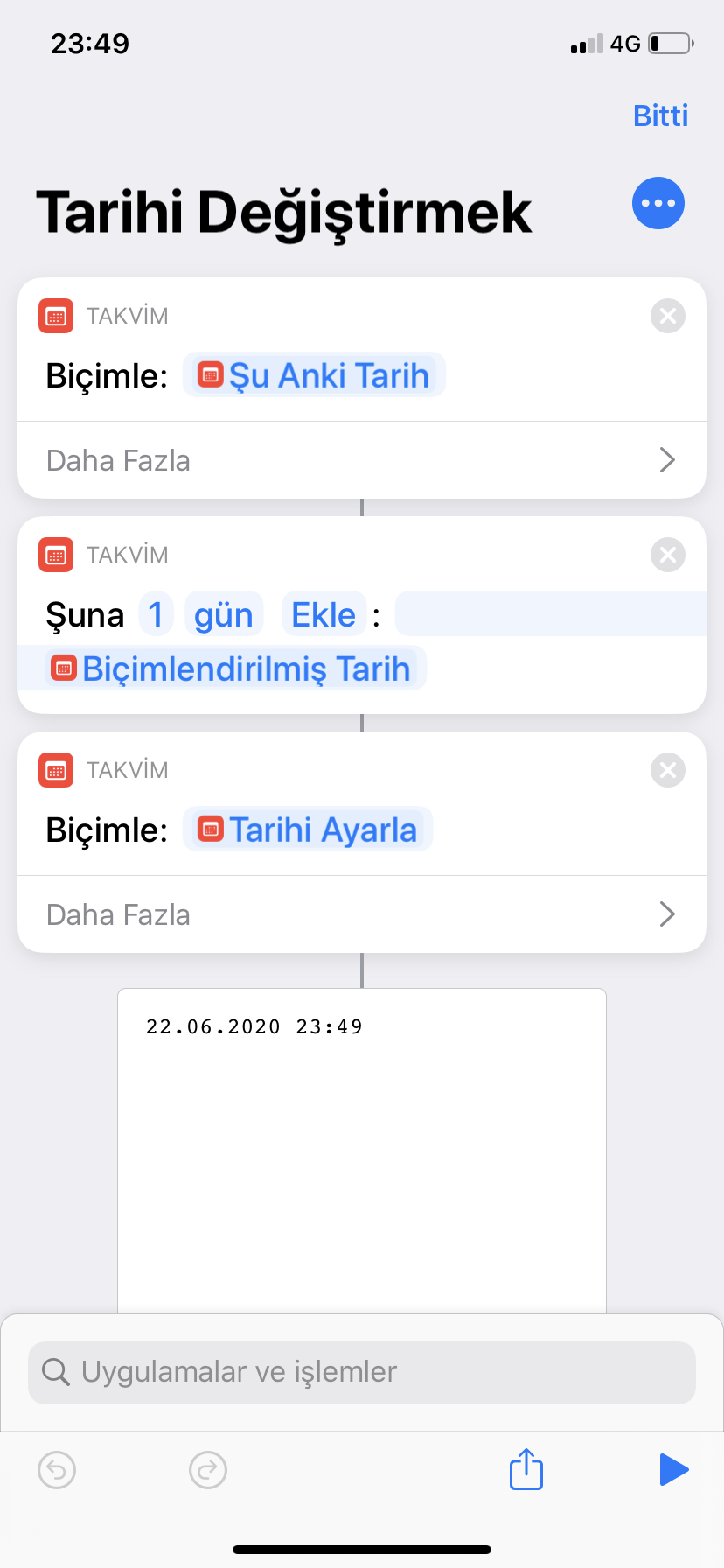

Bu mesajda bahsedilenler: @ispirstyle
Sanırım mümkün değil denedim ama şurdan öteye gidemedim tarihi buna göre değiştir diye bi adım ekletemedim varsa bile belki ama sanmıyorum bence izin vermemiştir o müdaheleye
