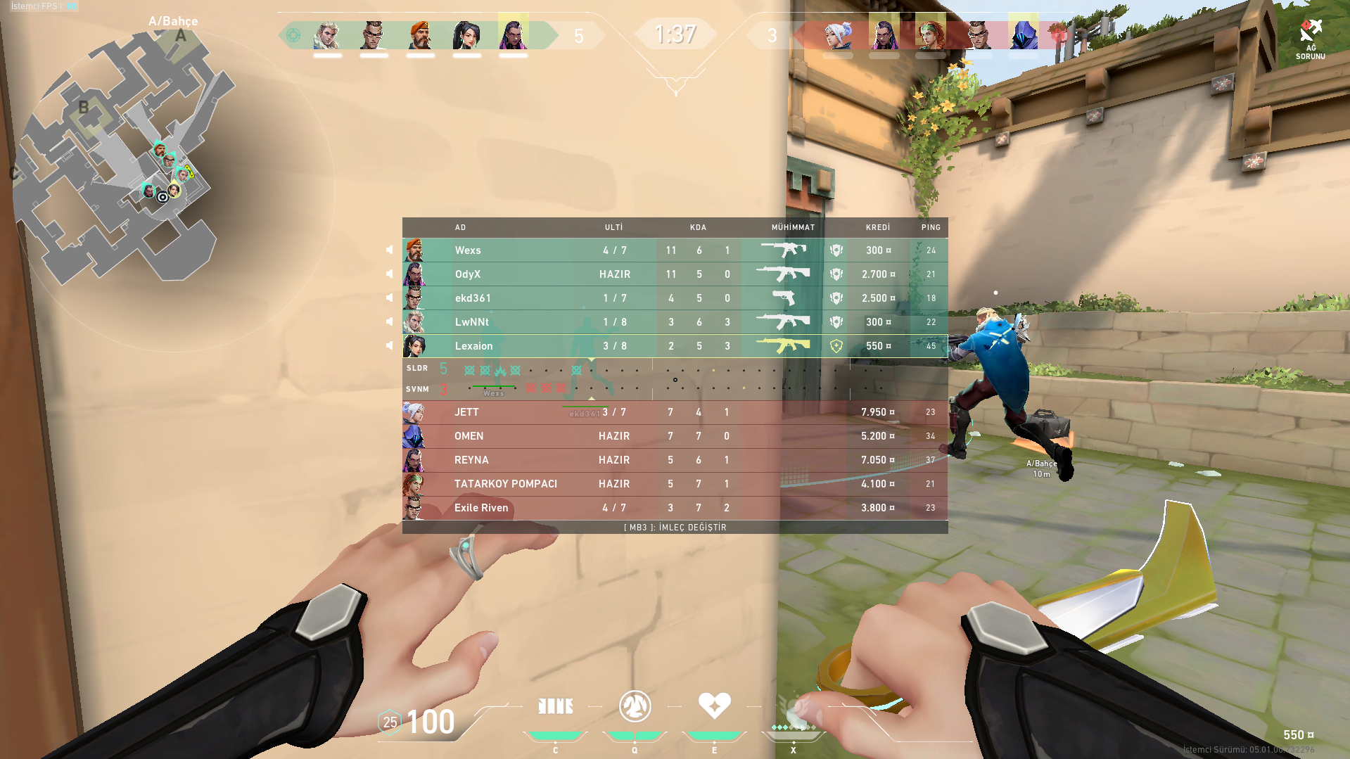

keşke maşallah diyebilsem Ataşehirden Valorant İstanbul sunucusunda aldığım ping değeri

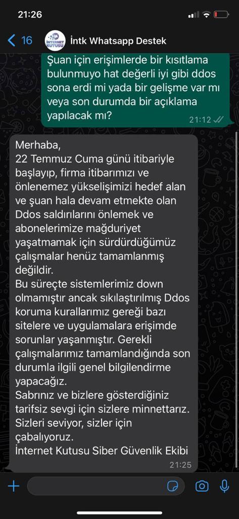

Ben bir sorun yaşamadım firma bu akşam bir kullanıcıya bu cevabı göndermiş; Daha tam olarak çözülmedi ama artık kullanıcı tarafı etkilenmiyor sanırm.

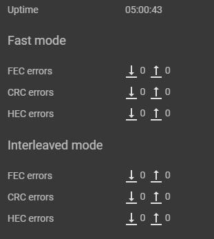

Hocam bu 2. görselde ki değerler modem üzerinden mi kontrol ettiniz yoksa bir site üzerinden falan mı? Modem olduğunu varsayarsak hangi marka model modem kullanıyorsunuz acaba?
Bu mesajda bahsedilenler: @gungorxorhan
3 yıl
Modem KEENETIC EXTRA DSL
Bu mesajda bahsedilenler: @placebo4

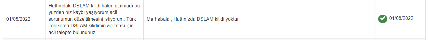

Arkadaşlar İNTERNET KUTUSU hattımdaki DSLAM kilidini kaldırmak için işlem başlatmıyor kilit yoktur diye geçiştiriyor.
Şiir gibi bağlantım var 5 saattir 1 tane bile CRC ve FEC hatası yok
