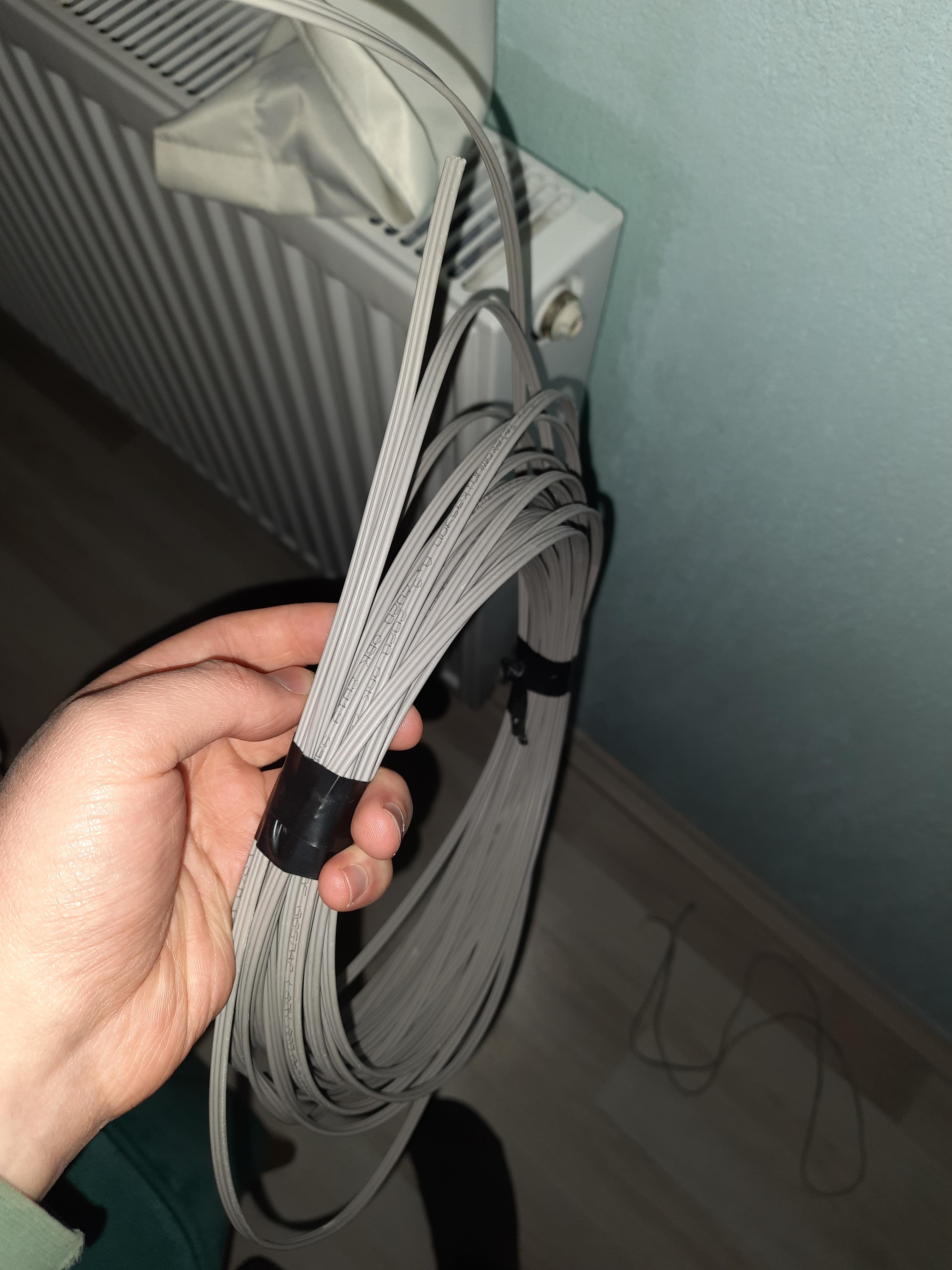

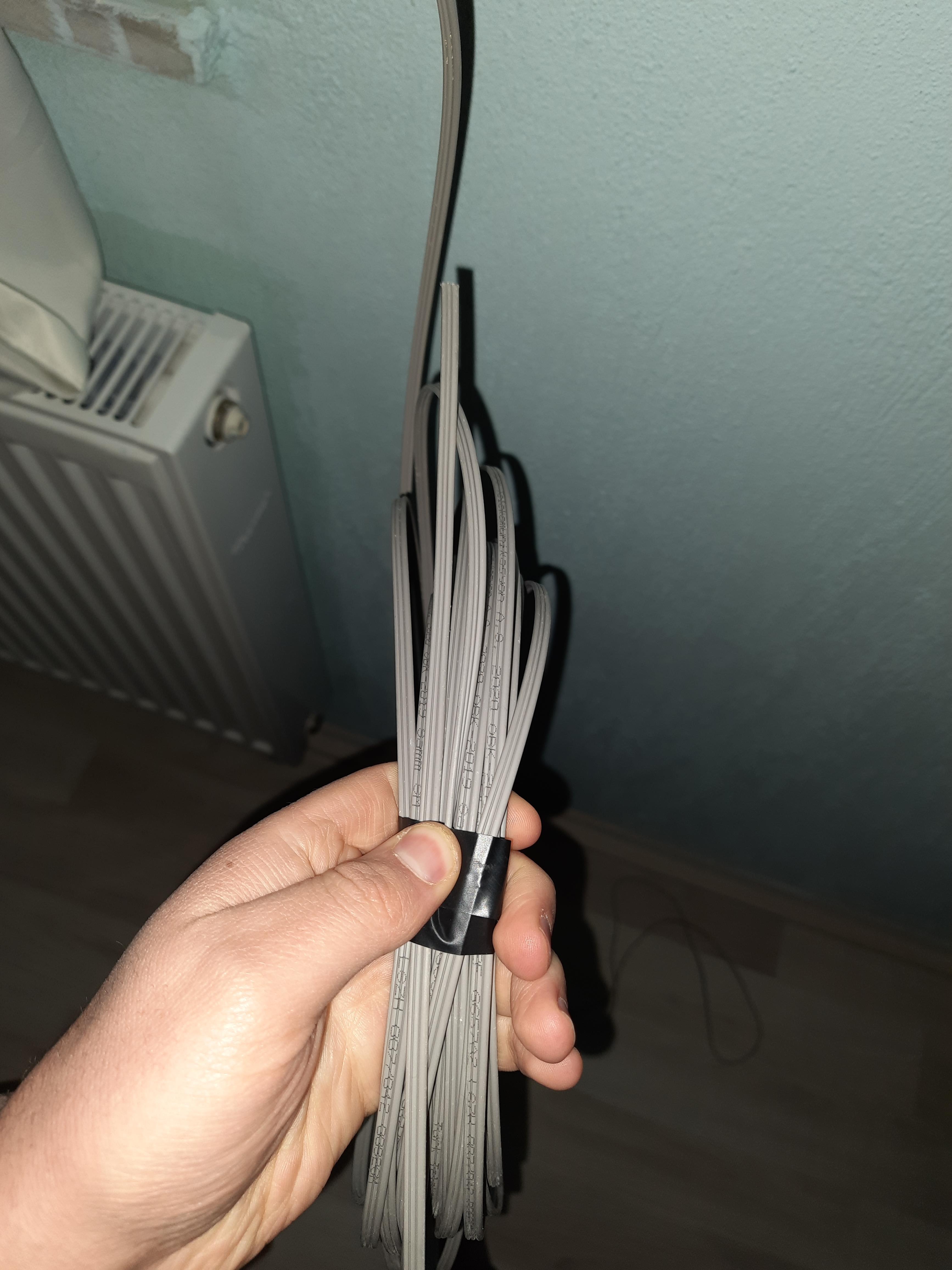

< Resime gitmek için tıklayın > < Resime gitmek için tıklayın > < Resime gitmek için tıklayın >
Merhabalar. Geçenlerde türk telekom mahalleye gelip bizim evin yanına bu direklerden diktiler. Dün ise telekom çalışanları gelip direkten bu kabloları eve bağlamış ve demişler birkaç gün içinde gelip internet kurulumunu yapacağız. Bu kablolar fiber kablosu mu acaba? Bir de evin içinde yapacakları başka işlem var mı?
4 yıl (955 mesaj)
Evet hocam bu fiber kablosu. Evin içinde yapılacak fazla bir işlem yok. Bu kablonun ucuna konnektör bağlanıp kurulum yapılacak.

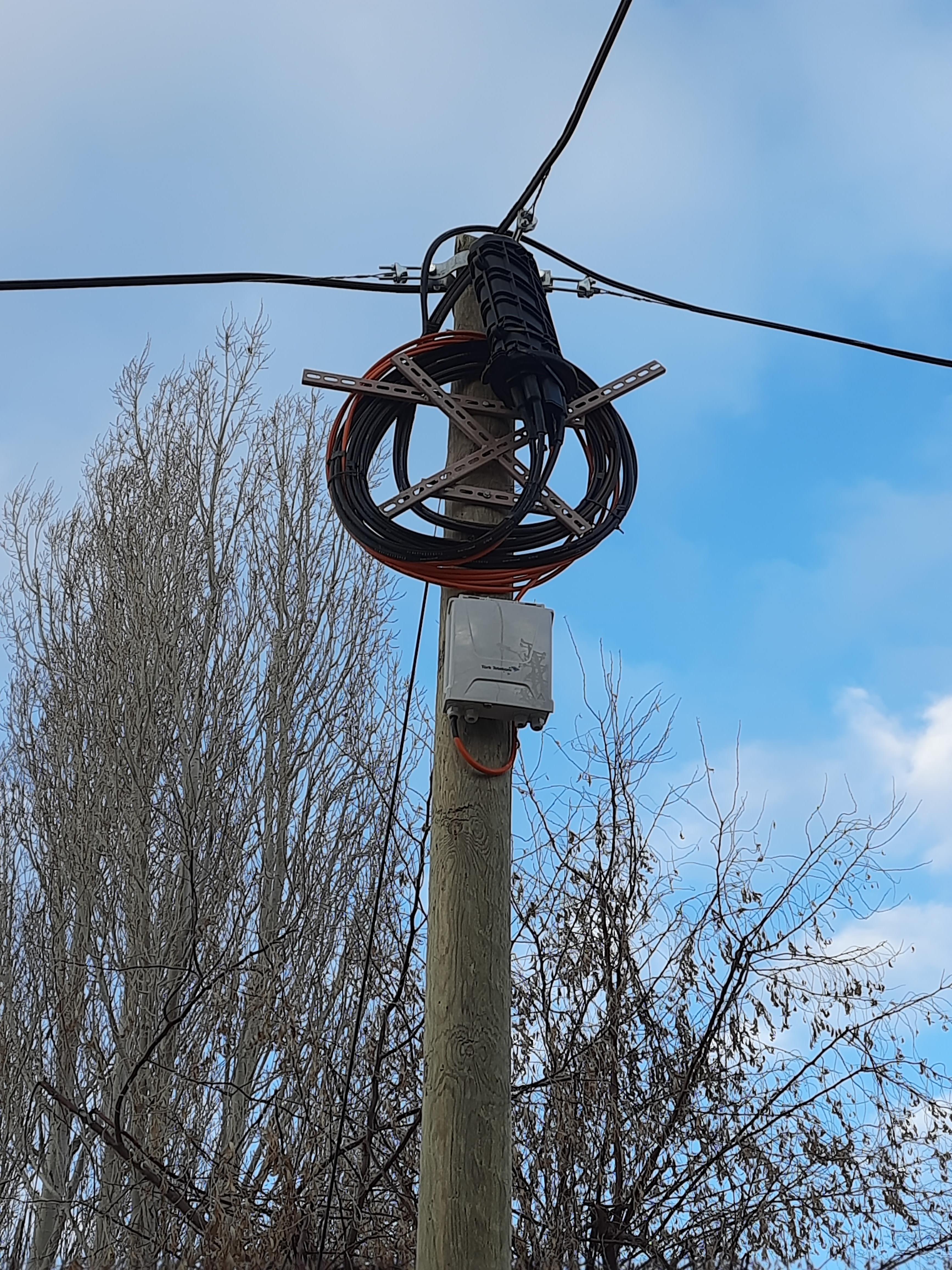

Güncelleme: Evet arkadaşlar, bir ay kadar önce şöyle kulağıma gelen duyumlardan sonra keşif gezisine çıktım ve bizden bir mahalle uzaklıkta bir mahallede havai fiber çekilmeye başlandığını gördüm. Kablolar siyah oluyor ancak kırmızı bir şerit çizgi geçiyorsa, fiber kablolardır ve göründüğü üzere beyaz mini kutu, saha dolaplarından evlere dağıtılmaktadır. Çoğu apartmanda, sitede gpon internet yokken imarsız, şehrin ücra köşelerinde bulunan tarım alanlarına nasıl altyapı geldiğini bende merak ettim ve Antalya bölge merkez telekom binasına bir ziyarete gittim ve bilgi aldım:
Fiber havai hattın dönüşüme girme temel sebebi hırsızlık. Sürekli bakır kabloların çalınmasından ve ekiplerin artık yetişememesinden dolayı bunu yapıyorlar. Bulunduğum mahallenin dahil büyük bir yerin fiber projesini gösterdiler, sokağımızın yarısı dahilken benim oturduğum kısım projeye dahil edilmemiş sanırım farklı saha dolaplarından vdsl - adsl kullanıldığından durumu ben anlatınca ekleyeceklerini, yardımcı olacaklarını söylediler arada bir gidip kontrol edeceğim. Şimdi geriye kalan tek şey yatırım, muhtemelen 2. yatırım çeyreğinde tüm direklere fiber kablolar çekilecek ve bir kaç sene içinde de tüm bakır kabloları söküp geri dönüşüme gönderecekler. Hatta bakır kabloların geri dönüşümü bu projenin maliyeti kadar geri dönüş sağlayacaktır telekoma. Neyse, hırsızlığın çok olduğu bölgelerden birindeyim, bana artık tamir etmiyoruz dediler. Yani kablonuz çalınırsa ya gelip direkt fiber çekiyorlarmış, ya da hiç tamir etmiyorlarmış. Öyle bıkmışlar, başta abartı bulmuştum ama bir kaç sokak yanımızda bir yerin kabloları 2.5 ay boyunca onarılmamıştı, bir gün gelip fiber hat çekip gitmişler. Henüz dağıtılmamıştı. Uzun lafın kısası gpon 1000mbit hızda internet çoğu site ve apartman yokken, hırsızlar sayesinde imar bile girmeyen, unutulmuş mahalleme bu sene içinde gelecek... Hırsızlara teşekkür mü etsem emin değilim.

Olanlarla ilgili güncelleme vereyim,
- 2 hafta önce mahalledeki VDSL saha dolabının yanına Fiber saha dolabı kuruldu.
- 4 gün önce kabloları çektiler.
- 1 gün önce telekom direklerine beyaz dağıtım panoları kuruldu.
Şimdi, ortalama her iki sokak için bir beyaz dağıtım panosu koymuşlar direklere, her sokakta da bir tane dağıtım dolabı var.
Kendi sokağım için merak ediyorum;
300mt bir sokak, bir ucundan 150mt ye kadar kablo çekip ortasına saha dolabı koymuşlar ancak diğer ucunda hiçbir şey yok. Şimdi ortadaki fiber dağıtım dolabından iki tarafa da hat çekebiliyorlar sanırım?
Bu arada sokağın bir kısmı başka bir vdsl diğeride başka bir vdsl dolabına bağlı, 9 sokakta böyle. Acaba proje üzerinden yarısına fiber verip yarısına vermeyecekler mi merak ediyorum. Ana telekom merkezine gittiğim her seferde bana farklı cevap veriyorlar, oyalayıp defettiklerini anladım ondan bir sorayım dedim. Cevap gelmezse gelişmeleri yazarım, muhtemelen sizin bölgelerinize de gelecek bu yıl sonunda.
