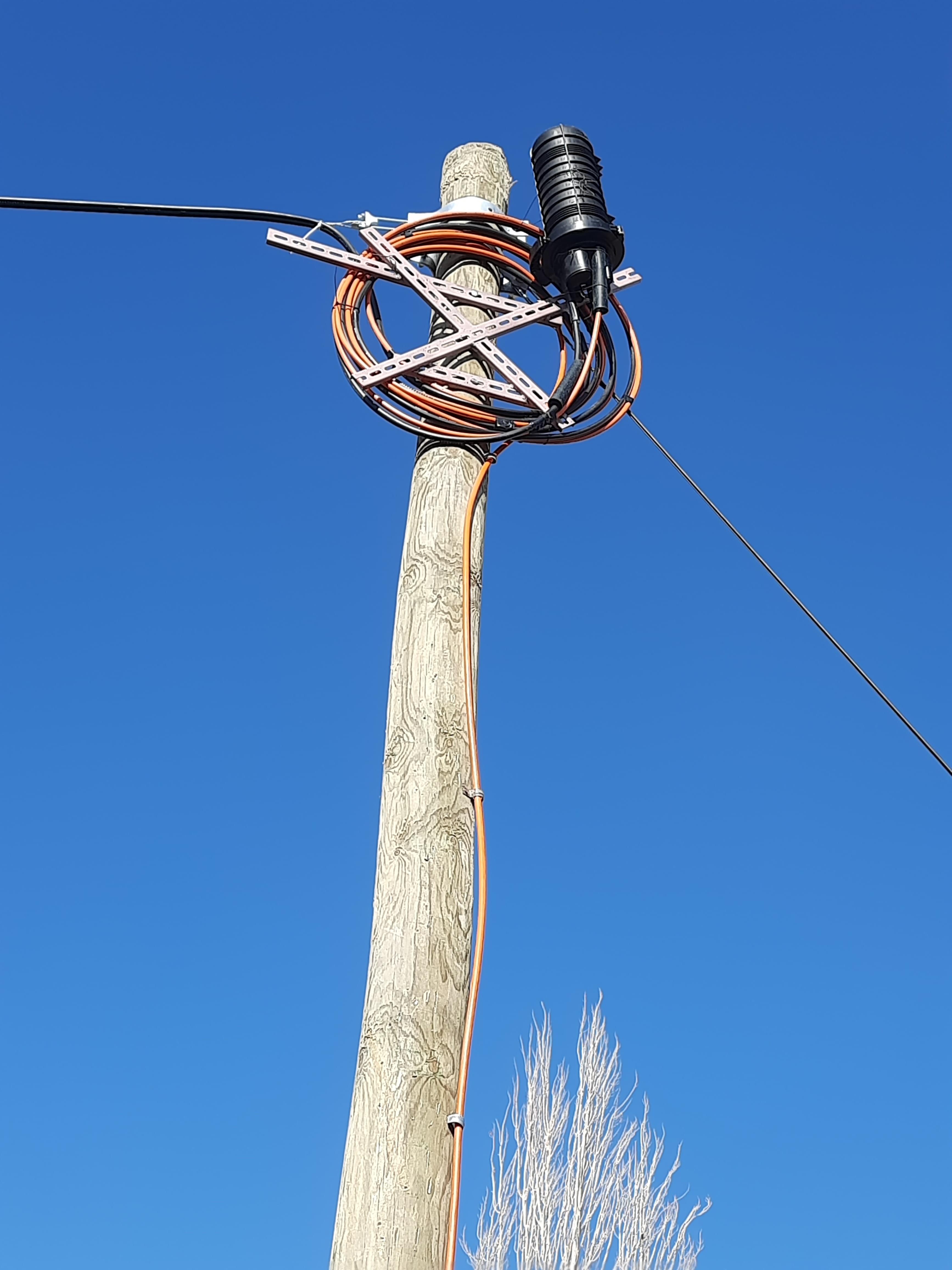

merhabalar. Başka bir direkten çektim bu fotoyu. Belki daha sağlıklı bir bilgi verirsiniz bana.
4 yıl (4292 mesaj)
Vdsl projesine benzemiyor, daireye kadar fiber gelir.

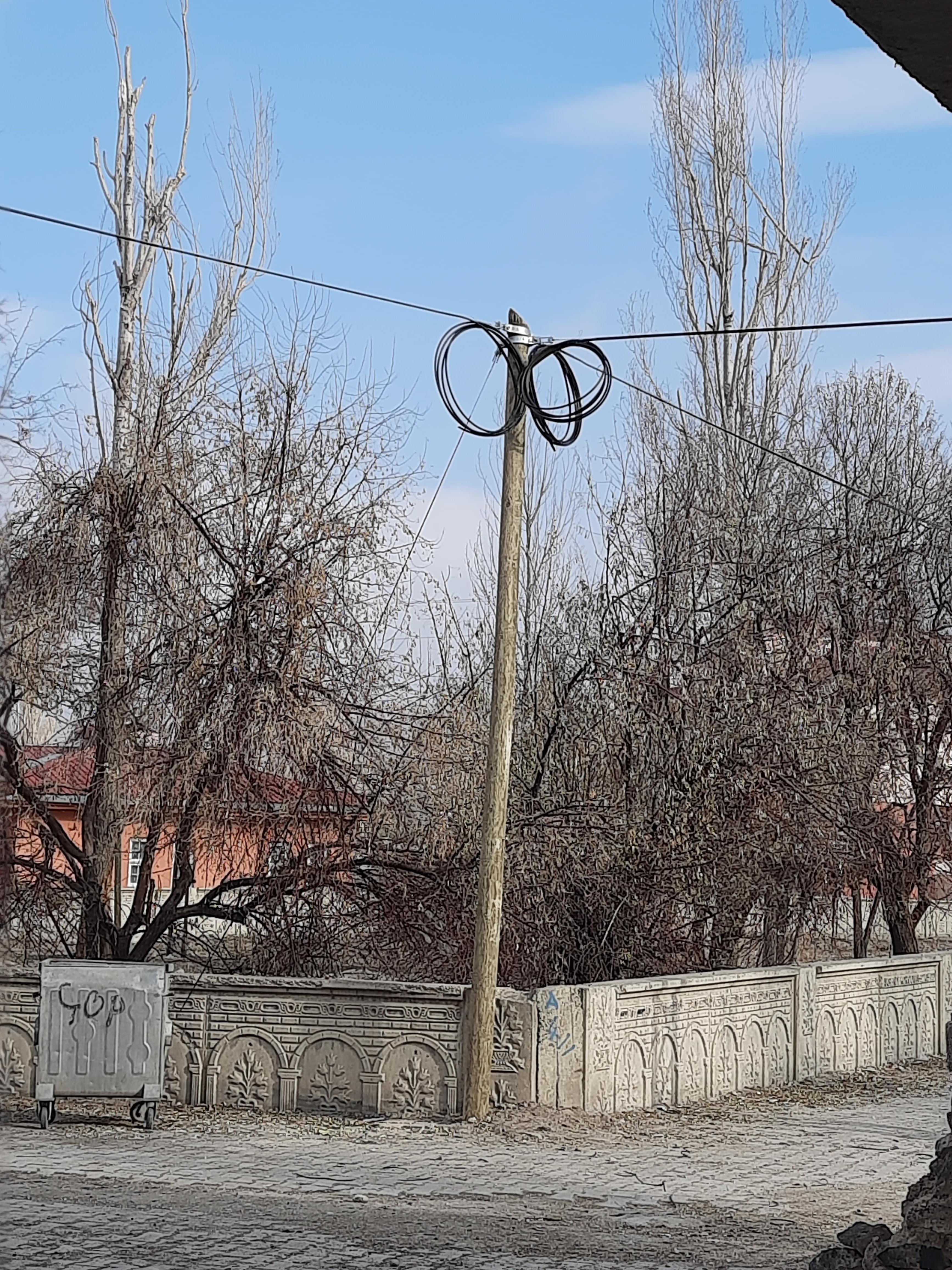

Bazı direklere kutu da koymuşlar. Bizim evin yanındaki direklere ne bundan ne de kutu koymuşlar. Sadece direklerin üstünde sarılmış bir şekilde kablo bırakılmış o kadar. Fotoğrafta belirttiğim gibi. < Resime gitmek için tıklayın >

Merhaba. Bazı bölgeler kabloları yeraltından götürmeye müsait olmadığı veya havai olarak götürülür ise daha uygun fiyatlı olacağı hesaplandığı için bu şekilde havai fiber/bakır hatlar görebiliyoruz. Fotoğraflarda gördüğüm kadarıyla FTTH uygulaması yapılıyor ama anladığım kadarıyla bölge müstakil konutlardan oluştuğu için sonlandırmaları ya bina üzerlerinde ya da direklerde yapacaklar. İstanbul da da benzer bölgeler çok olduğu için aynı süreçler aslında ülkenin her yerinde benzer işliyor minör farklılıklar ile.
Sizin sokağınıza gelecek olan hat uygun bir binanın duvarında veya direğin üzerinde kutu takılması suretiyle sonlandırılacak ve adres tanımlamaları sonrası FTTH olarak bağlantı sağlayabileceksiniz. Santraldeki kapasiteyi bilmiyorum ama eğer kapasite müsaitse bin megabit bağlantı hızı sağlayabilirsiniz.
Yalnız Ağrı gibi bir kış memleketinde o direkler inşallah çok iyi sabitlenmiştir. Kış şartlarında yamulmaları durumunda sırasıyla yatacakları için tüm fiber şebeke zarar görebilir. Tamir edilir elbette ama tamir edilene kadar bağlantınız kesilebilir. Bu sebeple ekipler bu konuda hassas davrandılar ise bir sorun olmayacaktır.

Havai altyapı bana çok mantıksız geliyor.
Yer altından çekilse belki 30-40 yıl sorunsuz kullanılabilecekken bu biçimde 3-5 yılda bir arıza çıkması olası.
Bu arada hayırlı olsun hocam orada vdsl ile uğraşmazlar. Direkt eve kadar fiber çekerler.
4 yıl (4292 mesaj)
Havai çekmeleri bana da ilginç geldi, hadi büyükşehirler de belediye sorun çıkarıyor kazım zor filan kırsal da yer altı olmalı.

Ağrı çok kar yağan bir şehir. Belki bununla ilgilidir. Buzun altındaki kutuyu mu 3-4 metre yükseklikteki kutuyu mu tamir etmek daha kolay olur?
Japonlar da aynı konuyu tartışıyor. Onlarda şehir içinde sokaklarda üstelik.
Pratik faydası çoktur eminim ama görüntü açısından çok iyi değil.

Bu fotoğraftaki dağıtım kutusu değil, normalde bu yeraltıda oluyor ama şebeke havai tasarlandığı için bu direğe konulmuş. Belirli aralıklarla tekrarlar.

Şurada anlattığım hususlar sebebiyle her yerde yeraltı hattı yapılamıyor hocam. Bazen de havai hat yapmak daha ucuz oluyor hesaplamalarda.

Japonya örneği verilmiş hocam ama orada havai olmasının sebebi hava koşulları değil deprem. Sürekli deprem olduğu için şebekeyi onarmak imkansız hale gelebileceği için havai yapılmış zamanında ama belirli bölgelerde yeraltından tesis yapıyorlar. Japonya daki hava koşullarına uygun şekilde havai hat yapıldığı için herhangi bir kesinti yaşamıyorlar.

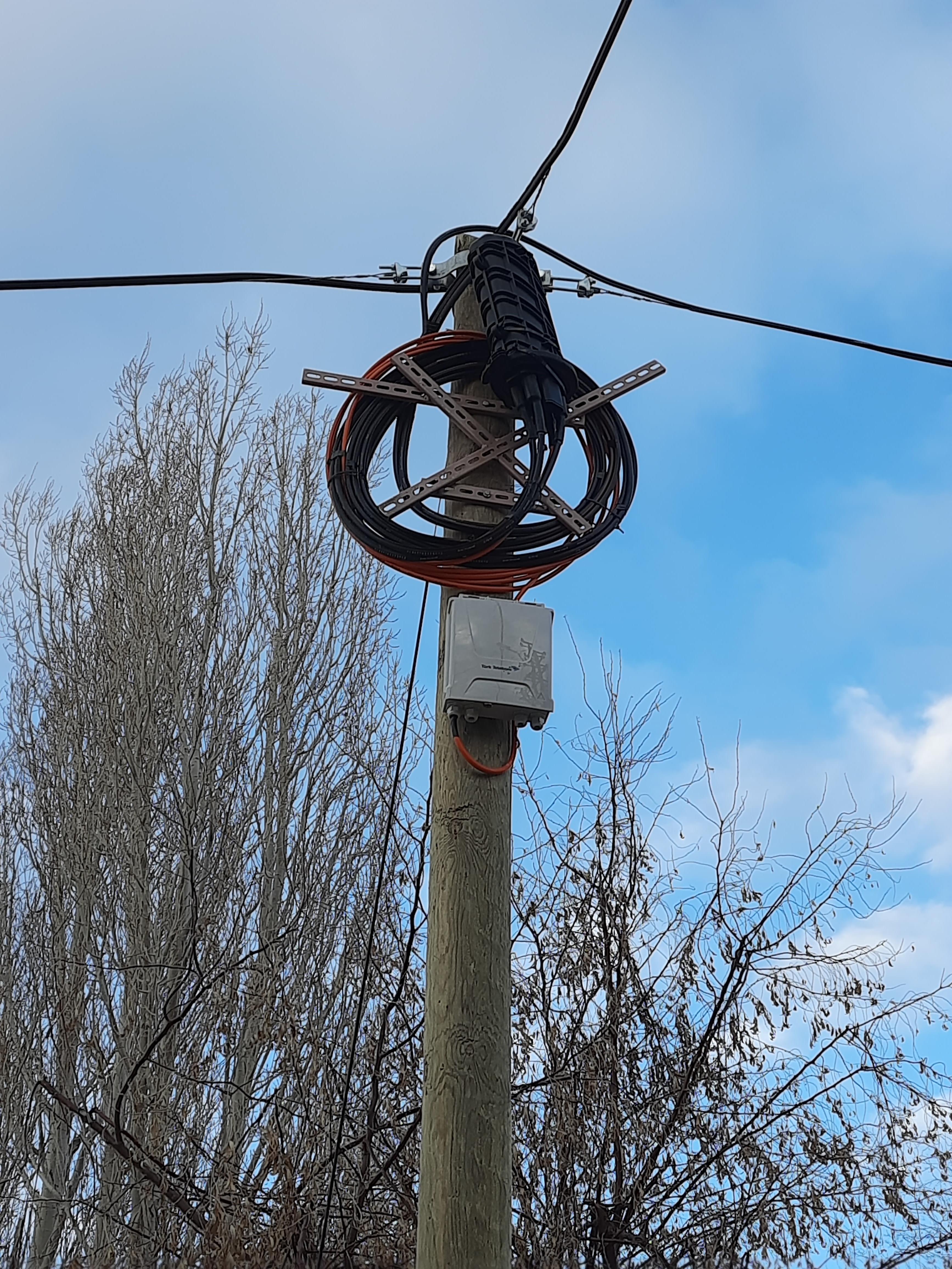

Bu direkten aşağı inen sarı kablo nereye gidiyor? Küçük belde gibi az nufuslu yerlerde FTTH hiç görmedim. Burada vdsl benziyor. Siyah sarılan kablolar bakır olabilir mi?
Bu mesajda bahsedilenler: @firat04
4 yıl (39 mesaj)
Evimizin yanındaki direğe bu şekilde kutuyu o siyah olan şeyi taktılar. Bu konuda bilginiz nedir?
4 yıl (2569 mesaj)
o kutudan binalara dağıtım yapılacak hocam.
4 yıl (39 mesaj)
Peki bu hangi internet oluyor? Vdsl mi fiber mi
Bu mesajda bahsedilenler: @Dopz
