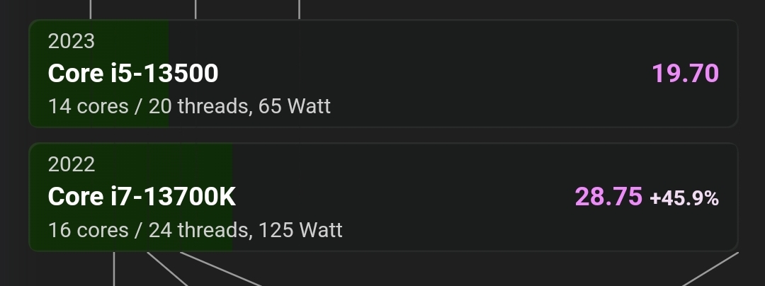

Bende de assassin spirit 120 evo var benzer bir soğutucu. Ama 13500 65w iken 13700k 125w görünüyor, haliyle çok ısınıyor diyorlar 13700k ve 14700k için.

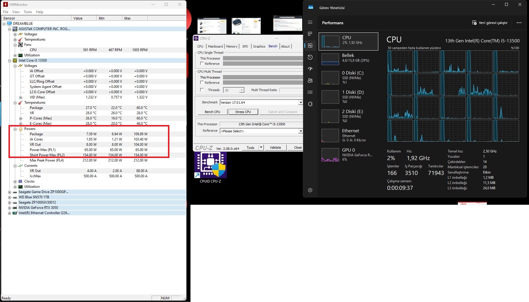

kağıt üstünde o değerler veriliyor ama gerçek dünyada yüke bindiğinde kaç watt kullanıyor bu önemli yani benim işlemcim farzedelim 200watt çekiyorsa ve bu kullandığım soğutucu sıcaklığı 70-75 derecede tutmayı başarabiliyorsa bu ne demek sorabilir miyim? 13700k 300 watt mı çekiyor yüke bindiğinde? arada 100watt lık bir tüketim farkı var diyelim öyleyse benim kullandığım soğutucu onu 90 derecede tutabilirse bu çok normal bir durum olurdu, en iyi çözüm yapılabildiği kadar undervolt yapıp serin çalıştırmak...
işlemciyi yüke bindirdiğim zaman ve yükten çıkardığım zamanki ekran görüntüsüne bakın hani nerde bu 65watt? totalde ben 180watt civarı çektiğini görüyorum bir yanlışlık varsa söyleyin?

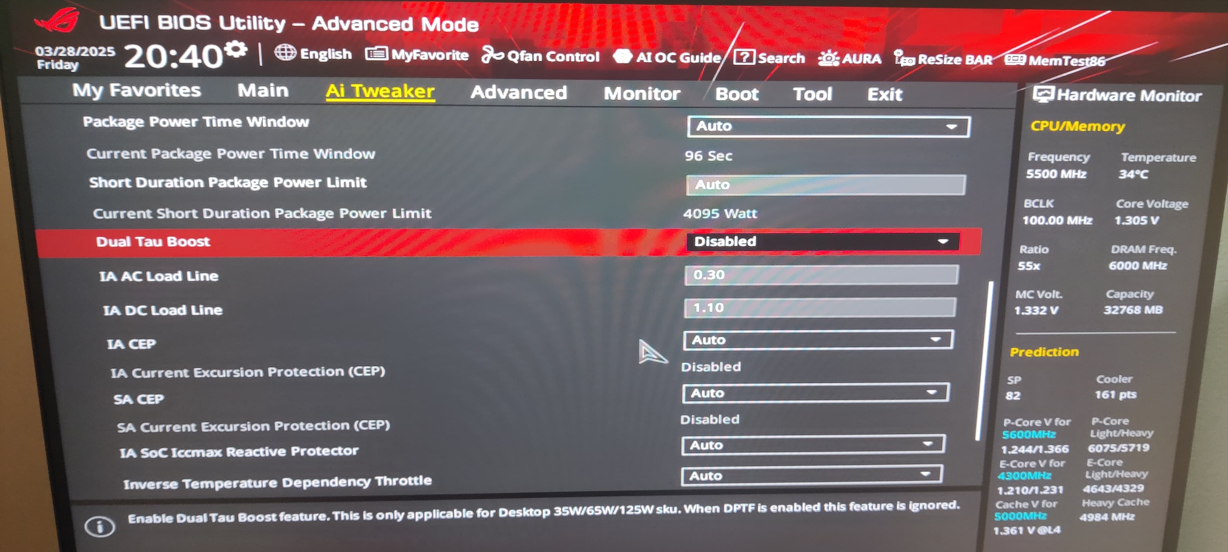

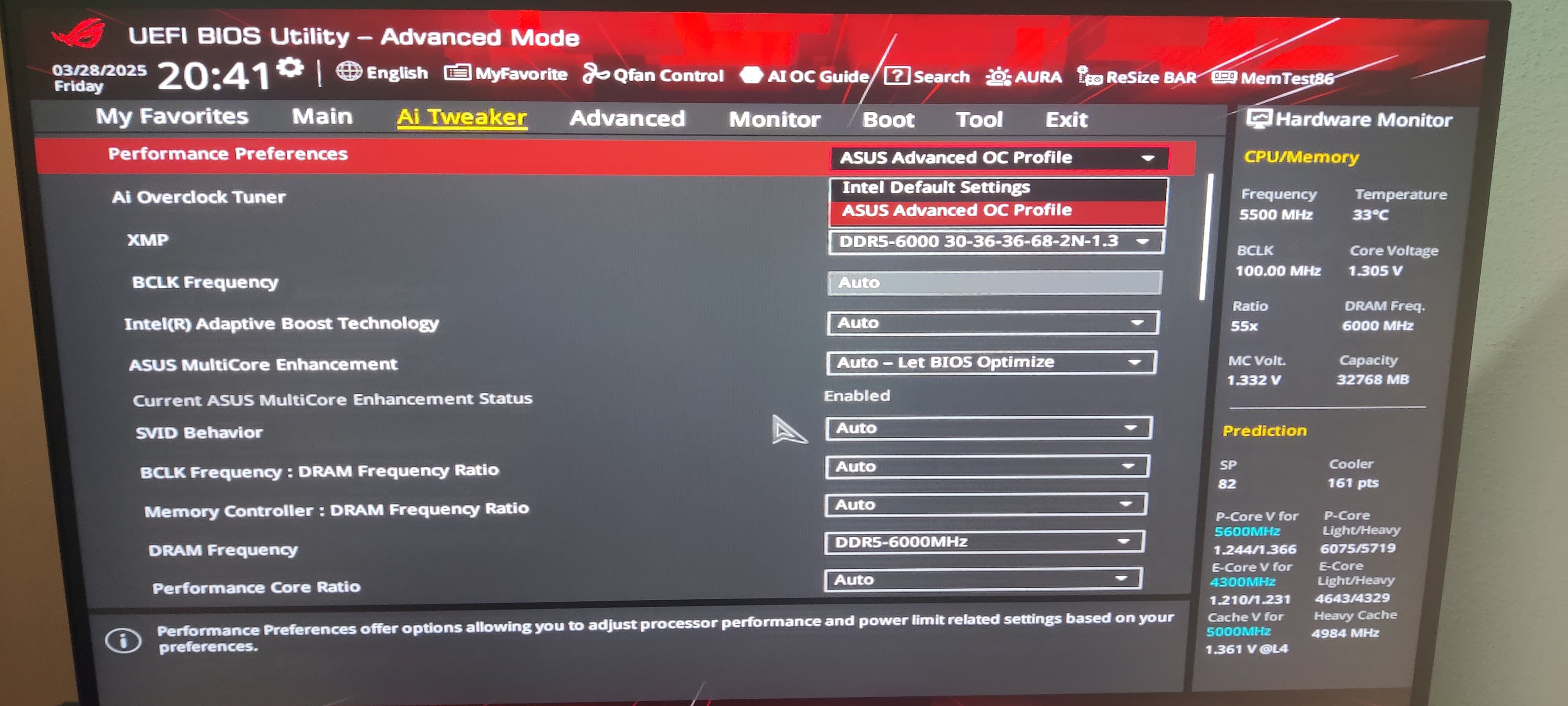

IA AC Load Line ve altında ki IA DC Load Line yazan yerlerde ki değerler benim anakart ve işlemciye tam oldu diyebilirim. ia dc load line ı düşürebildiğiniz kadar düşürüyorsunuz stabiliteyi yakalayana kadar. ben böyle bıraktım daha da düşürünce sıkıntı yaratıyordu. Diğer yerleri de olduğu gibi bıraktım (2. alttaki resimde)

Hocam bende load line ayari yok.Anakart asus.

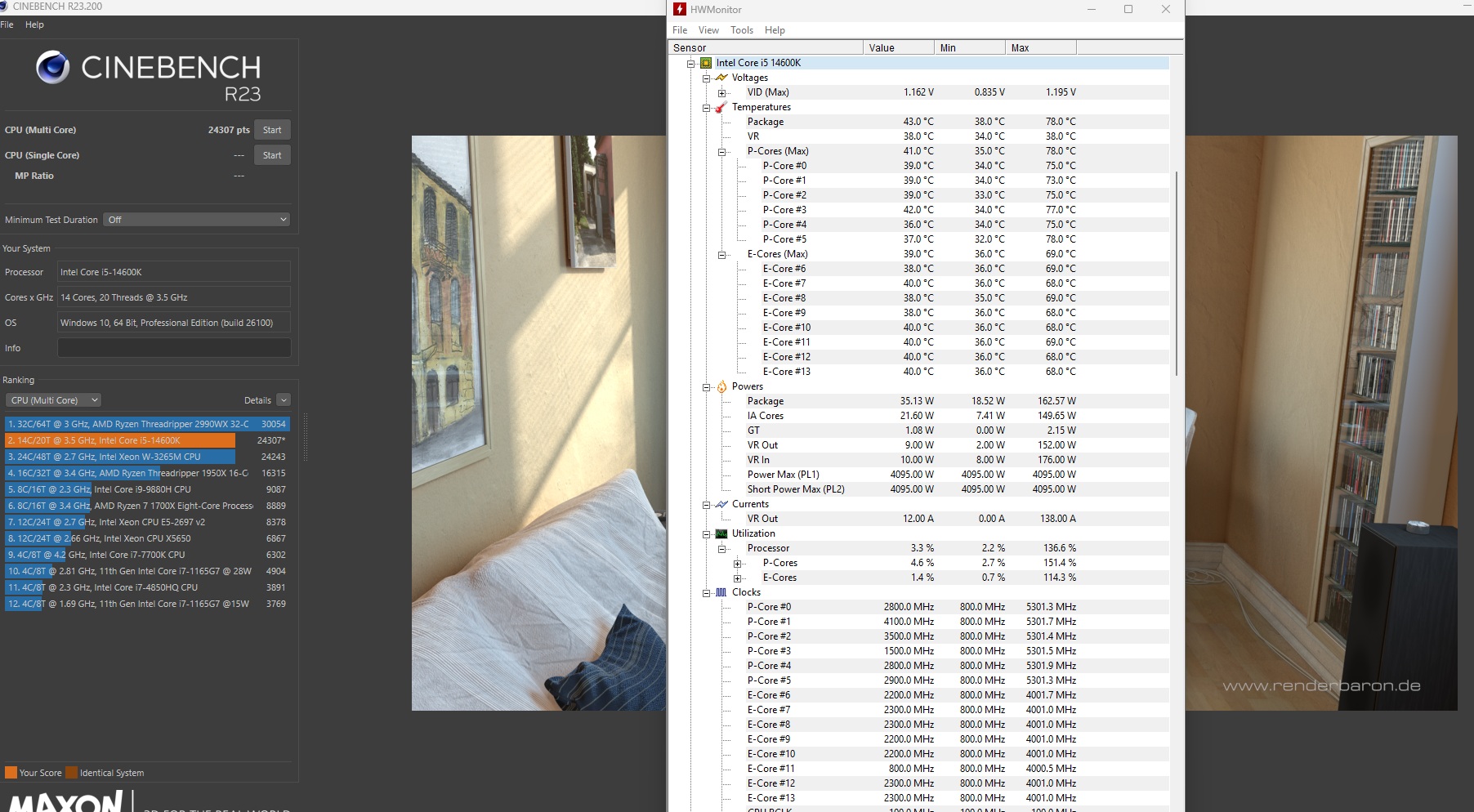

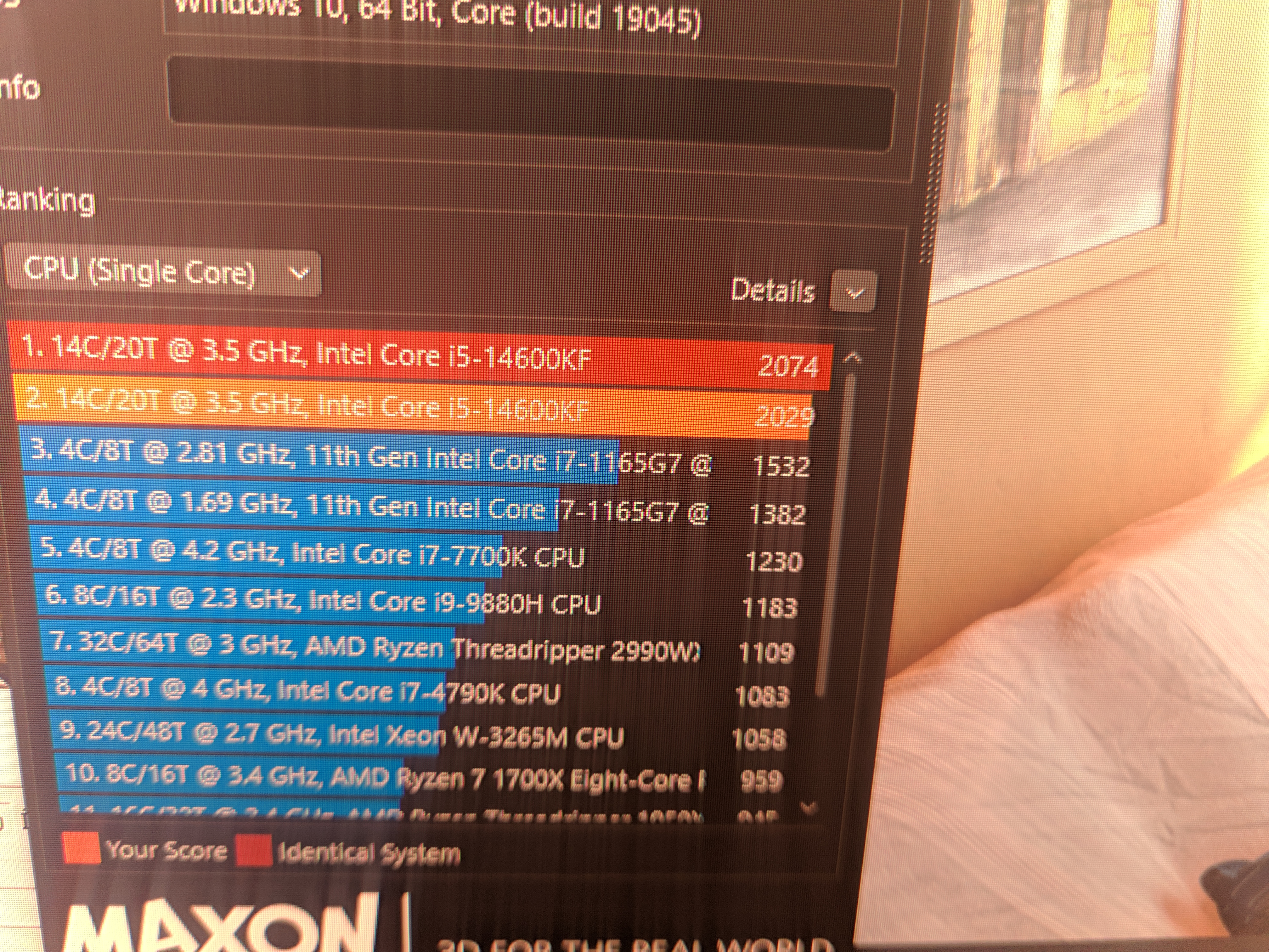

Sonunda buldum lod line ayarini ve ayari 0.07 yaptim.Cinebench23 son puanlama böyle oldu:
Multide ise 23000. Çekirdek ısilari max 82. Gayet iyi su anda.

Üstte 2 resim vermiştim onları uygulayıp dener misiniz bende sonuç bu şekilde çıkıyor. Tabi daha da ilerlemek mümkün ama ben ısılardan çok memnun kaldım şimdilik. Daha kurcalamadım.
