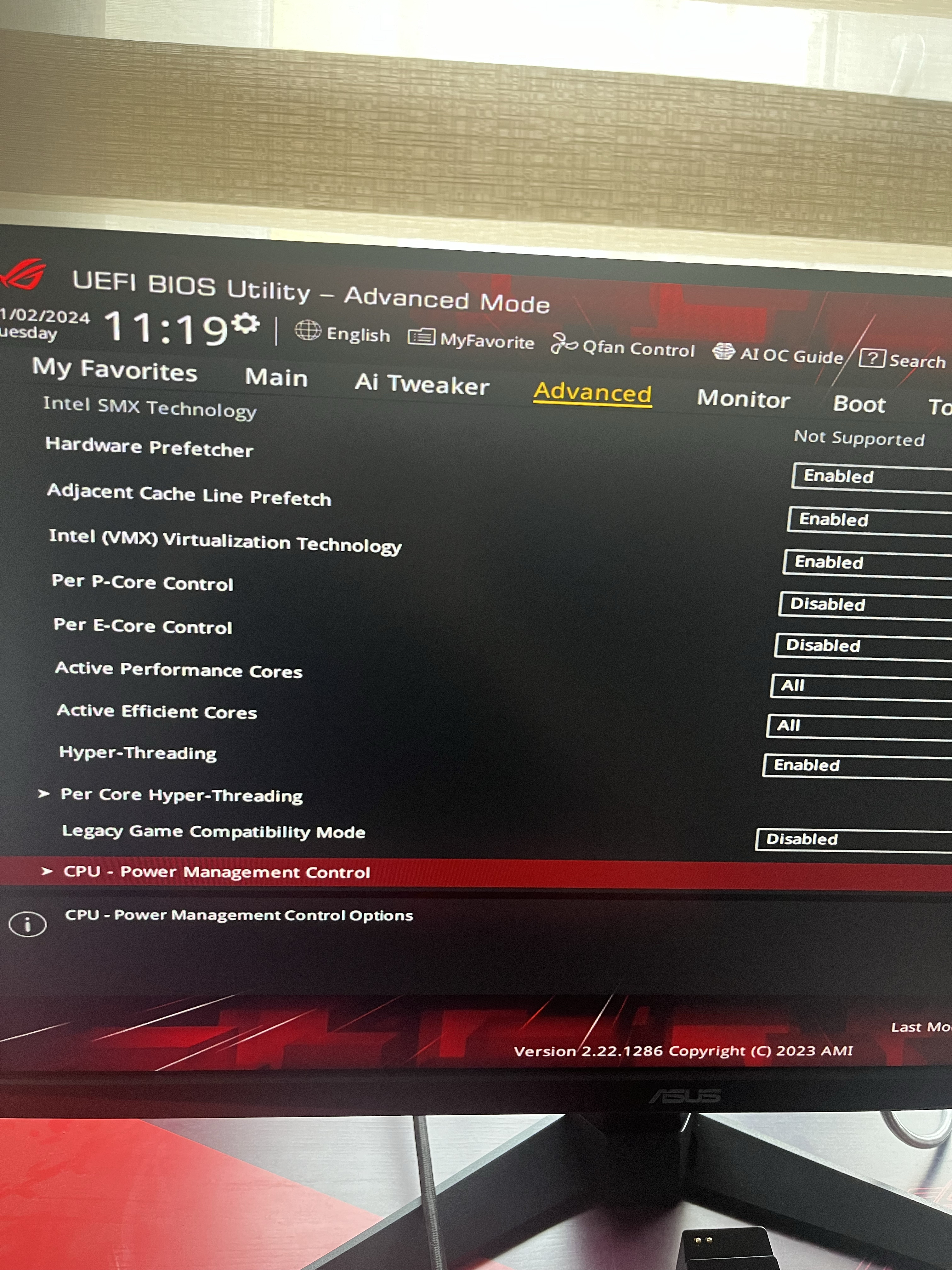

2 yıl (1756 mesaj)
Merhaba hocam öncelikle iyi seneler dilerim . Bir sorum olacaktı
HT kapatmamız bu ayarla yeterli olur mu ?
Bir de 14900kf serisi için Thermalright lga-bcf kullanmalımıyım sizce

2 yıl (18973 mesaj)
Selamlar hocam, çok teşekkürler sizlere de iyi yıllar dilerim.
Her ne kadar I9 daha fazla güç tüketiyor olsa da benzer ayarlarla başlayarak sıcaklıklarınıza göre yukarı doğru çıkabilirsiniz. Verdiğim ayarlarla HT kapatmanıza da gerek yok üstelik. EDP limit throttle uyguladığımız için bunu çözmüş oluyoruz zaten.

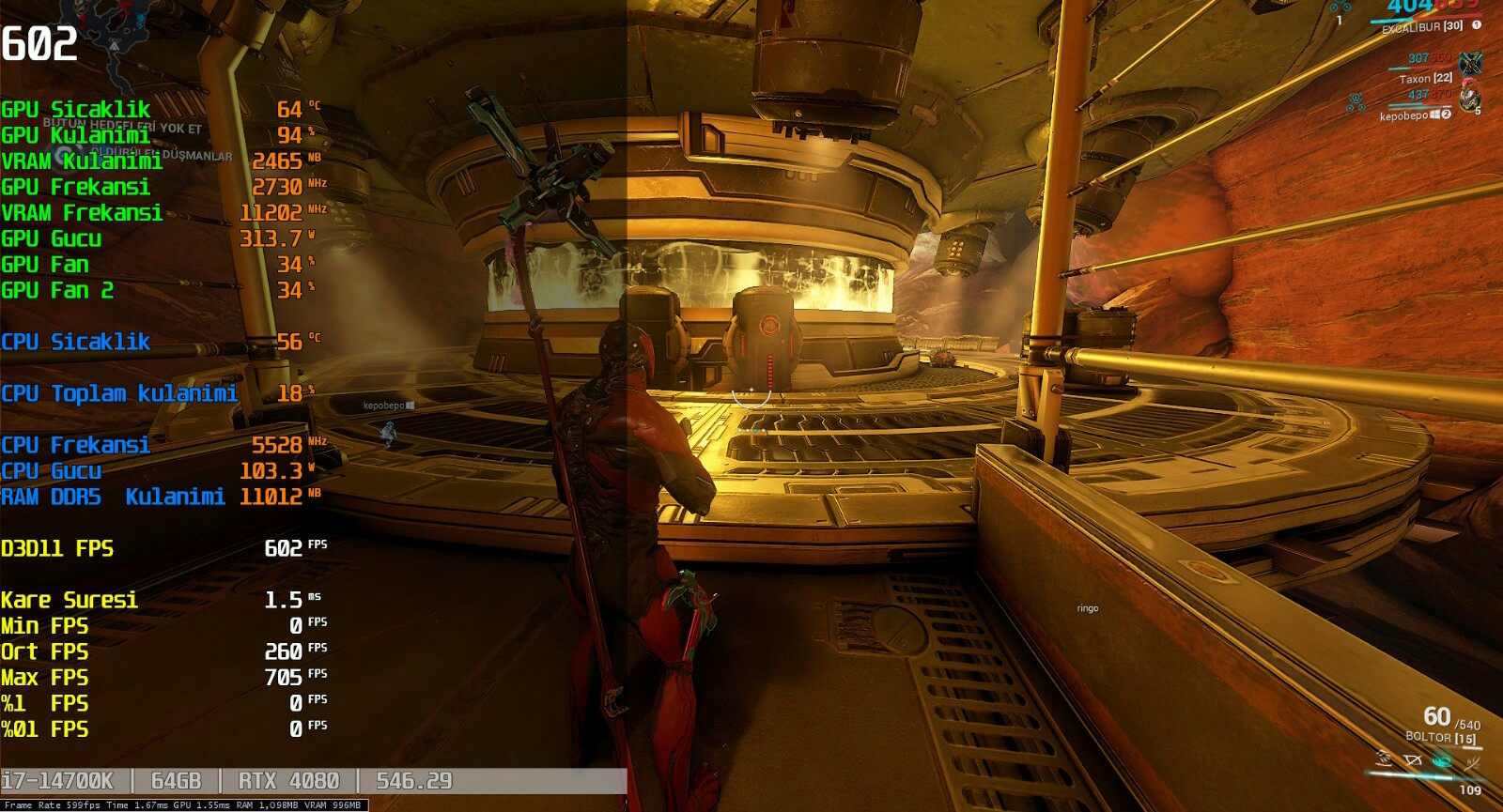

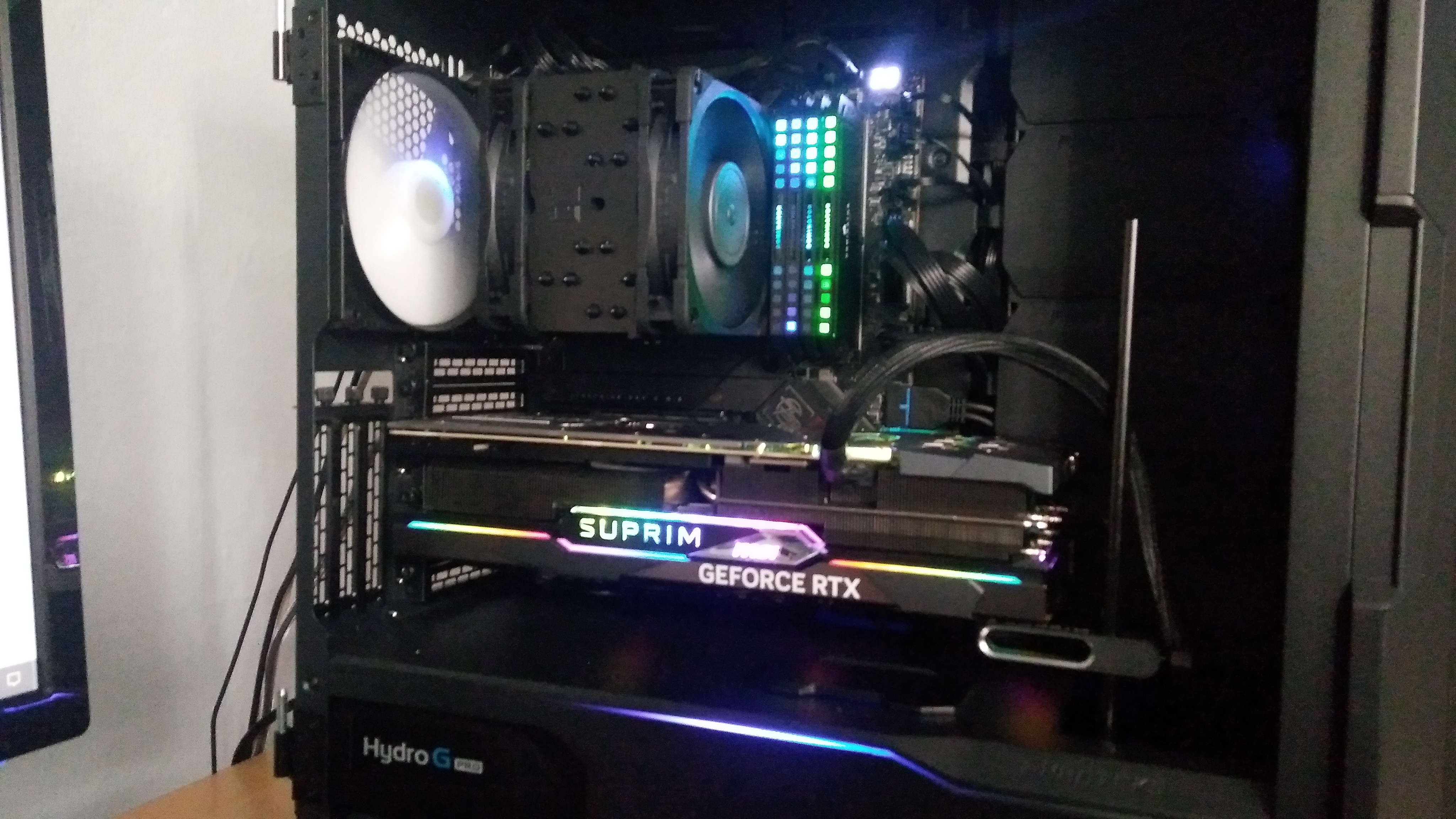

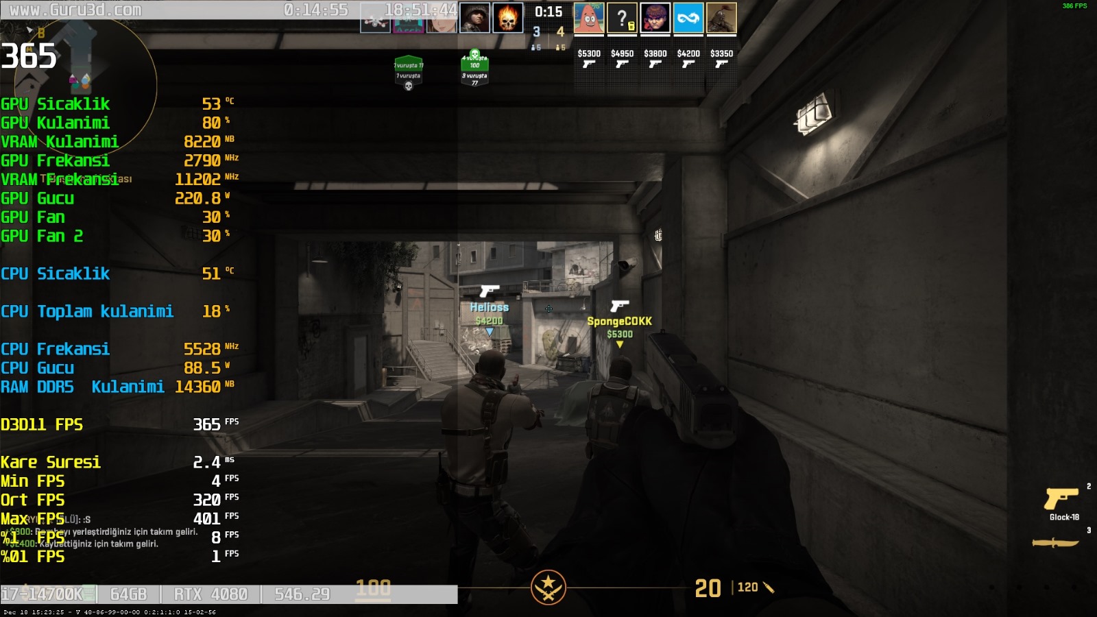

Bende 360mm vardı r23 te 101° oluyordu iade ettim noctua.chromax modeline geçtim hava soğutma r23 yine 100° ama benim için r23 değil oyun içi sıcaklıklar önenlmli ve durum ortada.
Arkadaşlar ekleme yapmak istiyorum her iki oyunda cou kulanımı neden %18 ayarları full açıyorum problem nerede acaba bilgisi olan varmı.
1080p kulanıyorum acaba 2k monitör geçsem dahamı farklı olur durum.

2 yıl (6128 mesaj)
Evet 14700k her ne kadar ısınan bir işlemci olsada, 360'lık orta kalite bi sıvı soğutma ayarları yapılmış bir bios ile 14700k'yı rahatlıkla çalıştıracaktır. Sizinkinde ya bir sorun varmış yada BIOS tamamen default ta ise buda yüksek ısıya neden oluyor olabilir.
İki soğutucuda zaten thermal limitde, ikiside 100 de çalışıyor demek yanlış thermal limiti kaldırsanız belliki daha da yukarı gidicek, yani 100c de kalmıyorlar sadece sistem ona göre kendini kısıyor diyebiliriz.
CPU'yu eğer oyunlarda test etmek istiyorsanız, Battlefield serilerinin 128 kişilik sunucuları iyi bir alternatif olur, çünkü çok ciddi CPU kullanımlarına çıkabiliyor, 2k monitöre geçmeniz muzzam bir ısı farkı yaratmaz cpu için. muhtemelen 3 aşağı 5 yukarı aynı kalacaktır.

2 yıl (18973 mesaj)
1080p de siz yükün bir kısmını işlemciye bindiriyorsunuz hocam. 4K'ya ne kadar yaklaşırsanız işlemciye binen yük o kadar azalır. Üstüne bir de power limit auto kullanıyorsanız anakart işlemci zorlandıkça W-A açar, bu da ısıya neden olur. Yukarıda yazdığım gibi limitlemelisiniz.
