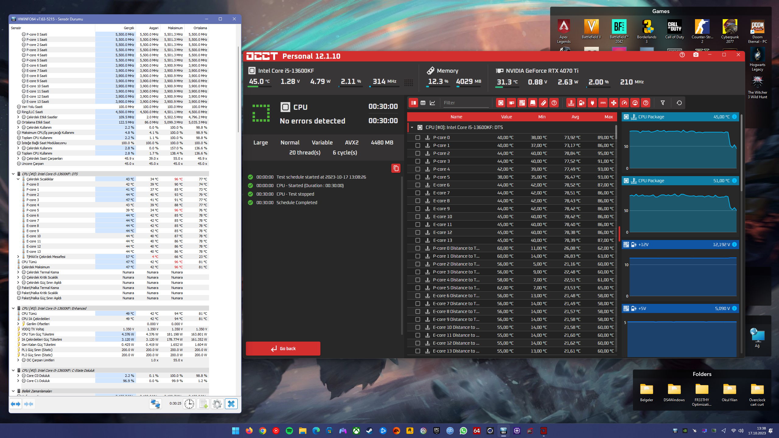

5.5 ghz 1.29v llc6 avx offset 0 ile occt testini geçti. 1.28 ile dahi error verdi. Sıcaklıklar da max 93 gördü occt ile. Bf2042de 70 derecelerde gördü max. Ssleri paylaşırım.181 watt civarında tüketim oluyor. Ben yine de pl 200w belirledim.
Corsair h100 rgb 240mm aio var yani çok süper bir şey de değil. Mx4 macun sürülü ama ptm7950 sipariş verdim. Onu uygulamayı deneyeyim. Sürekli macun derdinden sıkıldım.
Llc 7 ve 8 ile de deneme yaparım eve gidince.

LLC6’da voltajlar 0,25v kadar aşım yapacaktır. LLC8 ise 0 aşım verir. Dolayısı ile 3 ile 5C arasında bir sıcaklık avantajı yaratır. Ancak aşım olmadığı için voltaj yetersiz gelebilir. Haberlerinizi bekliyorum.
Termal macun konusuna çok takılmayın, MX4 gayet iyidir. İleride harcamayı soğutucuya yaparsınız.

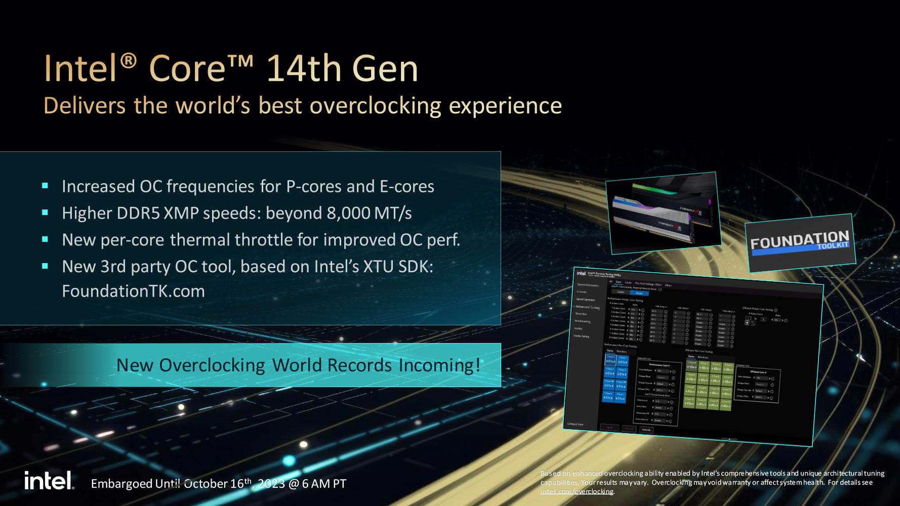

Intel, "...beyond 8000 MT/S..." demiş ama incelemeler aksi yönde; 13900ks, imc olarak 14900k'dan daha iyi:
https://www.youtube.com/watch?v=ZM4nJICJJdQ&feature=youtu.be
https://twitter.com/Buildzoid1/status/1714075746438729839
12. nesil ile 13. nesil arasında imc olarak iyileştirme vardı. Burada 100 mhz'lik frekans artısı var videoya göre 13900ks ile 14900k arasında, 14900k lehine ama imc daha kötü 13900ks'den.

Tabii ki farklılığı var da bu işlemcilere yeni nesil, refresh deniyorsa ben imc geliştirmesi beklerdim açıkçası ama yok görünen. Belki yeni anakartlarla farklı olur durum ama sanmıyorum. Ne olursa olsun eğer "Higher XMP speeds: beyond 8000 MT/s" diye reklam yapıyorsan karşılığı olması gerekiyor.

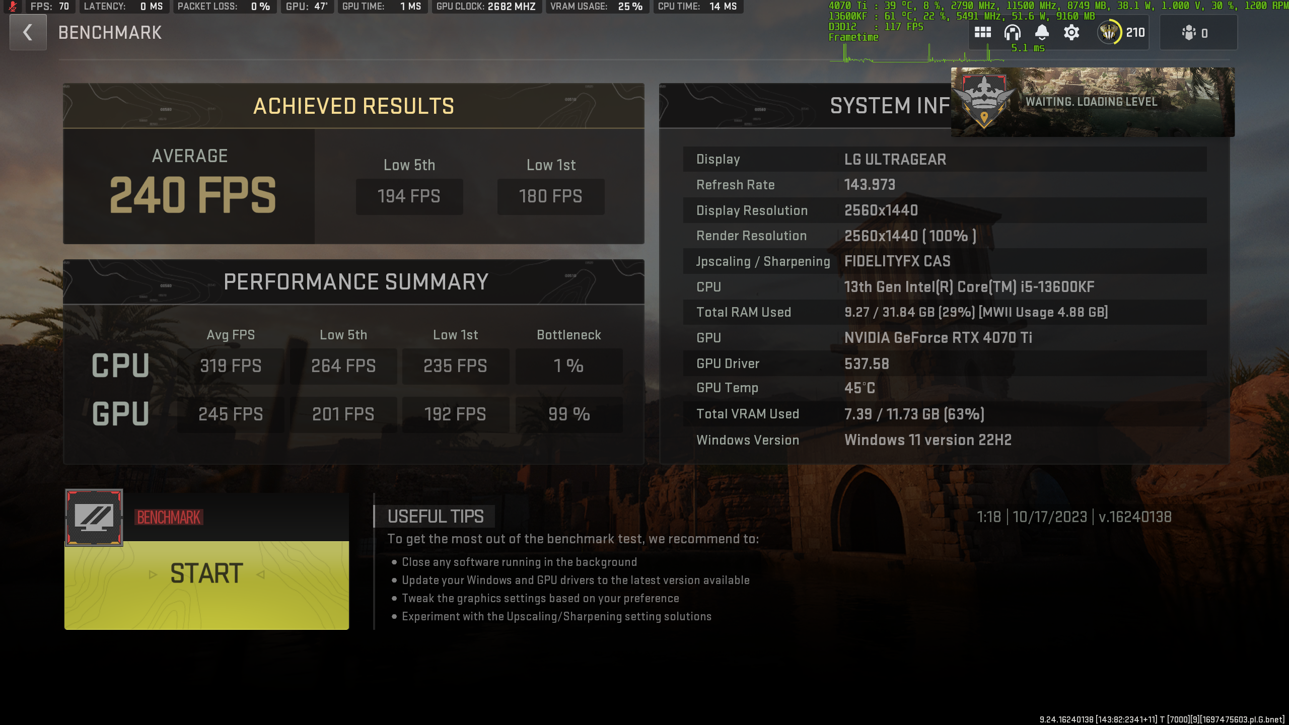

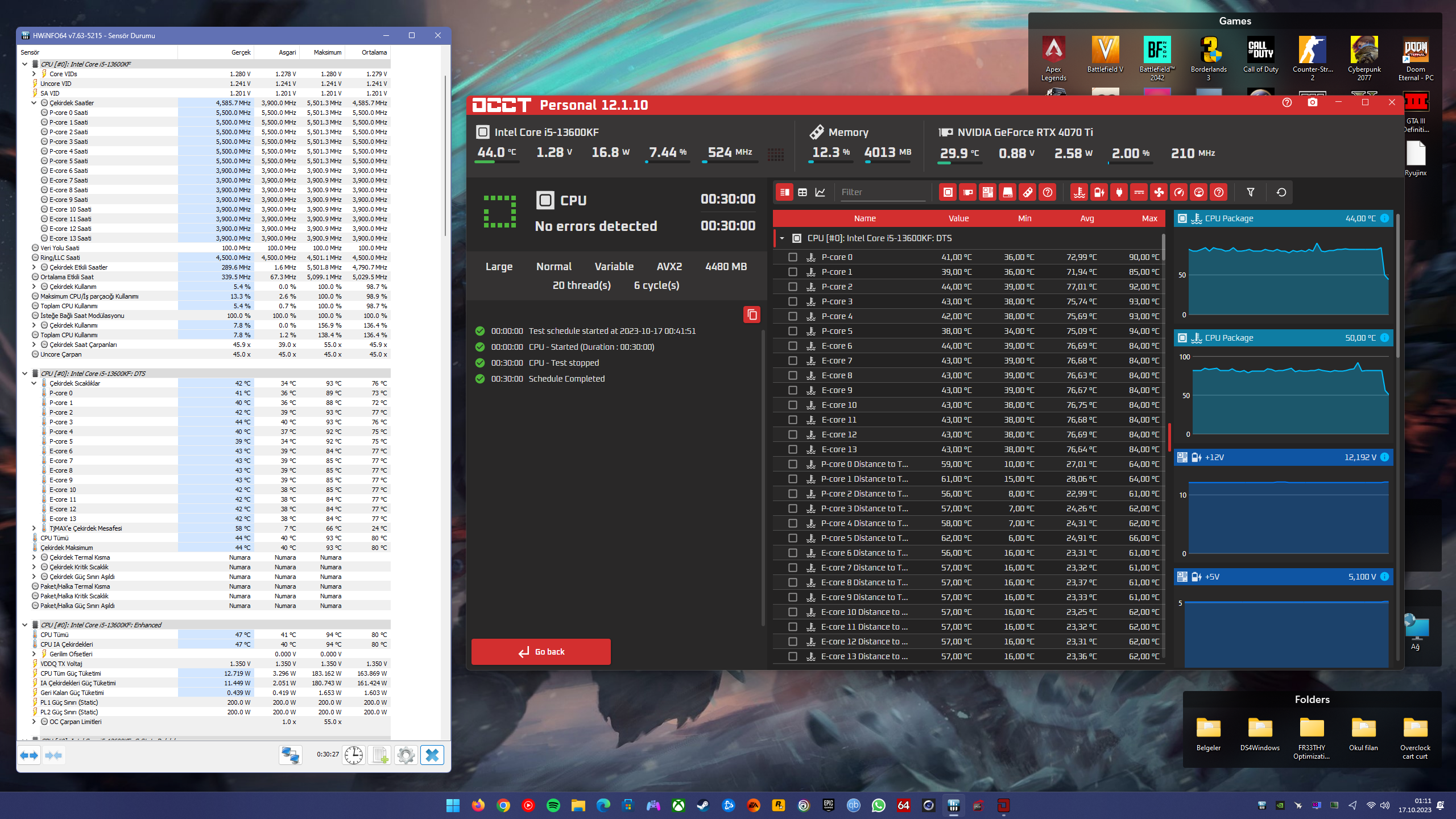

Nokta atışı bildiniz hocam, helal olsun. LLC8 ile error verdi OCCT. LLC7 ile testi geçti. Az önce yaptım testi. Öğlen hava sıcaklığı bir tık yüksek. Gece ciddi anlamda ortam sıcaklığı düşüyor bunun da etkisi var.
5.5 GHZ 1.29v LLC7 AVX Off. 0
5.5 GHZ 1.29v LLC6 AVX Off. 0
5.5 GHZ 1.29v LLC4 AVX Off. 0 Termal limit yemiş görünüyor. Demek ki anlık fırladı.

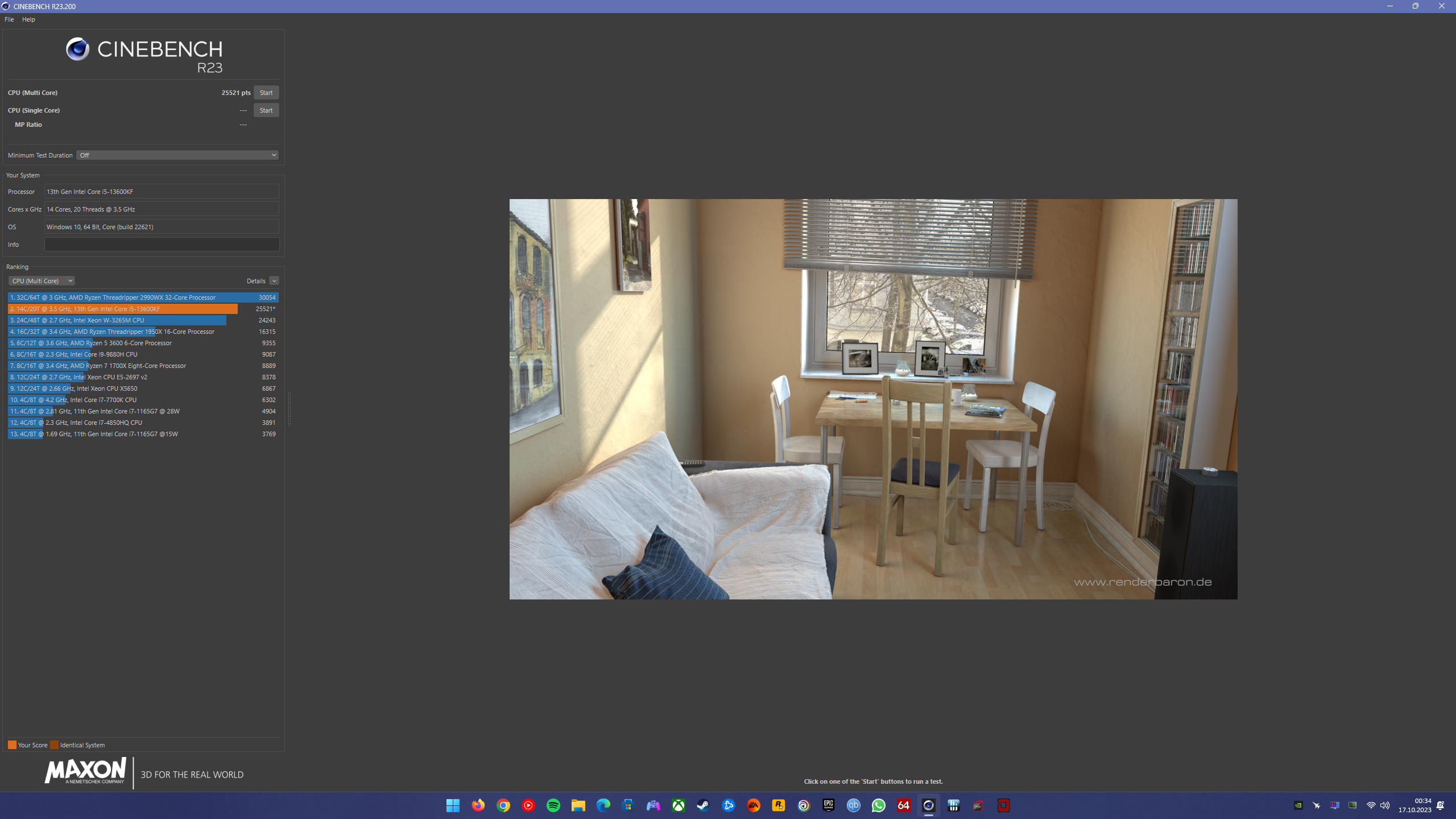

Cinebench R23

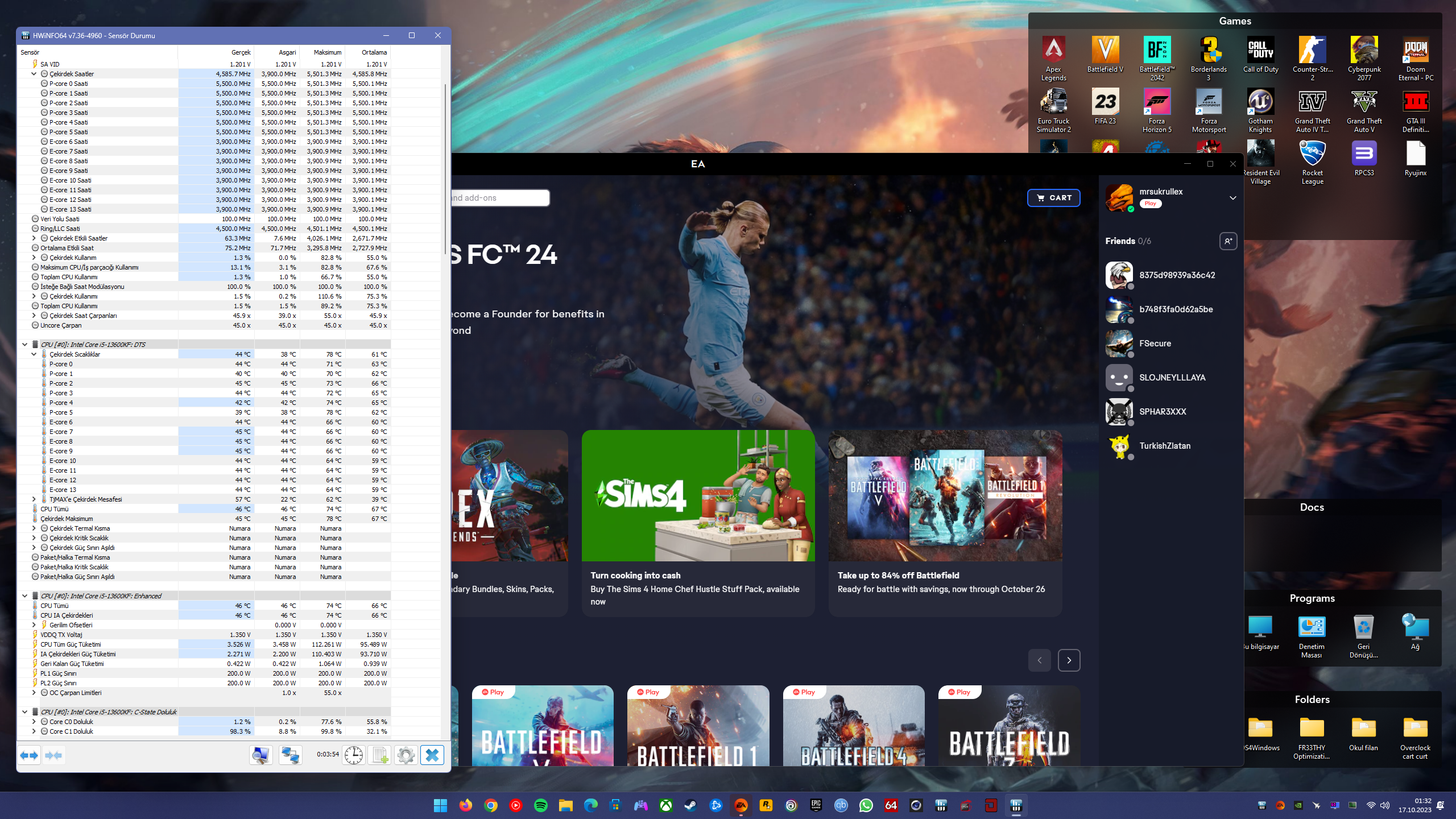

BF2042 sıcaklıkları
MWII Bench. Bunda dikkatimi çeken CPU avg. ve low fpsleri oldu. Artış var. Stok birkaç gün önce test etmiştim ama tekrar etmem gerekiyor.
İşlemci stokta. Sadece UV yapılı.
Ekstradan yapmamız gereken bir şey varsa söyleyin lütfen. Çok teşekkür ediyorum.

1,29v ve H100 için gayet güzel sıcaklıklar. Termal limit yememesi için işlemci max temp limiti 115C olarak ayarlayın. Boşuna %10 bandında cut yemeyin.

Yok hocam yeni nesil falan fasarya. Zaten mevcut 13. nesil ailesi 8000 bandı ve üzerinde rahatlıkla çalışıyor (yukarıda kendi değerlerimi görebilirsiniz). Aksine anakart tarafında adaptasyonun sağlanması nereden baksanız yine 3-4 ay sürecektir. Dolayısı ile yeni işlemci alacaklar, hazır sistem tam olarak oturmuşken, tercihlerini 13. nesilden yana yapsınlar derim.
