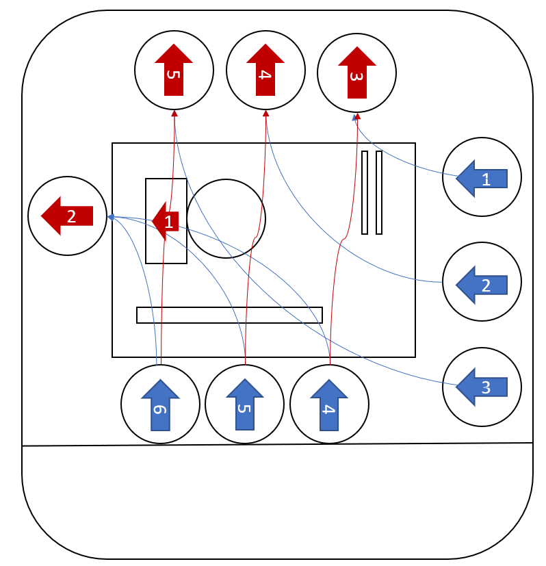

Selamlar hocam, sisteminiz üzerinden şöyle açıklayayım:
Lancool yapısı itibarıyla tamamen hava akışına odaklanmış ve bunu da en iyi yapan kasalardan biri. Dolayısı ile çok büyük bir hata yapmadıkça bu kasada negatif sonuç almak çok zor olur.
Yukarıdaki şekilde de görebileceğiniz üzere:
1 intake fanın görevi ramleri, CPU bloğunu ve anakart bileşenlerini soğutmak.
2 intake fanın görevi ramleri, CPU bloğunu, GPU backplate ve anakart bileşenlerini soğutmak.
3 intake fanın görevi GPU, NVME heatsinkini, CPU bloğunu ve anakart bileşenlerini soğutmak.
4 intake fanın görevi GPU, ramleri ve anakart bileşenlerini soğutmak.
5 ve 6 intake fanın görevi GPU, NVME heatsinkini ve anakart bileşenlerini soğutmak.
2 egzost fanın görevi CPU bloğu, GPU backplate ve anakart bileşenlerinden gelen sıcak havayı tahliye etmek.
3 egzost fanın görevi ramlerden ve anakart bileşenlerinden gelen sıcak havayı tahliye etmek.
4 ve 5 egzost fanların görevi genel bileşenlerinden gelen sıcak havayı tahliye etmek.
Dolayısı ile eğer ki siz 3 ve 4 nolu egzost fanı intake yaparsanız ramlerden ve temel bileşenlerin bir kısmından gelen sıcak havayı sistemin alt bölümüne, 2 ve 3 nolu intake fanların da desteğiyle, basarsınız.
Size 3 ve 4 nolu fandan soğuk hava geliyor olabilir, ancak hava sirkülasyonun devam edebilmesi için önerim bu fanların egzost olarak kalmaları yönünde olur.

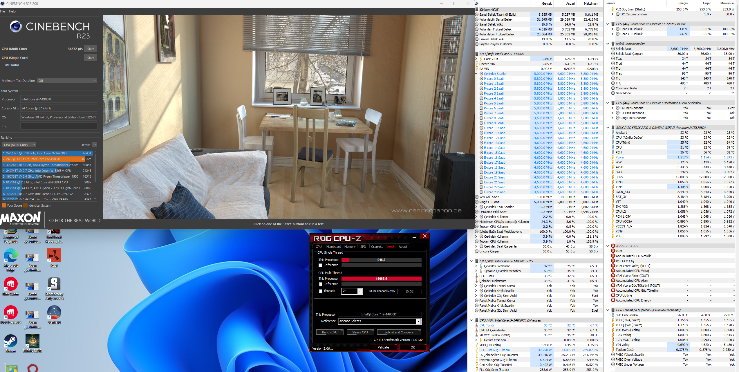

Herkese merhaba,
Dün akşam @s1Lv3r hocamın çok büyük emekleri ile 14900kf üzerinde minimum voltajda stabiliteyi yakalamak için uğraştık.
Geldiğimiz noktada, P58 , E46 , R50 1.25v HT OFF LLC6, yükteki Vload min voltajımız ise 1.154 ile bu değerleri yakaladık. Soğutma daha iyi olsa daha iyi değerler elde edebiliriz. 1.24V ( V load 1.14v ) ile de tek Run R23 alabiliyoruz.

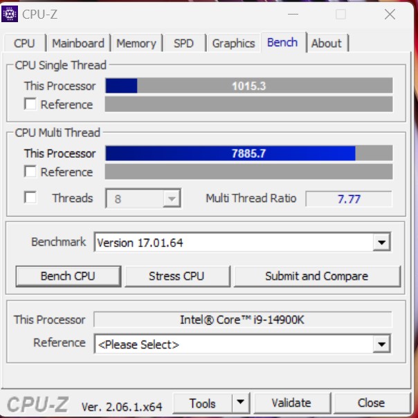

fastest derken hocam clickbait şakanızı beğendim güzel espri bu arada 6.2ghz cpuz single core scorenuz biraz düşük geldi rekor demişsiniz ama

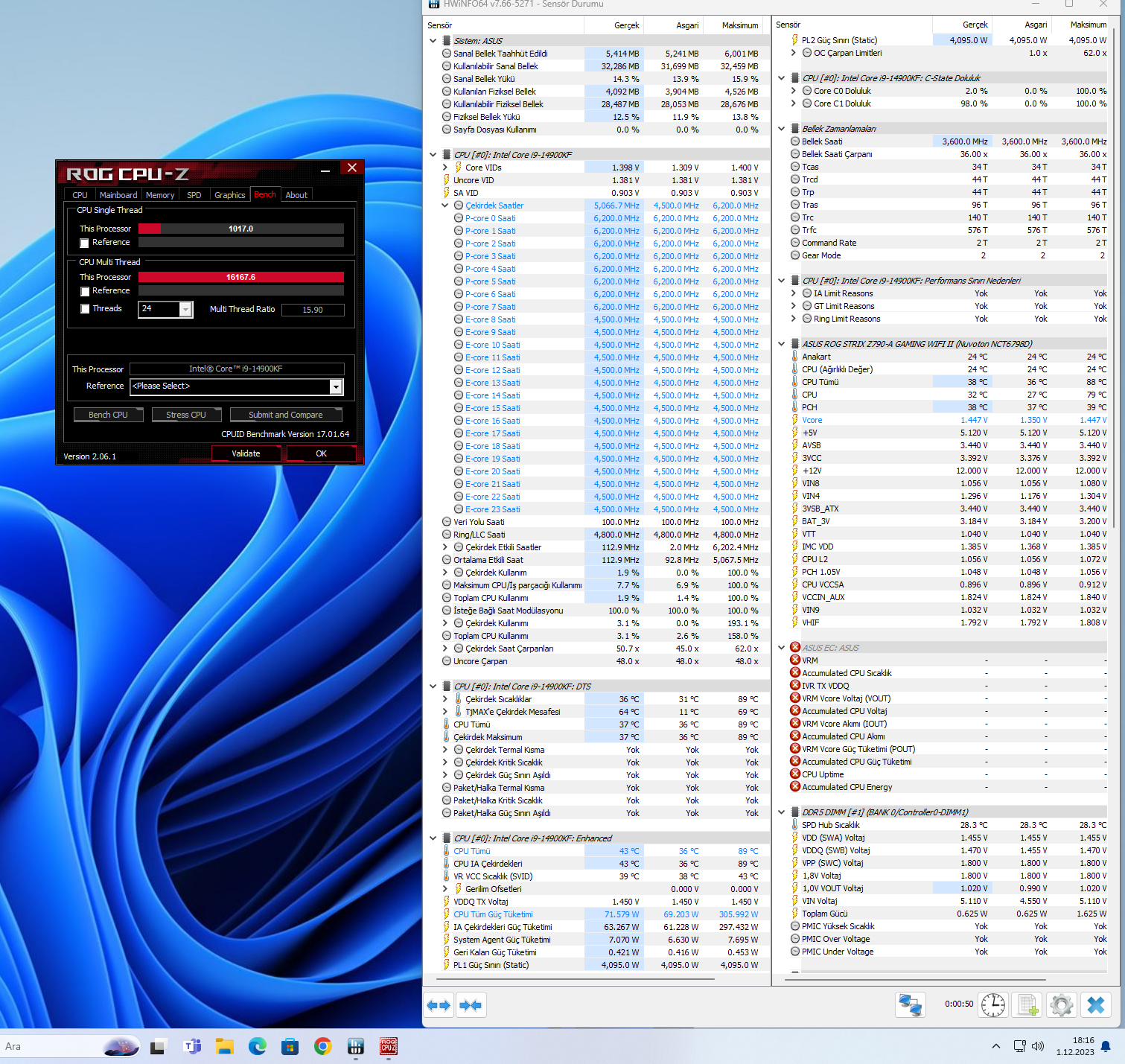

Selamlar,
Skoru biraz daha geliştirdim, 6.300 de görüntü alabiliyorum ama kararsızlık mevcut AİO ile ;
P62 E45 R48 HT OFF Vload 1.35V
Single : 1017
Multi : 16.167,6 ( 16.400 leri de gördüm ama Single score dalgalı olduğu için denk gelmedi :) )

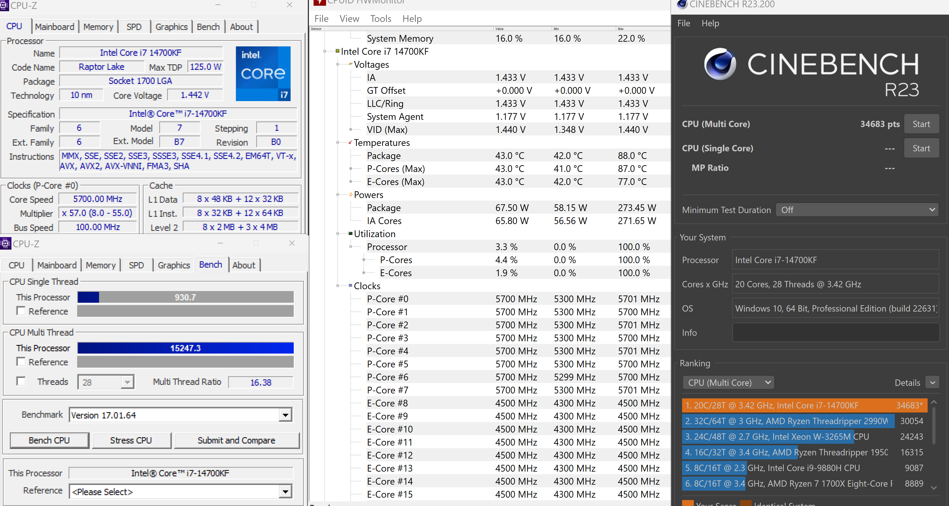

14. nesil özelinde konuşmak gerekirse, çöp, rezil, silikon israfı diyeceğimiz bir işlemci yok. Çünkü hepsi bir önceki neslin en iyi çiplerinden oluşuyor. Sadece daha önce de çokça konuştuğumuz üzere çok fazla manual ayar isteyen bir işlemci serisi.
Sadece örnek vermek için eklemem gerekirse 1,35v (adaptive offset +0,05), 350W işlemci limiti, LLC8 ile aldığım değerler:
Fanlarım sadece 800rpm de dönerken aldığım değerler bunlar.
Eğer siz kendi işlemciniz için doğru limitlemeleri yapmaz, videolardan gördüğünüz kopyala yapıştır değerlerle sonuç almaya çalışırsanız 14900K'da alsanız sonuç alamazsınız.
