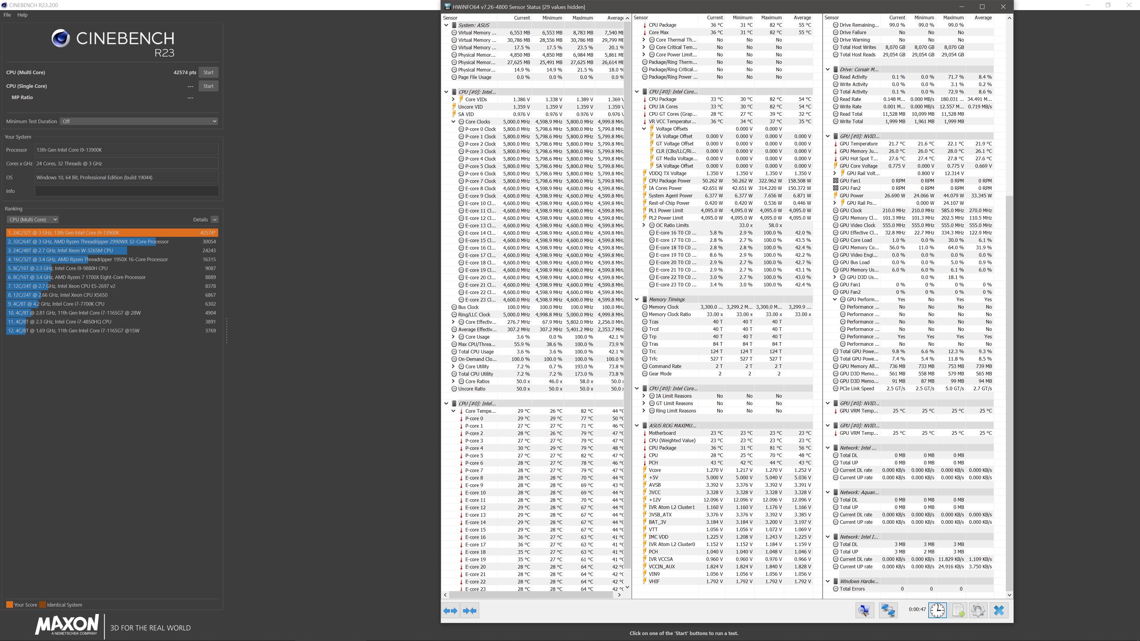

13900k test sürüşü 5.8p / 4.6e / 5.0r @1.28v llc7. llc seçimimden kaynaklı 322w
