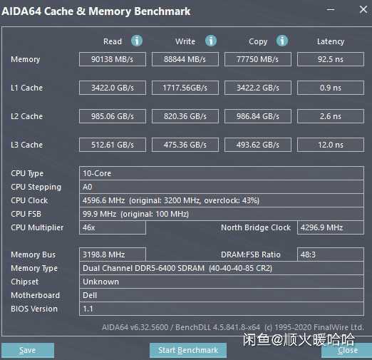

ohoho bugun gordum, aslinda burdaki olay islemci degil de ddr5 ram. Kendisine engineering sample giden arkadasima attim direk, sayi buyuk gorunuyor ama ddr4ten daha iyi hissettiriyor dedi. Hala son karari veremiyoruz maalsef.

Gayet güzel. Hangi ramleri kullanıyorsunuz? Ben şöyle bir şey gözlemledim yalnız rami yüksek hıza alınca Cpu IO ve CPU SA voltajları uçuyor bende. Sıcaklığın da artmasına neden oluyor. O yüzden geri çektim ram hızını. Daha düşük hızda düşük zamanlama ayarlamaya çalışıyorum.

İşlemci 10600kf kalanlar aynı sistemi kullanıyorum .
Cl 14 14 14 30 320 1.45v 3600mhz real n1
Kullandığım değerler bunlar.
43 ns alıyorum.
