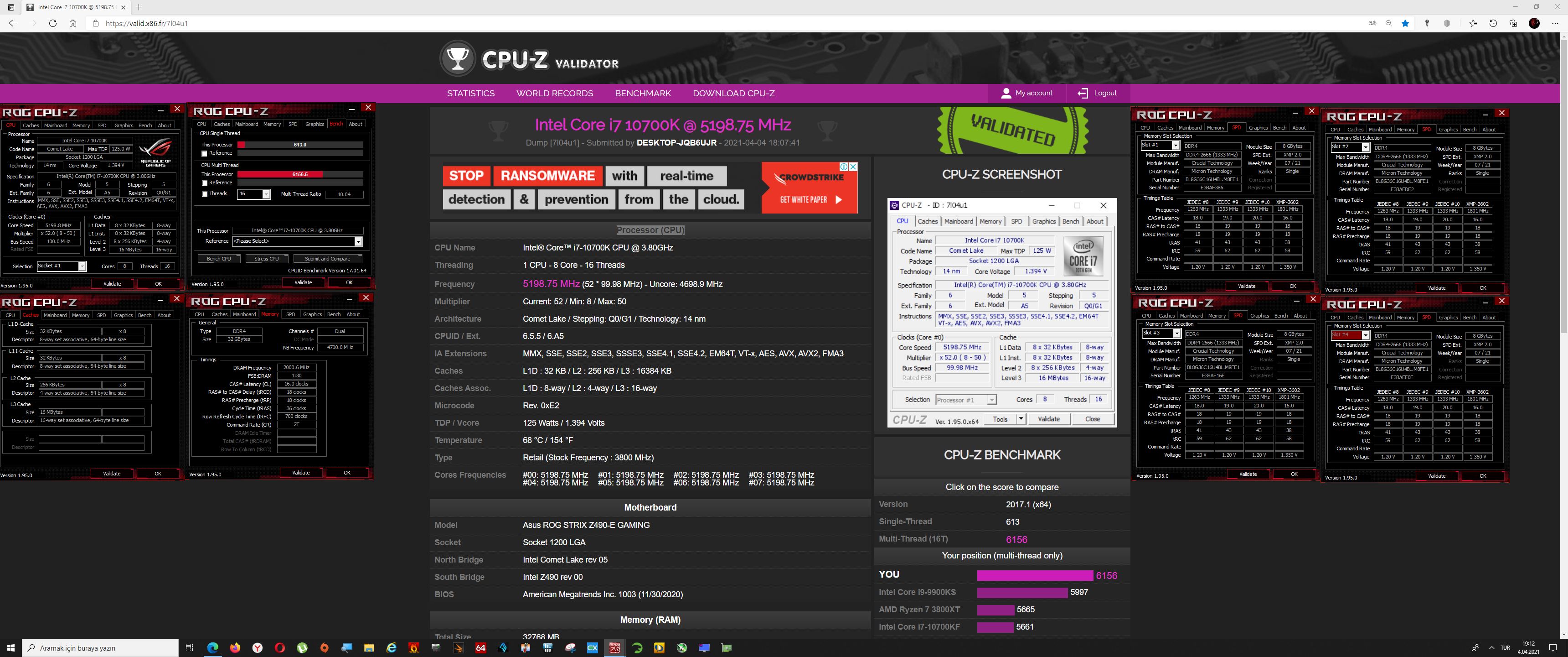

sakiri' nin tavisye ettiği 1003 biosu bana yaradı
Satılık İntel i7 10700 K 2750TL. 5200 mhz görür... » Sayfa 1 - 1 (donanimhaber.com)
Değerler nasıl 47 ring all core 5200 mhz. 3 saate yakın bfv oyun sonrası kasa kapakları acık. ortam 19-20 derece.

Oyunlar için çok iyi görünüyor.
Fakat Avx muhabbetine girince 5200 mhz de. 300 watt isteyecek bir işlemciden bahsediyoruz.
Oyunlarda 130 watt sınırını aşmadığı için işlemcinin gerçek yüzünü göremiyeceksin.
4 yıl
haklısın arkaşım. gpu cekırdek kullanım yuzdeleri orda hw infoda gözükmekte. zaten oyun dışı yaptığım bir olay yok benim.

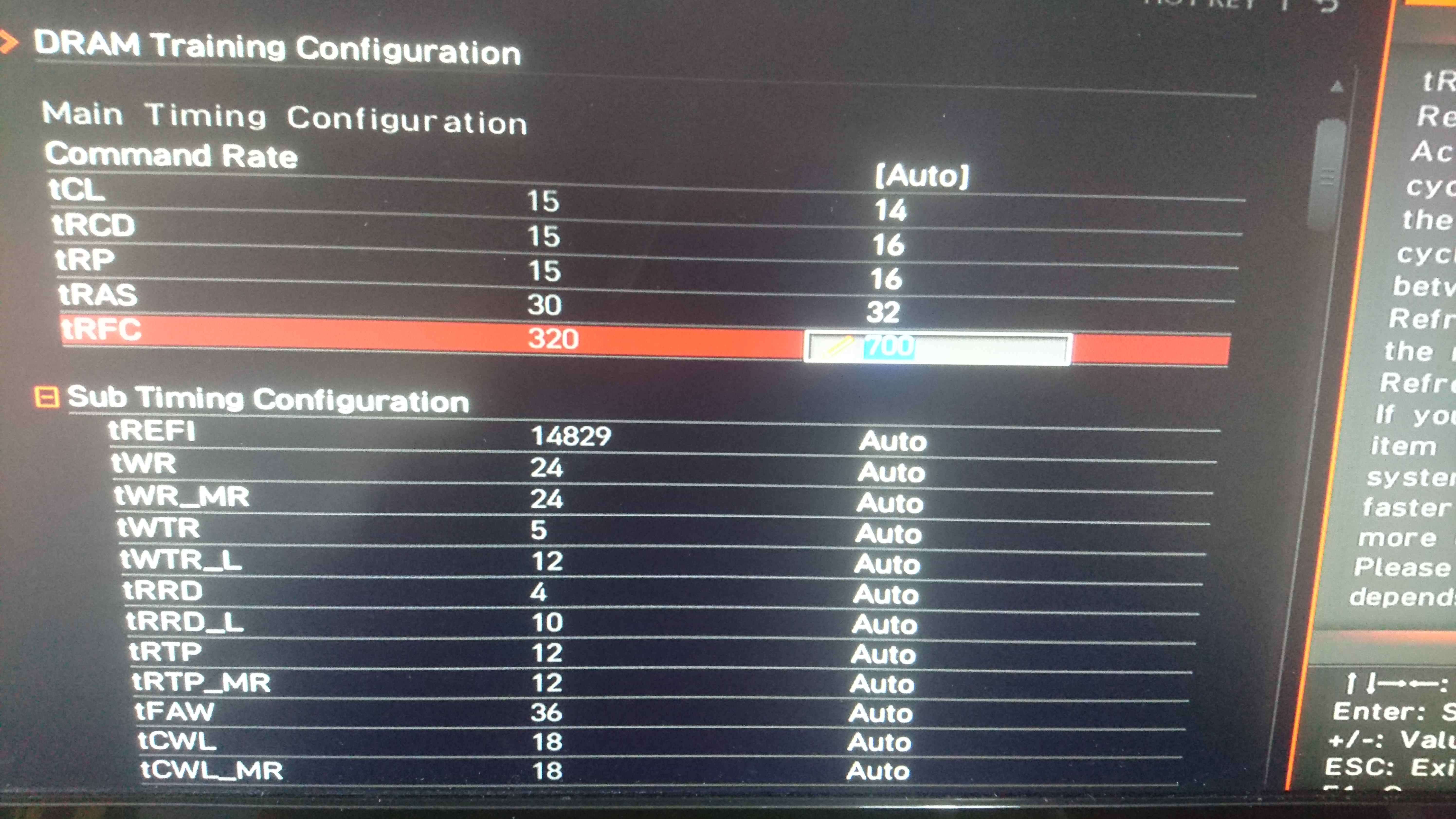

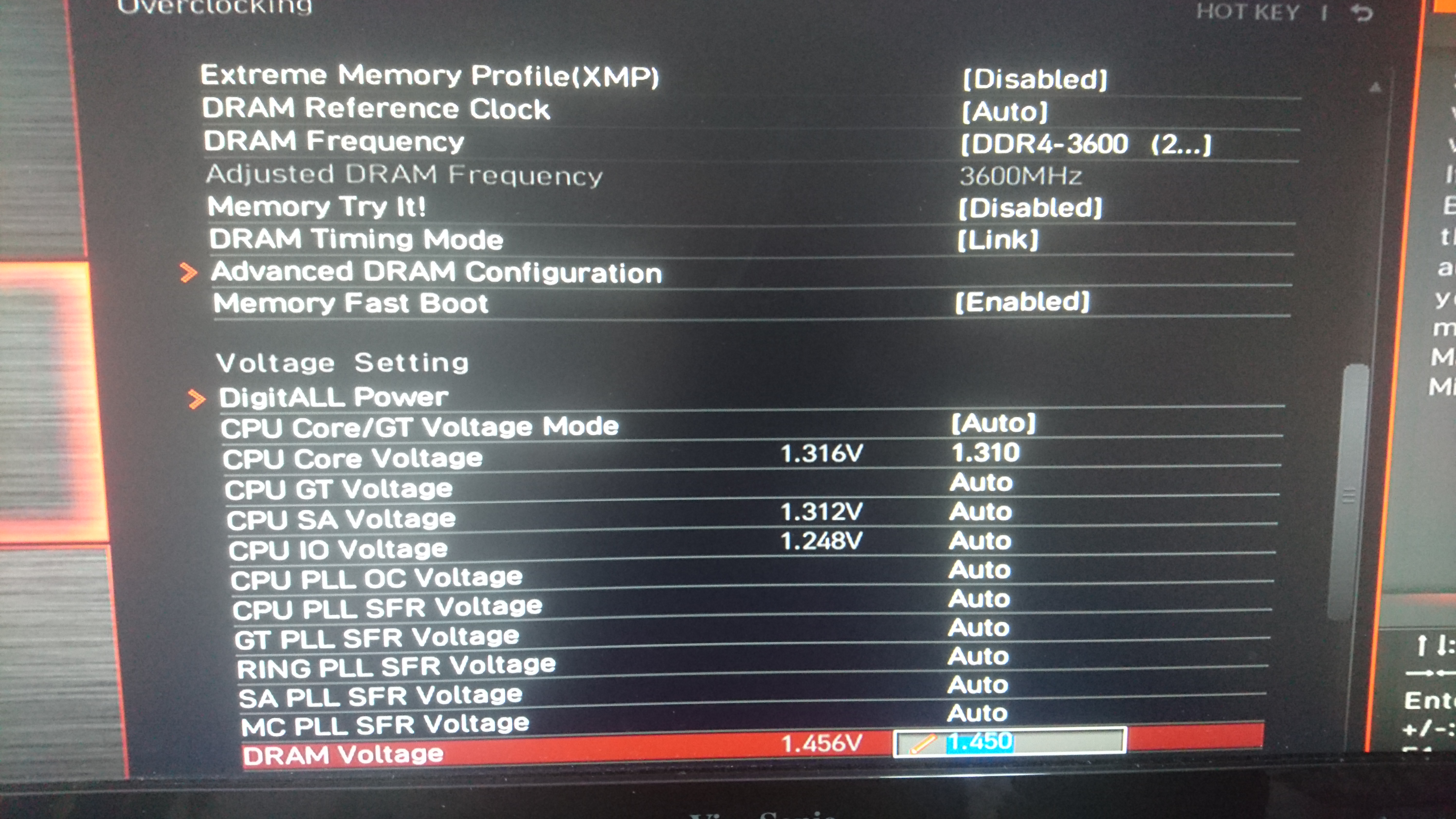

Orijinalden alıntı: acura07
bende 10850k sandım peh
soğumuyor soğusa sanırım stabil olacak. 1.30 ile pc acılıyor 1.35 ile sanırım stabıl olacak
https://valid.x86.fr/18z31z
ttps://valid.x86.fr/7l04u1
trfc yi kaça çekmeliyim sence bu ayarlarda ?
anca bu skor alabiliyorum.

600 un altına mumkunatı yok inmedi :) crucialler varken.
şuan 300 ile kullanıyorum viper 4000 var :)
700 veriyorduya. satandartı 631 di onu denicem şimdi. sistem açıldı oyunlarada nasıl fılan bakıcam.
4 yıl
xmp bile acmıyor 600 altında
4 yıl
631 actı o 700 'lü değerlerimde oytunda denicem ilk sonra memtest.
