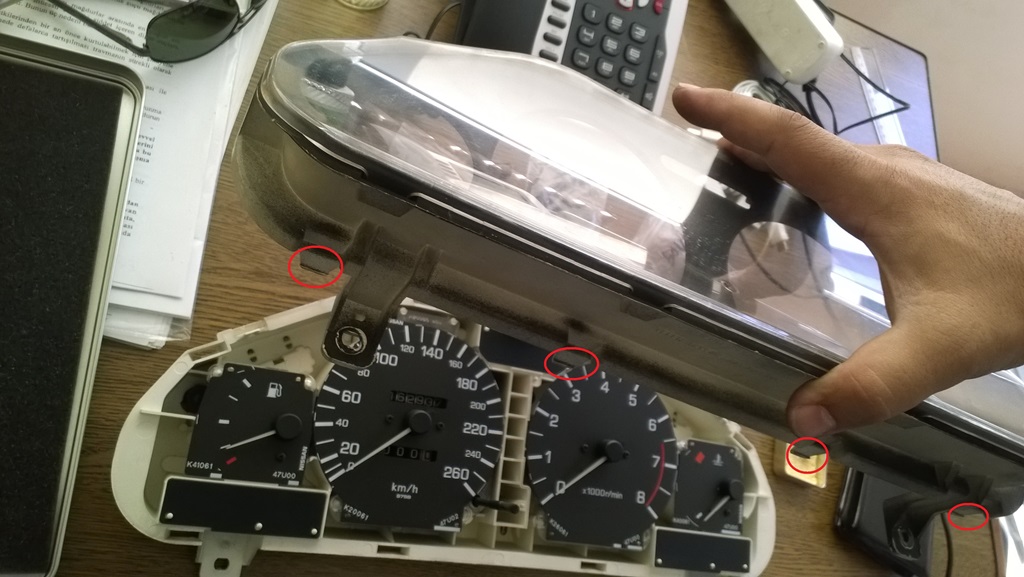

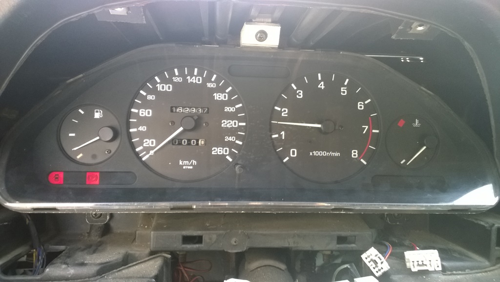

Ne zamandır devir saatim bir kısım araç sahiplerinin de daha önceden anlattığına benzer bir problem ortaya çıkarmıştı. Uzun süredir el atmaya fırsat bulamamıştım. Artık tamamen çalışmamaya başlayınca da söküp artık çaresine bakayım dedim. Bir yandan tamir ederken diğer yandan da fotoğrafladım. Kendisi yapmak isteyenler olur diye mümkün olduğunca ayrıntılı anlatmaya çalışacağım.
Ben daha rahat çalışabilmek için buradan başladım işe. İşaretli yerleri yıldız tornavida ile sökün. Ve bu kapağın üst taraftaki parçasını yerinden çıkarın. Alt kısmı çıkarmanıza gerek yok. Direksiyon mandalını indirip direksiyonu en aşağı alın.
İşaretlediğim iki vidayı sökün. Çerçeveyi dikkatli bir şekilde özellikle alt kısmından çeker çıkarın.
Bir önceki fotoğraftaki iki vidayı söktükten sonra bu fotoğrafta işaretlediğim bu iki klips tutuyor bu çerçeveyi. Buna dikkat edin. Çerçeveyi yerinden ayırmadan gösterge aydınlatma düğmesinin soketi ile Arka cam buz çözücünün soketini tırnaklarına basarak çıkarın.
İşaretlediğim üç vidayı söktükten sonra gösterge panelini dışarı alın. Arkasında bulunan üç adet soketi tırnaklarına basarak yerlerinden çıkarın.
İşaretlediğim tırnakları kurtararak (Arka tarafta da var bu tırnaklardan) panelin ön camını çıkarın.
Eğer sadece devir saatini sökecekseniz fotoğrafta işaretlediğim 3 vidayı sökmeniz yeterli. Ben incelemek için tamamını söktüm aldırmayın.
Bu vidaları söktükten sonra bütün göstergeler boşa çıkacaktır.

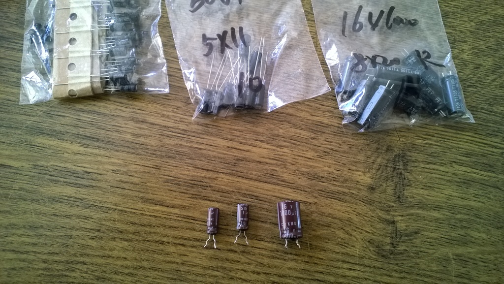

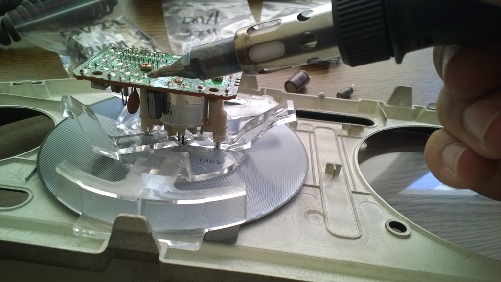

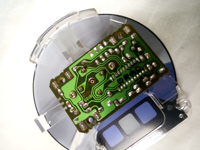

Devir göstergesinin arkasındaki elektroniik kart üstündeki işaretlediğim lehimlere karşılık gelen kapasitörleri havya yardımıyla çıkarın. İki adet 50v 1 uF ve bir adet 16 v 1000 uF değerindeki kapasitörü değiştirin. Forumun başlarında 50 v 2.2 uF olanı da değiştirin yazıyordu ancak ben değiştirmeden şansımı denemek istedim. Bu üçünü değiştirdikten sonra sadece soketlerini takara araç üstünde çalışıp çalışmadığını kontrol ettim çalıştığını görünce bu sonuncuya dokunmadım. Tabi arıza bunlardan birinde ya da birkaçında olabilir. Kapasitörün nasıl ölçüleceğini bilmediğimden ben üçünü de değiştirmiş oldum. Kapasitör ölçümü yapmayı biliyorsanız sadece arızalı olanı da değiştirebilirsiniz.
Ve sonuç
