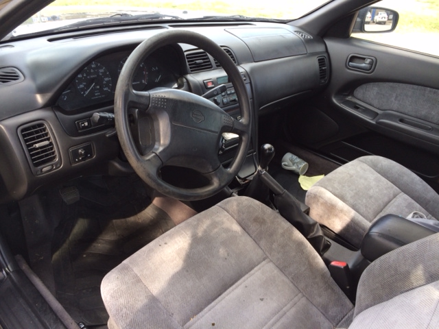

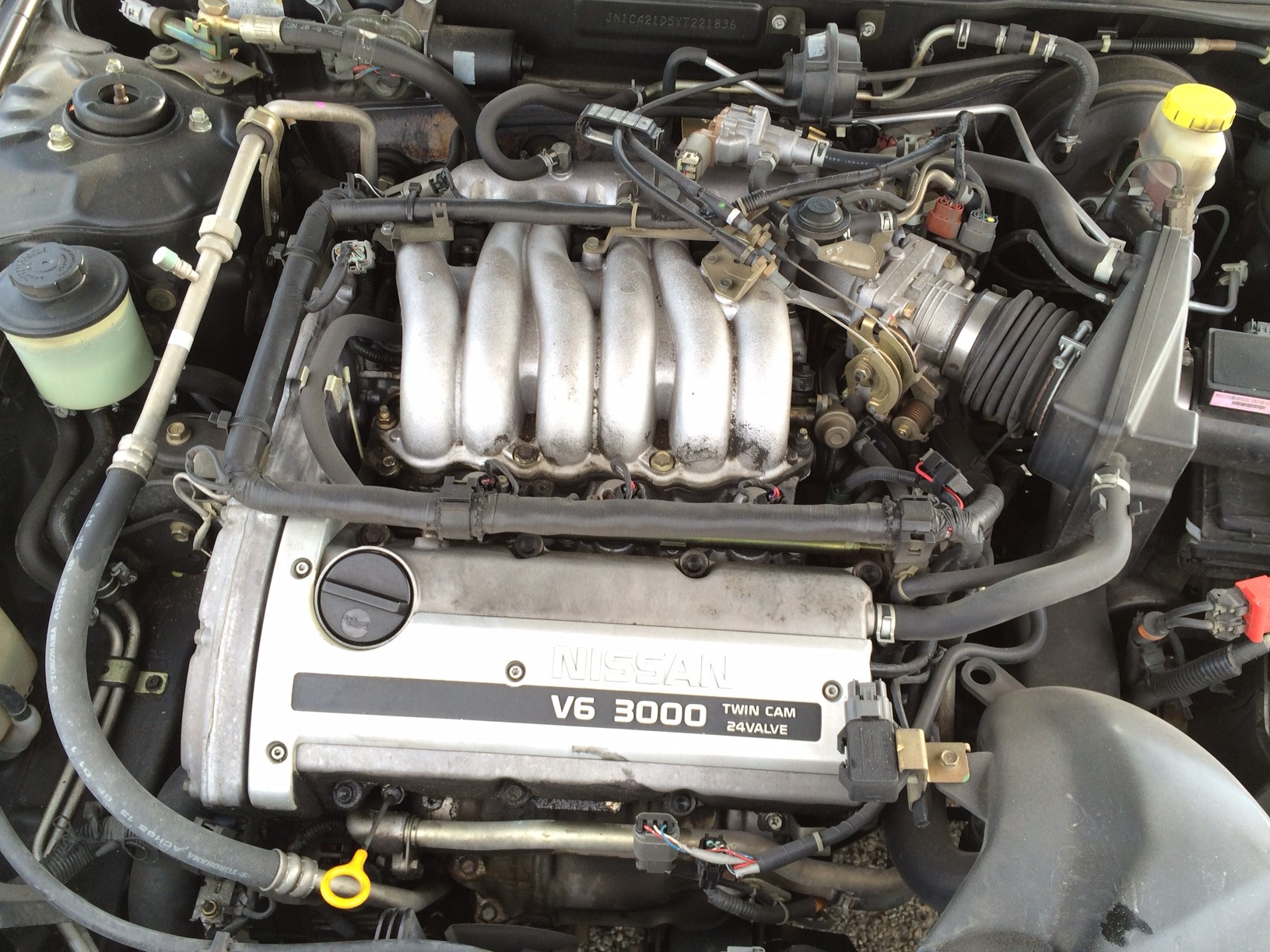

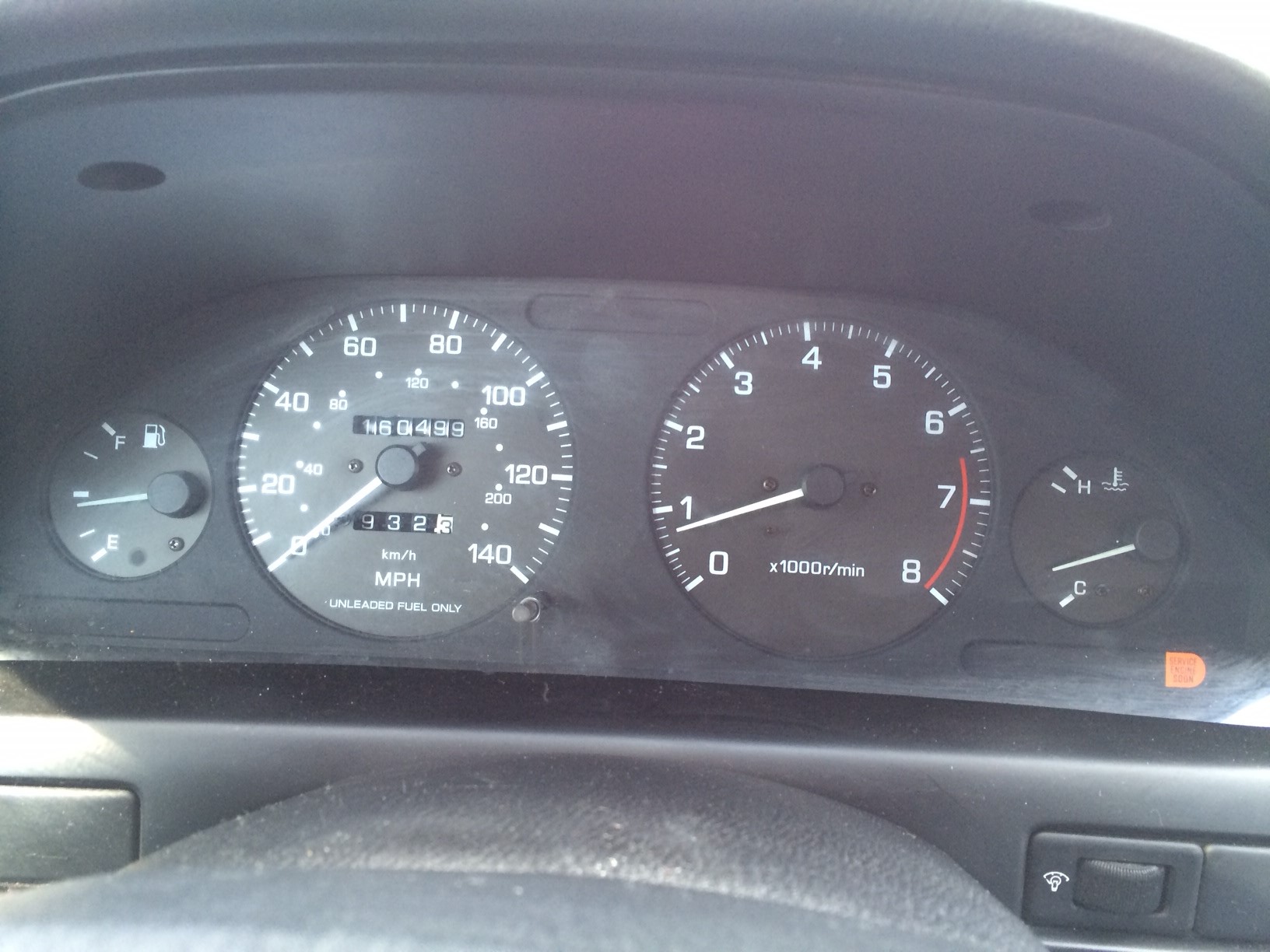

araba burda haliyle cok ve fiyatlar ulkemize gore cok uygun. ben civic almak uzere yola cikmistim. dusuk modellere cok para istiyorlar diye kizdim. yoldan gecerken maximayi begendim ve aldim. ozellikle duz vites benim icin cok onemli. burada otomatik vites agirlikta oldugundan bulmasi da zor aslinda. araba ucuz, parca ucuz, benzin ucuz ama gel gelelim iscilik cok pahalli.
egzos muaynesini gecebilirsem arabanin eksiklerini tamamlayip uzun bir sure binmek istiyorum insallah. bugun yag degisimi yaptirdiktan sonra resim cektim sizin icin. kusura bakmayin yagmur yagacak diye yikatmadim arabayi :)

maşallah hocam, 3000 ve manuel olması harika olmuş. kazasız belasız binin inşallah.
