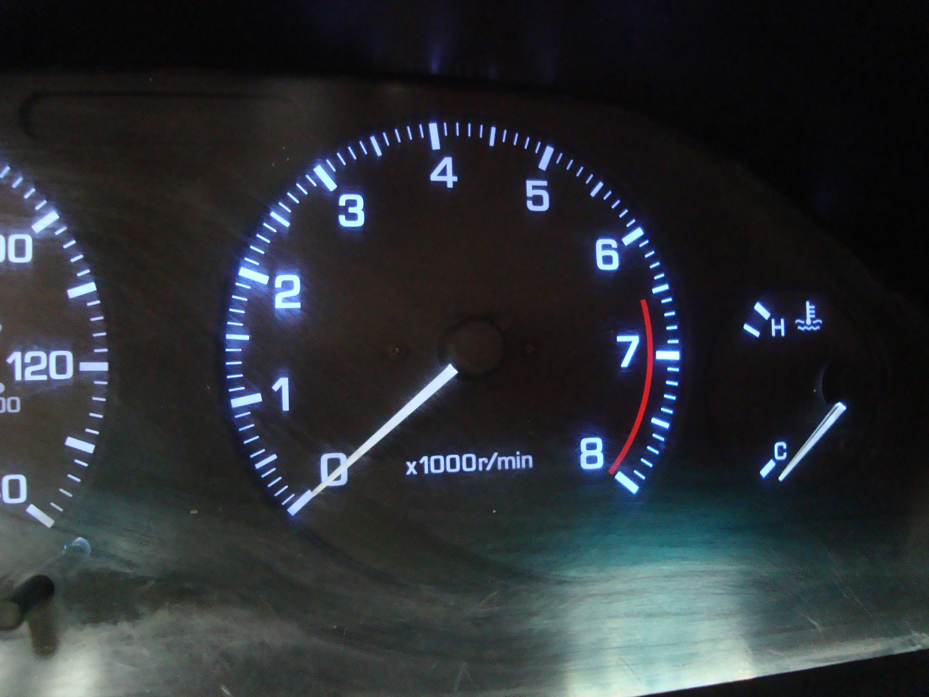

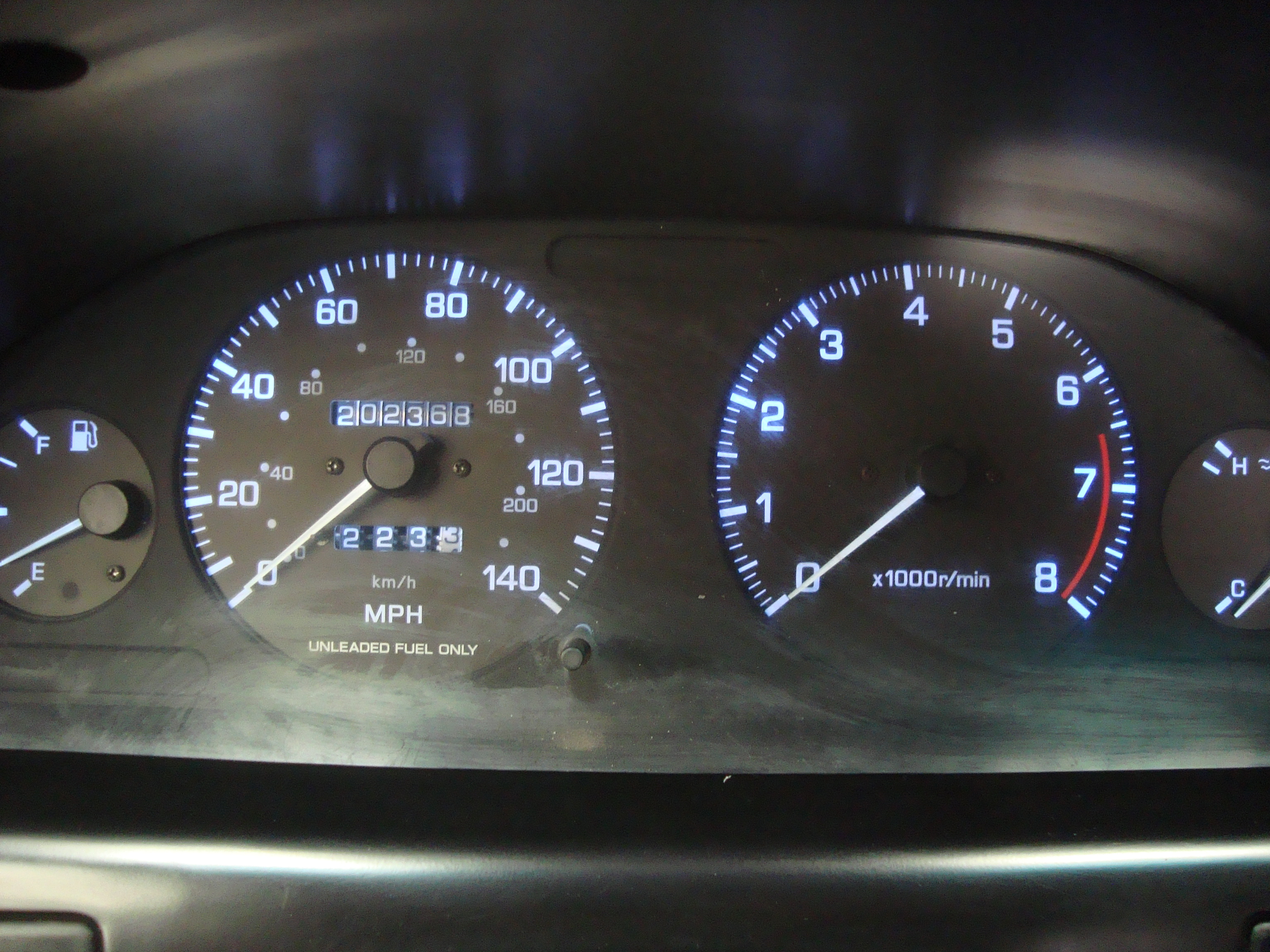

aracımda led uygulaması yaptım tavsiye ederim süper görünüyor....
ayrıca sadece yarım saat vaktimi aldı çok pratik....
saygılar..
