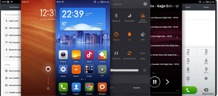

Arkadaşlar MİUİ Rom kullanmak isteyipte türkçe dil desteği eksikliği nedeniyle kullanamayan arkadaşlar için linkteki romun;http://www.needrom.com/download/inew-v3-miui/ türkçeleştirmesini yaptım.Görsellik ve özelleştirebirlik açısından miui rom gibisi yok açıkcası.kullanmak isteyenler linkteki ROM Dosyasını indirerek;( https://yadi.sk/d/PT0PGiPObkUJw ) kurulumu yapabilirsiniz.Romu kurmadan önce Wipe Data Partition,Wipe Dalvic Cache,Advanced;Fix permission yapmanız önerilir.
Not; MİUİ GAPPS uygulamalarınıda (Google Play Store) gibihttp://media.celogeek.com/roms/android/miui/gapps/miuiandroid_gapps-4.2.2-small_signed-8012.zip linkinden indirerek Recovery moddan kurabilirsiniz..
