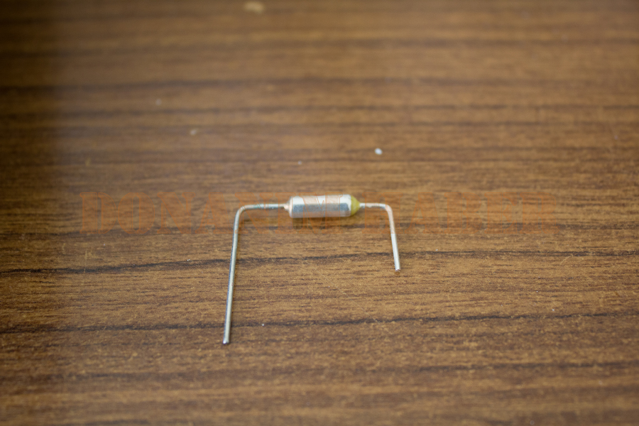

Neyse giriştim ve söktüm torpitoyu. Gerekli testleri yaptım, önce avometre ile ölçtüm ve Termik çalışmıyordu yanmış. Sonra kısa devre yaptırdım ve fan kademeleri mis gibi çalışmaya başladı. Sanayiye gittim parçacılara sordum tek bir yerde vardı komple plastik halinde tıpkı internette satılanlar gibi onun fiyatı da 75 TL idi.
Yedek parça da çok geldi ufak bir termik yüzünden 75tl vermeye değmez dedim ve gittim elektronikçiye pinti.gif 1,5 tl ye aynısını buldum ve değiştirdim mis gibi oldu.

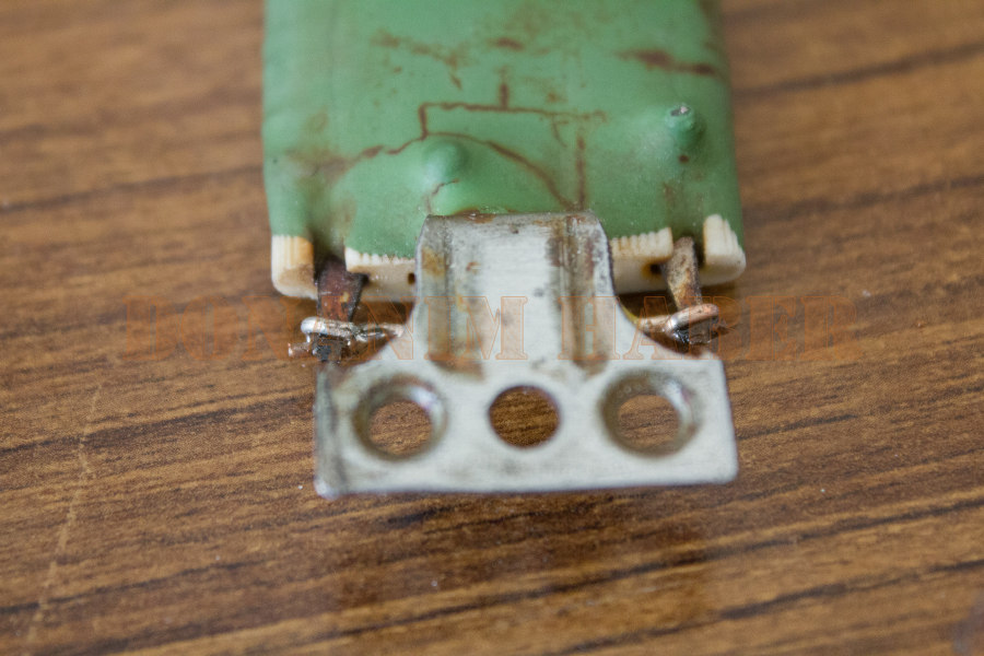

Yanan ve değişmesi gereken parça bu kapağın altında ve 2 adet somun vida ile tutturulmuş. 6mm olması lazım.
İşte yanan parçamız daha doğrusu ucundaki direnç yani termik yanmış.
Önce bir elektronikçide 200 derecelik termik buldum sonra bir yerde de 195 olanını buldum. Orjinali ise 192 dereceye dayanıklı. Çok yüksek almayın, yoksa kısa devre yaptırmaktan bir farkı kalmaz.
Parçamızı kestik,
Alet edevatta tamam
Çıkartırsak daha iyi olur parçayı. Tabi sizin bileceğiniz iş;
Gelelim önemli noktaya. Acayip bir metal kendileri. Ve nedense lehim tutmuyor. Bize vız gelir arkadaş Biraz fazladan kesin yeni parçamızı ve kenarlarını tamamen kıvırın sonra lehimleyin. Hem daha sağlam hemde lehim tutuyor.
Evettttt tamirat bitmiştir. Eeee temizilikte şart tabi. Sıfır parça gibi oldu nazar değmesin
