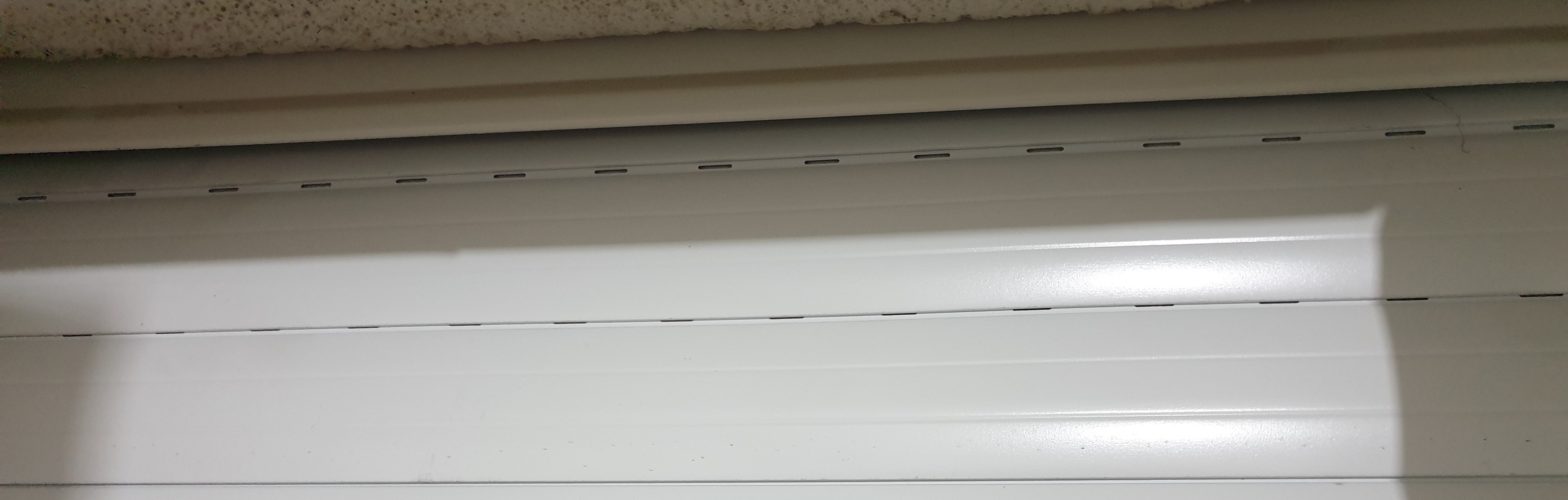

Arkadaşlar panjurlar hakkında bilgisi olan var mı?
Aşağıya fotoğraf ekledim en üstte panjur tam kapanmıyor aralık kalıyor nedeni ne olabilir

Hocam sorunuz hakkında bilgim yok ama mümkünse ben size danışmak istiyorum panjur kullanıyorsunuz anlaşılan, ben soğuk olan bi odam in panjur taktırmayı düşünüyorum ısı yalıtımı amaçlı faydası olur mu acaba, nerde nasıl bi iklimde yaşıyorsunuz bilmiyorum tabi ama danışmak istedim
< Bu mesaj bu kişi tarafından değiştirildi okan10tr -- 8 Kasım 2020; 16:1:25 >
Bu mesajda bahsedilenler: @ßyİsMaİLCaN
ß
Ben çanakkalede yaşıyorum ev boğaza çok yakın yerde. Çanakkale cok ruzgarli bir sehir olduğu için kışın tüm soğuk hava camlara vurduğundan bende bu yaz panjur taktırdım daha bu sezon deneme fırsatım olacak fakat havaların daha yeni yeni soğuduğu bu mevsimlerde ki izlenimim soğuğu keseceği yönünde. Camlara ne yağmur geliyor ne buz gibi rüzgar geliyor. Sabah geç kalkmak istediğinizde sizi uyandıran güneş yok. :)
Siz nerede yaşıyorsunuz? Camlarınızı ısıcam sinerji de takarak yalıtım yapabilirsiniz ama ben aynı zamanda yazın güneşi keseyim kışın rüzgar yağmur gelmesin düşüncesi olduğu için panjur taktırdım
Bu mesajda bahsedilenler: @okan10tr
Ram isabet olmuş size sormam, ben Konyadayım çok soğuktur kışı, bina henüz 1 yıllık dıştan yalıtım ısıcam vs gibi şeyler var. Diğer odalarımda sorun yok zaten. Çocuk odasında şöyle bişey var, kuzeyde kalıyor hiç güneş almıyor tüm kuru soğuğu çekiyor dahası cam çok büyük 2,5*2 ölçüsünde, pencere kenarlarındaki duvarlarda küçük boşluklar kalıyor sadece, tüm soğuk cam tarafından geliyor yani, o nedenle burası için yapılabilecek en iyi şey panjur şeklinde öneriler aldım
ß
Bizim durumumuz tamamen aynı. Benim panjur yaptırdığım odalar da tamamen kuzeye bakıyor hiç güneş görmüyor bende sadece o odalara yaptırdım birde güneye bakan odalar var onlara yaptırmadım. Guneye bakan odalar isiniyor kuzey deki odalar soguk kalıyordu. Bizimde kuzeye bakan odalar yatak odaları hem gündüz aydınlığı kesiyor hemde dediğim gibi ne rüzgar var ne yağmur hiç birsey gelmiyor. Benim fikrim şimdiki havalara bakarak soğuğu baya bi engelleyeceği yönünde
Hocam çok teşekkür ederim sağolun, ben de yaptırcam galiba, size de hayırlı olsun :)
bende senelrdir motorlu panjur kullanıyorum. güvenlik için yaptırmıştım..bence soğuk havalarda öyle bir faydası yok..3'lü cam'a geçmeniz sizin için daha faydalı olabilir.
