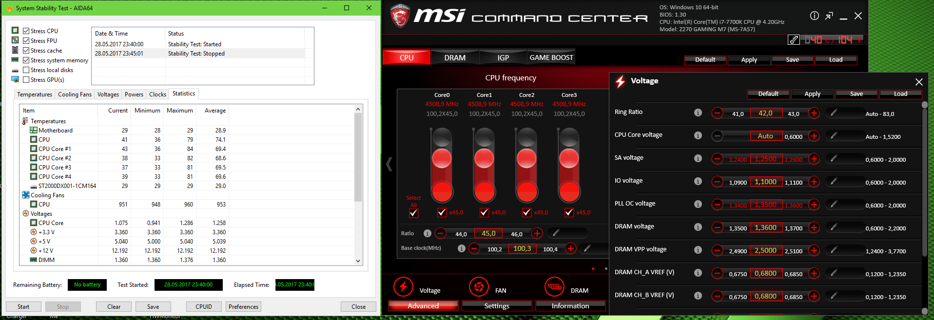

Yaklaşık iki gündür Msi z270 Gamıng 7 ile 7700k kullanmaya başladım.Anakart ve işlemci elime ulaşmadan önce ince ayarlar konusunda ilgili forumlarda araştırma yaptım ve 7700k nın sıcaklığına cpu voltajından daha çok etki eden bir ayarın olduğunu gözlemledim.PLL OC Voltage adı altındaki bu değer 7700k nın sıcaklığına doğrudan etki ediyor.Farklı anakartlarda ayar ismi değişkenlik göstersede Msi Z270 anakartlarda PLL OC VOLTAGE olarak geçmekte ve bu değer her şey default iken yüksek bir değerde(anakarta ve işlemciye göre değişebilir) geliyor.Bu değeri düşürdüğünüzde stabilite etkilenmeden işlemci ve çekirdek sıcaklıkları büyük oranda düşüş gösteriyor.Bunu örneklerle paylaşmak istiyorum.
İlk testte aida64 extreme edition stress testi için her şey default ve x.m.p(1.36 v dram 3000 Mhz) açıkken elde edilen sıcaklık değerleri aşağıda yer alıyor;(H100i v2 balance mod(fan ve pompa hızları yarı devirde)
İkinci testte ise yine aynı programda sadece PLL OC Voltage değeri düşürülüp diğer değerler aynı kalacak şekilde tekrarlandığında elde edilen değerler ;
Görüldüğü üzere PLL OC Voltage değerini IO Voltage değeriyle eşitlediğimde ortalama işlemci sıcaklığı yaklaşık 20 C lik bir düşüş gösterirken hem minumum hemde maksimum sıcaklık değerleri aynı fan hızlarında kayda değer oranda düşüş gösteriyor.
Aynı durum sadece stok hızlarda değil overclock uygulandığındada faydalı oluyor.Overclock uyguladığınızda PLL OC Voltage yanısıra SA yani System Agent Voltage değerini auto yerine manuel olarak 1.20 v dan başlayarak deneyin çünkü bu değerde yine PLL OC Voltage gibi anakartlar tarafından olması gereken değerden daha fazla bir değerde veriliyor.Bu değişiklikler ile soğutucuya bağlı olarak işlemci sıcaklıklarında düşüş sağlayabilirsiniz.

pll oc ya da pll termination voltajini degistirmek sadece islemcideki sicaklik sensoru diyodundan gelen sinyalin yanlis algilanmasina yol acar baska bir ise yaramaz. her anakartta standart deger olur o degerin 0.1volt altina dusurunce mesela gordugunuz tek sey bazi cekirdeklerin sicakliginin gercekten 10 derece dusuk okunmasi ama ayni anda diger cekirdeklerin yuksek sicaklikta kalmasidir yani dusuk sicaklik gosteren cekirdeklerin degerleri hatali okunmustur. pll oc voltajini arttirdikca cekirdekler arasindaki sicaklik degerleri birbirine yakinlasir yani hepsinde okunan degerler asagi yukari dogru olmaya baslar. en ideal pll oc voltaj degeri de zaten otomatik degerdir. internette pll oc voltajinin sicaklik sensoru degerlerini nasil saptirdigiyla ilgili sayisiz deney varken bu forumda hala batil inanclardan biri olarak kalmis.
