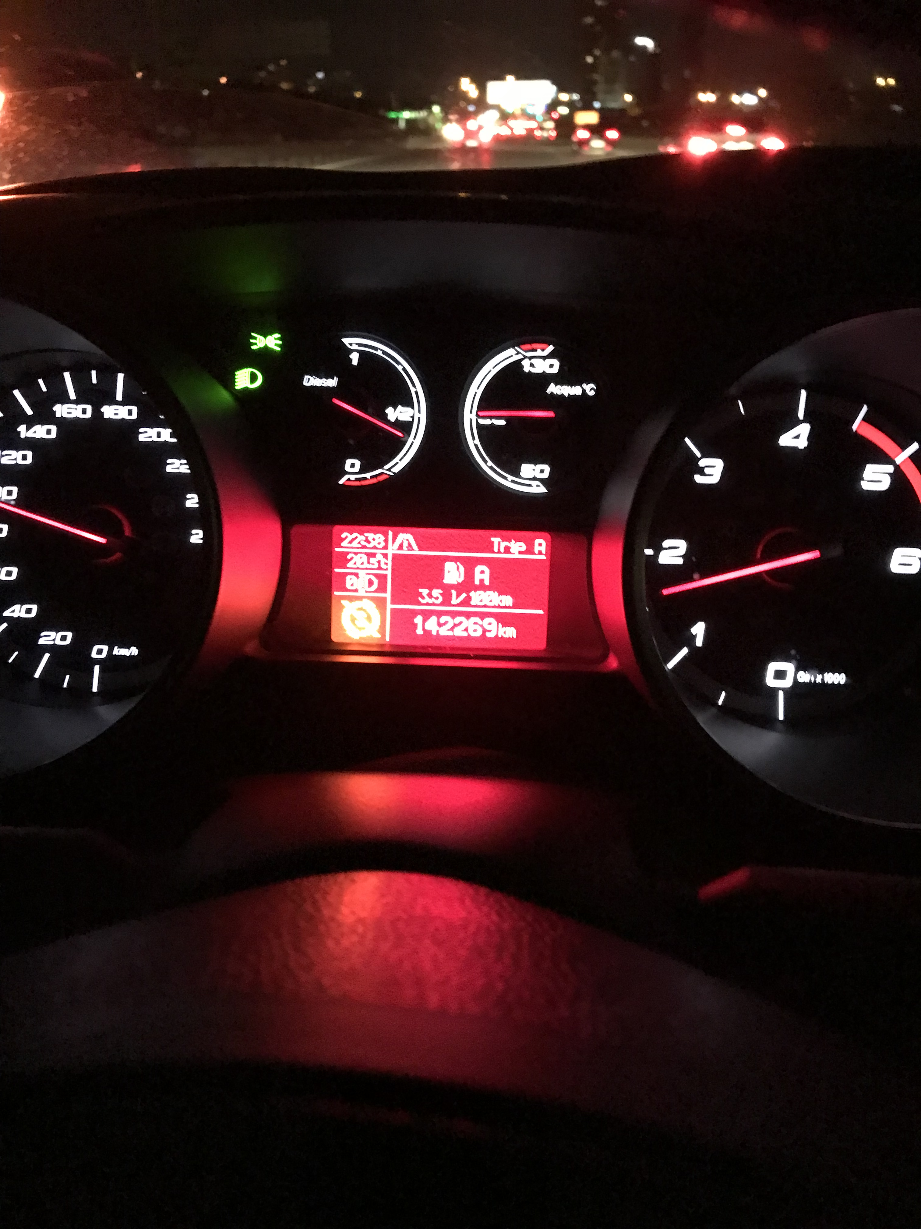

2-3 ay önce Eskişehir-Ankara arası denedim. Üniversite Eskişehir’de okuduğum için birinci sınıftan beri Civic FD6, Astra J 1.4T, Golf 6 dizel ve Giulietta ile sık sık bu yolu yaptım.
Sabırla deneme şansını biraz da meraktan sadece Giulietta’da buldum. Yol bilgisayarı sıfırlandıktan sonra 200 kilometre, 95 kmh ortalama hız.
Bulduğum her inişte ayağımı gazdan çektim, çıkışlarda hızımı korumak için çabalamadan vites düşürdüm ve sık sık ağır vasıtaların rüzgar tünelinden faydalandım İbre tam yarımdaydı Ankara’ya girdiğimde bir çizgi aşağısına düştü
Edit: Yüklemede hata oluyor fotoğraf net gözükmüyor sanırım. 3.5 litre yazıyor. Fotoğrafı çekmeden hemen önceki yokuşu çıkmadan 3.4 litreydi Bu arada araç 1480 kg geliyor
Normalde bu kadar kasmadan aynı yolda 4.2 civarı tüketim yakalıyordum. Ayrıca bir kez Sivrihisar’a kadar düzlükten faydalanarak 170-180 sonrasında 140-150 geldiğimde oldu o gün facia bir şekilde Ankara girişinde 6.5 litre gördüm
