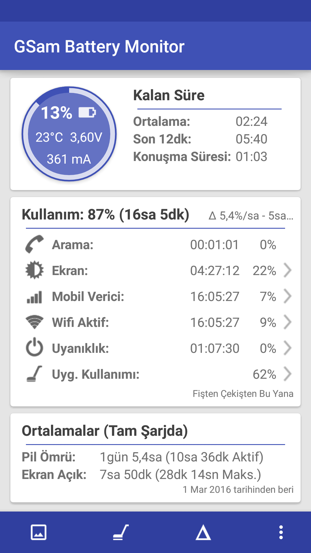

insertcoin 27.02.2016 surumu, youtube+whatsapp kullanımım ile ekran sürem:
Bu mesaja eklenen görseller:
daha fazla ekran süresi+sense7+daha fazla kişiselleştirme isteyen herkese tavsiye ederim.
ekleme:bataryam 2.5 yıllık.

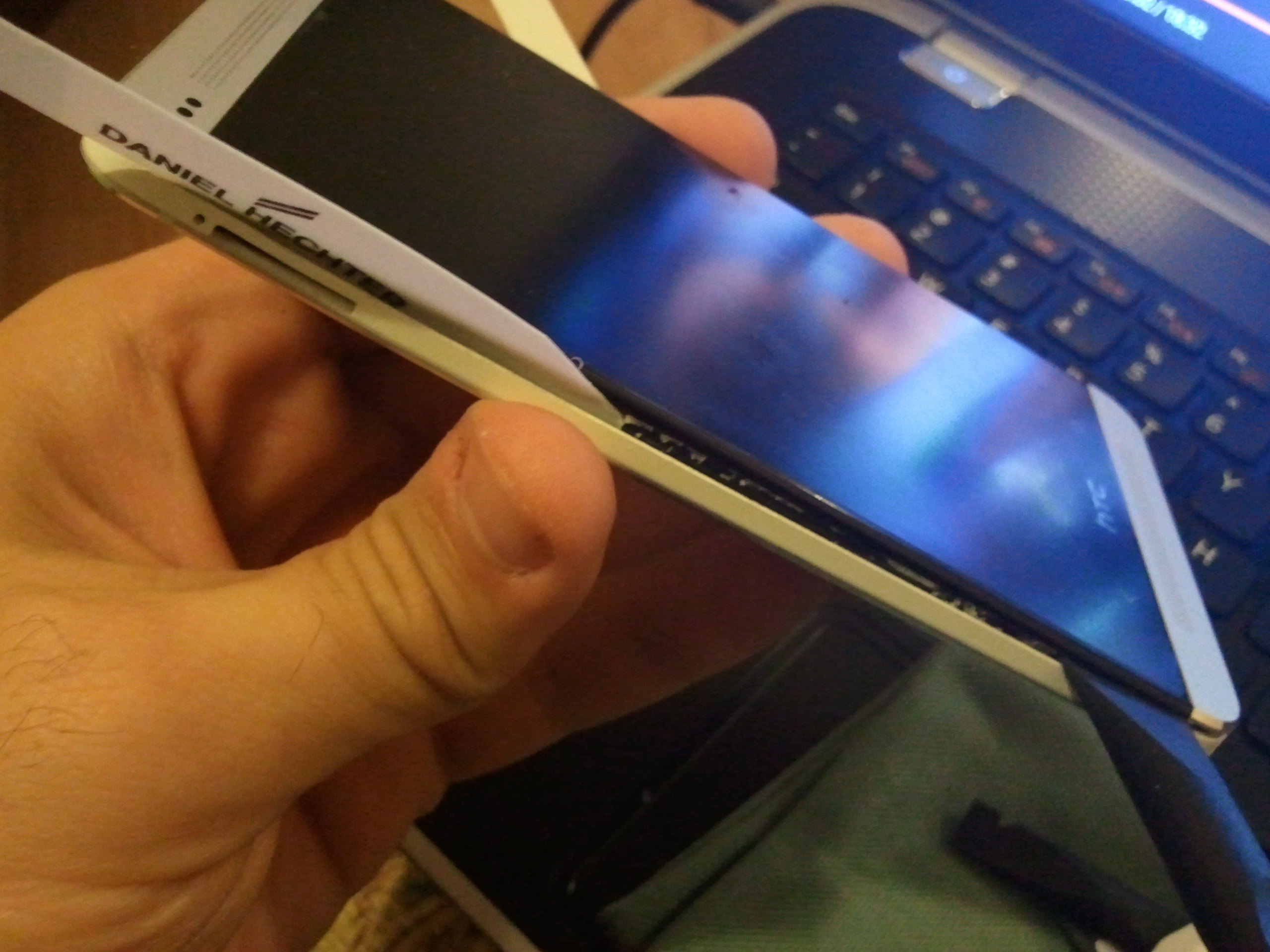

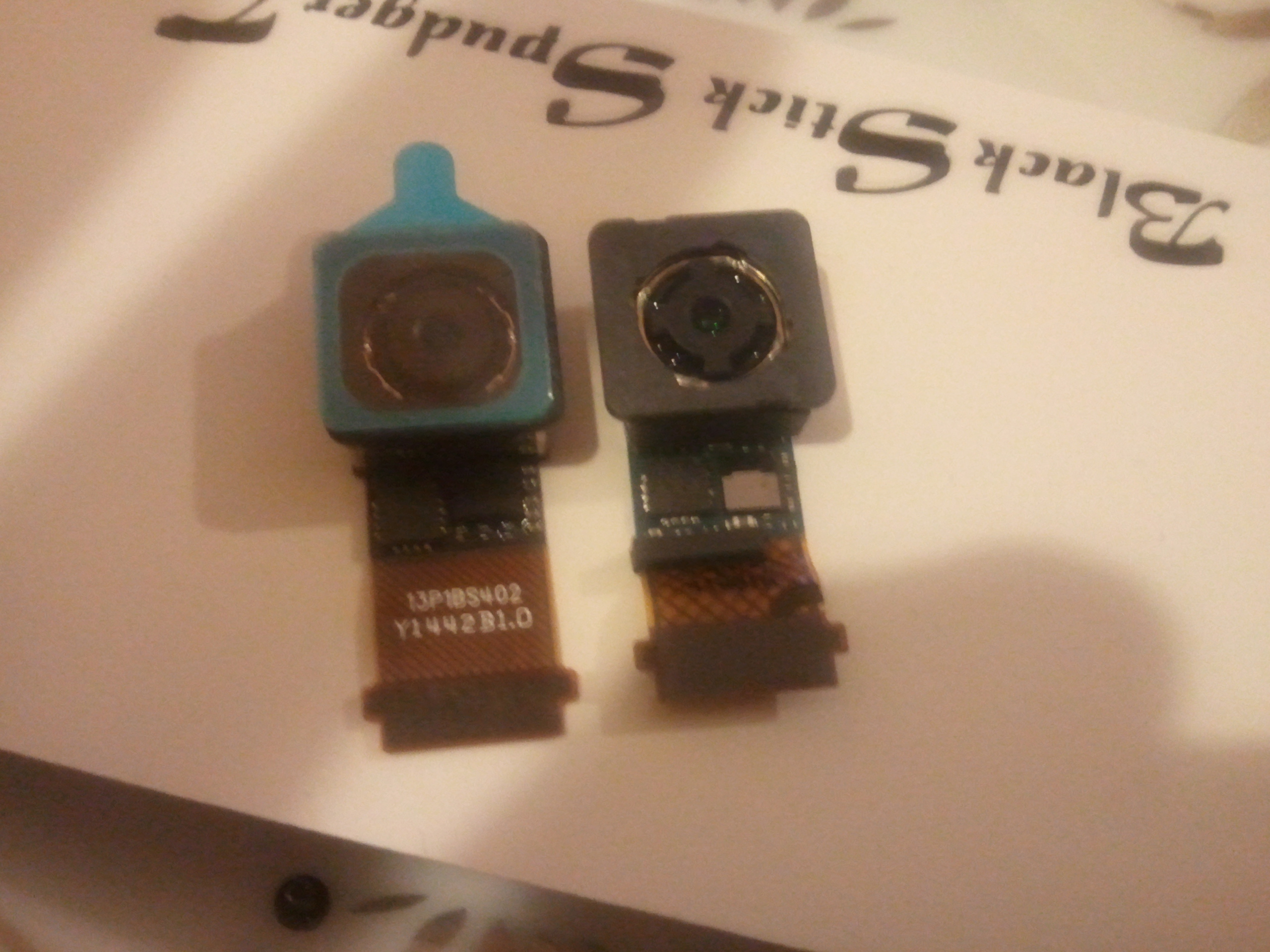

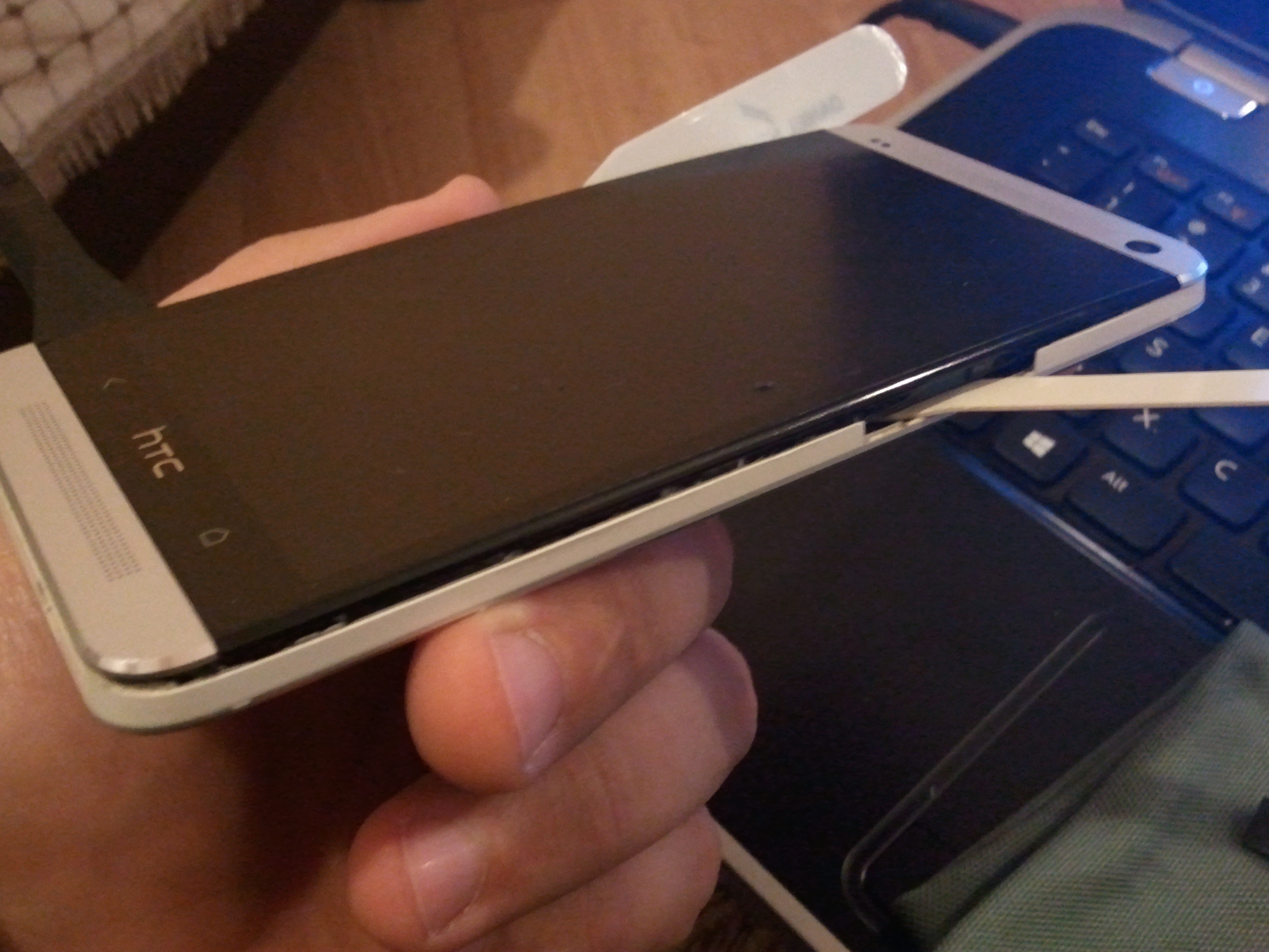

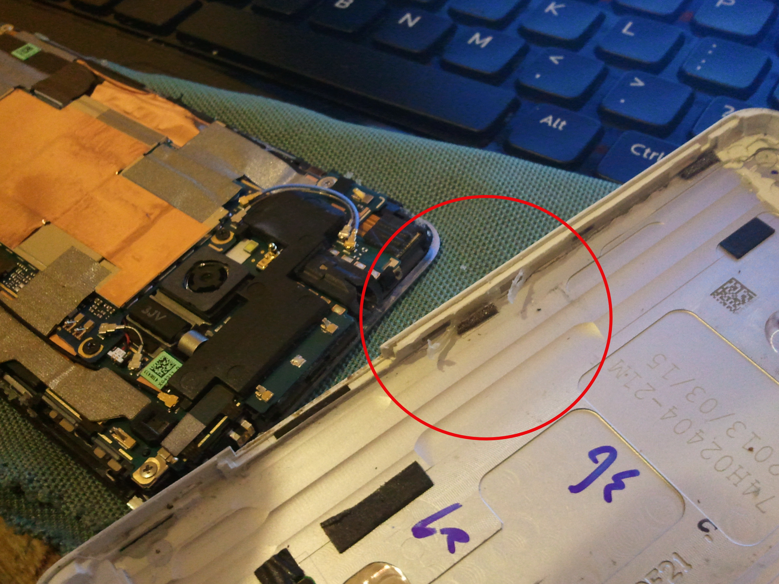

Kamera değişimimle ilgili daha önce yazmıştım arkadaşlar, resimleri de paylaşmak istedim. Resimlerin birinde kırmızı işaretlediğim yerde silikon parçalarını görebilirsiniz. Beyaz çerçevede herhangi bir deformasyon olmadı.
< Resime gitmek için tıklayın >< Resime gitmek için tıklayın >< Resime gitmek için tıklayın >< Resime gitmek için tıklayın >< Resime gitmek için tıklayın >

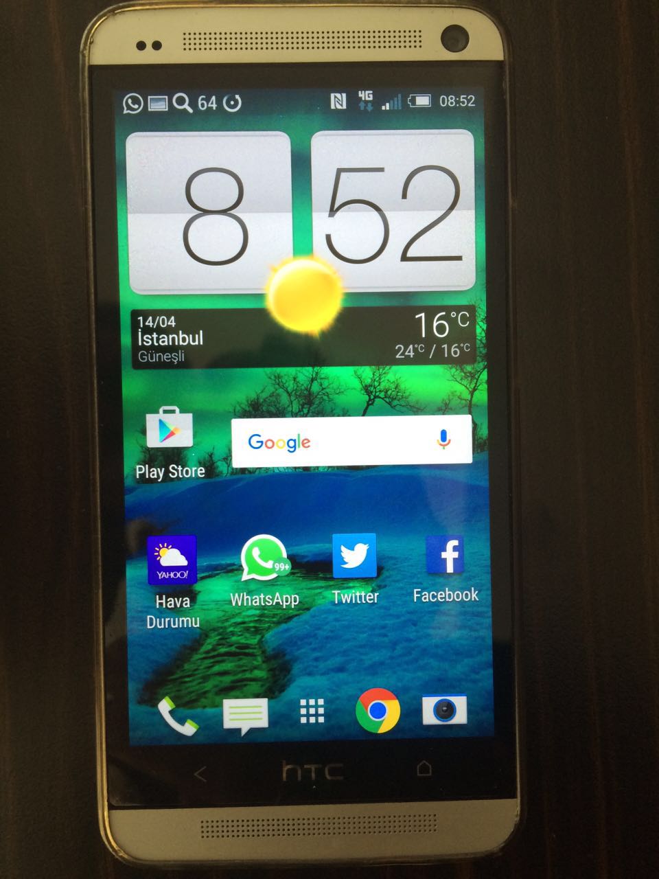

Merhaba arkadaşlar daha öncede bahsettiğim gibi İngiltereden aldığım HTC One M7 801n modeli ile bu sabah Türkcell den Türk telekom GSM operatörüne geçmiştim. Yeni sim kartı taktıktan sonra 4G desteklediğini de teyit etmiş oldum..Bilginiz olsun..
