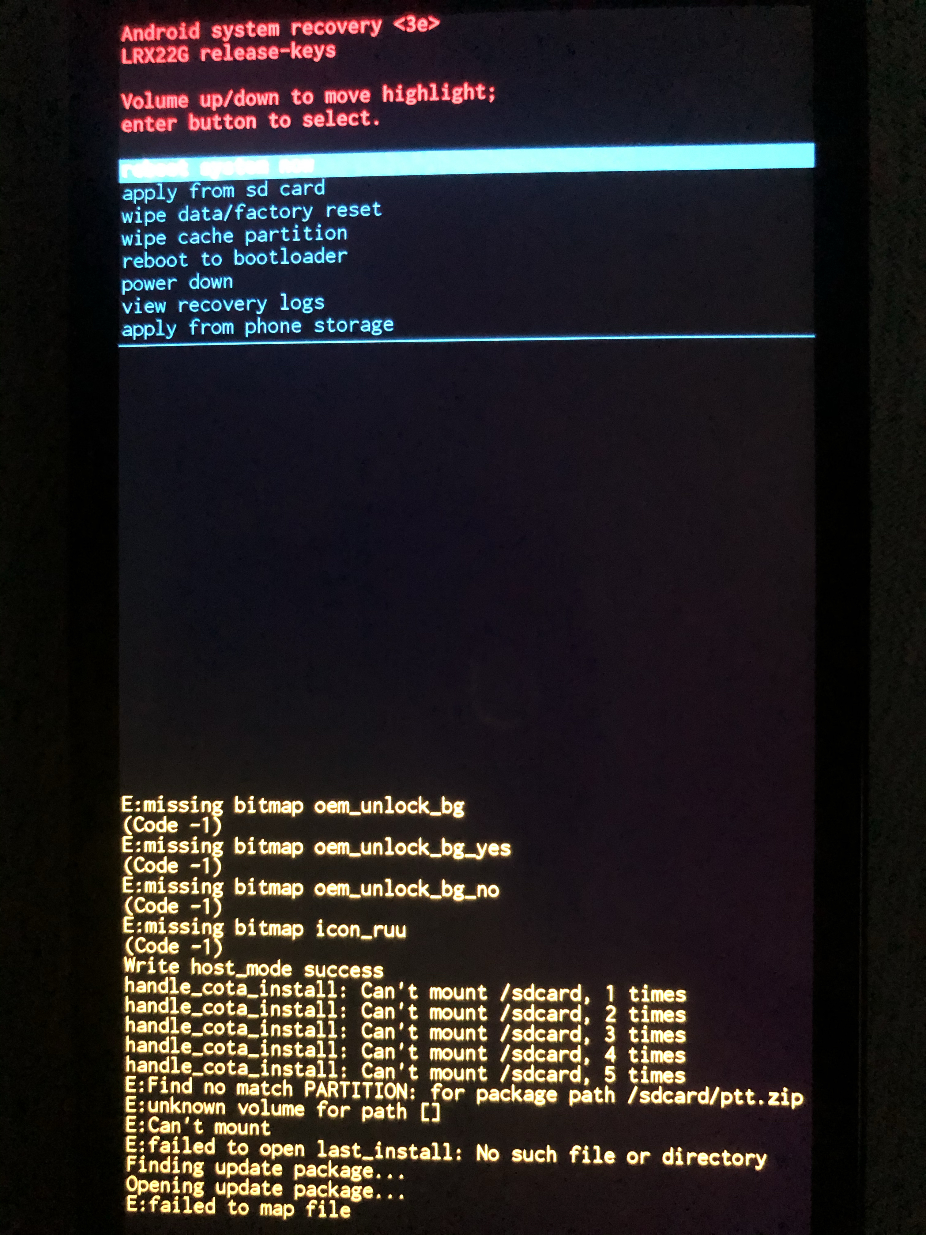

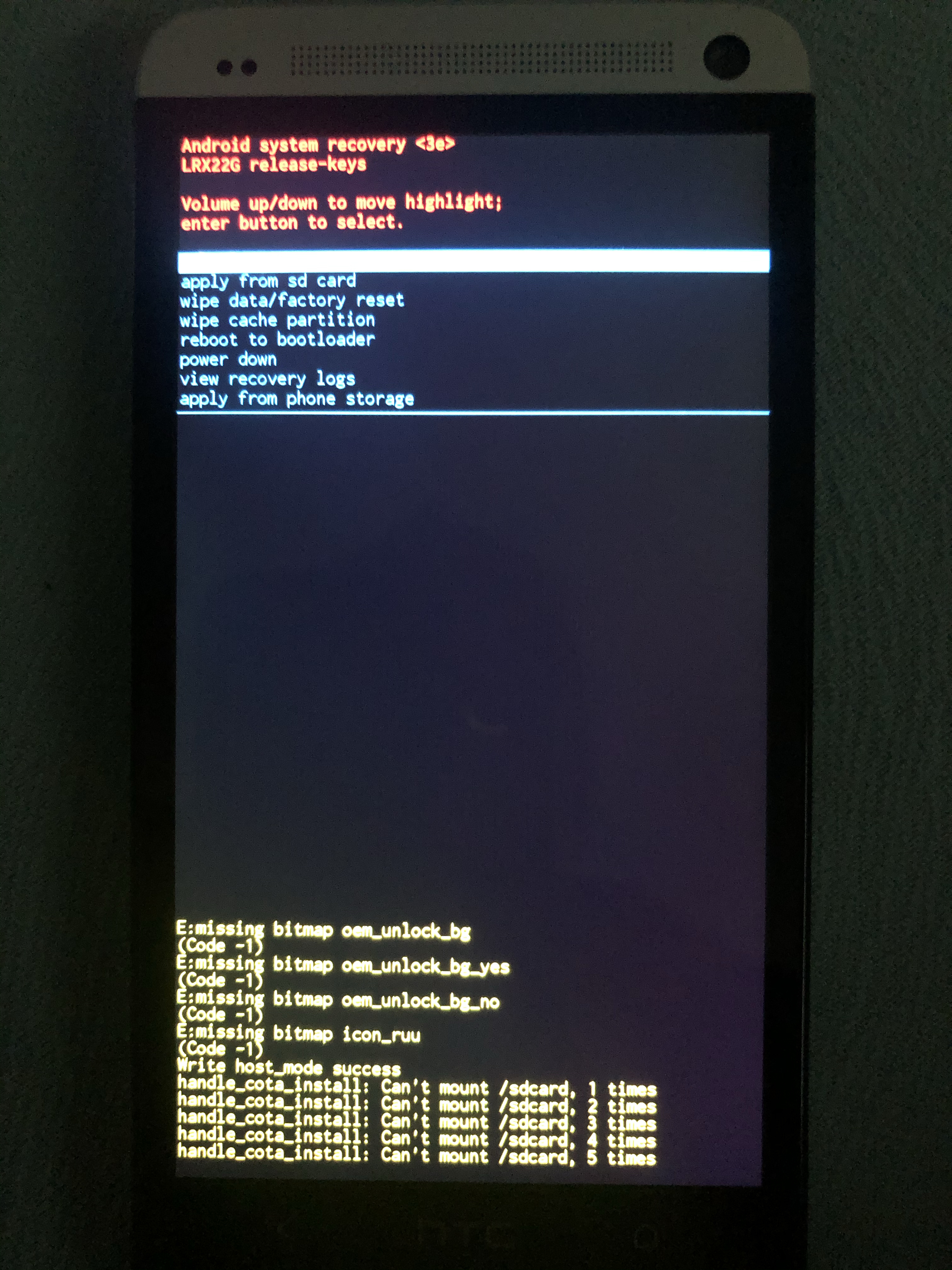

Telefona rom atmak istiyorum. En son guncelleme yuklu ama tabi artik android surumu cok eski. Xda developer dan bazi rom lari indirdim, telefonun icine attim. Ama recovery menuden yuklemeye calistigimda ‘path file’ bulunamadi hatasi veriyor. Dosyasi zip li attim, klasor seklinde attim ama olmadi. Daha oncelerde rom attigimi hatirliyorum ama paslanmisim biraz. Biraz araştırmalarım sonucu aşağıdaki bilgilere ulaştım yaptım ama hala içine attığım rom ları görmüyor. Recovery de ‘path file’ bulunamadi hatasi veriyor.
https://androidmakale.com/htc-bootloader-kilidini-kirma-resimli-anlatim/
Sitede detaylı şekilde anlatıyor. Eğer yükleme esnasında waiting for device uyarısı alırsanız güncel driver ları bulup yüklemeniz gerekli.https://gsmusbdriver.com/htc-one-m7 Sonrasında recovery menüde locked olan kısmı unlocked oluyor.
Ama gene de yukarıda bahsettiğim hatadan dolayı custom rom yükleyemiyorum.
Yardımcı olabilecek var mi? Tesekkur ederim.
