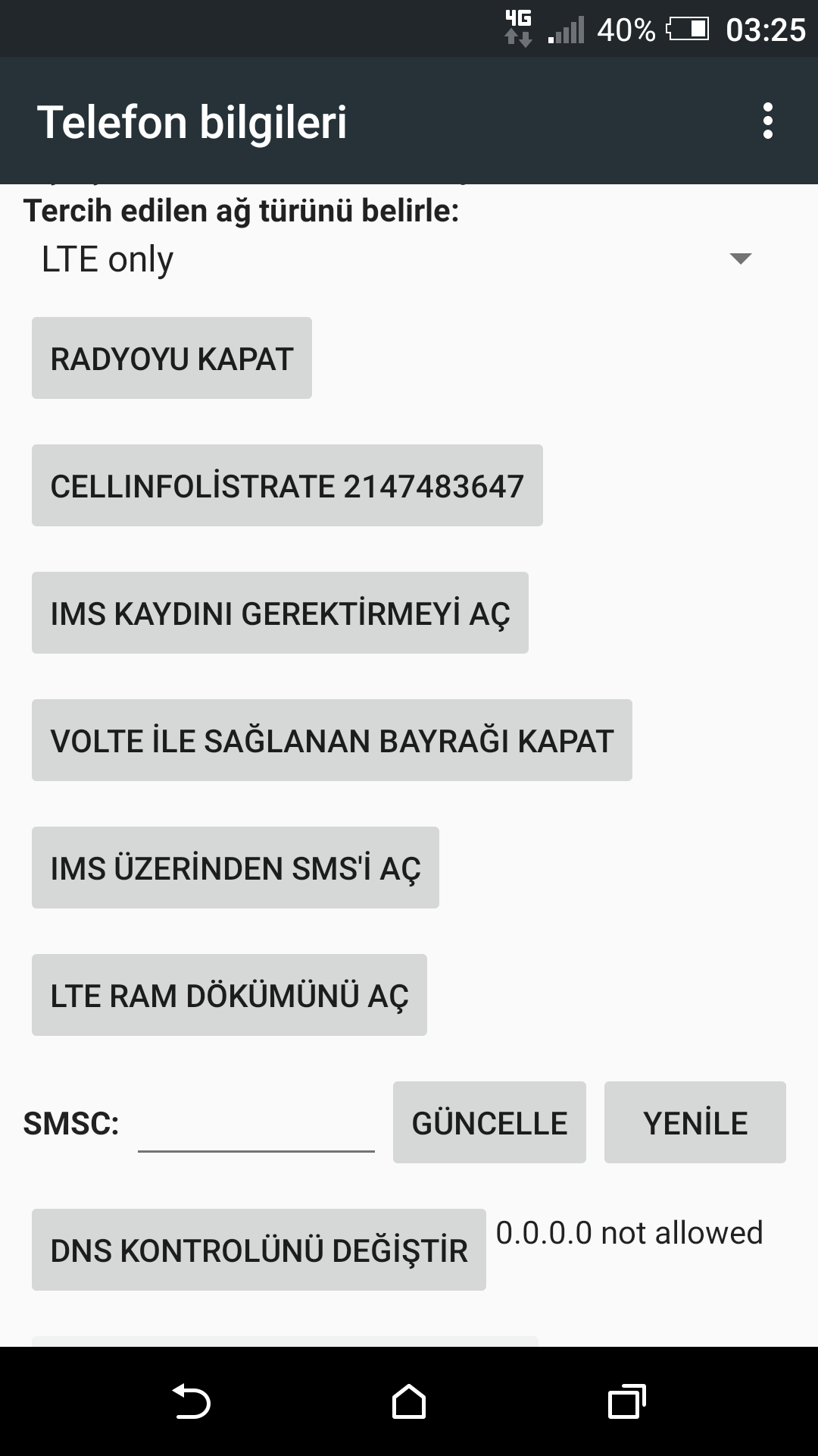

Az önce sorunun çözümünü buldum. Öncelikle *#*#4636#*#* tuşlayınız, karşınıza telefon bilgileri gelecek. Tercih edilen ağ türünü LTE only olarak değiştiriniz. Bu şekilde sadece 4G ile bağlanacaksınız ancak 4G çekmeyen yerde sıkıntı çıkartabilir. Bu durumda tekrar ayarlardan LTE, WCDMA seçerseniz 3G ile de bağlanabiliyorsunuz. Benim bulunduğum konumda 4G tek çubuk (balkonda 3 çubuk), 3G 5 çubuk çekiyor. LTE, WCDMA yapınca 3G daha fazla çektiği için otomatik ona bağlanıyor. Bu sorunla karşılaşma sebebimizin de bu olduğunu düşünüyorum.
Kaynak:http://forums.androidcentral.com/htc-one-e8/522677-why-doesn-t-my-htc-one-e8-lte-4g-have-4g-option.html
@Levissi @LoRDNeGeS @dupondii @szralp @ayldrm23
