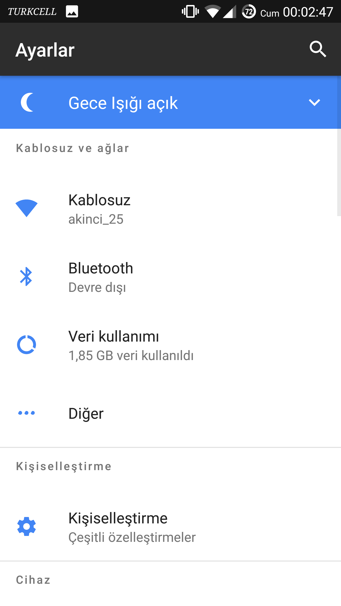

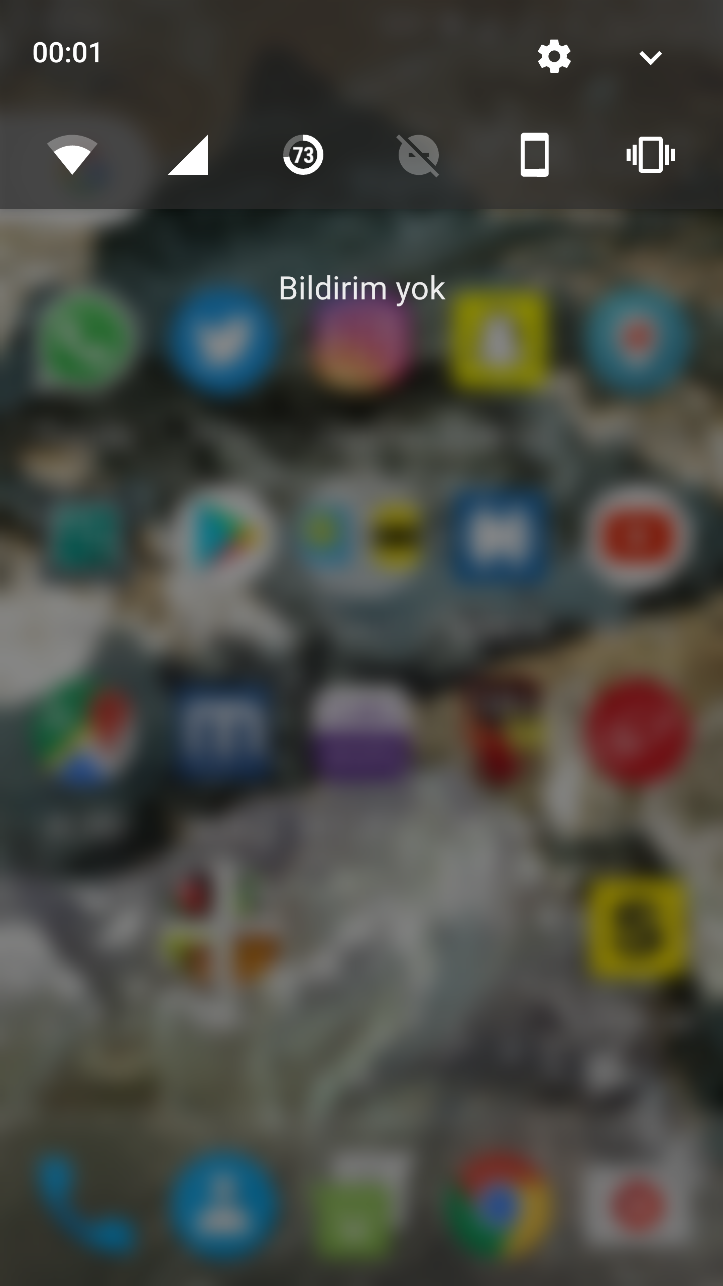

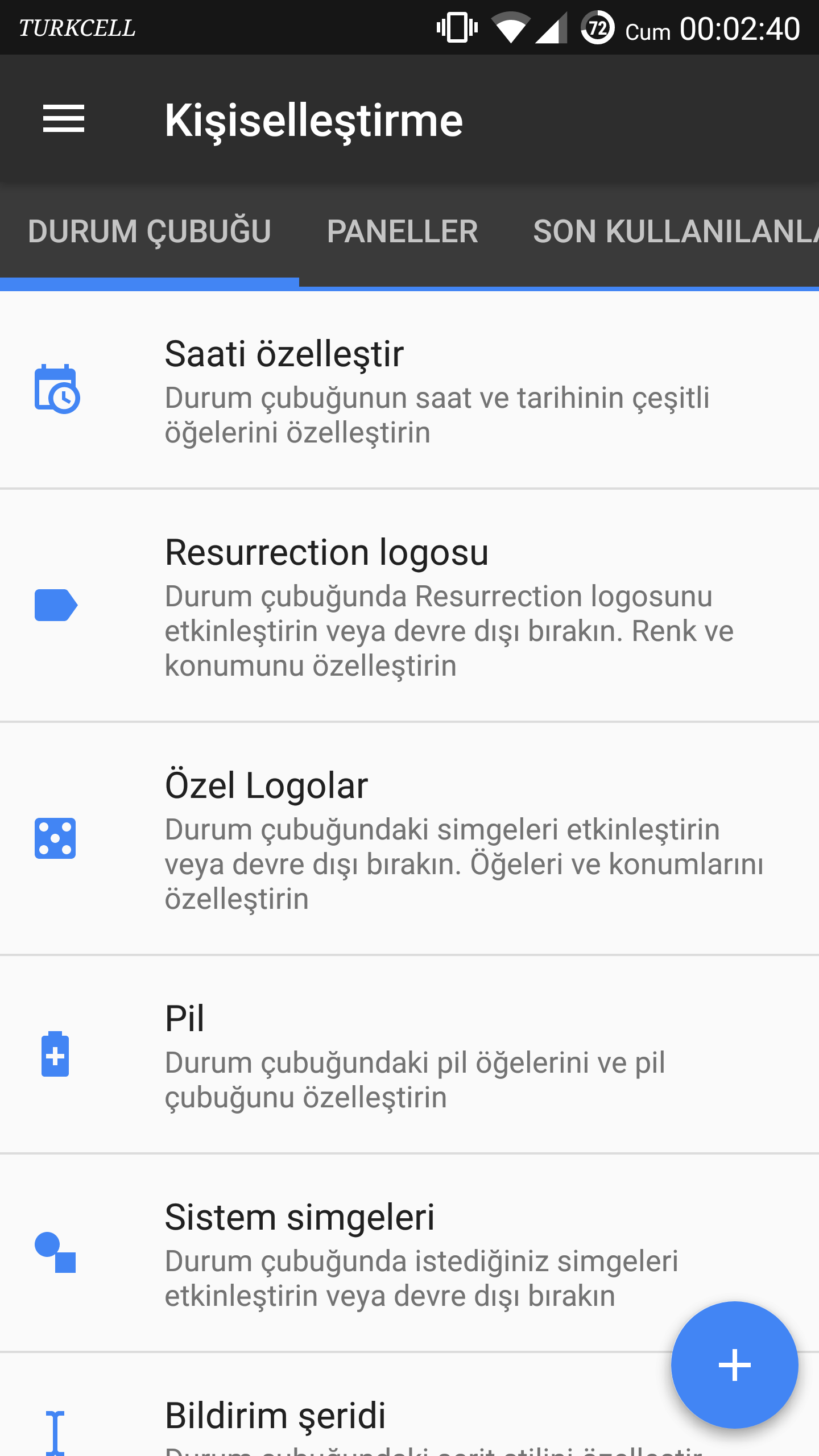

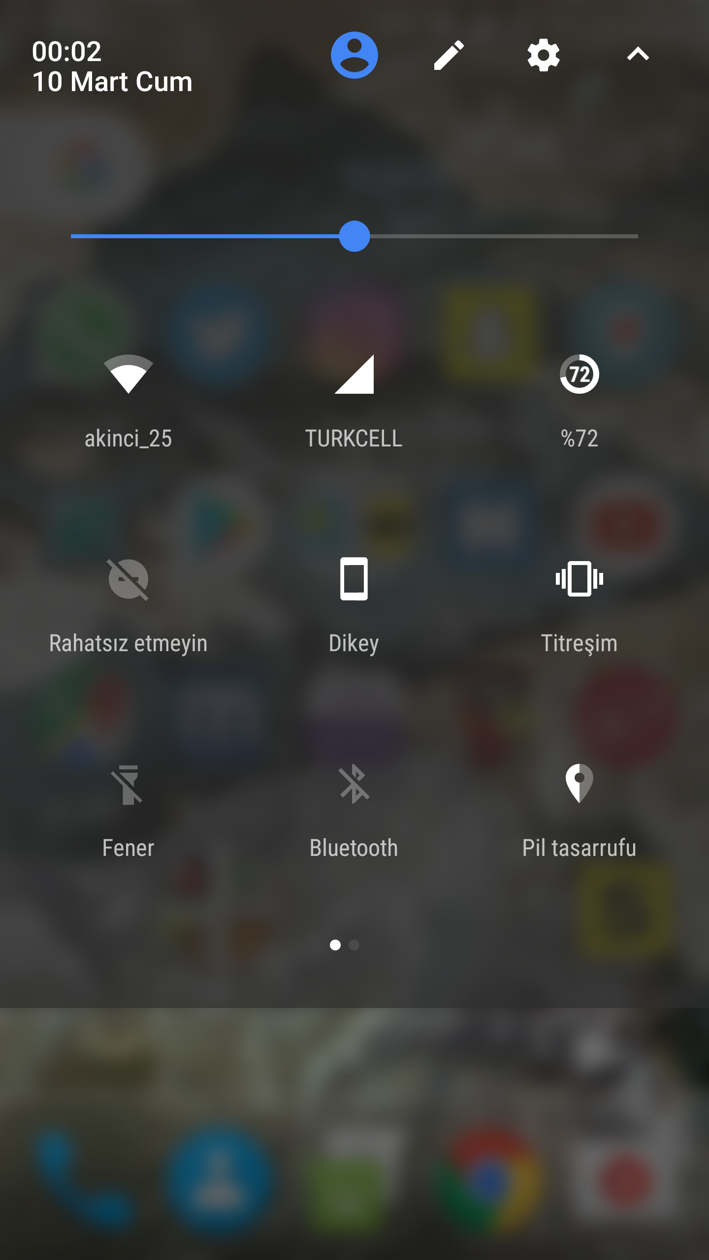

Gayet iyi hocam. 5 saat ekran süresi alıyorum en kötü. Özelleştirmeler de cabası. Birkaç örnek resim atıyorum...
8 yıl
Çok teşekkürler hocam hemen indirip deniyorum, RR candır valla diğer telefonda da çok memnundum bunda da dediğiniz gibiyse baya güzel bir iş çıkarmışlar
Bu mesajda bahsedilenler: @lawyer25
8 yıl
Orijinalden alıntı: ddiscoveryy
Arka plan bulanıklığından tutun da tuşlara farklı görevler atamaya kadar birçok ayar mevcut. 7.1.1 sürümünde, gayet stabil rom. @ordeniz hocama tekrar teşekkür ediyoruz :)
