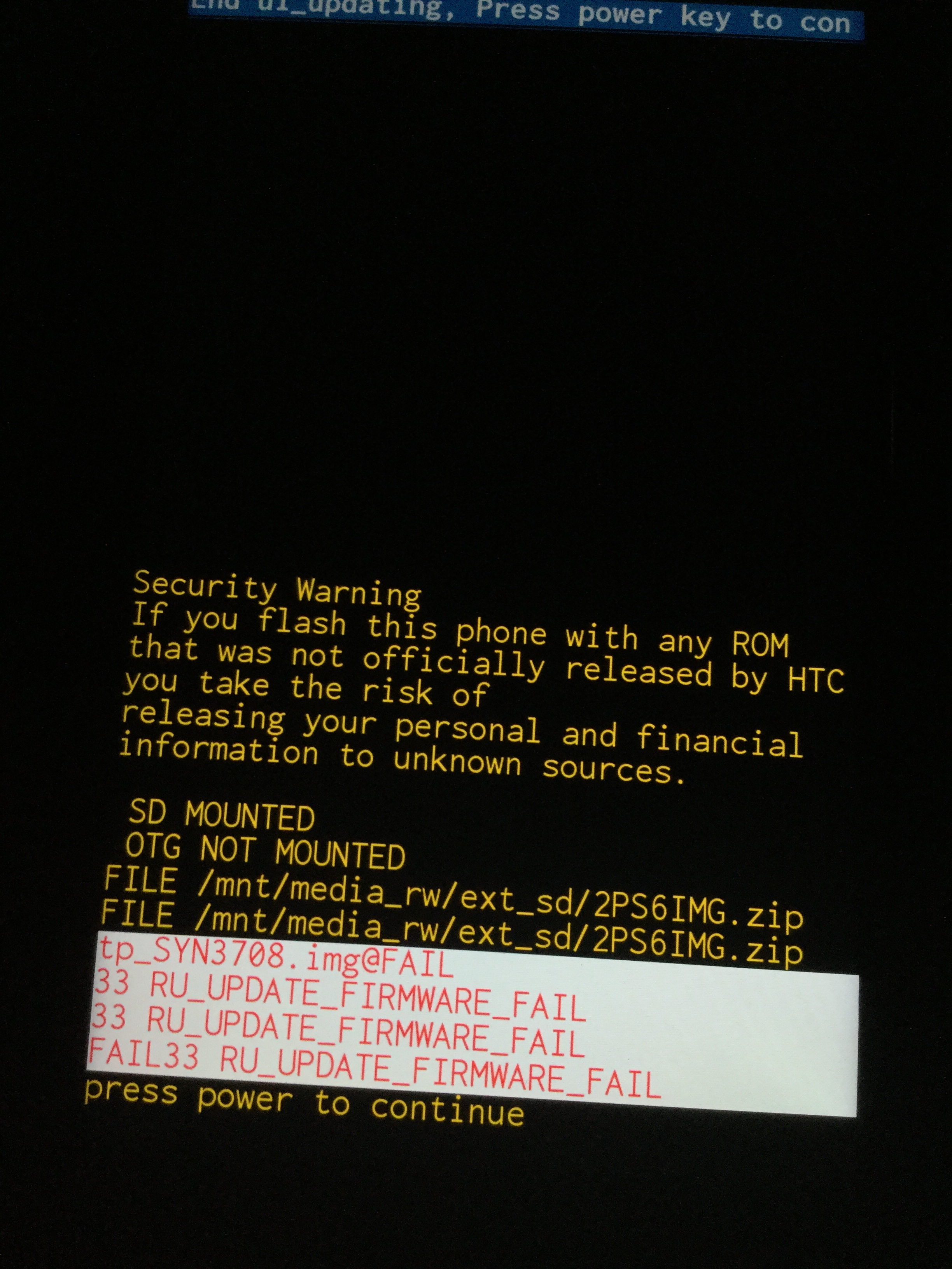

Resimdeki gibi 2 seferdir aynı hatayı alıyorum bi arkadaş trwp yükle demişti o yüklüydü telefonda ondan olabilirmi
Yok,tamam anladım. Şöyle yapıyoruz:
Şunu indirinhttps://androidfilehost.com/?fid=745425885120704101
2PS6IMG.zip yapıyoruz ismini,download mode içinden yüklüyoruz,hata alırsak iki kez yüklüyoruz.
sonra fastboot ile şu komutu giriyoruz. Telefon pc'ye bağlı olacak,download modda olacak.
fastboot erase persist
sonra tekrar reboot download
sonra rom yüklenecek. olmazsa haber verin.

verdiğiniz linki indirdim adını 2PS6IMG olarak değiştirip micro sd karta kopyaladım. 4 kere yüklemeye çalıştım hep aynı hatayı alıyorum hocam dün resimde gönderdiğim gibi
Alıntıları Göster
Altta verdiğim linkten How to flash firmware.zip's using fastboot bölümünden step by step kısmını uygulayın.
https://forum.xda-developers.com/htc-10/how-to/2016-05-27-fastboot-flashing-firmware-t3387520
Ama ruu hatası veriyor. Sizin cid mid bilgisini tekrar alabilir miyim?
Olmazsa Trye çevirin cid ve midi diycem.

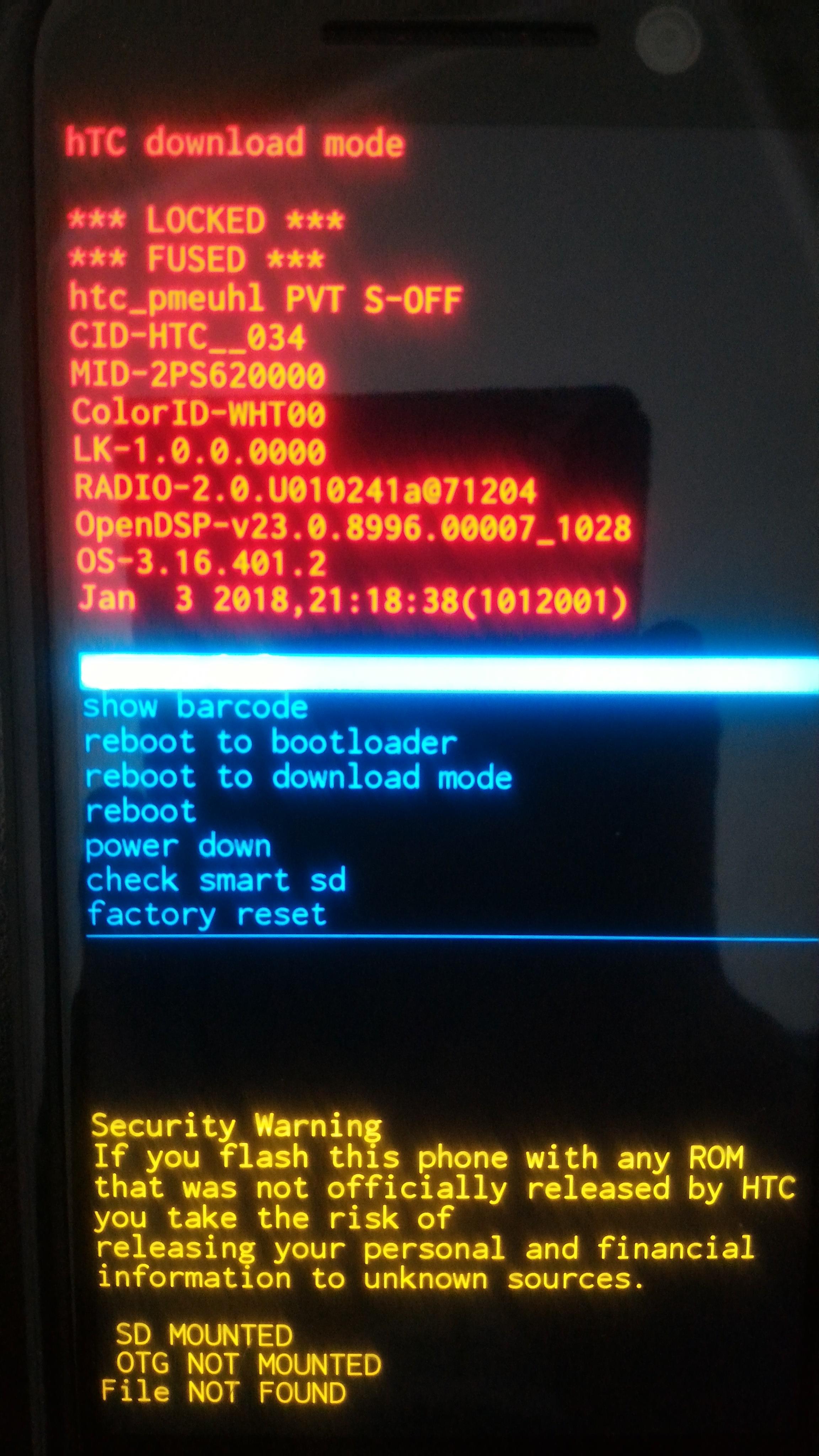

3.16.401.2 fw ve rom lazım sana Oreo olarak resimdeki gibi vereceksen servise (fw ve rom bulman lazım-henüz bakmadım ben). Nougat istiyorsan 2.41.401.3 ya da .4 ya da.41 fw ve rom işini görür.
Gönderdiklerim olur https://mega.nz/#!A40mhS4K!tlE4MFQ-Sj_ewdrJwt2QtPSuq7c-i_T5qiY9-djcwCE yükleyip ardından https://forum.donanimhaber.com/ExternalLinkRedirect?url=http://dl3.htc.com/application/RUU_PERFUME_UHL_N70_SENSE80GP_MR_HTC_Europe_2.41.401.4_Radio_1.0.U010241a@61226_79.07_F_release_495903_signed_2.exe bunu yükle olması lazım.
Tabi cid ve mid resimdeki gibi olacak.
