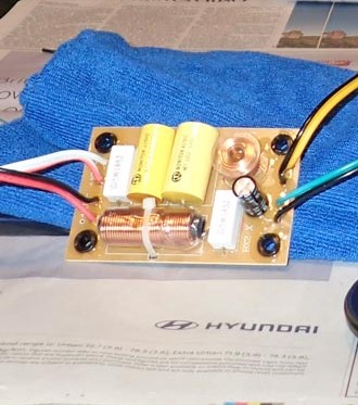

Crossover devresi;
Nüveli bobin ve bas için kullandıkları kapasitör zaten her şeyi açıklıyor bence.
Saldım çayıra hesabı. Ben daha iyisini yaparım.

3 yıl (2358 mesaj)
Ne kadar çok crossover bileşeni kullanılırsa ses daha iyi olur diye bir şey yok elbette.
Ancak iyi tasarlanmış bir crossover sürücülerin zorlanmadan çalışmasını sağlar.
Bir örnek vereyim:
Tweeter'lar genellikle rezonans frekansının en az bir oktav üzerinde crossover'lanması lazım.
Diyelim tweeter'ınızın crossover frekansı 3500 Hz ve rezonans frekansı 1750 Hz.
Eğer crossover'ı 6 db/oktav yaparsanız sinyal tweeter'ın rezonans frekansında sadece 6 db düşmüş olur ki bu tweeter'ı yakmak için davetiye olur.
Crossover tasarımı oldukça detaylı çalışmalar ile belirlenir. Burada tesadüfe yer yoktur.
Not: Nüveli bobin ifadesi ile bobini aşağılamak mı istediniz bilmiyorum.
Nüveli bobinlerin de hava karkaslı bobinlerin de avantajı-dezavantajı vardır.
Büyük değerli bobinleri nüveli değil de hava karkaslı yaparsanız daha fazla sargı gerektirir.
Daha fazla sargı ise daha ince ve uzun tel anlamına gelir.
Bobinin sıfıra yakın iç-dirençli olması tercih edildiğinden böyle durumlarda nüveli bobin tercih edilir.
Fotoğrafa da baktığınızda nüveli bobinin sargılarının yeterince kalın telden yapılmış olduğunu göreceksiniz.
Kullanılmış olan kondansatörler fena kalitede değil. Sadece bir tanesi elektrolitik. O da Zobel devresinde.
