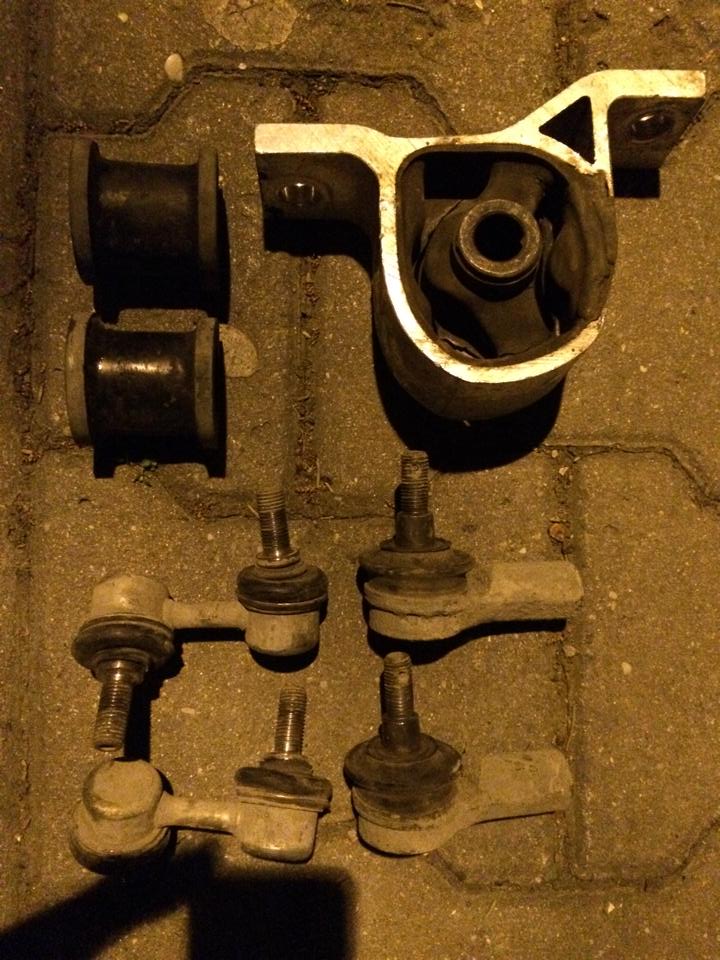

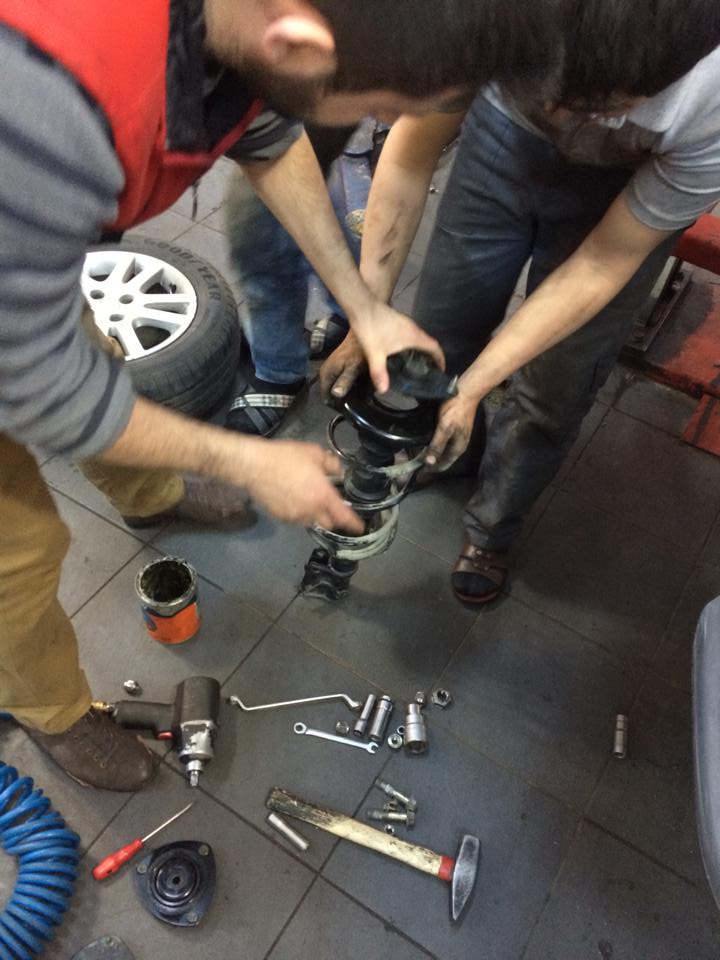

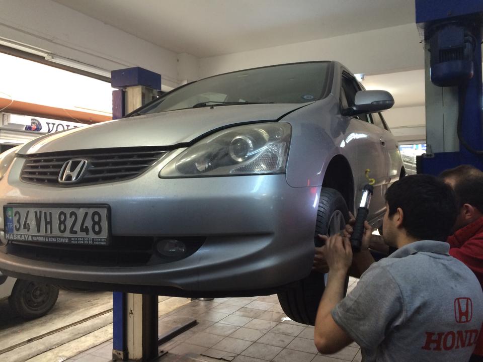

2 gün önce direksiyon kutusundaki ses bir artış gösterdi ve artık dayanılmaz bir hal aldı. bugün dayanamayıp bostancıdaki özel honda servisine soktum aracımı. sokmuşken ön amortisordeki sese de bakılmasını istedim. bakımda 2 amortisore tamir yapıldı 2 rot başı, askı rotu ve viraj demir lastiği değişti ve rot ayarı yapıldı, direksiyona ayar yapıldı boşluk giderildi. ön motor kulağı çatlamıştı o değişti. Fiyat konusunda bir bilgim yok itelediler mi şişirdiler mi pek bilmiyorum ama bana normal geldi 3 aşağı 5 yukarısı pek de önemli değil. yapılan işlemleri, çıkartılan parçaları ekte göstereceğim zaten. Selametle kalın..

mburakyuce kardeşim umarım keyfini kaçıran sesler ''sezsizlik'' olmuştur.
Faturadaki fiyatlar normal gibi görünüyor. Ancak; amortisör tamiri ne demek anlamadım. Bunların amortisörleri tamir mi ediliyor? Nasıl bir işlem yapılıyor ''tamir'' olarak, cidden çok merak ettim.
Direksiyon kutusundaki sesten demişsin, bu senin tahminin miydi? Yoksa faturada direksiyon kutusuna yapılan hiçbir işlem görülmüyor.

Abi arabadaki ses gitti, hiç bir sıkıntısı yok, daha önceki sürüşlerimde ne kadar iğrenç bir sürüş gerçekleştirdiğimi fark ettim yapıldıktan sonra. Amortisör tamiri değilde galiba amortisorleri değiştirdiler abi. Direksiyon olayıda hem boşluk vardı direksiyonda hemde yağsızlık vardı, onu hallettiler.Hava filtresinide temizlettim.Şuan ki sıkıntım yakıtın düşmemesi. hala 30-35 kuruş arasında.
